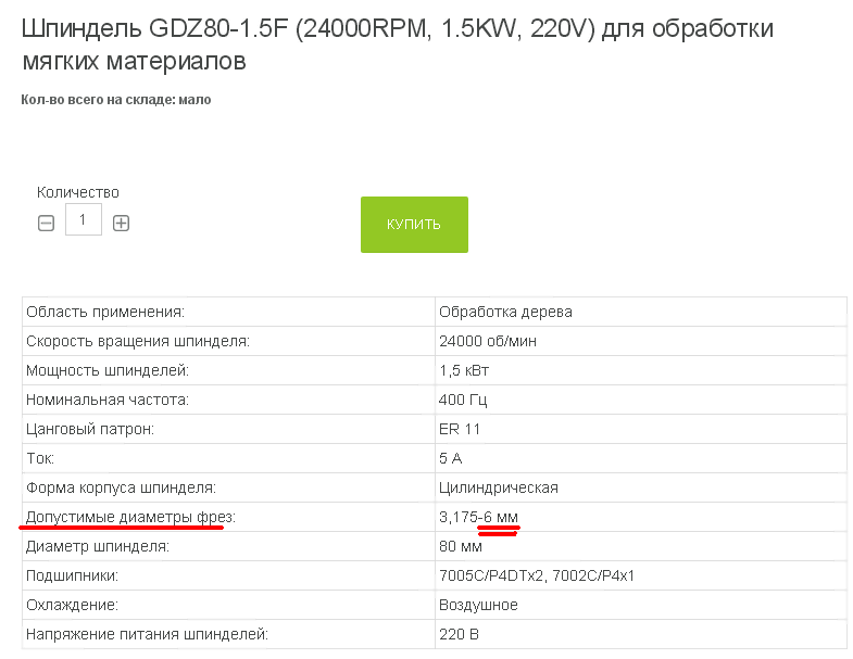

Просветите, пожалуйста.
Работаю со шпинделем GDZ80-1.5F с цангой ER-11 24000об/мин.
Я так понимаю, что шпиндель бесщёточный двухполюсный.
Вычитал, что:
"При применении фрез 8мм со слабыми бесщёточными двухполюсными шпинделями 2.2квт, при применении
фрез 6мм со слабым шпинделем 1.5квт могут возникнуть проблемы, связанные с остановкой шпинделя и его
забуксовыванием в материале.
При уменьшении оборотов шпинделя в два раза, уменьшается мощность шпинделя в два раза.Выходом из такой
ситуации может быть только применение четырёхполюсных двигателей и выше."
Стоит задача раскроя и 2Д выборки в дубе.
Использую однозубую фрезу 6мм N1LX6.25.
Глубина за проход 6мм, частота вращения 15000об/мин, скорость подачи 2000мм/мин.
При уменьшении оборотов до 12тысяч не забуксует шпиндель?
Хочется использовать 8 миллиметровую однозубую фрезу на скоростях до 2000мм/мин (выше станок начинает
глючить чаще).
С 8мм фрезой на скорости 2000мм/мин и глубиной за проход 8мм в дубе забуксует данный шпиндель на 12000 об/мин?

Конечно в ER-11 существуют цанги на 8мм, держал я ее в руках и скажу честно - не стоит ее использовать, особенно на слабых шпинделях. Если вал на такой скорости остановит, то останетесь не только без фрезы, но и без шпинделя - вместо вала получите бараний рог.
Сообщения: 3310
Re: Потянет ли GDZ80-1.5F
serg75 писал(а):Хочется использовать 8 миллиметровую однозубую фрезу
Производитель явно по голове не погладит за такое :thinking:
nevkon писал(а):Если вал на такой скорости остановит, то останетесь не только без фрезы, но и без шпинделя - вместо вала получите бараний рог.
+1. С фрезой 8мм шпиндель-жилец до первой ошибки в Г-коде или до первого глюка станка... :wik:

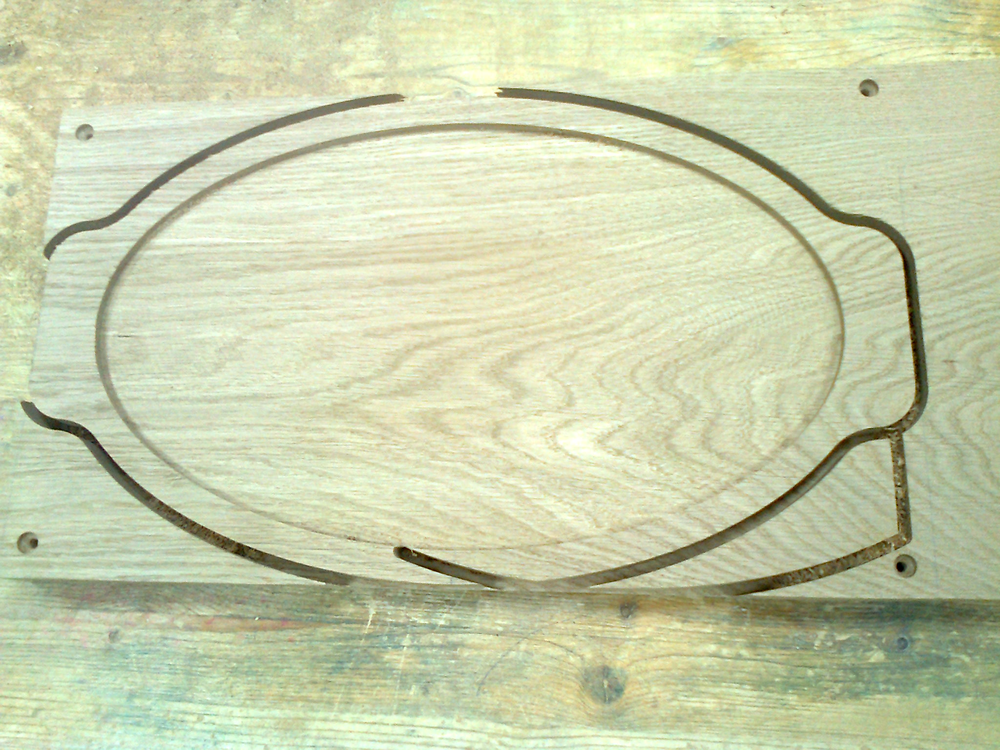

Вот другой косяк. Почему так происходит?
Фото0084.jpg (4014 просмотров) <a class='original' href='./download/file.php?id=142477&mode=view' target=_blank>Загрузить оригинал (548.57 КБ)</a>
Шел обрез изделия - обработка по профилю по часовой стрелке: скорость подачи 2м/мин, шаг по зед = 6мм, деталь 30мм, соответственно за 5 проходов должен был отрезать.

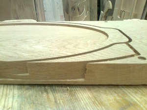

3 прохода прошел нормально, а на 4ом предпоследнем на обрезе ручки вдруг пошел вниз, а потом по дуге залез на изделие.
Фото0085.jpg (4014 просмотров) <a class='original' href='./download/file.php?id=142476&mode=view' target=_blank>Загрузить оригинал (493.85 КБ)</a>
Чем вызвано такое поведение?
