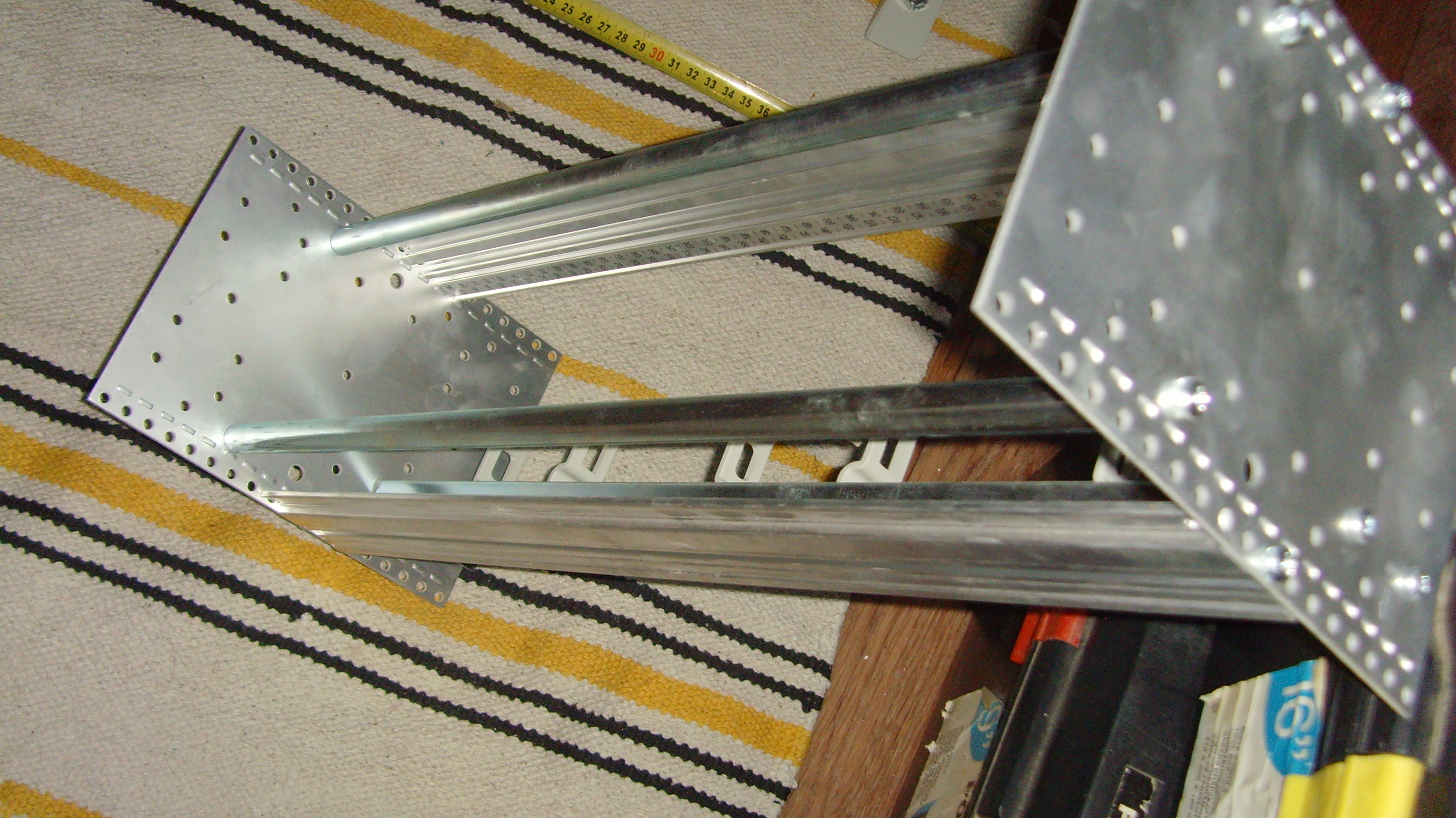

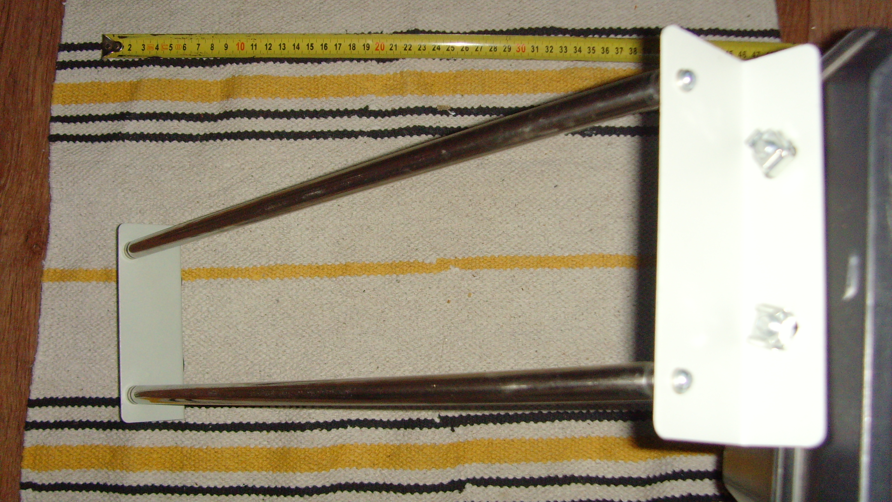

Хочу предложить очередной вариант использования готовых изделий в качестве направлящих. Вроде не встречал такого в сети.
Собираюсь использовать цифровые кроссы (DDF). В хозтоварах их не купишь, но если есть знакомые связисты, то можно спросить - у них этого добра должно быть в избытке:
SNV35011.JPG (4230 просмотров) <a class='original' href='./download/file.php?id=6934&mode=view' target=_blank>Загрузить оригинал (2.57 МБ)</a>
SNV35012.JPG (4230 просмотров) <a class='original' href='./download/file.php?id=6935&mode=view' target=_blank>Загрузить оригинал (2.53 МБ)</a>
Направляющие - стальные трубки, диаметром 12 мм. Жесткость не ахти какая - если сжать одной рукой обе трубки - прогибаются на несколько миллиметров. Поэтому большие нагрузки такие направляющие не понятнут.

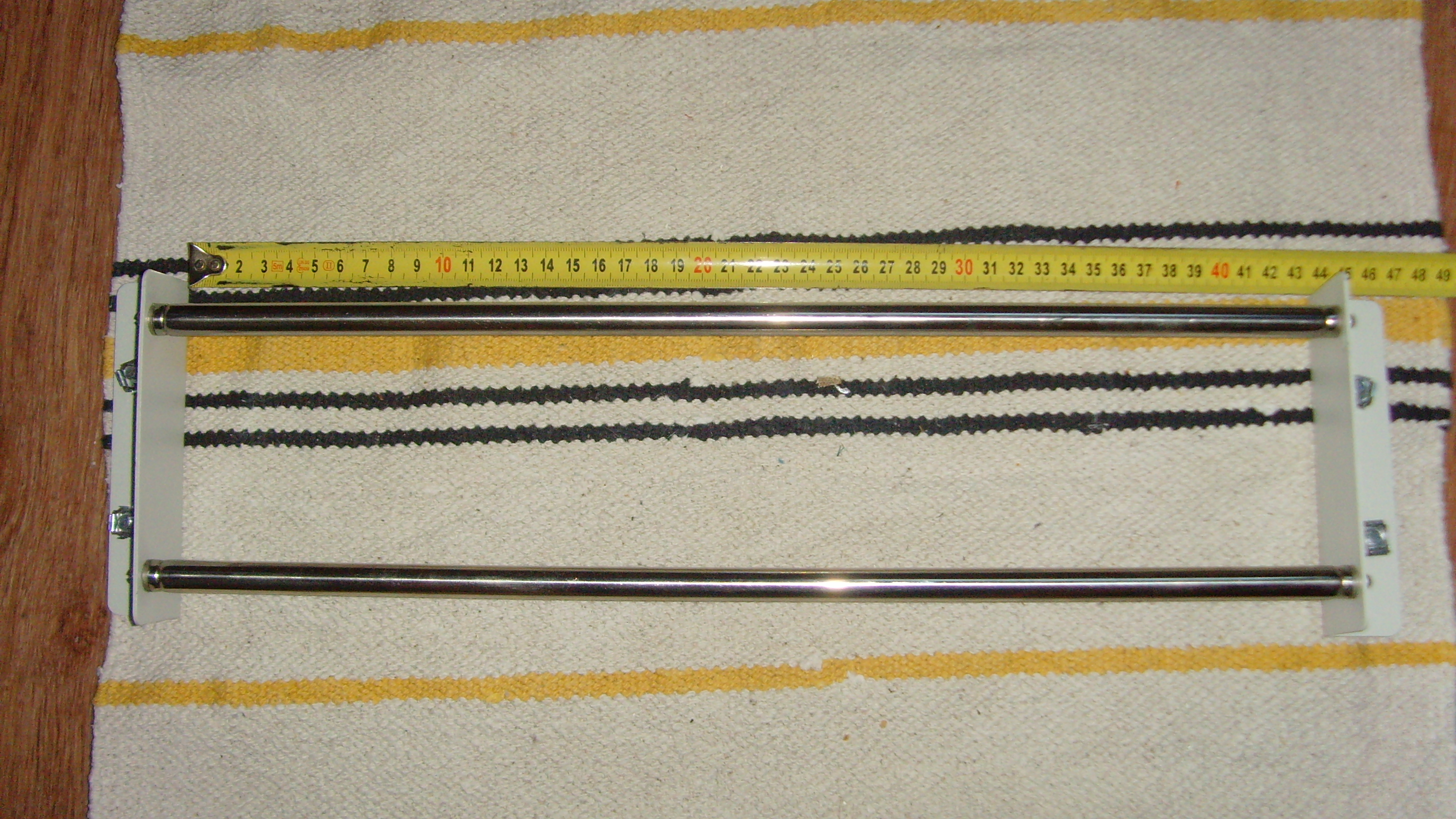

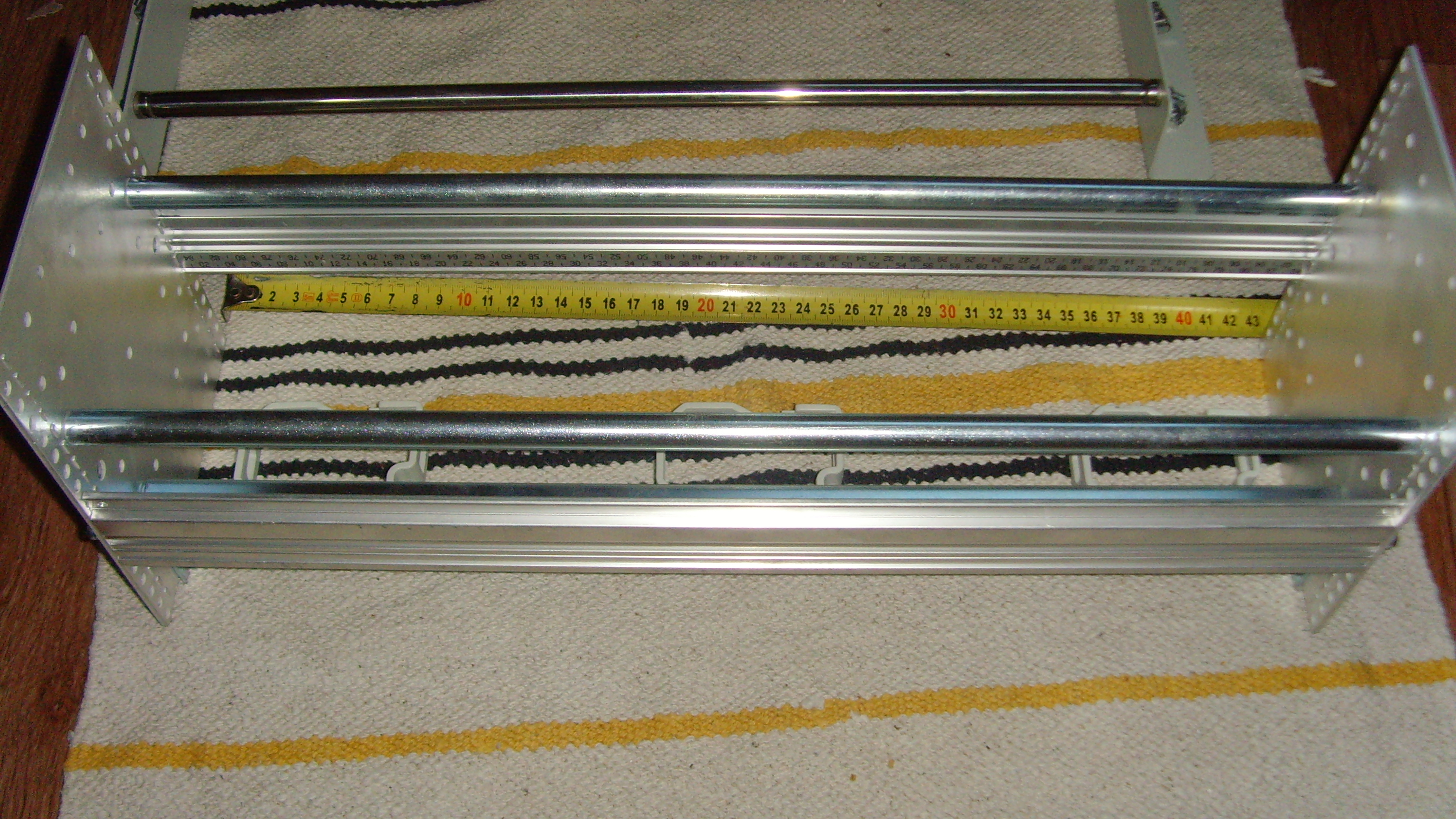

Или вот такой вариант (почти готовый портал):
SNV35013.JPG (4230 просмотров) <a class='original' href='./download/file.php?id=6936&mode=view' target=_blank>Загрузить оригинал (2.65 МБ)</a>
SNV35014.JPG (4230 просмотров) <a class='original' href='./download/file.php?id=6938&mode=view' target=_blank>Загрузить оригинал (2.58 МБ)</a>
Таким образом два кросса с небольшими доработками можно использовать в качастве осей X и Y.
Линейные подшипники под такой диаметр можно приобрести на том же ebay-е.
Для первого станка думаю будет не плохой вариант - дешево и сердито.

shura28 писал(а):диаметром 12 мм.
Промерьте имеющиеся трубки микрометром, будете удивлены непостоянству размеров. Допуски у линейных подшипников гораздо жоще.

На какую-то сврехточность не претендую, да и жесткость такой конструкции будет играть бОльшую роль.
Кстате, насчет линейных подшипников вопрос: каковы у него допуски посадки ? Я имею ввиду допускаются ли отклонения в диаметре направляющей. Т.е. если труба будет не ровно 12 мм, а допустим 12,3 ? Можно ли будет на него установить такой подшипник и будет ли он работать ?

shura28 писал(а):будет не ровно 12 мм, а допустим 12,3
Три десятки много.
Наспор НЕ полезет? :)

Спросил потому что на одном кроссе направляющие 12,3 , а на втором ровно 12 мм. Правда на втором они чисто стальные, а на первом врде как с каким-то покрытием. Может их обрабатывали в гальванической ванной и в результате получилось плюс 0,3 мм.
Честно говоря, я удивлен, что у подшипника такая точность посадки. Буду пробовать.... молоток мне в помощь :)

Вот только внимательно померив диаметр штангенциркулем, обнаружил, что на первом кроссе направляющие имеют форму овала :( В одном месте утолщение трубки, вызванное видимо тем, что в этом месте находится стык. На втором кроссе трубки ровные, но диаметр 12,3.
Короче моя радость была преждевременной. В любом случае наверное буду пробовать.

Пришли подшипники SBR12mm. На направляющие первого кросса надеть удалось, однако переменный диаметр вала (как мне и подсказывали) вызывает в некоторых метсах люфт а в некоторых клин. На вал второго кросса подшипники не налезли, о чем мне тоже подсказывали. Из этого делаю вывод, что использовать кроссы под направляющие не получится.
