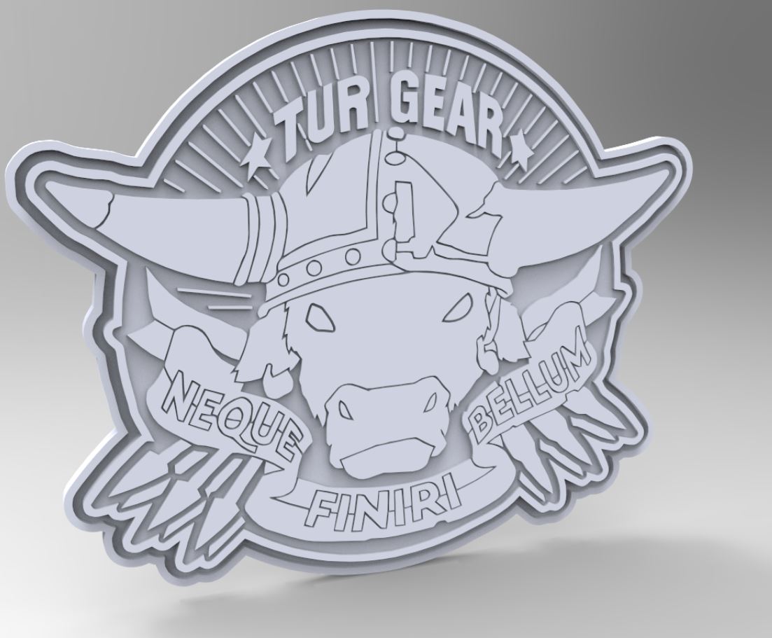

Я чего задумался то над этим - гравирую сейчас маленькие матрицы для литья брелков, и пропал свет конкретно, и два дня работы упоролось. По концевикам не попало совсем, а перепривязаться нет базы увы.

ну найдите базу для такой штуковины, это уже готовое изделие, матрицу можете прикинуть какая она :thinking:
