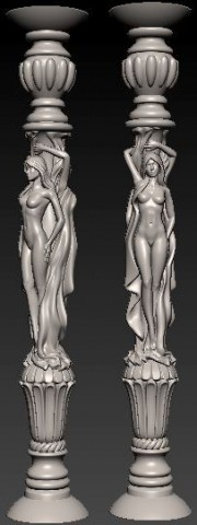

Есть модель балясины две девушки но у них отсутствуют два квадрата на краях.
Как в арткаме 2012 добавить к модели стл эти два квадрата чтобы модель стала полноценной балясиной?

зачем тебе добавлять в модель , заготовку берешь по длине с учётом этих квадратов и размещаешь свой рельеa который ты развернул между , по другому позиционируешь на своём брусе где у тебя будет начинаться и заканчиваться обработка . пишеш упе и она будет обрабатывать не трогая квадраты
