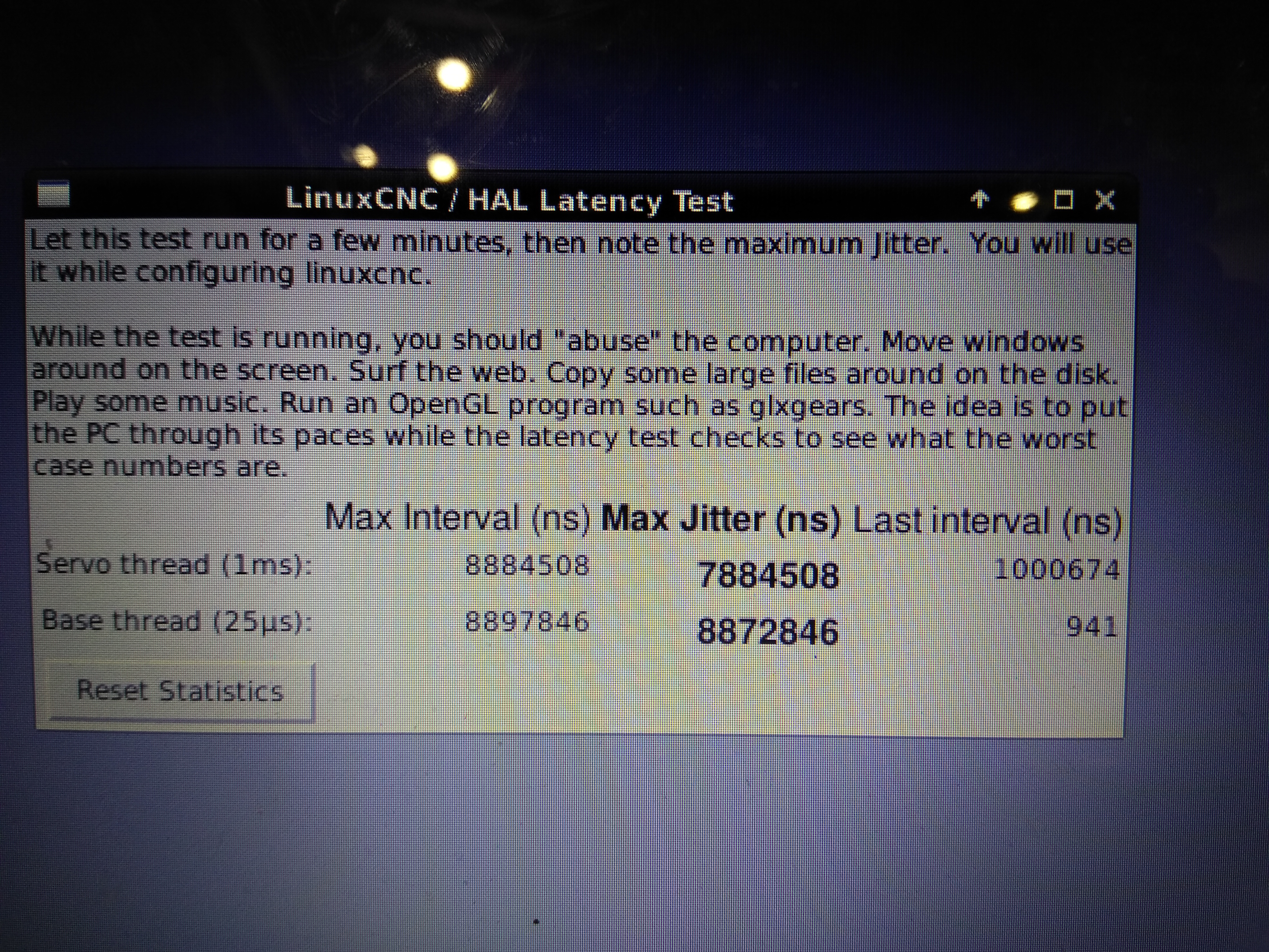

Здравствуйте. Извините, что поднял древнюю тему. Столкнулся с этой проблемой, пытался сам решить, но безуспешно. Стоят шаговики и вылазит постоянно такая ошибка. Игрался со значениями Ferror и Minferror. Если ставить их большие, допустим 10 и 1, то такое ощущение, что станок отходит значительно от траектории, а потом возвращается назад. Детали ещё не грызу, так как не могу нормально УП прогнать. Я уже снизил скорость перемещений до 800мм/мин и все-равно вылезло. Сейчас значения стоят 1 и 0.1 (1/16 деление на маторах, шаг винта 6мм). Может его можно вообще как-то отключить? Заранее благодарю

JudasPriest
Сообщения: 497
Зарегистрирован: 17 мар 2015, 14:41
Репутация: 202
Re: [linuxcnc] error: joint 0 following error
Сообщение JudasPriest »
Что-то значения запредельные, в сравнении с другими. Это на ноутбуке. Есть ещё стационар в запасе, но пока чистый.

verser
Сообщения: 1853
Репутация: 1282
Откуда: Тбилиси
Сообщение verser »
Желательно увидеть "Max Jitter" < 15000. Можно попробовать рекомендации:
отсюда
отсюда
verser писал(а):Желательно увидеть "Max Jitter" < 15000. Можно попробовать рекомендации:
с внешним stepgen (5i25) удовлетворительно работает и при Max Jitter в 100000.
JudasPriest
Сообщения: 497
Репутация: 202
Только у меня значения на порядок выше. Может к концу недели будет время и установим с товарищем на стационарный системник Линукс и попробуем привязать 7i92
