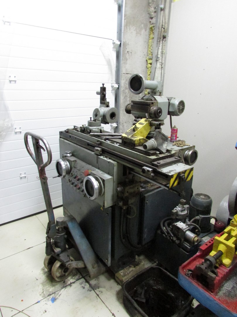

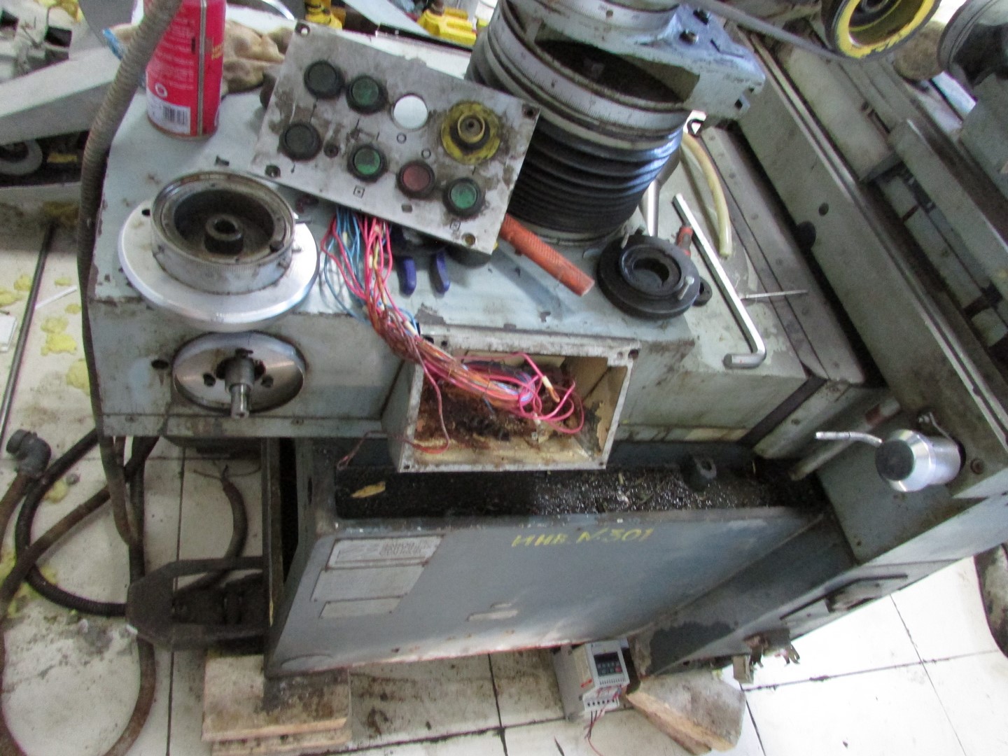

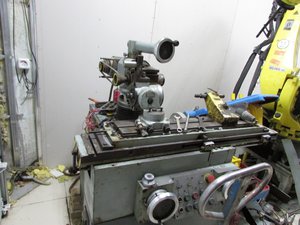

Несколько месяцев назад купили 3е642. Бывают задачи требующие автоматизации. Сейчас нужно шлифовать кучку втулок. Нужно чтобы станок обдирал, останавливался, ждал оператора, потом делались чистовые проходы. Сложность в том что шлифуется напыление определенного материала и камень по разному изнашивается. Потому требуется измерение во время шлифовки.

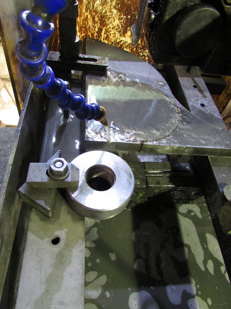

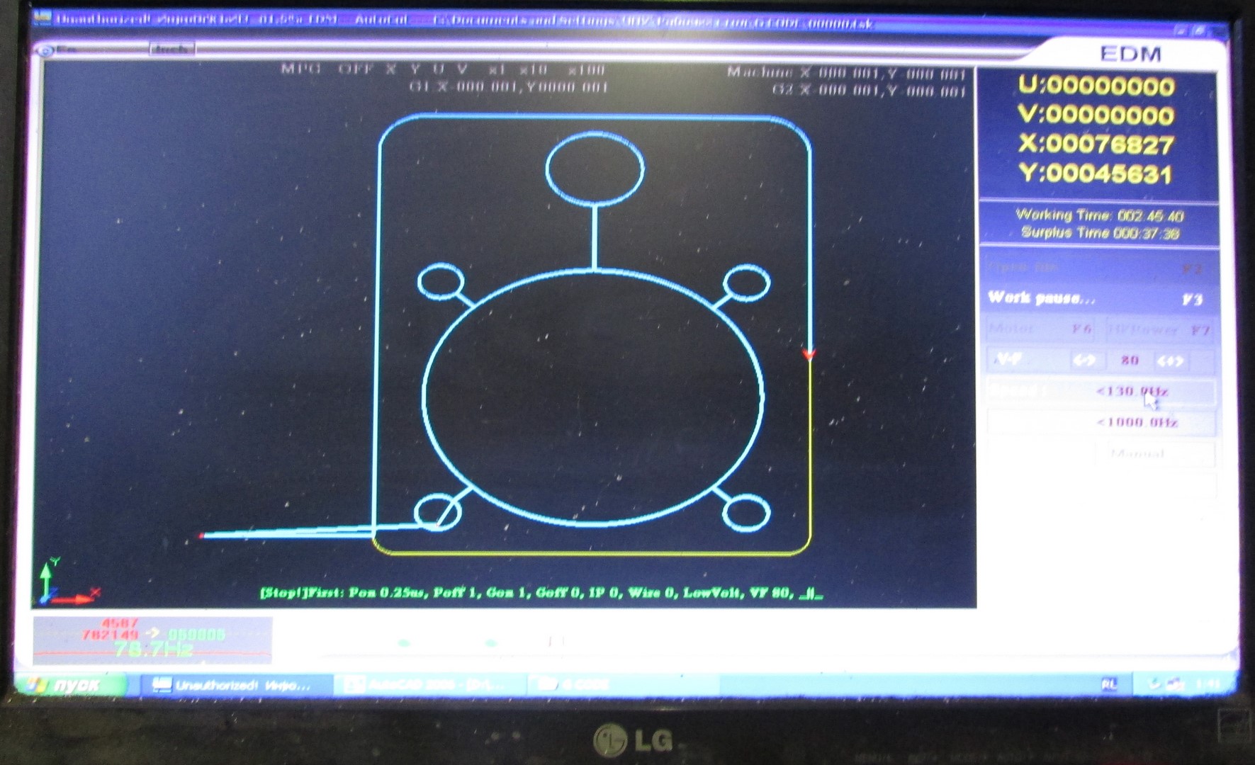

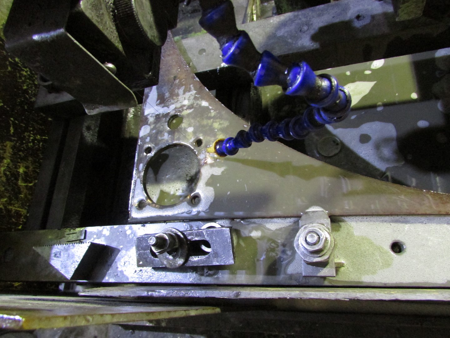

На эрозии режем нужные крепления и зубастые шкивы

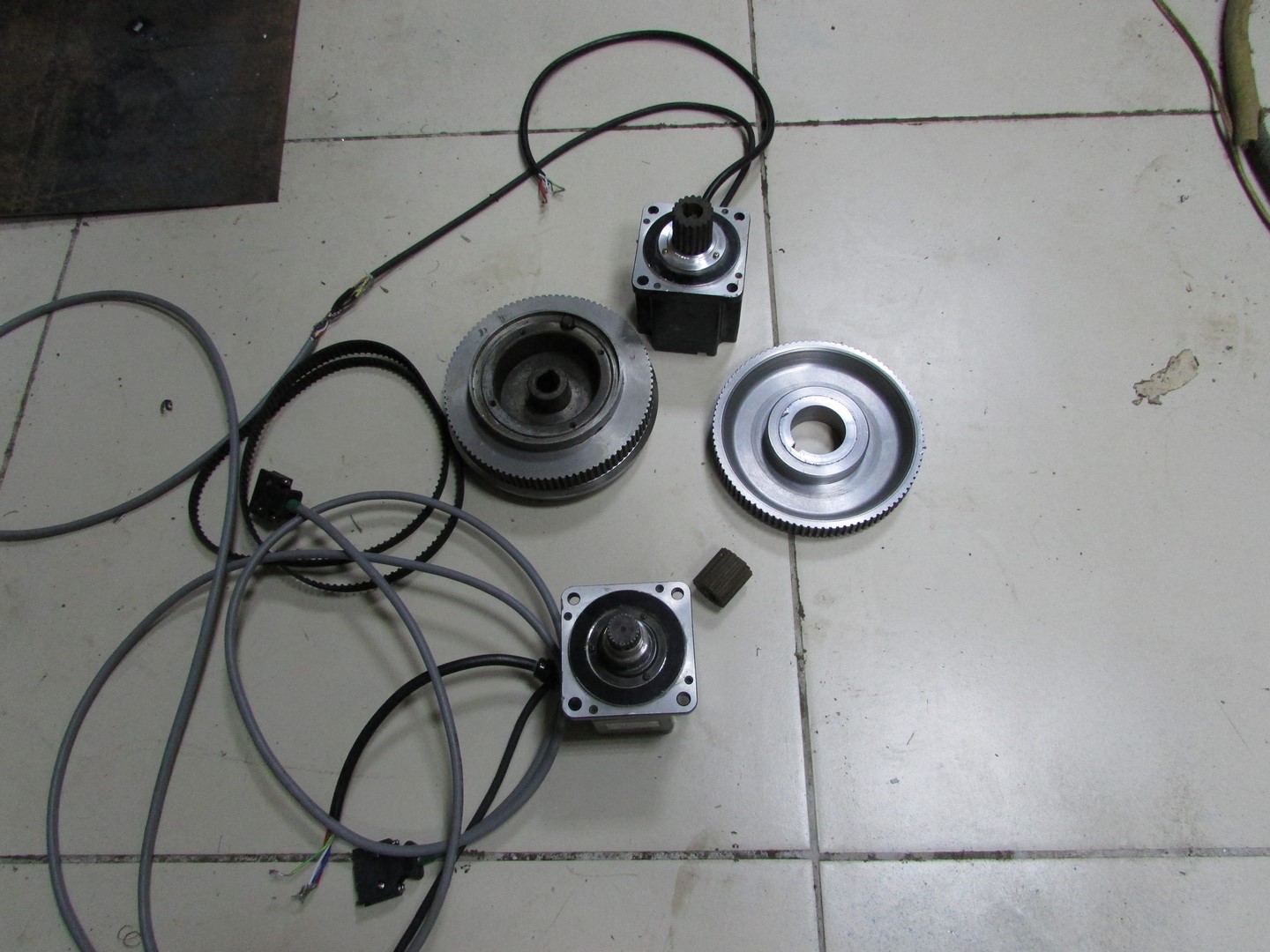

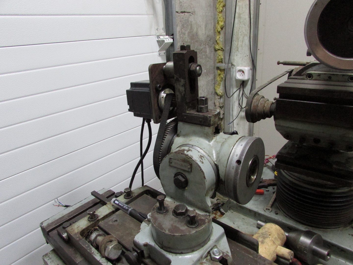

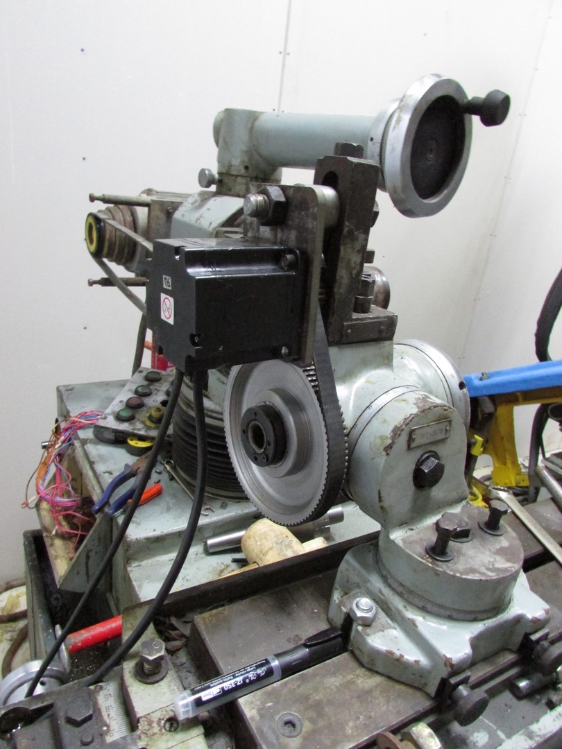

На поворотку ставим сервы Яскава 400ватт

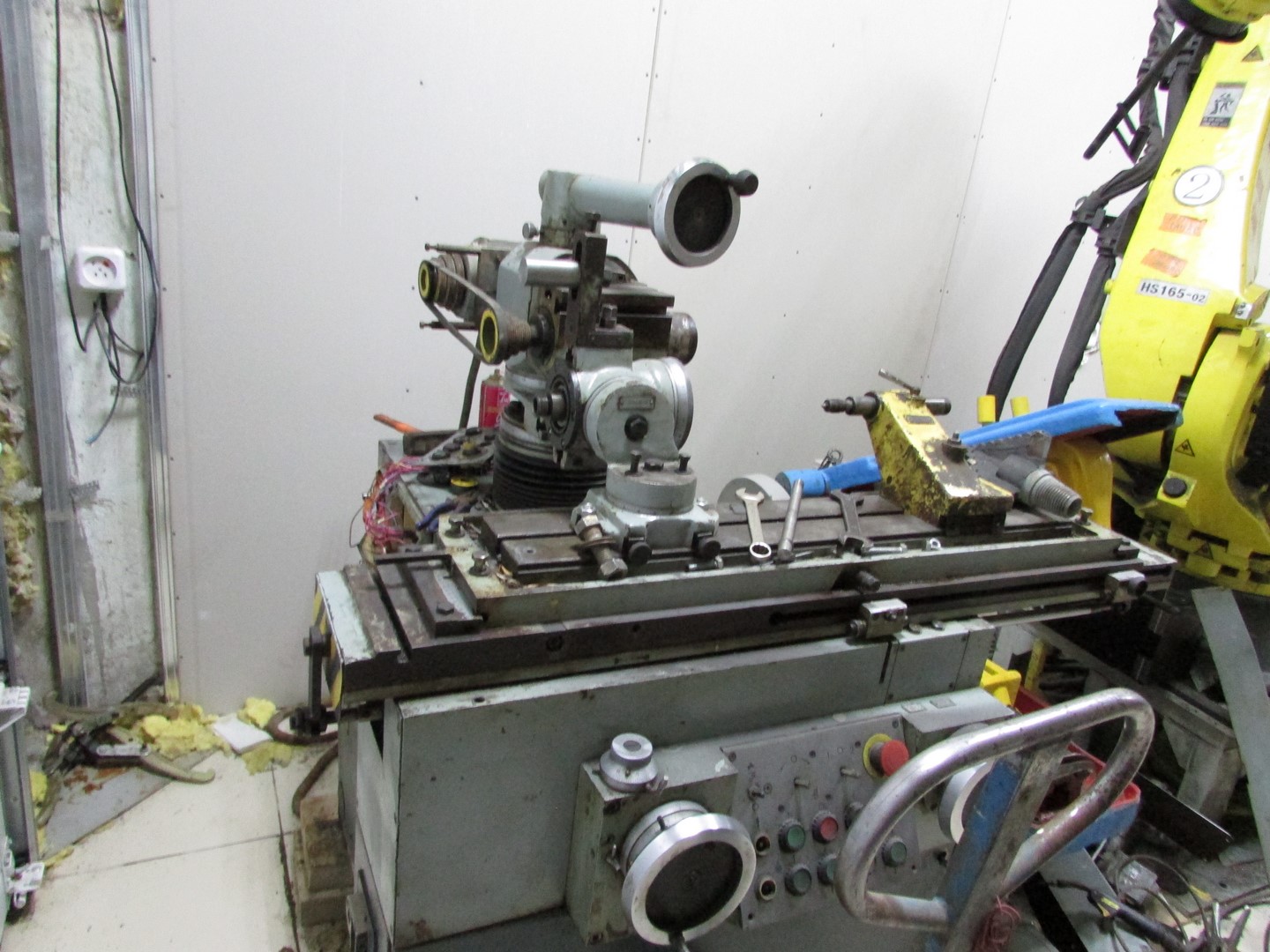

Ось Y готовится под установку сервы. Ось будет отключаемая механический чтобы можно было и руками крутить при необходимости ;)

Пока усе, детальки ночь резаться будут на проволоке для продолжения :roll:

При той задаче что сейчас стоит - да. Но шлифовать нужно автоматом, а не как на круглошлифе: шлифанули/остановили/померли/шлифанули/померили .... Деталек под 3000шт ;)
ЧПУ ставится так чтобы можно было и руками и на ЧПУ работать. У станка останется и прежний функционал + ЧПУ.
