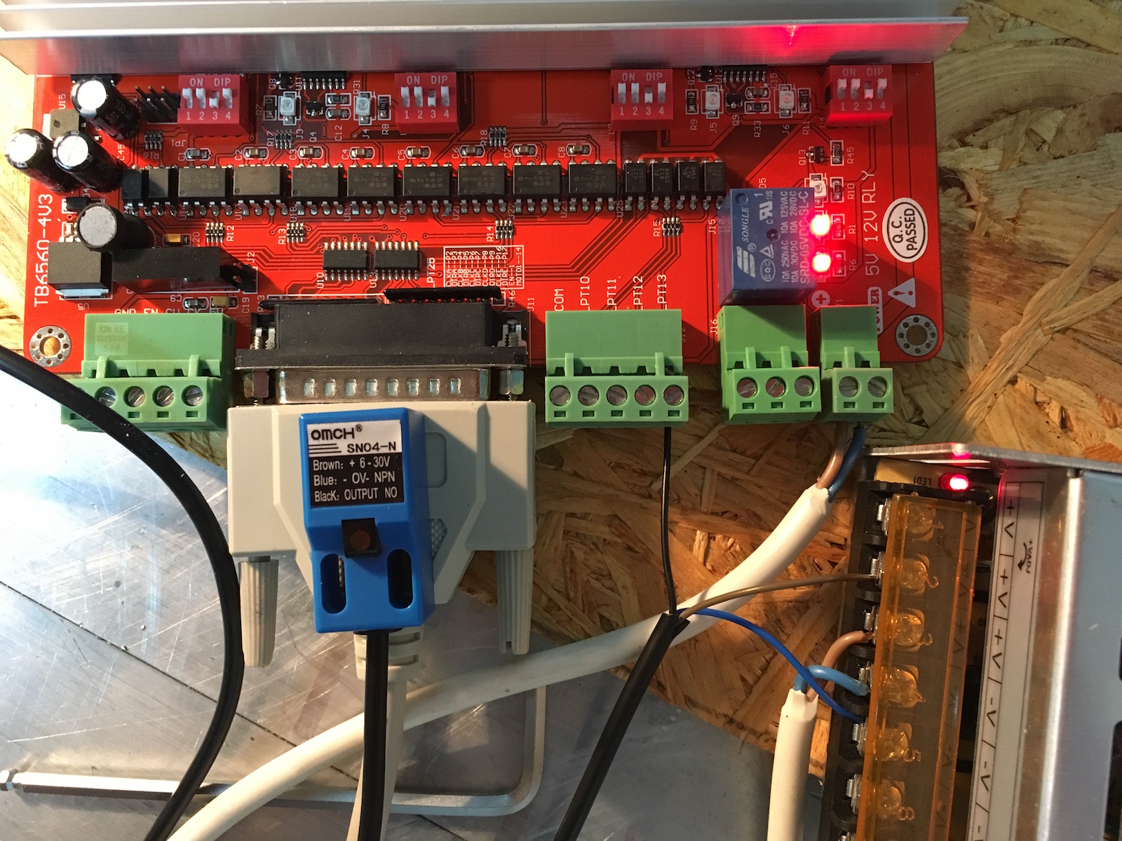

Всем привет.
Верное ли на фото подключение датчика? Источник питания 24в.
Диод при приближении к датчику металла срабатывает, а мач датчик а автопоиске игнорирует совсем. Если подключение верное - пойду курить мануалы на мач дальше.

Ищите, куда подключить COM разъема концевиков. Либо на 0В либо на +5/12В. Схему бы.

Схему вот этой самой платы (не микросхемы).
Если схемы нет, можно отследить куда идет COM по плате и определить, что вообще надо. Скорее всего туда следует подключить +12В (ну или начать с +5В), т.к. датчики чаще всего имеют открытый коллектор, а эта линия COM идет на все аноды оптронов концевиков.
p.s. судя по фото от контактов концевиков с разъема линии через резисторы идут на аноды оптронов, а катоды подключены к земляному полигону. Тогда, наверное, COM - это 0В. Но лучше схему найти. Или фото перевернутой платы показать.

COM двумя дорожками в релюшку синюю идет, с напряжением питания 5в

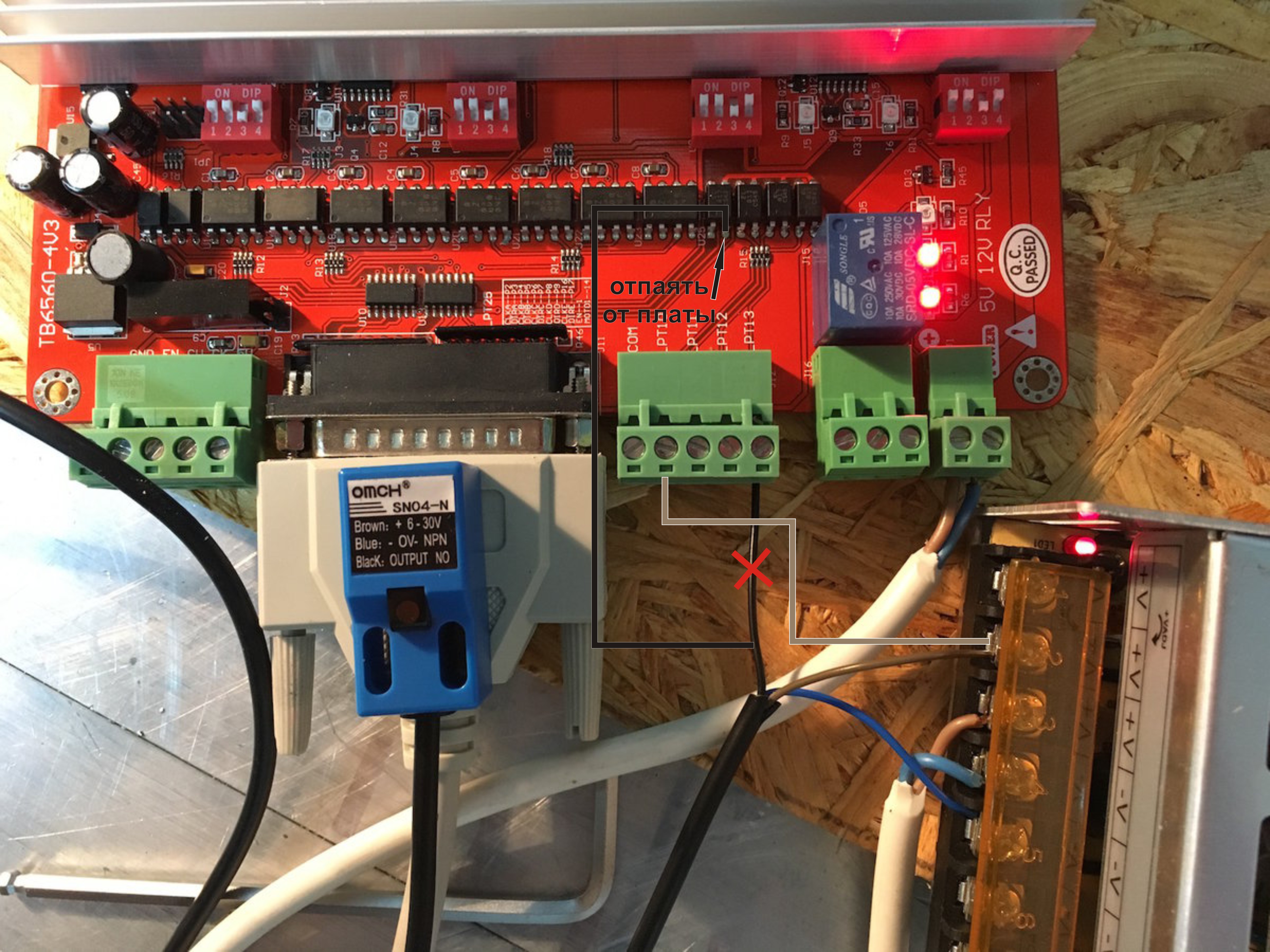

Argon-11 писал(а):Тогда, наверное, COM - это 0В.
Как бы проблема. Тогда датчики не подходят. PNP нужны. Или если других нет то наверно так

По моим сведениями COM это +5В

eastwind писал(а):COM двумя дорожками в релюшку синюю идет, с напряжением питания 5в
А тестером звякнуть чтобы не гадать?

Действительно :) 4.5В

С большой вероятностью COM нужно подцепить на 0В, а датчики заменить на pnp или внести изменения в плату, как советует Евжений.

Возможно. Подключение датчиков индуктивных в ней не предусмотрено, как оказалось. Один из простых вариантов (чтобы в неё не лезть с паяльником), подключить датчик к реле слабенькому. С катушкой на 12 В (блок питания на 12 В ведь?), типо такого https://www.chipdip.ru/product/nrp-07-c-12d. Оно будет срабатывать при срабатывании датчика, а контакты реле будут замыкать com и какой-нибудь вход. Огород конечно. Может кто что попроще посоветует.

У меня плохо с радиоэлектроникой, могу в клемму вставить провод и затянуть болт. Спаять простую схемку могу, но выпаивать ничего не получится, увы. Питание 24В, попробую осознать решение с реле

Осознал, спасибо всем большое!

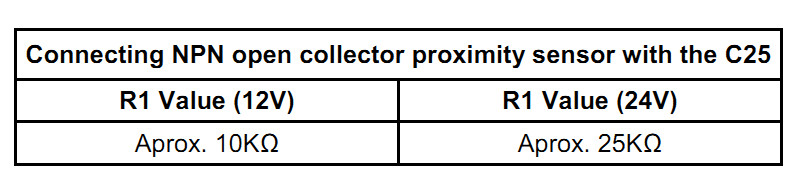

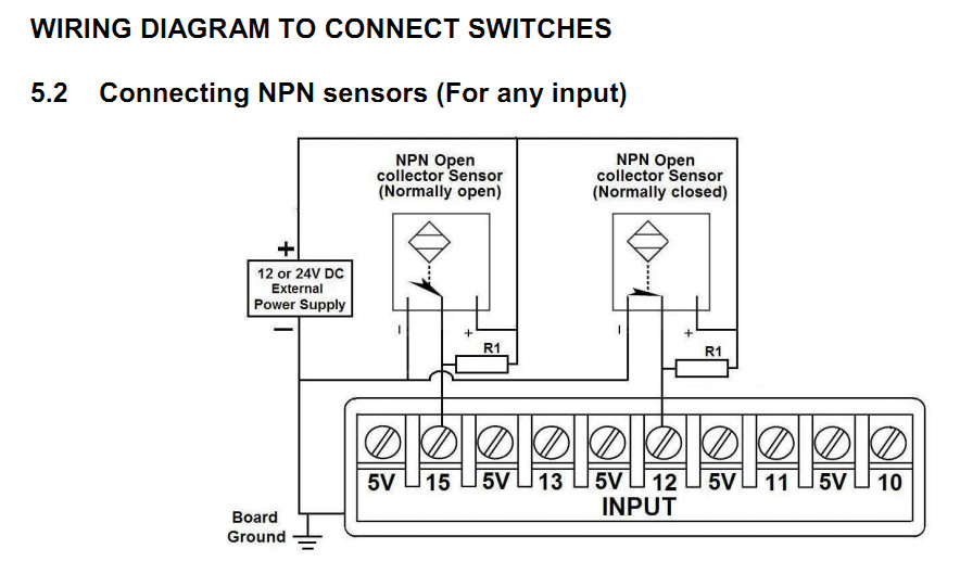

Судя по этой схеме всё таки можно подключить.
2018-06-13_134500.jpg (3715 просмотров) <a class='original' href='./download/file.php?id=141127&mode=view' target=_blank>Загрузить оригинал (84.65 КБ)</a>
2018-06-13_134519.jpg (3715 просмотров) <a class='original' href='./download/file.php?id=141126&mode=view' target=_blank>Загрузить оригинал (42.76 КБ)</a>

подключил через релюшку, все отлично работает
Не разобрался сперва что купил. Датчик такой в итоге между сигнальным проводом и плюсовым выдает ток питания, 24в в моем случае, а в момент события эта цепь прерывается. Для красной платы же событие - это просто замыкание COM с одним из четырех последующих пинов.
verser
Сообщения: 1853
Репутация: 1282
Откуда: Тбилиси
Re: Подключение датчика, верно ли сделал?
Сообщение verser »
eastwind писал(а): Датчик такой в итоге между сигнальным проводом и плюсовым выдает ток питания
Это означает, что датчик имеет NPN тип подключения.
eastwind писал(а): а в момент события эта цепь прерывается.
Это означает, что датчик имеет в покое нормально-разомкнутое состояние (Normal-Оpen). Итого общий тип датчика NPN-NO, как и написано на корпусе.
eastwind писал(а):Для красной платы же событие - это просто замыкание COM с одним из четырех последующих пинов.
Ваш датчик лучше подключить как на схеме в сообщении #15 для NPN-NO, там требуется лишь подтягивающий резистор (реле создает нежелательные дополнительные задержки).
