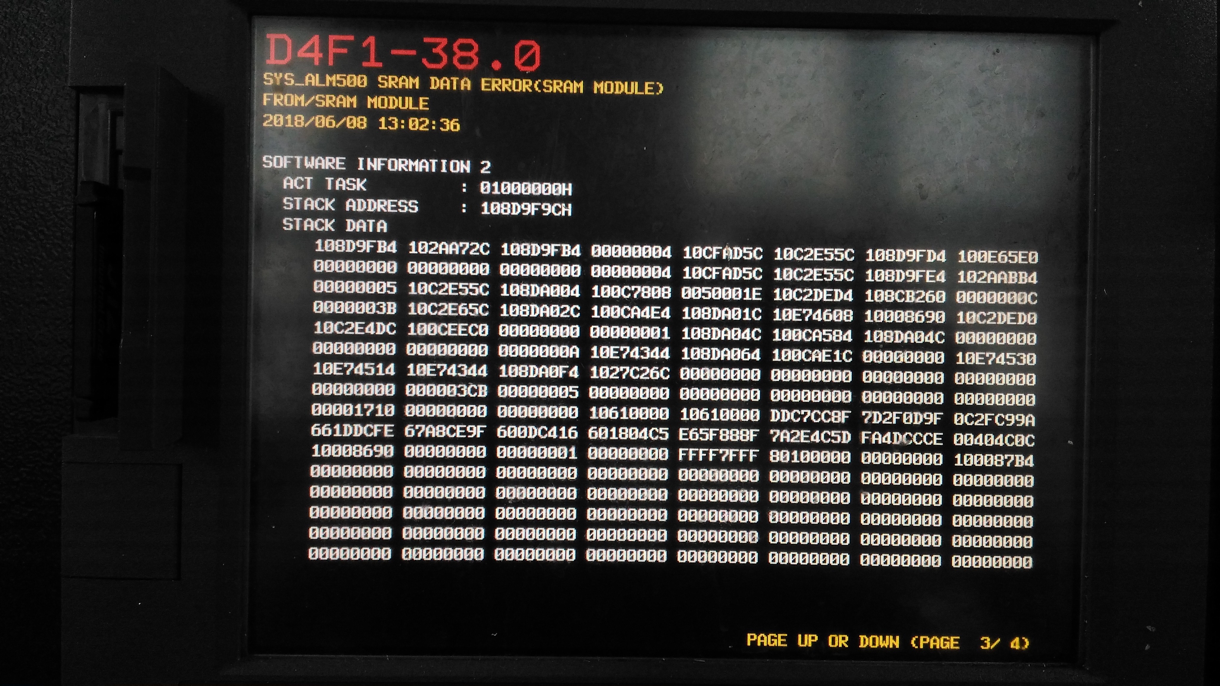

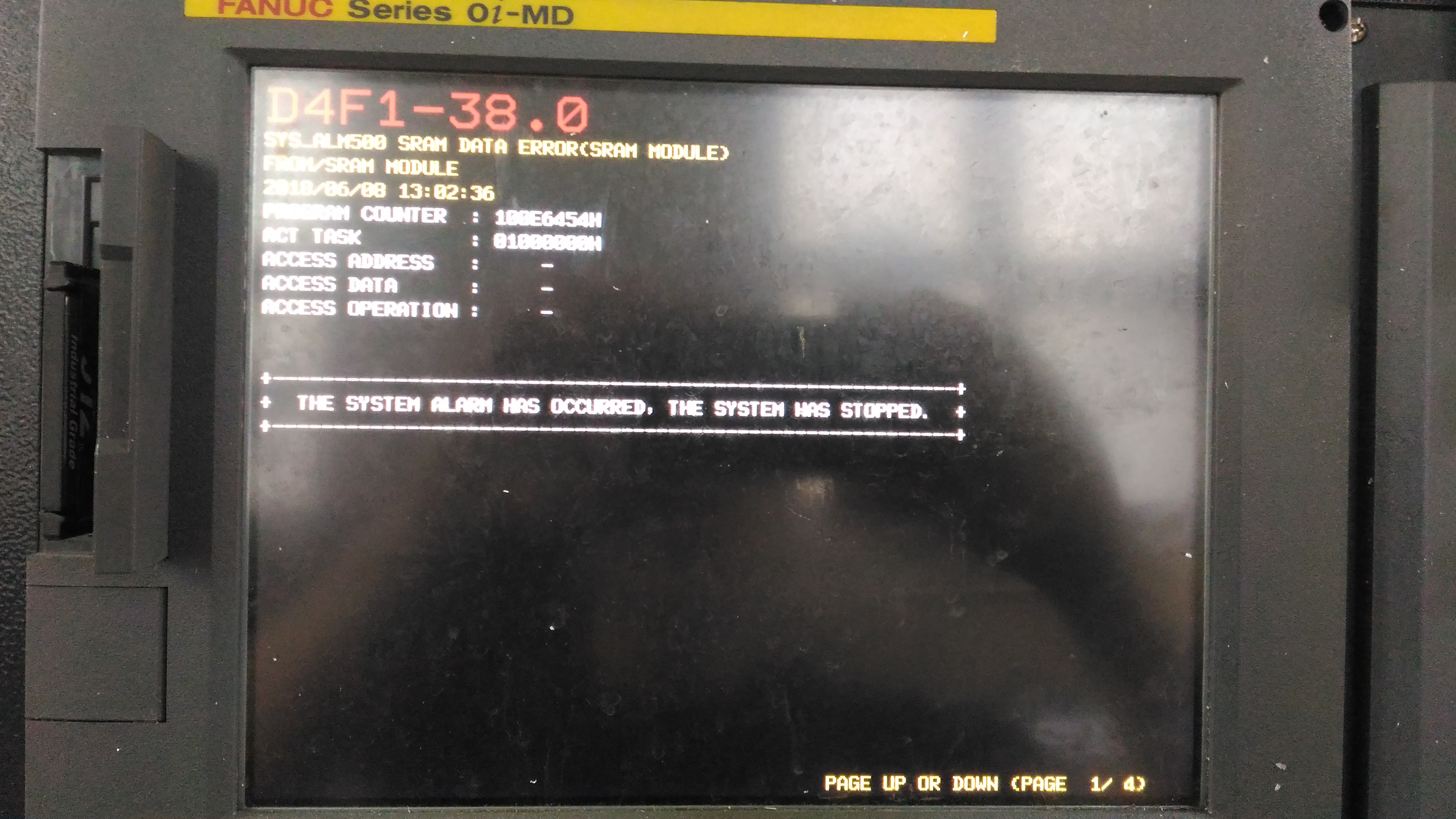

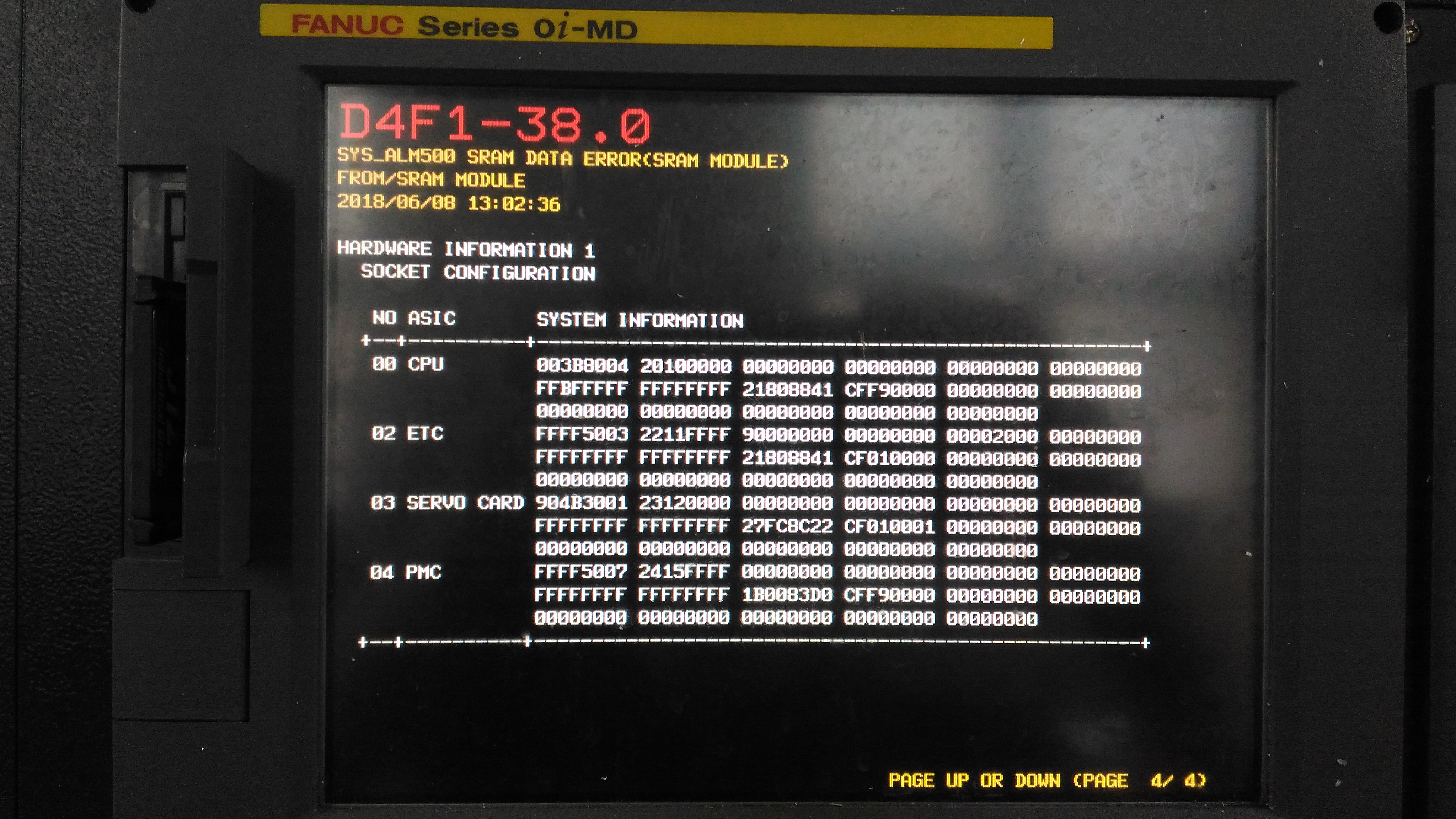

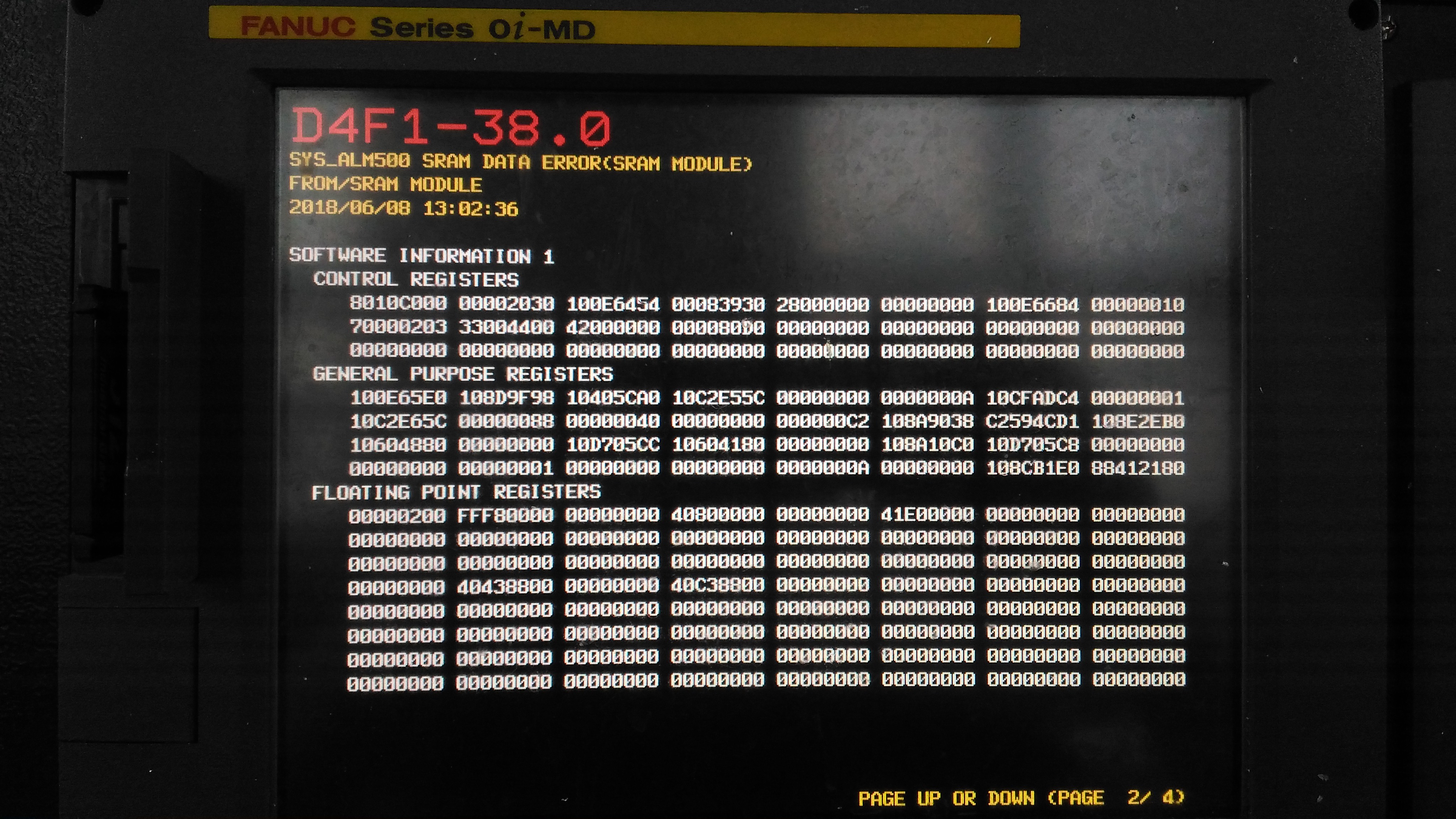

После короткого сбоя напряжения, 3 станка поехали дальше, а один не запускает систему. Видимо требуется бэкап, или рекавери( не знаю, как правильно). Подскажите пожалуйста, что делать

Backup должен был со станком на флешке или диске быть
