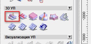

Народ, просветите, не догоняю. Модель, глубина рельефа 33мм, толщина заготовки 40 мм. Сначала прохожу черновой, оставляю припуск 1,5мм. Потом для чистовой обработки рельефа ставлю коническую сферическую D6*30.5*R0.5
Если я задам шаг по Z например 10 мм то и глубина рельефа будет 10мм, она ведь за один проход пойдет по чистовой обработке? Или несколько до глубины 33мм? Арткам в симуляции показывает один проход...

Будет 1 проход - 1,5 мм . Черновая оставит 1,5 мм, а чистовая уберет припуск. Вопрос другой: Если бы черновой не было бы, какая бы была чистовая? За несколько проходов, или все равно 1 - 33 мм?

Если речь про Арткам, то ему пофиг. Дубасит на всю глубину за один проход. Это про 2008. Можно если только задать припуск, но слоёв в финишной обработке нет. Была черновая обработка или нет его тоже не волнует. Жёсткий софт.
2018-06-18_153458.jpg (5655 просмотров) <a class='original' href='./download/file.php?id=141401&mode=view' target=_blank>Загрузить оригинал (14.38 КБ)</a>
