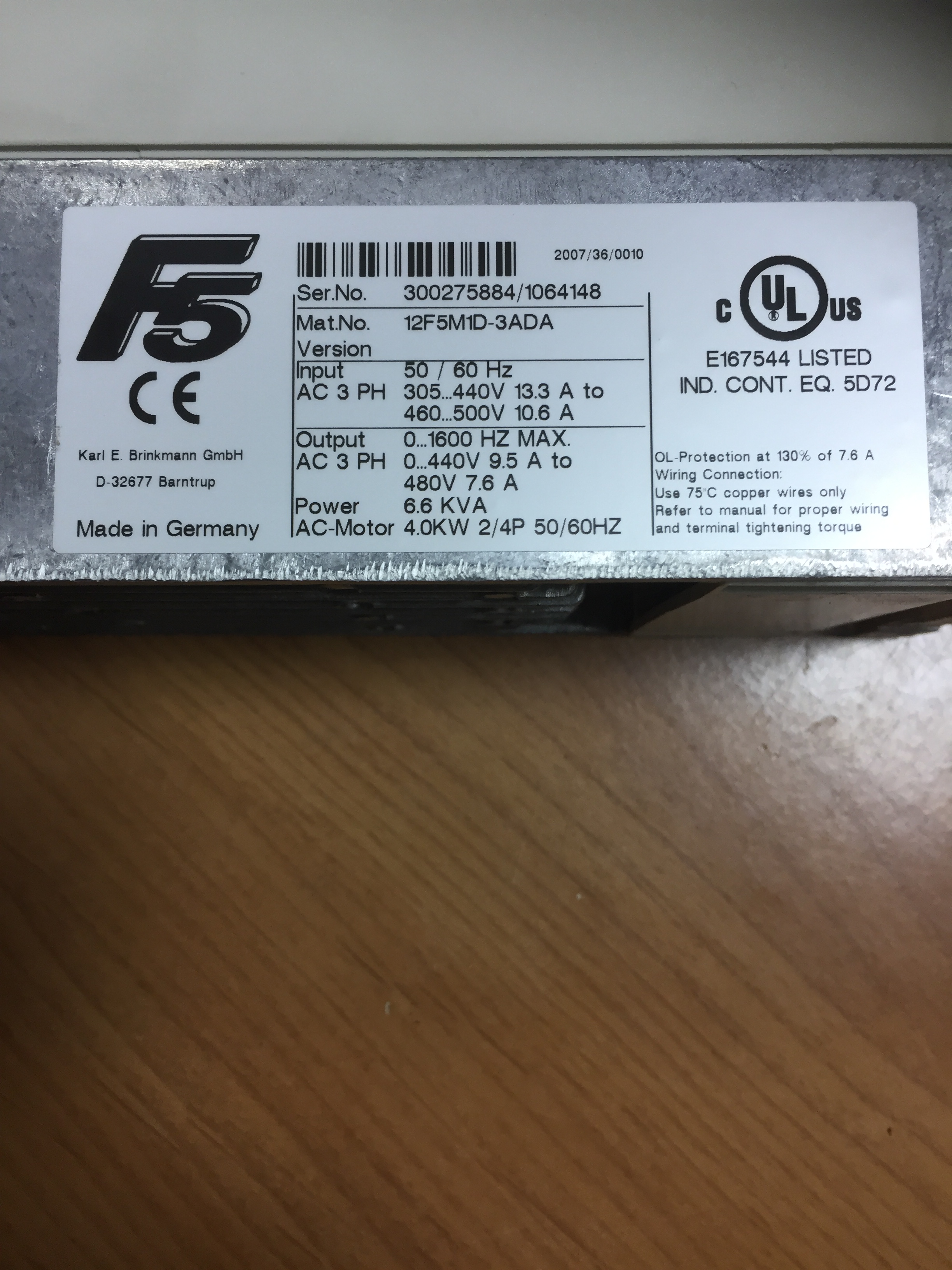

Нужно запрограммировать частотник КЕБ F5
Олег Борисов
Сообщения: 20
Зарегистрирован: 31 май 2018, 10:45
Настоящее имя: Борисов Олег
Сообщение Олег Борисов »
Полетел частотник кеб F4. вместо него приобретен кеб F5 необходимо его запрограммировать вместо неисправного F4 .Станок кромкооблицовочный немец .Станок находится в г.Владимир. Пультов нет ни на одном частотнике. 8(903)830 04 87 Олег.

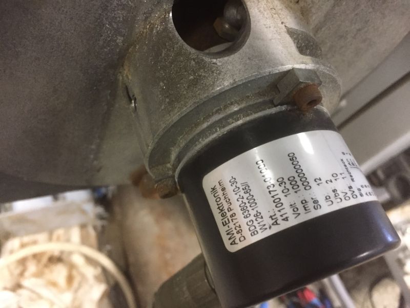

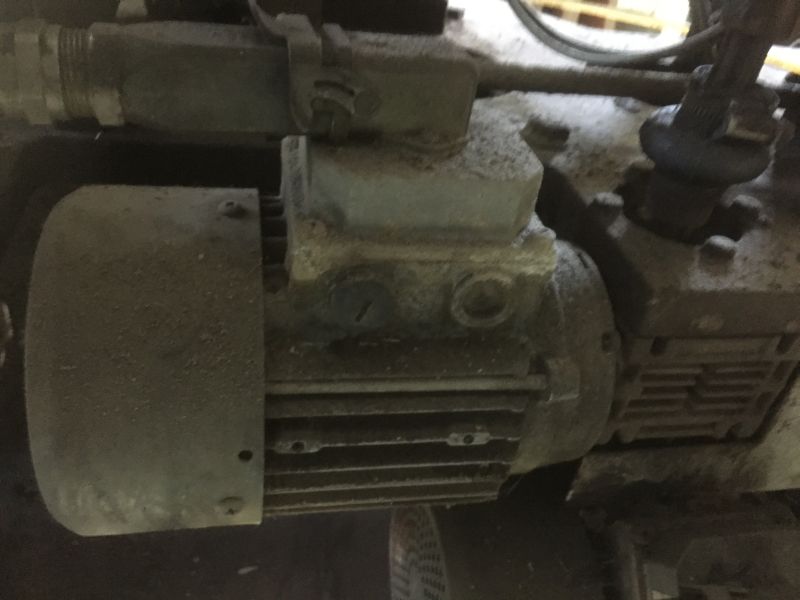

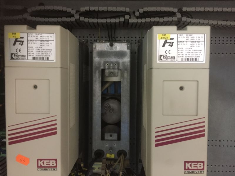

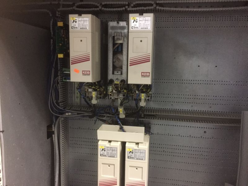

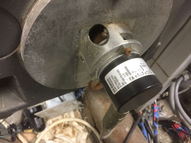

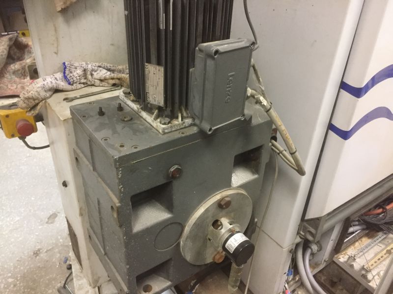

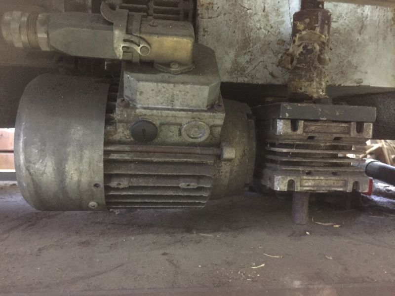

Вкратце...Есть вражеский (немец) кромкооблицовочный станок у которого скорость подачи можно регулировать с пульта оператора от 10 до 40 м.мин.,соответственно есть три вала которые должны крутиться синхронно заданной скорости.Этими тремя двигателями управляют три кеба f4 которые и стоят отдельно в ряд (на фото ниже их два,третий,средний полетел) На самом большом двигателе,который крутит транспортер стоит энкодер (фото ниже).На двух других двигателях энкодеров нет.Средний F4 полетел и не запускается,возможности снять запрограмированные параметры у меня нет,но рассуждая логически ,думаю,что параметры одинаковые,с правым F4 т.к. двигателя одинаковые,функции думаю тоже одинаковые. Один двигатель - транспортер,другой вал подачи кромки,другой клеенаносящий вал ,повторюсь,что все они должны крутиться с одинаковой скоростью.Фото ниже
Смотреть три верхних. (4025 просмотров) <a class='original' href='./download/file.php?id=143447&mode=view' target=_blank>Загрузить оригинал (72.34 КБ)</a>

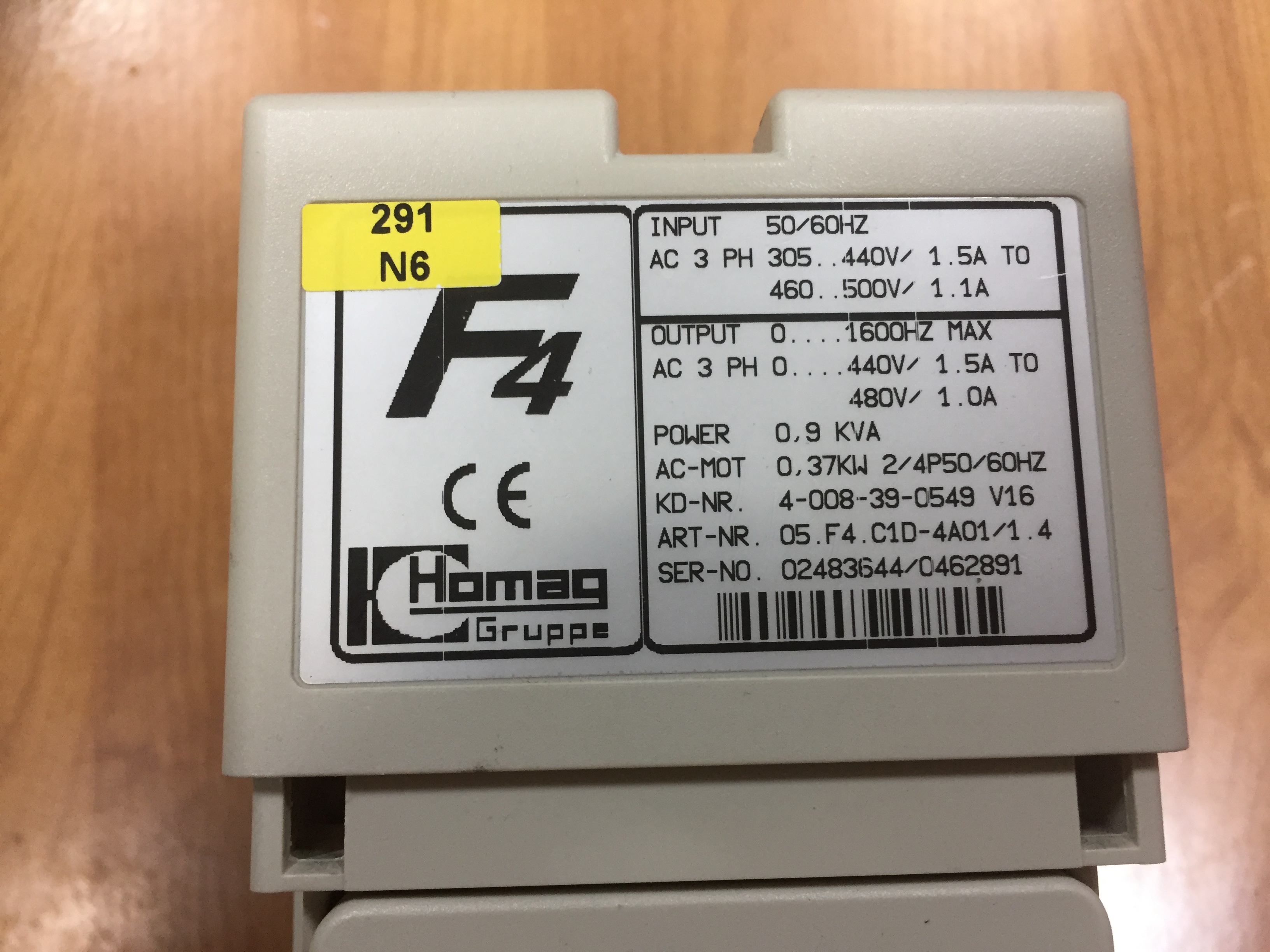

Выкладываю фото
средний полетел (4020 просмотров) <a class='original' href='./download/file.php?id=143448&mode=view' target=_blank>Загрузить оригинал (66.02 КБ)</a>
средний полетел
Двигатель транспортера с энкодером (4020 просмотров) <a class='original' href='./download/file.php?id=143449&mode=view' target=_blank>Загрузить оригинал (78.15 КБ)</a>
Энкодер на транспортере (4020 просмотров) <a class='original' href='./download/file.php?id=143450&mode=view' target=_blank>Загрузить оригинал (76.17 КБ)</a>
этот же энкодер крупнее (4020 просмотров) <a class='original' href='./download/file.php?id=143451&mode=view' target=_blank>Загрузить оригинал (70.46 КБ)</a>
двигатель клеенаносящего вала (4020 просмотров) <a class='original' href='./download/file.php?id=143452&mode=view' target=_blank>Загрузить оригинал (76.26 КБ)</a>
двигатель вала подающего кромку (4020 просмотров) <a class='original' href='./download/file.php?id=143453&mode=view' target=_blank>Загрузить оригинал (52.25 КБ)</a>

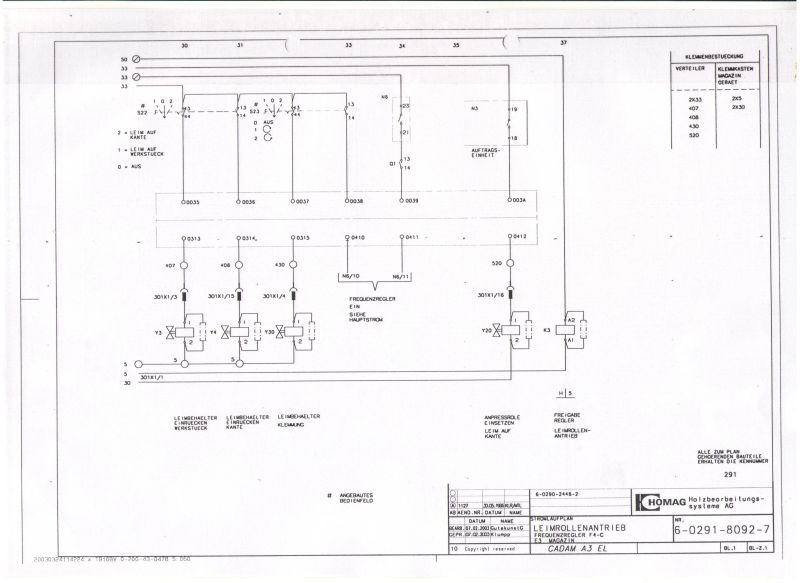

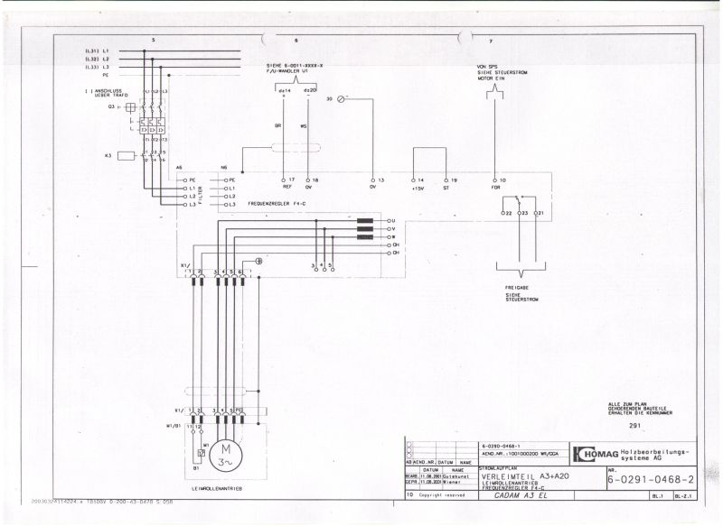

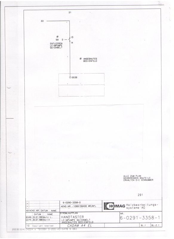

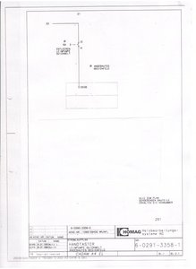

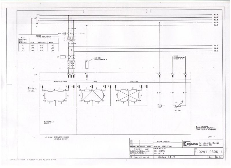

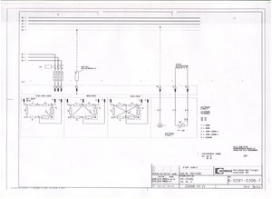

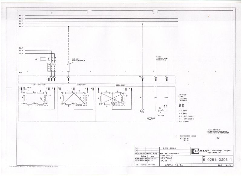

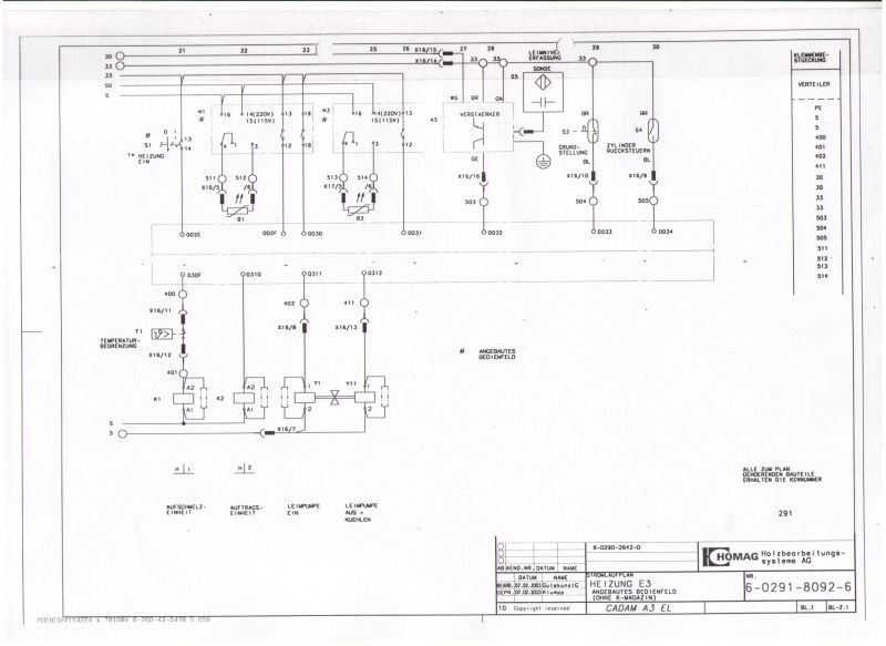

выкладываю схемы ..
0291-1 001.jpg (4219 просмотров) <a class='original' href='./download/file.php?id=143462&mode=view' target=_blank>Загрузить оригинал (70.19 КБ)</a>
0291-1 (вл 2) 001.jpg (4219 просмотров) <a class='original' href='./download/file.php?id=143463&mode=view' target=_blank>Загрузить оригинал (64.23 КБ)</a>
0291-2 001.jpg (4219 просмотров) <a class='original' href='./download/file.php?id=143464&mode=view' target=_blank>Загрузить оригинал (64.37 КБ)</a>
0291-6 001.jpg (4219 просмотров) <a class='original' href='./download/file.php?id=143465&mode=view' target=_blank>Загрузить оригинал (69.96 КБ)</a>
0291-7 001.jpg (4219 просмотров) <a class='original' href='./download/file.php?id=143466&mode=view' target=_blank>Загрузить оригинал (66.3 КБ)</a>
0291-1 002.jpg (4219 просмотров) <a class='original' href='./download/file.php?id=143467&mode=view' target=_blank>Загрузить оригинал (41.55 КБ)</a>

Https писал(а):на схемах ни черта не понятно
нужно именно сгоревшему кебу схему нарисовать.
можно от обратного- с самого кеба записать клеммы и провода,
потом отметить на схеме
могу поставит на место сгоревший кеб и сфотать подсоединенные провода
