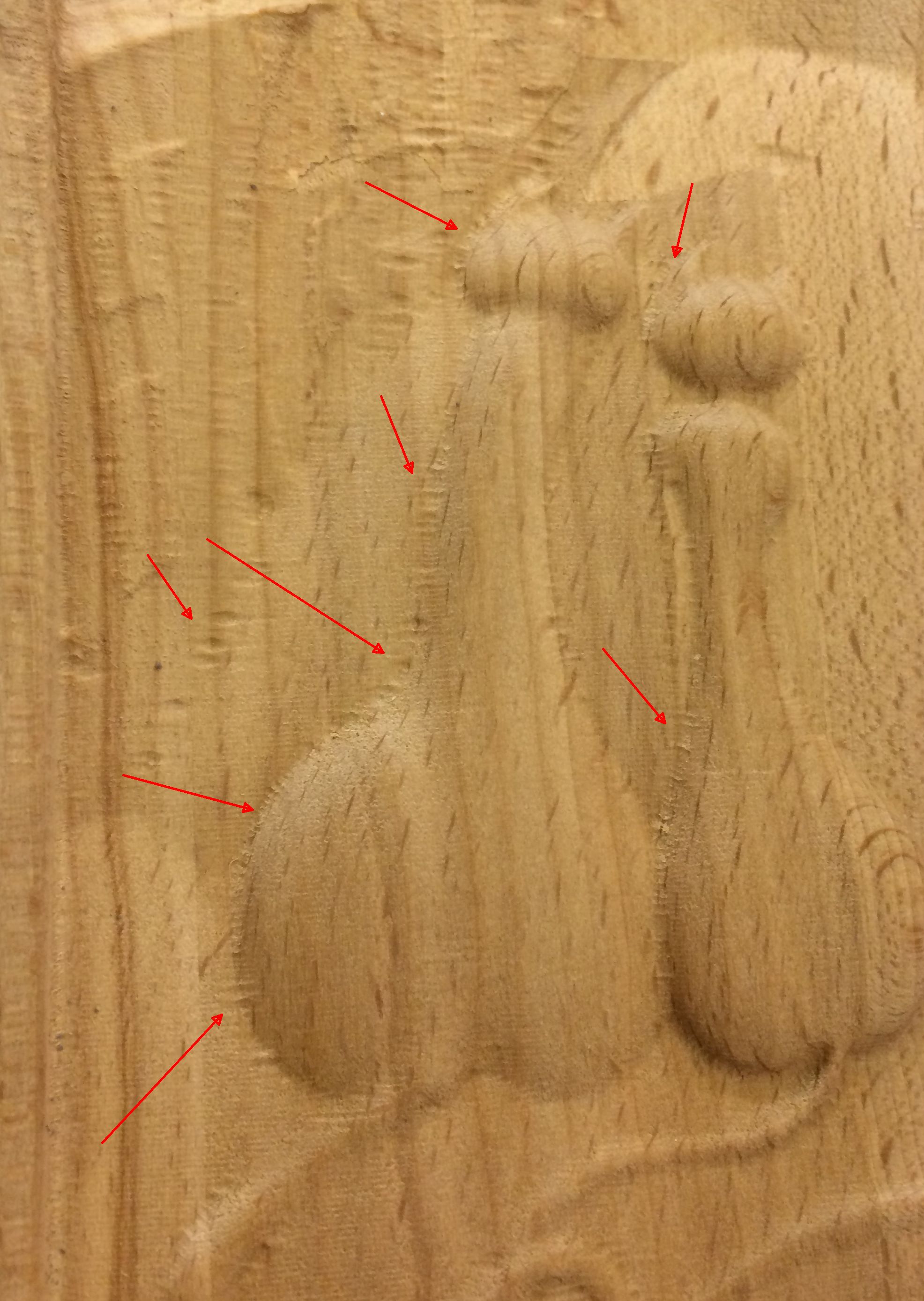

Спасибо. Сделал сегодня небольшую поделку, хотел спросить у мастеров почему получились полоски, на фото видно. Исходные данные:
Материал - бук, глубина рельефа 8 мм
Черновая - фреза концевая 6мм
Чистовая - сферическая коническая (морковка), D4mm, R1mm, шаг 0,2 (10% от D), шаг по Z=8мм, рабочая подача 2,5м/мин, подача врезания 0,8 м/мин, обороты 15000. Угол фрезы 5 град (в арткаме), длина рабочей части 20мм
IMG_3946.jpg (6765 просмотров) <a class='original' href='./download/file.php?id=139795&mode=view' target=_blank>Загрузить оригинал (493.21 КБ)</a>
