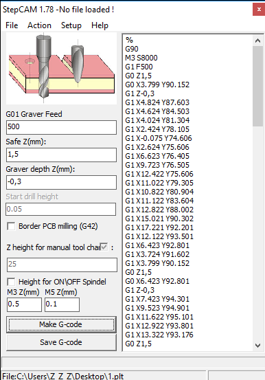

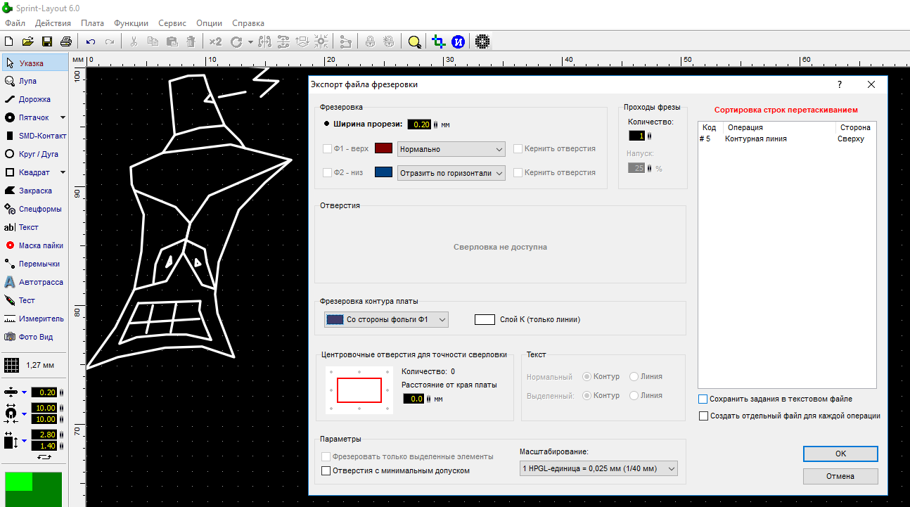

Tyushchin писал(а):Доброго времени суток!!! Я новичёк в деле с чпу и можно сказать что учусь заново читать))) у меня вопрос такой, нужно что бы станочек фрезой обрисовал только контур , непрерывным действием, как это сделать???? Помогите пожалуйста))
http://www.intuwiz.ru/contours.html#.WwPpLkiFOUk - попробуй воспользоваться этим сайтом. Там несколько видов разных программ, которые имеют возможность создания управляющих G-кодов для фрезерования контуров или их вырезки.
либо если у тебя изображение какое-то, то можно по простому. Программа LAYOUT 6.0. - загружаешь шаблон изображение. Обводишь его белыми линиями(эти линии для вырезки контура платы печатной, но в данном случаи задав нужную глубину и толщину линии можно и фрезеровать). Далее файл->экспорт->фрезеровка
после получившийся файл закидываешь в программу StepCAM - выставляешь скорость подачи, безопасное расстояние и глубину. И всё, далее на выходе получаешь g-code для чпу
не художник =) фреза 0.2 мм, толщина линий так же 0.2 мм. (5366 просмотров) <a class='original' href='./download/file.php?id=139519&mode=view' target=_blank>Загрузить оригинал (81.79 КБ)</a>
получившийся g-code того что на скрине первом (5365 просмотров) <a class='original' href='./download/file.php?id=139520&mode=view' target=_blank>Загрузить оригинал (41.89 КБ)</a>
