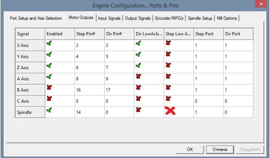

Добрый вечер форумчане нужна помощь, за ответы которые мне помогут я вышлю мёд по 5 литров, псковский монастырский из глуши Русского поселения, жгучий, получил плату StepMaster_2.5, красивая, но возникло к ней пару вопросов. Сразу о себе с копьютерами на ты :hottabych: , с инженерной мыслью на ты :hottabych: , с чпу на ВЫ :cheesy: ))) особенно с Mach3 на вы.
Делал всё инструкции к плате stepmaster http://stepm.ru/SMv25.pdf в итоге в отличии от инструкции нужно было у меня поставить + ещё две галочки на step и dir оси А и снять галочку на enable1 в Active Low, ДО ЭТИХ ИЗМЕНЕНИЙ СТАНОК ДВИГАТЬСЯ ВООБЩЕ НЕХОТЕЛ!!! только на удержание вставал
ВОПРОСЫ: 1) В биосе выставлен SPP нормальный режим работы LPT, не регулируются обороты с платы stepmaster, причём шпиндель включаеться на полную мощность т.е. по пину 14 идёт 9.9v, если поставить галочку
Screenshot_5.png (4526 просмотров) <a class='original' href='./download/file.php?id=139365&mode=view' target=_blank>Загрузить оригинал (75.9 КБ)</a>
то шпиндель не крутит т.е. на пине 14 - 0v , только на таких настройках матча у меня раскручивает шпиндель
Screenshot_5.jpg (4526 просмотров) <a class='original' href='./download/file.php?id=139359&mode=view' target=_blank>Загрузить оригинал (91.15 КБ)</a>
, если галочку зелёную поставить он просто стоит, причём я пробовал на двух разных ПК и одинаково, Инвентор Huanyang Inverter 2.2Hz настройки все выполнены, и те чтобы управлялся с клем на инверторе а не с табла, джампер переведён на Vi, провода расключены с платы на инвертор так

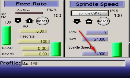

T-REX_MECH писал(а):на пине 14 - 0v
T-REX_MECH писал(а):по пину 14 идёт 9.9v
Вы при этом обороты то пытались в маче регулировать?
Тут
2018-05-19_231102.jpg (4494 просмотра) <a class='original' href='./download/file.php?id=139370&mode=view' target=_blank>Загрузить оригинал (40.47 КБ)</a>
надо бы обороты попробовать разные попрописывать, посмотреть на реакцию.

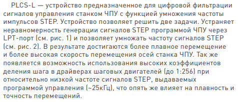

T-REX_MECH писал(а):Для чего нужен множитель на плате 1x-16x
Прям призадумался. Вот purelogic как объясняют:
2018-05-19_235740.jpg (4481 просмотр) <a class='original' href='./download/file.php?id=139371&mode=view' target=_blank>Загрузить оригинал (69.85 КБ)</a>
2018-05-20_000020.jpg (4481 просмотр) <a class='original' href='./download/file.php?id=139372&mode=view' target=_blank>Загрузить оригинал (78.21 КБ)</a>
Честно говоря сам не понимаю. На драйвере понятно - он делит шаг 1,8 градуса двигателя на доли 1/2 1/4 1/8. А тут если только надо будет подключить серводрайвер в котором нет электронной редукции и которому нужно 100000 импульсов на оборот, то мач не сможет вращать двигатель с большой скорость. И эта фигня добавит частоту. В общем хз, сейчас ещё какой-нибудь любитель мёда будет мимо проходить, может разъяснит. :hehehe:

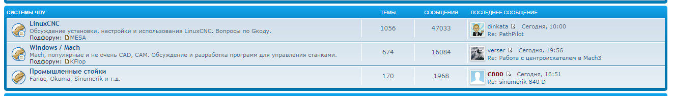

T-REX_MECH писал(а):4) стоит ли на этой плате с mach3 перейти на linux cnc или ncs studio, интересно ваше мнение, как профессионалов
Смотря что пилить собрались.

Евгений спасибо что откликнулся =) да обороты пытался в матче регулировать но он тупо их не отображает и не регулирует, висит постоянно 0,собираюсь работать с деревом и дюралюминием, т.е. всё запиленно на обрабатываемый материал так получаеться из под linux cnc что можно обрабатывать??? Окошко не настраивал которое ты показал, производитель в инструкции не указал что ли бо про него, я кстати ему тоже эти вопросы задал Михаилу Юрову посмотрим что напишет по поводу регулировки скоростей и множителя. Ребят если какие скрины настройки и тесты надо скинуть, скину :controller: , только помогите, а то жена хребет перегрызёт, если уже не начну работать :silent:

T-REX_MECH писал(а):обороты пытался в матче регулировать но он тупо их не отображает
Кто не отображает? Мач вольтметр или частотник?
T-REX_MECH писал(а):так получаеться из под linux cnc что можно обрабатывать?
Можно, но по linuxcnc я полный ноль.

T-REX_MECH писал(а):висит постоянно 0,
Вносить свои значения в это окно пробовали? Оно активно, тыкаем мышкой и пишем...

T-REX_MECH писал(а):т.е. всё запиленно на обрабатываемый материал так получаеться из под linux cnc что можно обрабатывать?
Чёт с первого раза вопрос не понял. В общем по linux cnc ничего не скажу, потому что дело с ним не имел. Если сравнивать мач и нц студио то мач глючнее. Успешного выполнения какой-нибудь длинющей программы типа рельефа на три дня вы не дождётесь скорее всего. Что-нибудь за эти три дня да зависнет, заглючит, подвиснет. Для таких задач больше автономный пульт подойдёт, типо A11. Зато мач можно тюнить, организовать смену инструмента, линию какую-нибудь на нём запилить, макросами удобства какие-нибудь наставить. Нц студио по стабильнее. Умеет запоминать место прерывания программы когда свет вырубят.

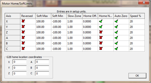

Спасибо за ответ, ещё одино не допонимание с mach3, выставил зависимые оси X и A , с ручного управления ездят вместе, нажимаю хоуминг и едет мать его один X, как так то???

T-REX_MECH писал(а):Спасибо за ответ, ещё одино не допонимание с mach3, выставил зависимые оси X и A , с ручного управления ездят вместе, нажимаю хоуминг и едет мать его один X, как так то???
Home\Limits все галочки должны стоять одинаково на обеих осях.

T-REX_MECH писал(а):зависимые оси X и A
Настройки моторов должны быть один в один, скорость, ускорения steps per итд.

T-REX_MECH писал(а):выставил зависимые оси X и A , с ручного управления ездят вместе, нажимаю хоуминг и едет мать его один X
Датчики как настроены?

Спасибо NikolayUa24 с хоумингом разобрался, сопряжённые оси X и A то поставил, а вот галочки в хоуминг токо на X стояли, я то нуб в этом, незнал что надо и на A на хоуминг галочки ставить, думал сопряжение всё сделает само, инструкцией к stepmasteru можно ток слёзы вытирать, информативность на 50%. Такой вопрос возник кто нибудь с mach3 работает вообще или все ncs studio и автономных контролерах всё делаете :hottabych: ??? потому что mach3 меня накаляет уже :cheesy:

T-REX_MECH писал(а): а вот галочки в хоуминг токо на X стояли
2018-05-20_194503.jpg (4288 просмотров) <a class='original' href='./download/file.php?id=139395&mode=view' target=_blank>Загрузить оригинал (75.7 КБ)</a>
Что за галочка?

Евжений писал(а):Что за галочка?
Вероятней всего что не стояла галочка Home Neg по оси А.

NikolayUa24 писал(а):Вероятней всего что не стояла галочка Home Neg по оси А.
Эта галочка ничего не выключает, она меняет направление поиска датчика. Reversed вообще полностью ось разворачивает, как будто dir меняешь. Так что изначально скорее всего ось не стояла а ехала в другую сторону.

T-REX_MECH писал(а):Такой вопрос возник кто нибудь с mach3 работает вообще или все ncs studio и автономных контролерах всё делаете ?
2018-05-20_215233.jpg (4248 просмотров) <a class='original' href='./download/file.php?id=139402&mode=view' target=_blank>Загрузить оригинал (88.29 КБ)</a>
Ну судя по количеству тем и постов linuxcnc самый популярный. Хотя как сказать. Можно ведь и сказать что самый геморройный, потому что по нему больше всего вопросов. Может опрос был такой, типо "какой системой управления пользуетесь вы?", но чёт пока не нашёл.

Для хоминга подчинённой оси вместе с мастером:
Config - General Config - Home Slave with Master Axis
