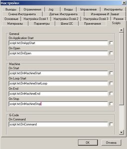

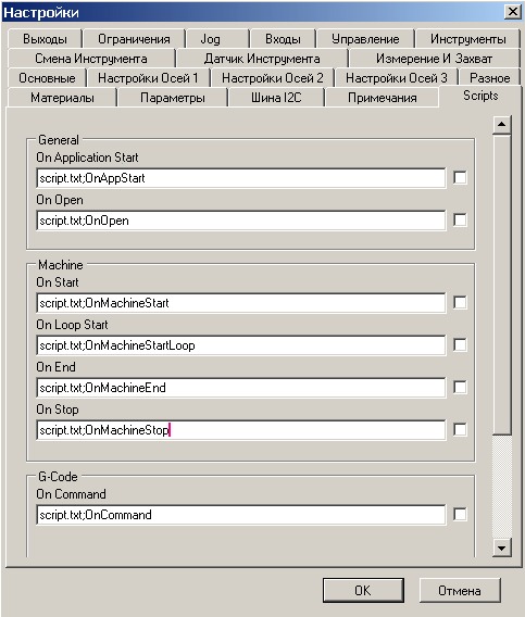

Как я понял, в файле script.txt описаны скрипты которые могут использоваться при их активации в настройках. К примеру, при активации скрипта On Start выполнится скрип 'Machine из файла script.txt.

Сегодня узнал что скрипты пишутся на visual basic но на 100% не уверен. К сожалению никакой документации с описанием команд скриптов нету.
Как утверждают пользователи Planet СNС G коды надо использовать ЕМС2 (Linux CNC). Не знаю, может скрипты на питоне поддерживаются. Я ни питона ни визуала не знаю. Только делфи и ассемблер AVR. А какую команду на питоне нужно написать чтобы создался файл и в него записалась координата X? Хочу проверить, понимает ли софтинка питон.

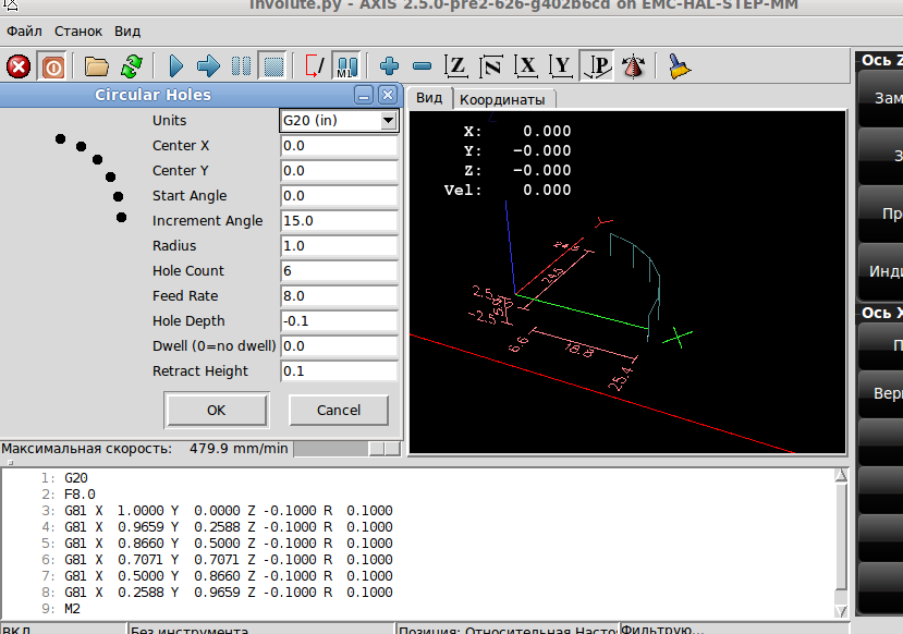

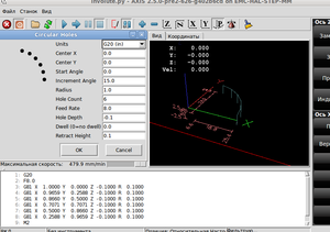

involute.py.rar
(2.37 КБ) 556 скачиваний
вот файл питона
ели его загрузить в емс то сформируется ж-код:

Rubin писал(а):Хочу проверить, понимает ли софтинка питон.
мне кажеться достаточно посмотреть список поддерживаемых файлов в окошке "Открыть"
разработчик как правило указывает там все возможные расширения
для емс :

подцепил, ничего не происходит :cry:
Поддердиваются G-code, DXF, PLT/HPGL, Image, также есть импорт Gerber и Airfloil. Питона нет.

пардон-этот файл априори работает только с емс :thinking:

попробуй вот что, в функцию
Function OnCommand(LineNo, Line, CommandType, AxisDir)
раскомментируй вот эту строчку:
MsgBox "OnCommand LineNo: " & LineNo & " Line: '" & Line & "' CmdType: " & CommandType & " AxisDir: " & AxisDir
потом выполни Gкод touchprobe, например G38.2 и посмотри, что выдаст программа. Потом туда допишем все необходимое...

Раскомментировал, на G38.2 ругается. На G28 выдает OnCommand LineNo: 0 Line: ' F[#<latch_feed>]' CmdType: 5 AxisDir: 0
