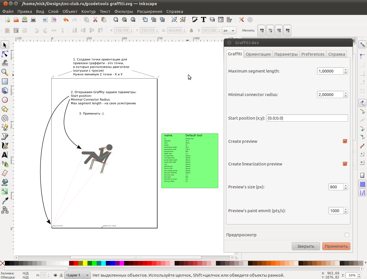

Краткая инструкция по пользованию Graffiti:
gcodetools - graffiti.png (4826 просмотров) <a class='original' href='./download/file.php?id=6230&mode=view' target=_blank>Загрузить оригинал (195.51 КБ)</a>
gcodetools graffiti.svg
(222.29 КБ) 1018 скачиваний

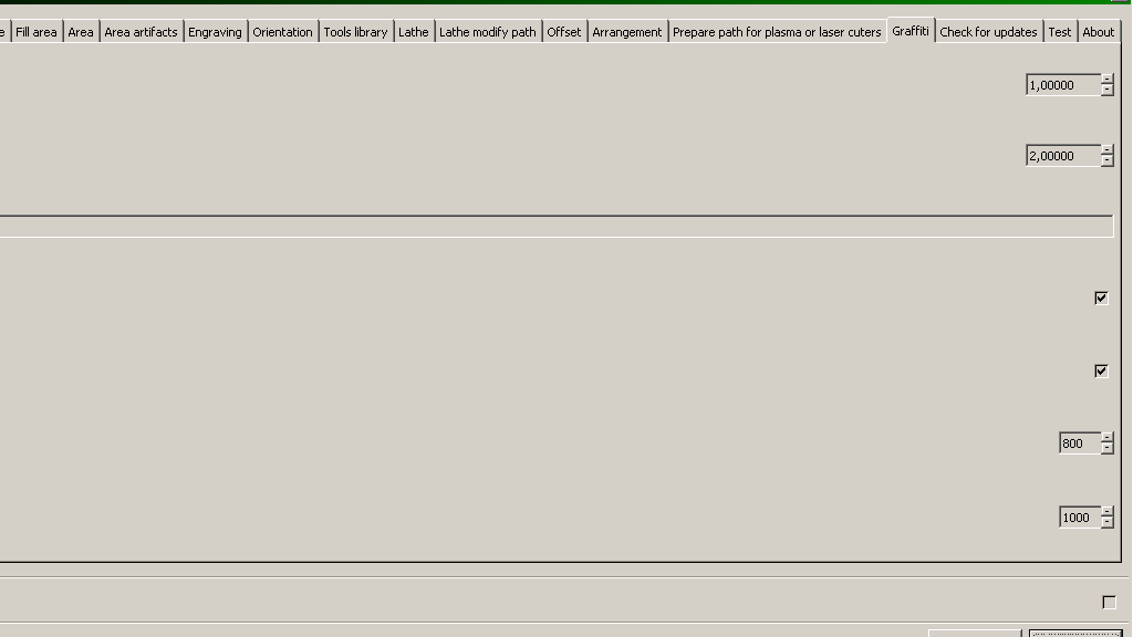

Не получается создать graffiti.ngc.
Открыл файл gcodetools graffiti.svg, запустил Graffiti (gcodetools 1.7), нажал применить:
Warning! Tool has parameter that default tool has not ('Lift knife at corner ':'0.0')
Warning! There are some paths in the root of document, but not in any layer! Using Bottom-most layer for them.
No paths are selected! Trying to work on all available paths.
File "gcodetools.py",  line 6749, in <module>
   gcodetools.affect()

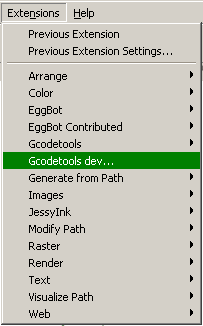

Скачал gcodetools-dev, установил, но почемуто не совсем корректно установилось (рисунки во вложении), в чем я ошибся?
После выполения Graffiti выдало сообщени:
Warning! There are some paths in the root of the document, but not in any layer! Using bottom-most layer for them.
Будут пробывать конвертировать для EggBot.
gte2.PNG (4792 просмотра) <a class='original' href='./download/file.php?id=6251&mode=view' target=_blank>Загрузить оригинал (14.46 КБ)</a>

Выполни в консоли python create_inx.py в папке, куда все скачал - тогда создадутся все необходимые формочки расширений.
2cme писал(а):Warning! There are some paths in the root of the document, but not in any layer! Using bottom-most layer for them.
Ты svg в чем-то другом создавал?
Когда выберешь контур снизу пишется в каком слое он находится, если там "корень" - значит контур не в слоях, а просто в корне документа.
Лучше всего сделать Файл-Новый и скопировать туда нужные контуры - так можно избежать большинства проблем с svg полученными со стороны.

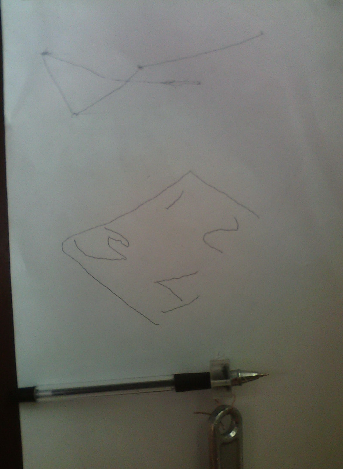

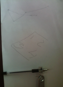

А как оно вообще хоть что-то рисует или нет?
2cme
Сообщения: 1043
Репутация: -209
Re: Графити бот и блок управления EggBot
Сообщение 2cme »
Вот что получается при прямой печати из расширения EggBot (это без преобразования Graffiti):
rg_eeb_01.png (4711 просмотров) <a class='original' href='./download/file.php?id=6629&mode=view' target=_blank>Загрузить оригинал (1.79 МБ)</a>
