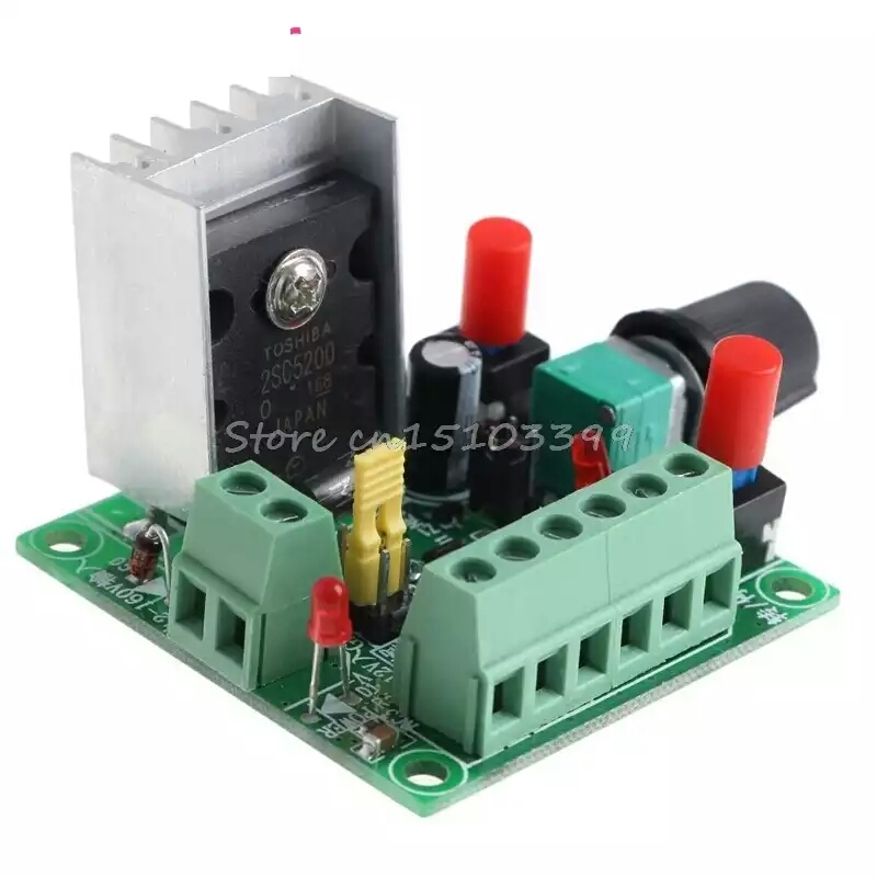

Всем привет. Есть вот такой регулятор импульсов (скорости) и ШД nema17. Кто поможет и объяснит как подключить ШД к этому девайсу

Через драйвер. К сожалению не вижу что за марккировка на черненьком квадратике с радиатором...
А название платы есть?

Названия нет. Вот тут видно маркеровку

То есть с этой платы на драйвер и от него на ШД? Я думал он сразу на двигатель подключается :(

Да. На этой плате драйвера не наблюдаю. Зато наблюдаю Выход EN Step Dir которые должны пойти на драйвер.

Спасибо. Я так и подозревал. Китаец писал, что напрямую
Re: Генератор импульсов ШД. Помощь в подключении
Непонятно, кстати, зачем на этой платке стоит здоровенный транзистор 2SC5200 :thinking:
А также назначение клемм, подписанных иероглифами.

Где ероглифы, это +com и -com

По крайней мере, со слов китайца
