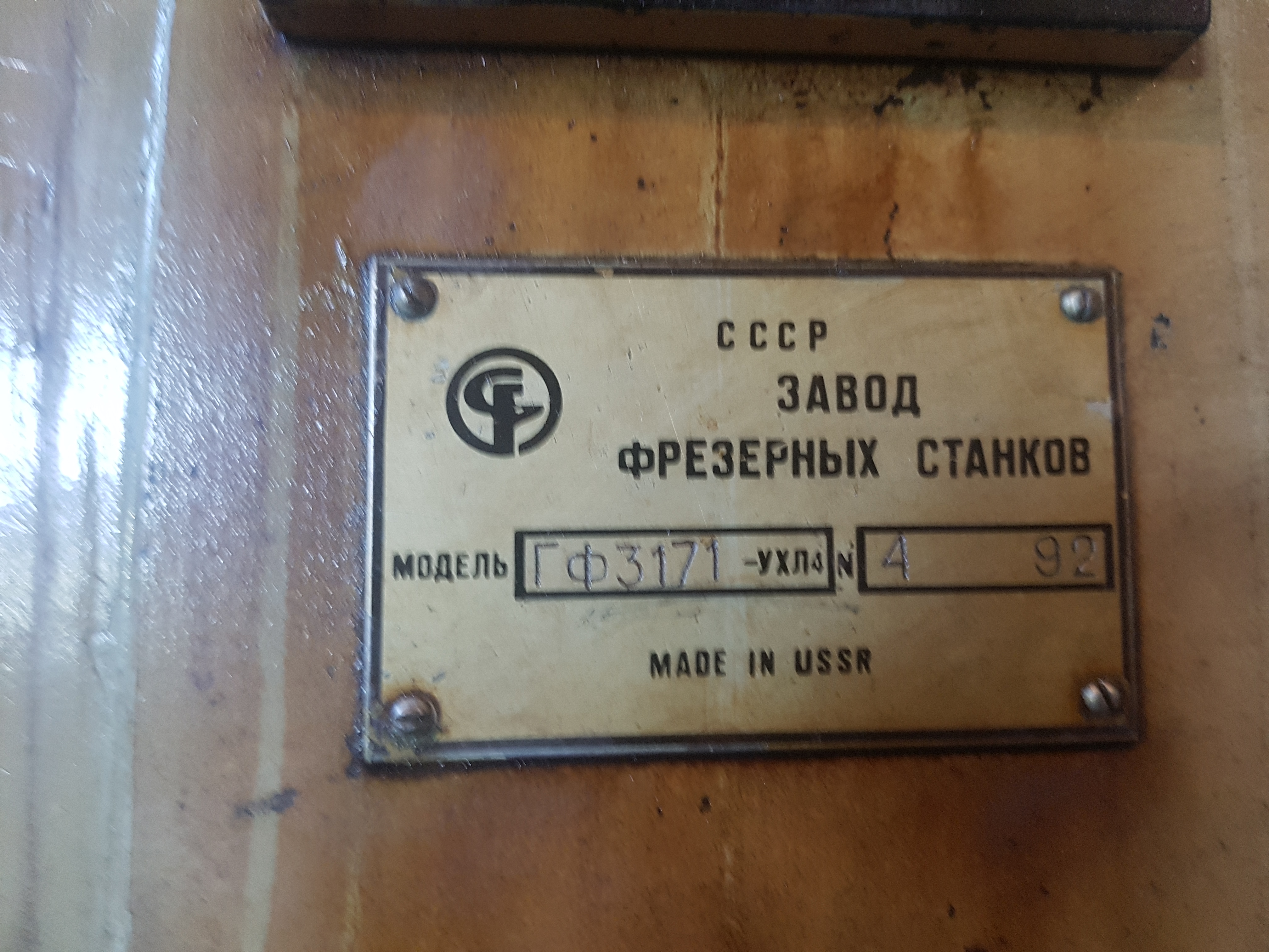

Станки модели гф3171 предназначены для многооперационной обработки деталей сложной конфигурации. Позволяет производить фрезерование, сверление, зенкование, нарезание резьбы метчиками Применяется в условиях единичного и серийного производства
Наибольшая масса детали, устанавливаемой на столе станка вместе с приспособлением, кг 400
Рабочее поле:
400*1010
Размеры рабочей поверхности стола, мм 400х1600

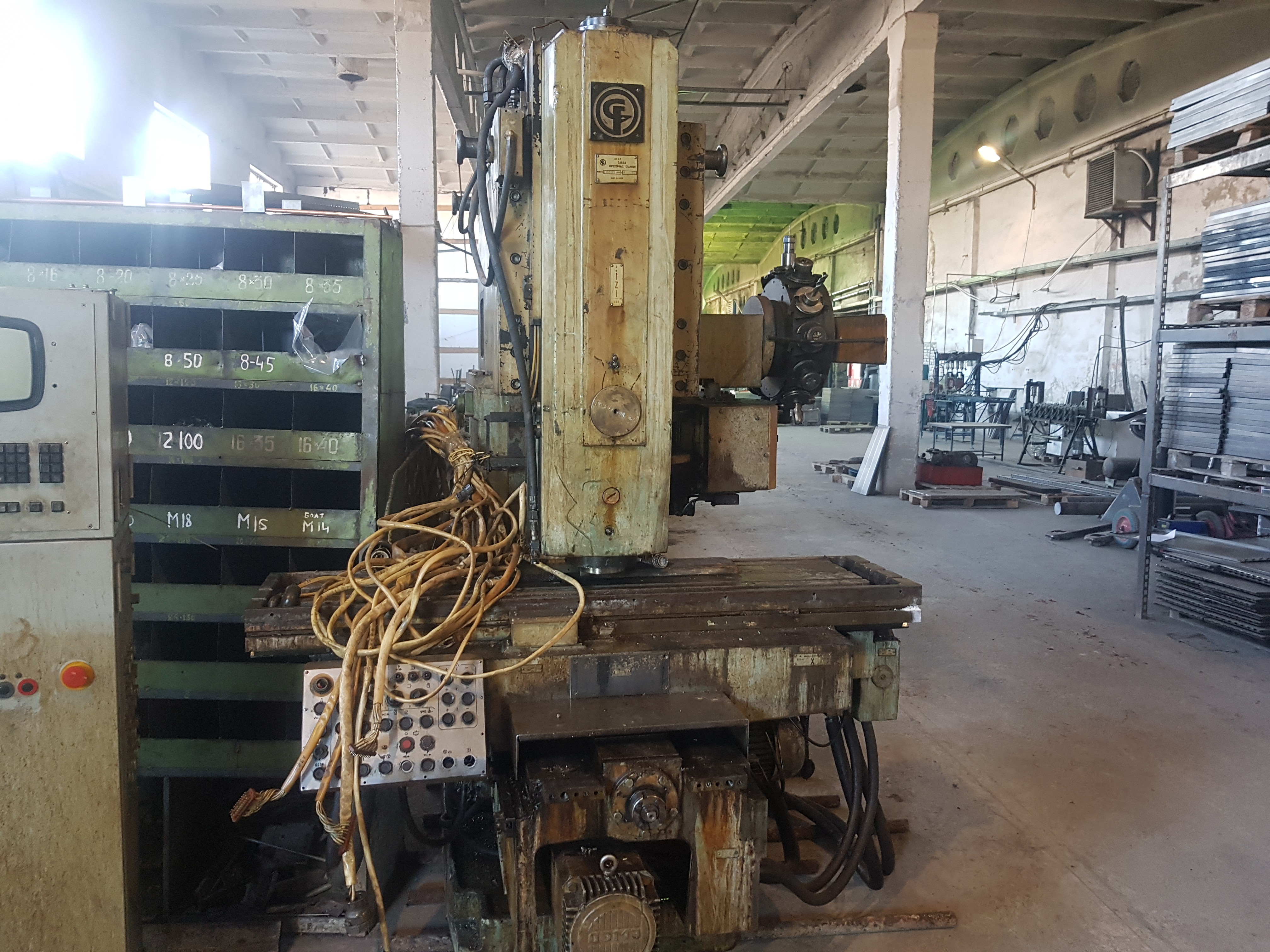

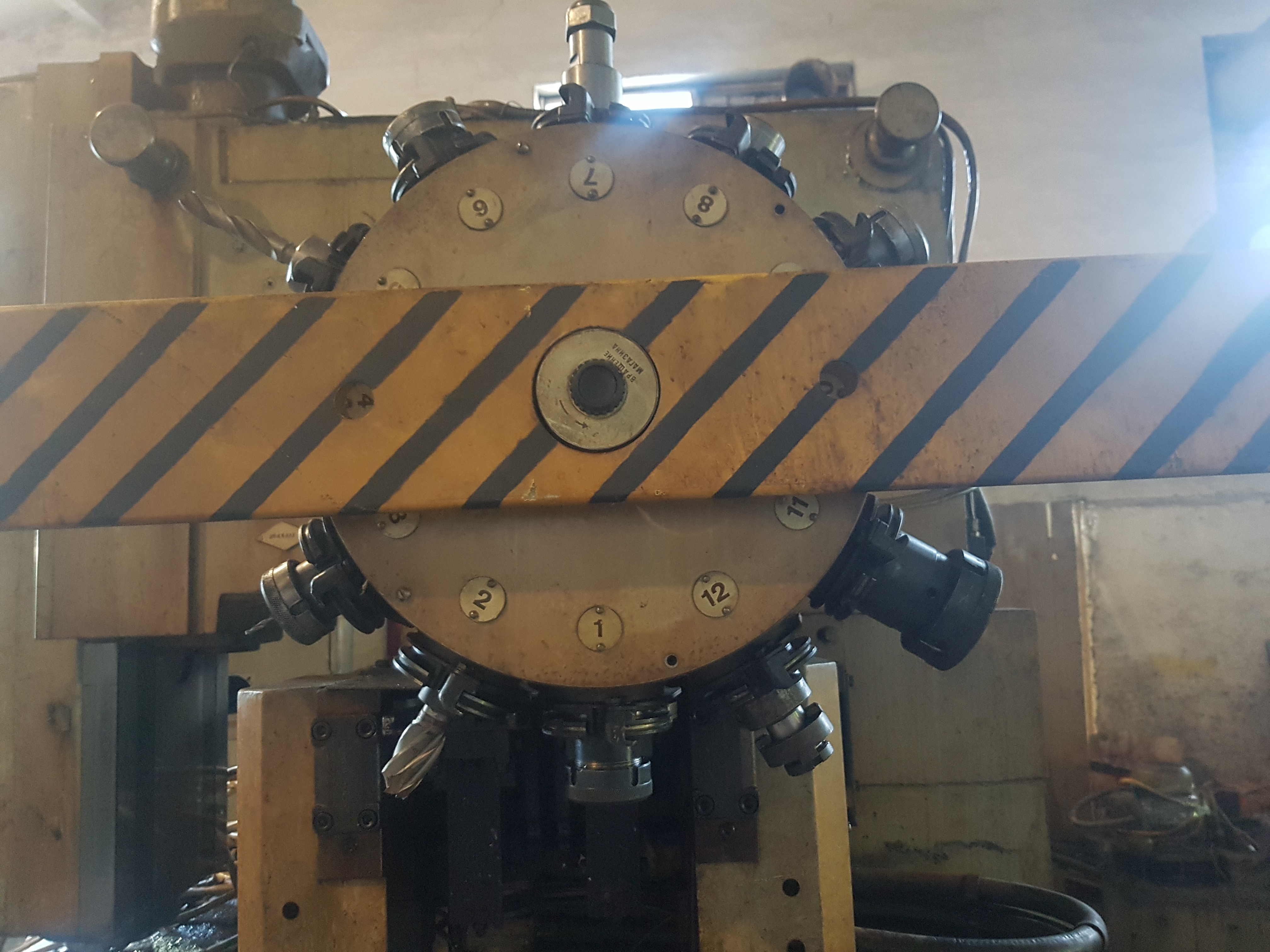

Купил я таки себе револьверный станок, простой ЧПУ у меня есть (6р13ф3), он без обратной связи, ну и нет смены инструмента, мыж не такие, мыж руками не привыкли...
20180419_172646.jpg (4396 просмотров) <a class='original' href='./download/file.php?id=137516&sid=4626909c1725b131f723c043aa3c9ce9&mode=view' target=_blank>Загрузить оригинал (6.56 МБ)</a>

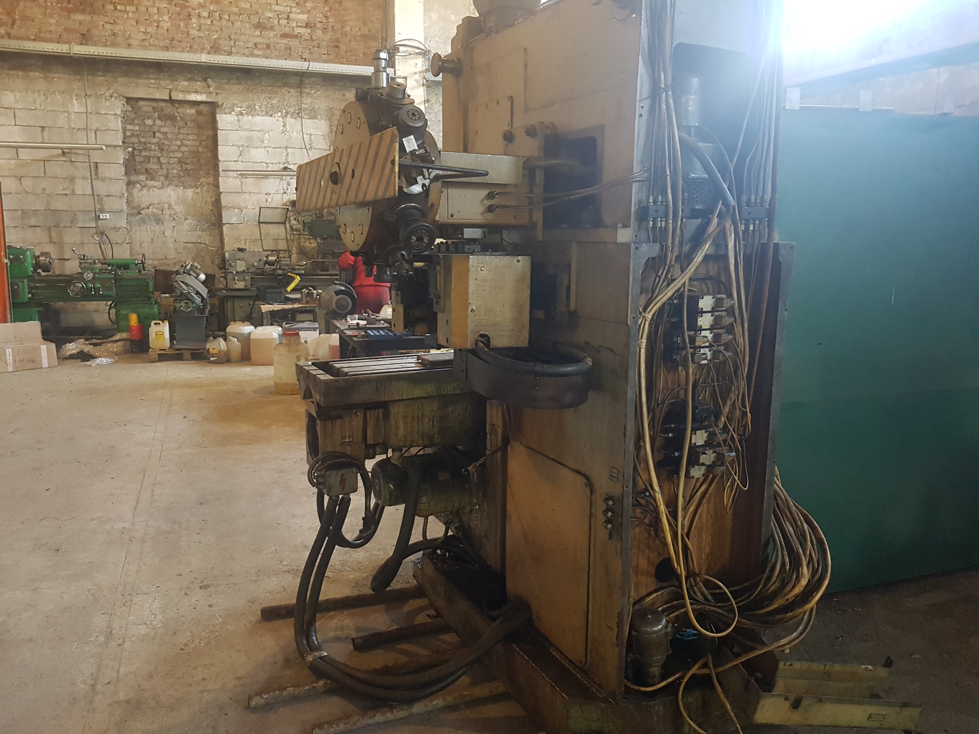

обошелся мне станок в 250 с директлота... К станку шла маслостанция, шкаф управления, и шкаф с металлоломом...
20180419_163028.jpg (4396 просмотров) <a class='original' href='./download/file.php?id=137521&sid=4626909c1725b131f723c043aa3c9ce9&mode=view' target=_blank>Загрузить оригинал (6.23 МБ)</a>
20180419_163034.jpg (4396 просмотров) <a class='original' href='./download/file.php?id=137525&sid=4626909c1725b131f723c043aa3c9ce9&mode=view' target=_blank>Загрузить оригинал (6.73 МБ)</a>

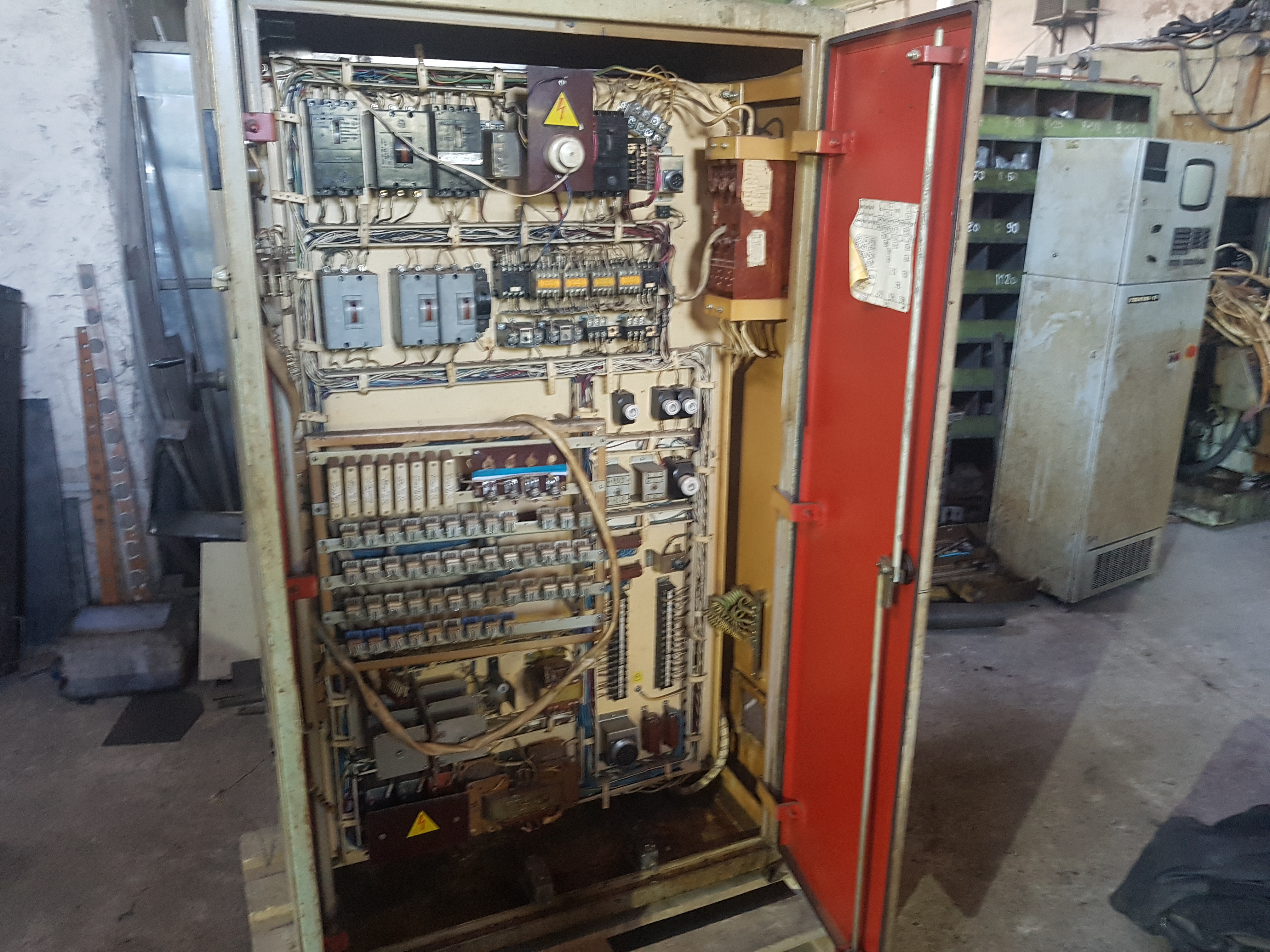

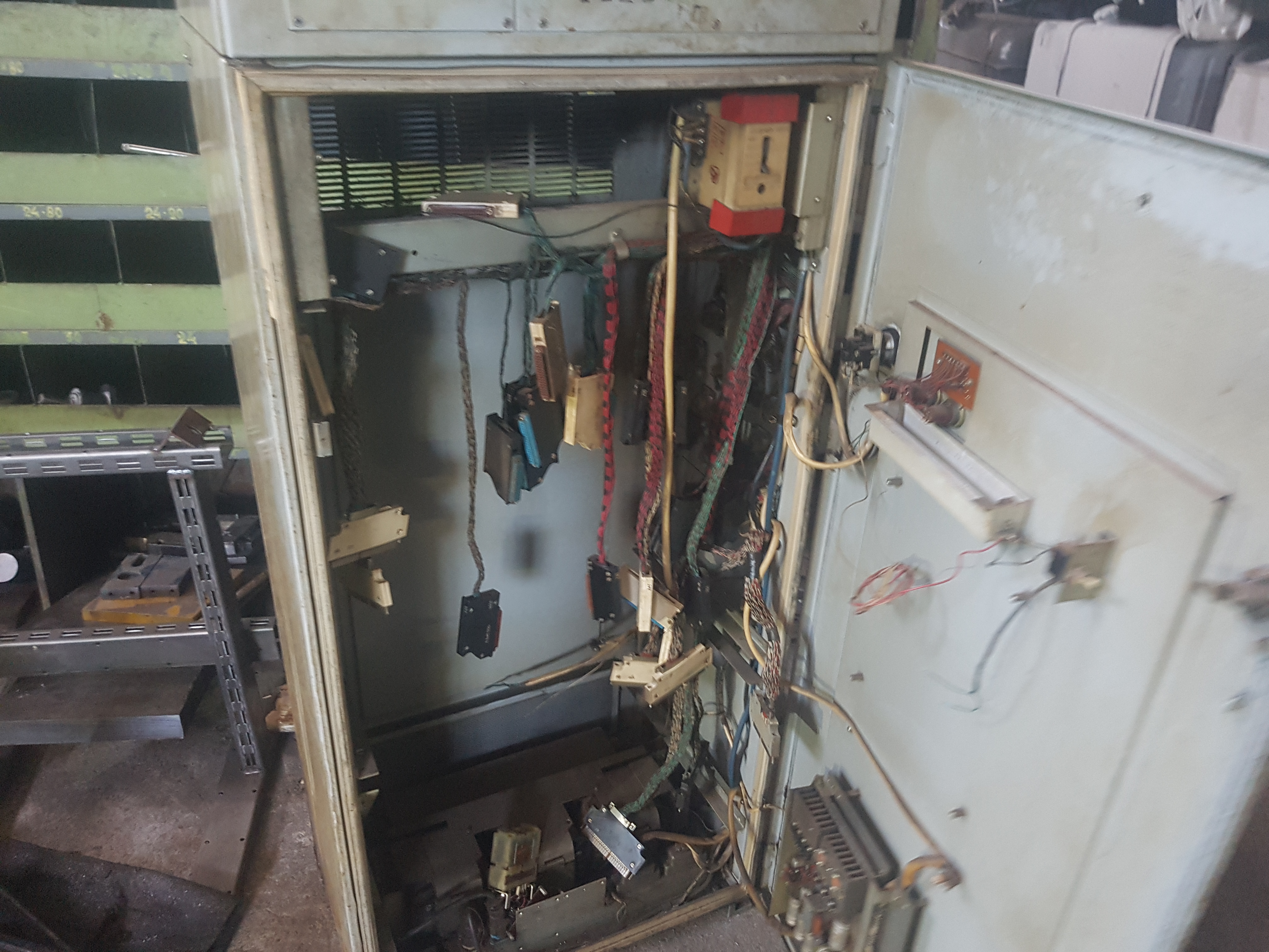

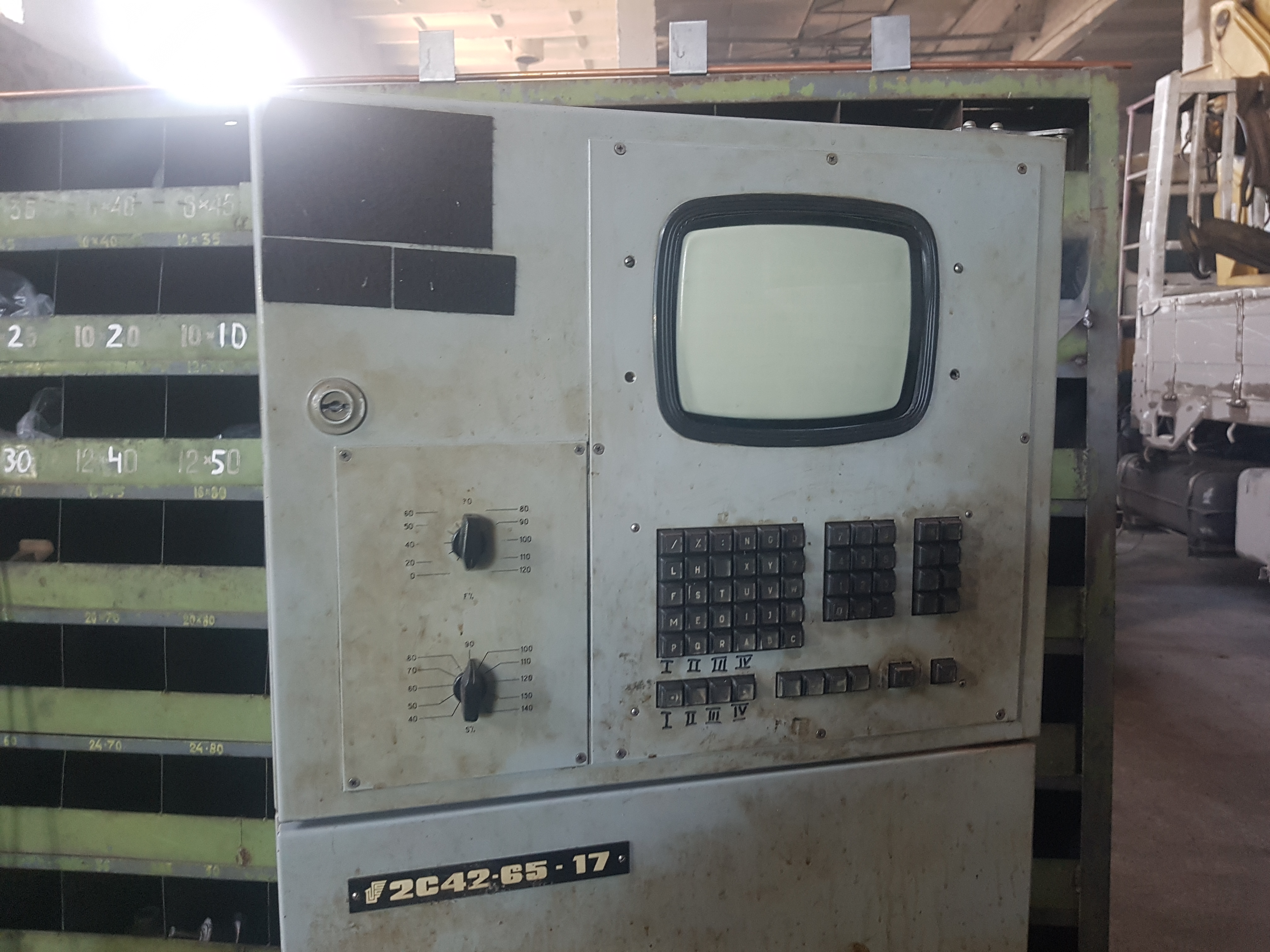

шкаф работал на стойке 2с42, которая умерла скоропостижно и мне он достался разграбленный без нее
20180419_172309.jpg (4396 просмотров) <a class='original' href='./download/file.php?id=137522&sid=4626909c1725b131f723c043aa3c9ce9&mode=view' target=_blank>Загрузить оригинал (6.88 МБ)</a>
20180419_172316.jpg (4396 просмотров) <a class='original' href='./download/file.php?id=137524&sid=4626909c1725b131f723c043aa3c9ce9&mode=view' target=_blank>Загрузить оригинал (6.6 МБ)</a>

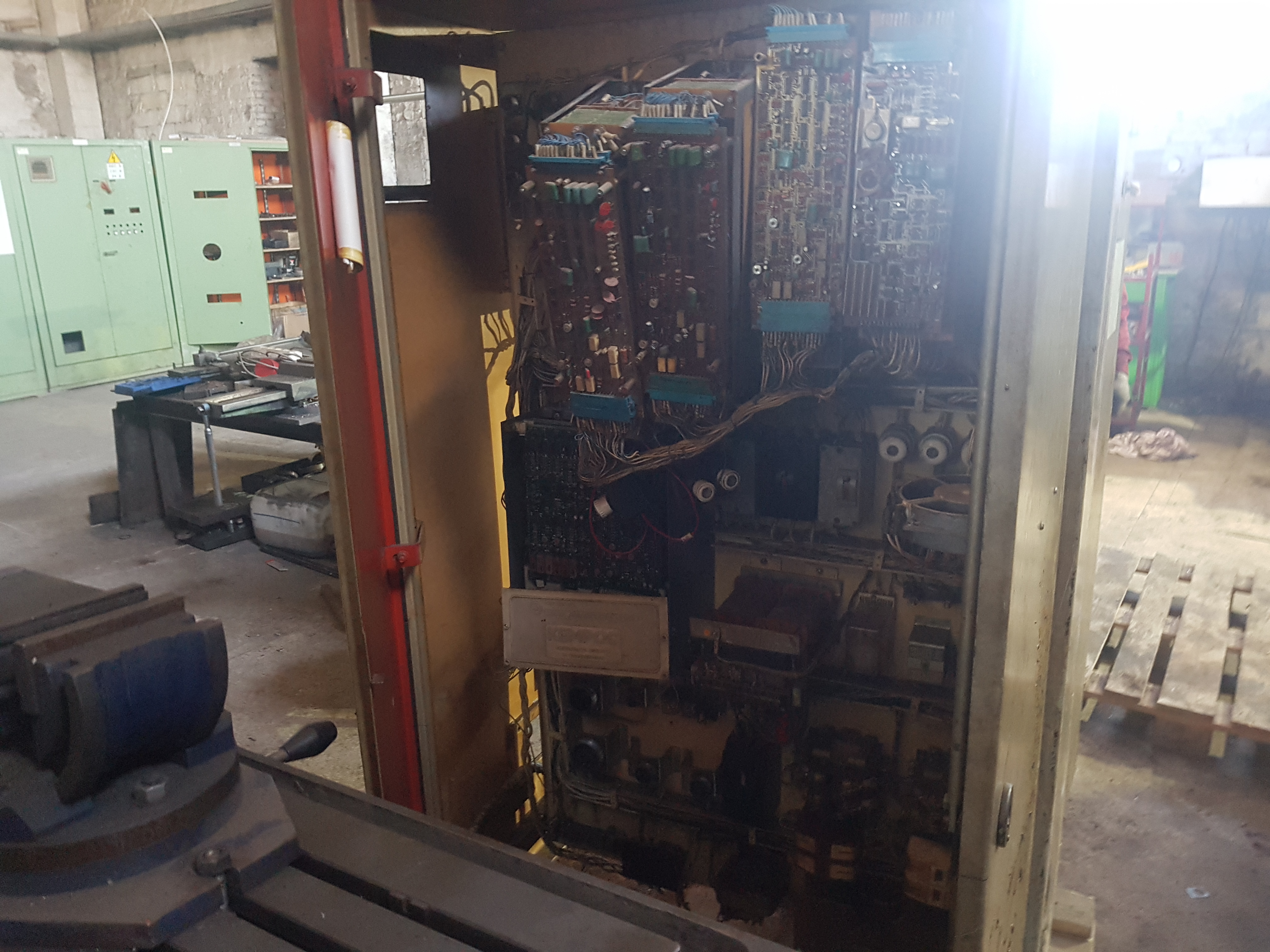

Шкаф с драйверами двигателей осей + частотник для счеточного двигателя...
еще куча совдеповской хрени, назначение которой мне туманно )))

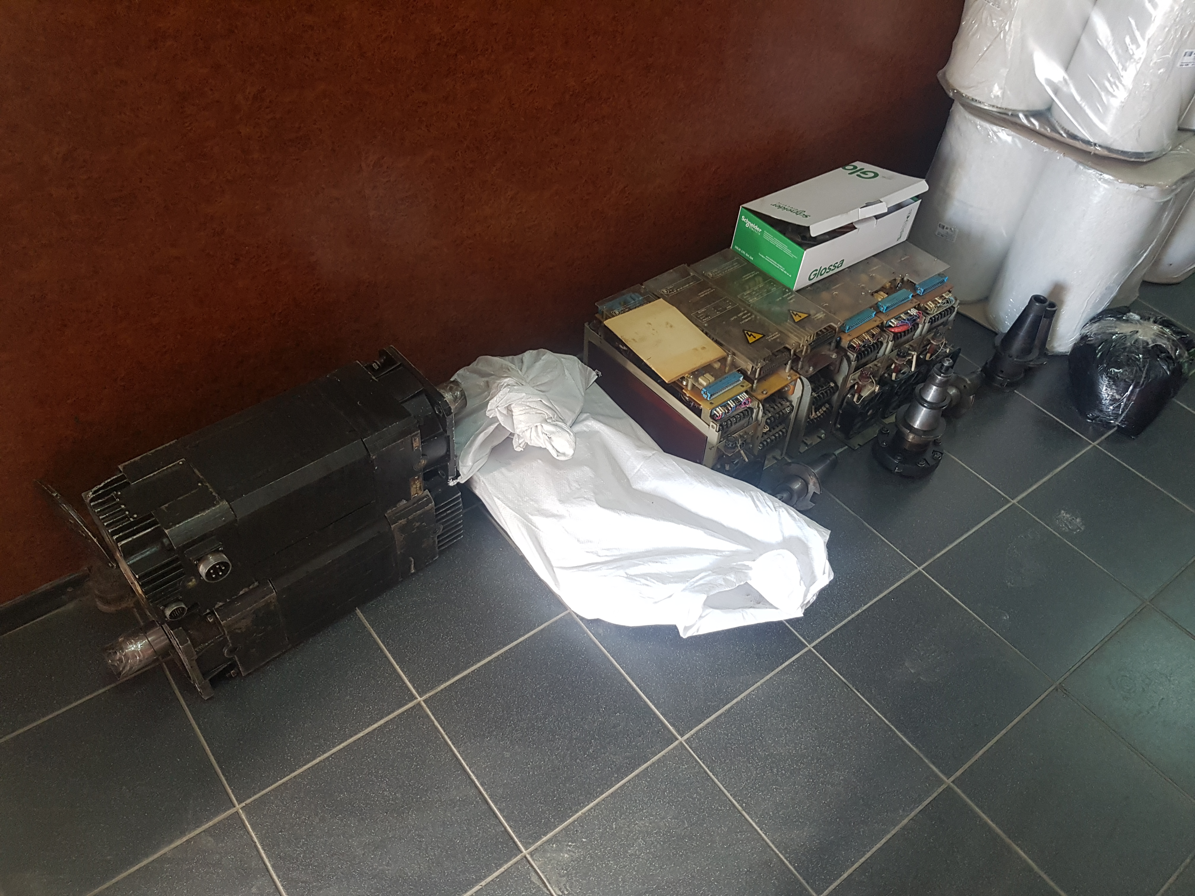

ну и плюс мешек документации на это чудо.. .
20180419_174635.jpg (4396 просмотров) <a class='original' href='./download/file.php?id=137528&sid=4626909c1725b131f723c043aa3c9ce9&mode=view' target=_blank>Загрузить оригинал (6.4 МБ)</a>
Так же в комплекте были тисы и 17 оправок ИСО под всякую всячину...

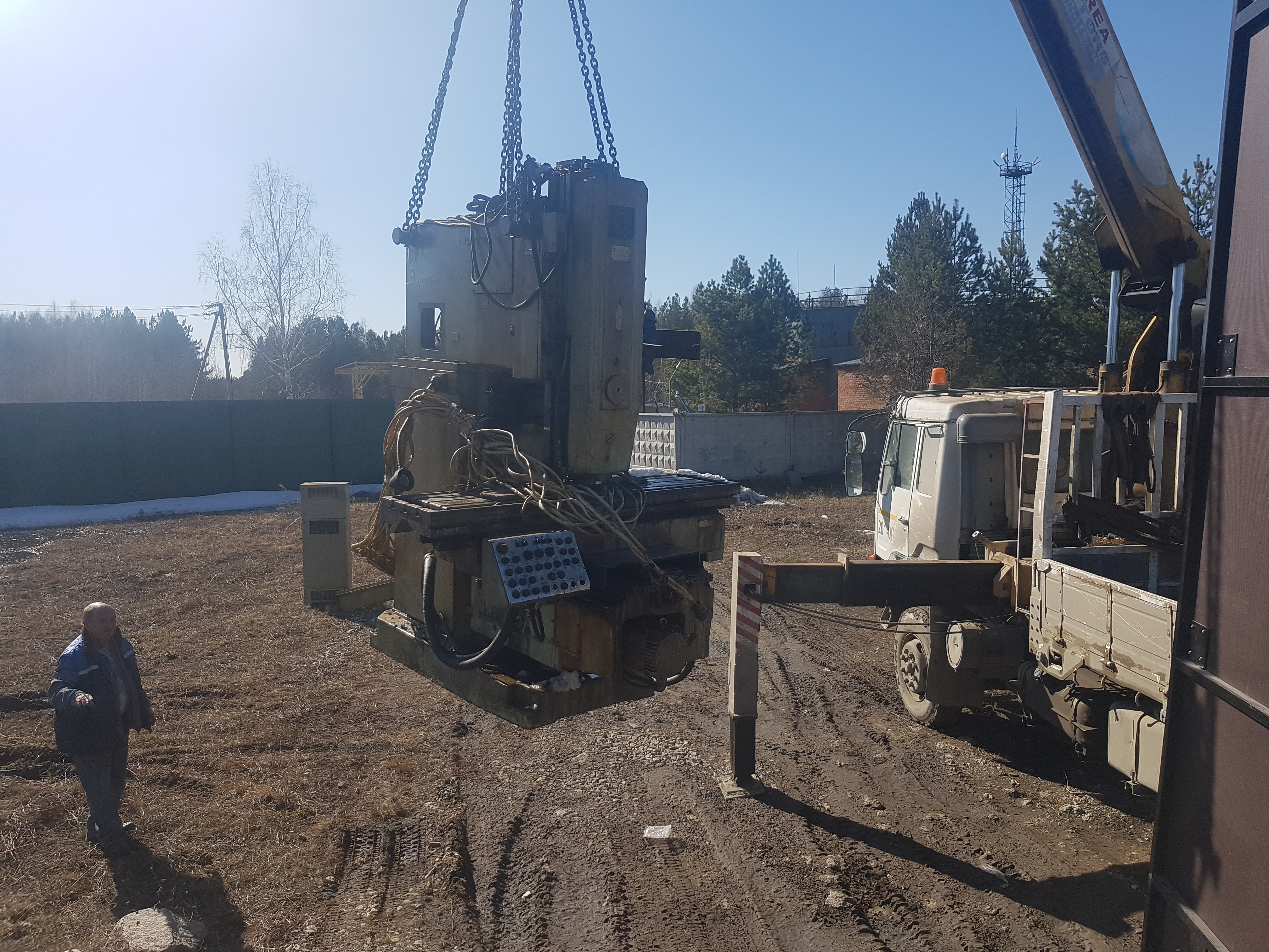

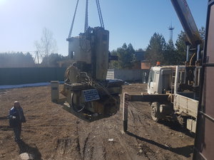

В общим обещали, что станок не бит не крашен, люфтов нет, работал мало...
Кстати в отличии от 6р13ф3 (78г\в) он весьма молод и 92 года, что радует меня... перестройка и тд, может и в правду не ушатали механику...
20180419_180355.jpg (4385 просмотров) <a class='original' href='./download/file.php?id=137529&sid=4626909c1725b131f723c043aa3c9ce9&mode=view' target=_blank>Загрузить оригинал (6.11 МБ)</a>

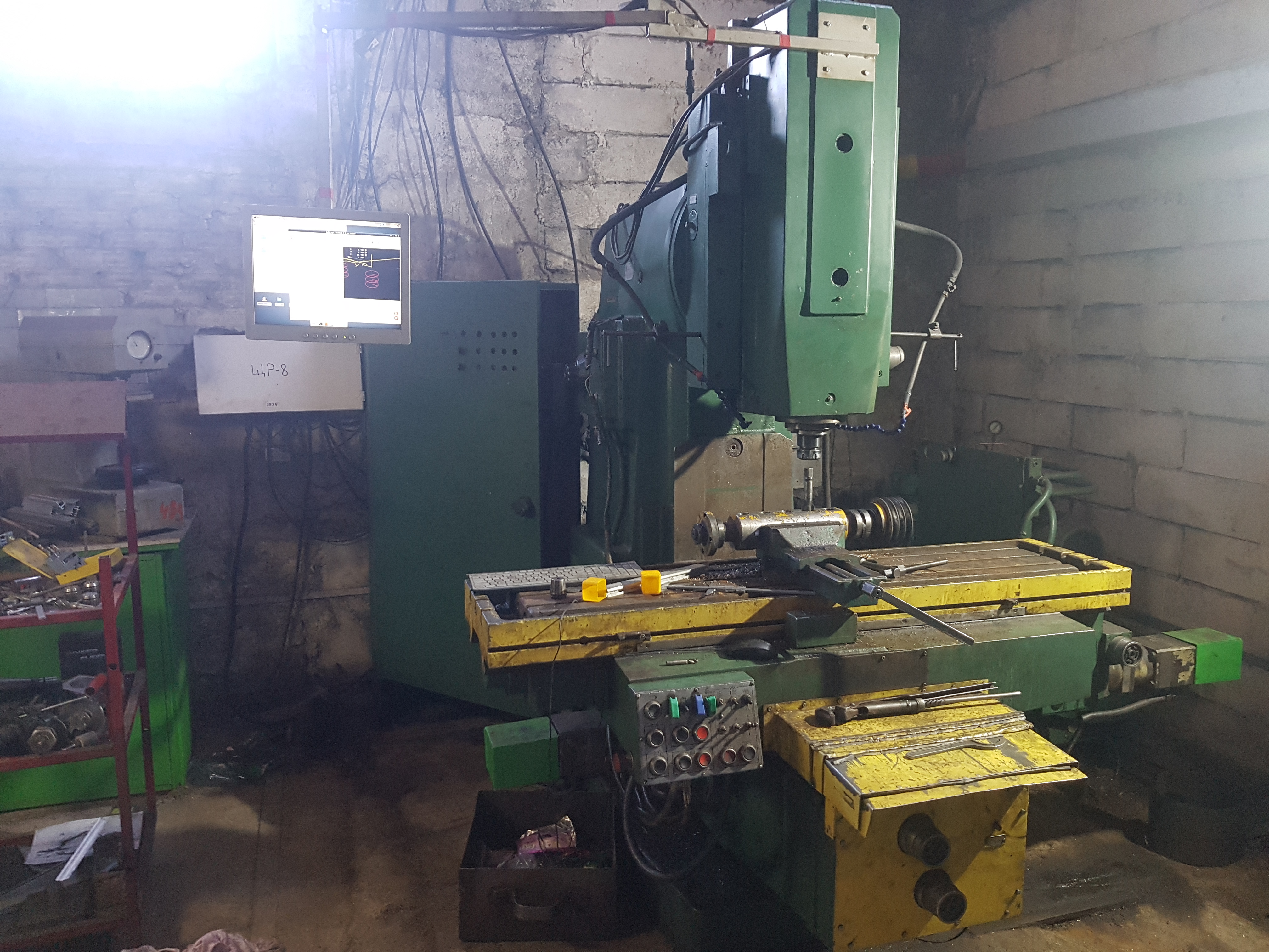

Сейчас стоит в таком состоянии
20180419_180332.jpg (4385 просмотров) <a class='original' href='./download/file.php?id=137530&sid=4626909c1725b131f723c043aa3c9ce9&mode=view' target=_blank>Загрузить оригинал (6.57 МБ)</a>
20180419_180342.jpg (4385 просмотров) <a class='original' href='./download/file.php?id=137531&sid=4626909c1725b131f723c043aa3c9ce9&mode=view' target=_blank>Загрузить оригинал (6.4 МБ)</a>
20180419_180349.jpg (4385 просмотров) <a class='original' href='./download/file.php?id=137532&sid=4626909c1725b131f723c043aa3c9ce9&mode=view' target=_blank>Загрузить оригинал (6.79 МБ)</a>
Почти на месте, но ломами еще поработать придется
Re: ГФ3171 восстановление
Инструмент у них прикольно меняется
https://www.youtube.com/watch?v=ixyvOSqs5-E
