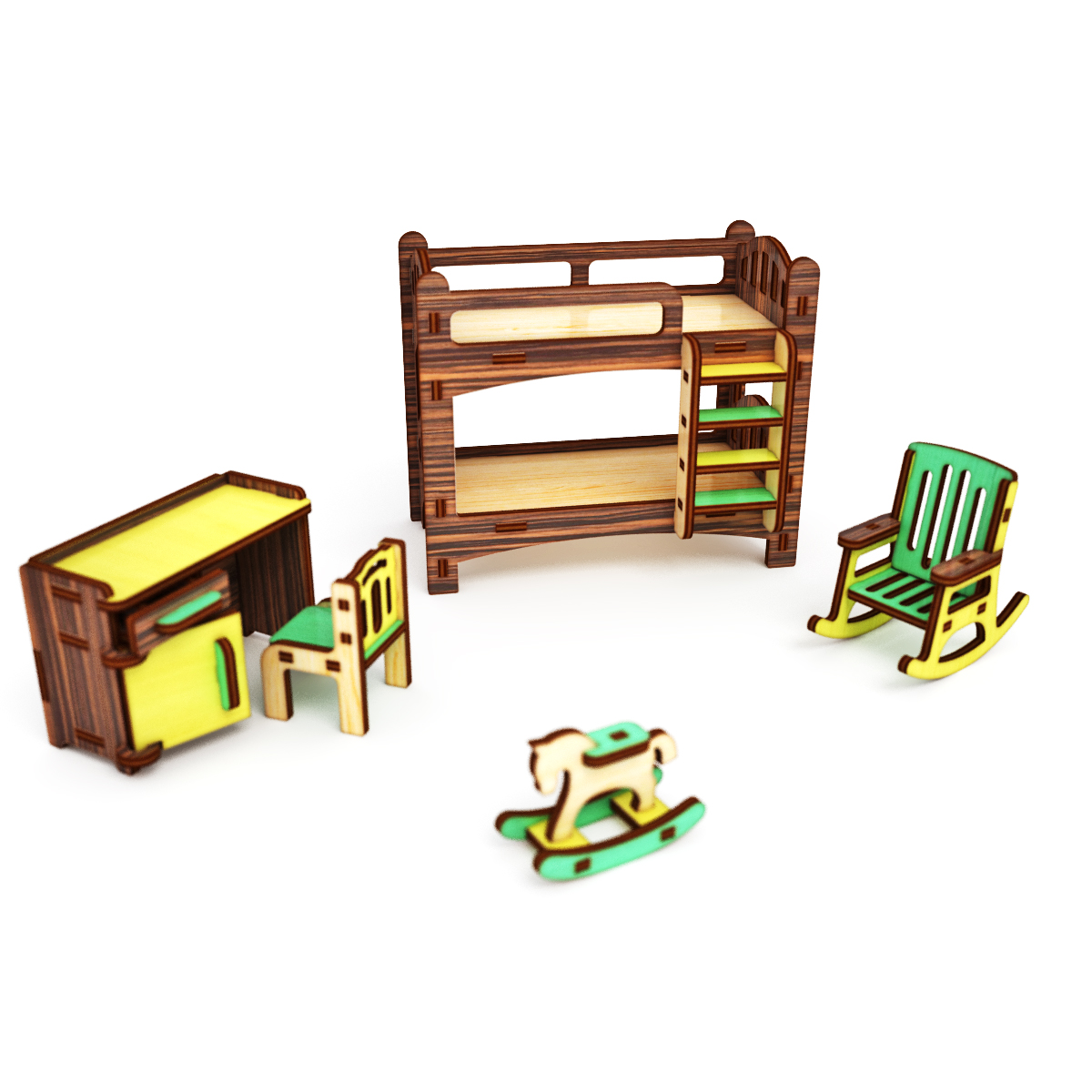

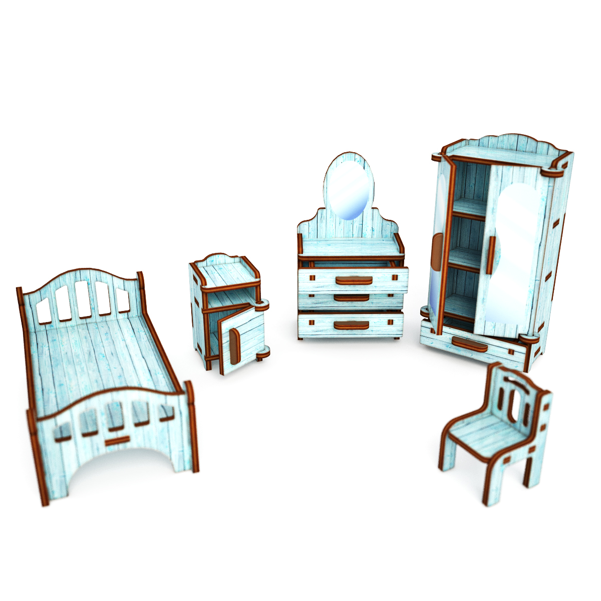

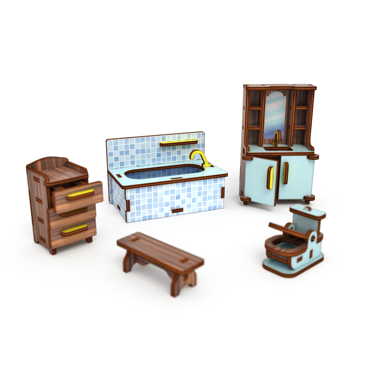

Подскажите пожалуйста, это ведь пленка? как наноситься? сколько это стоит? можно ли делать такое в домашних условиях? что для этого нужно?

st1ve4548 писал(а):Подскажите пожалуйста, это ведь пленка? как наноситься? сколько это стоит? можно ли делать такое в домашних условиях? что для этого нужно?
1) Пленка - оракал.
2) Клеится на основу.
3) Цена - хз.
4) Да
5) Терпение, нож, тряпка, губка, иногда фен.

Детали мелкие, текстуры такой плёнки не найти. Это какая-то фотопечать на бумагу и приклейка или струйный принтер сразу на материал.

Enot_1 писал(а):Детали мелкие, текстуры такой плёнки не найти. Это какая-то фотопечать на бумагу и приклейка или струйный принтер сразу на материал.
Фотопечать на оракал - оклейка.

Дак столько мелких деталей если клеить вручную это очень сложно)

Печать напрямую на неразрезанную фанеру, потом резка. Видел как переделывают струйные принтеры для печати сольвентными красками на дерево, стекло идр.

viael писал(а):Печать напрямую на неразрезанную фанеру, потом резка. Видел как переделывают струйные принтеры для печати сольвентными красками на дерево, стекло идр.
Думаю врятли...
Как потом нагар снимать с крашеной фанеры?
У меня периодически, местные рукодельницы, такое режут. Тал они всегда красят после резки и шлифовки.

Это я предположил что резать сразу. Так удобнее и технологичнее. Хотя ничего не мешает нарезать а потом печатать в фанерных оправочках, как в пазле.

тут еще слыхал, что это может быть УФ печать, кто нибудь слышал про такое?

Слышал. Может.

Все вышеперечисленные технологии не отобьются при производстве этих копеечных игрушек.
viael писал(а): Видел как переделывают струйные принтеры для печати сольвентными красками на дерево, стекло идр.
Переделать струйник в планшетник несложно, НО водная головка проживёт на экосольвенте несколько часов, в лучшем случае.
