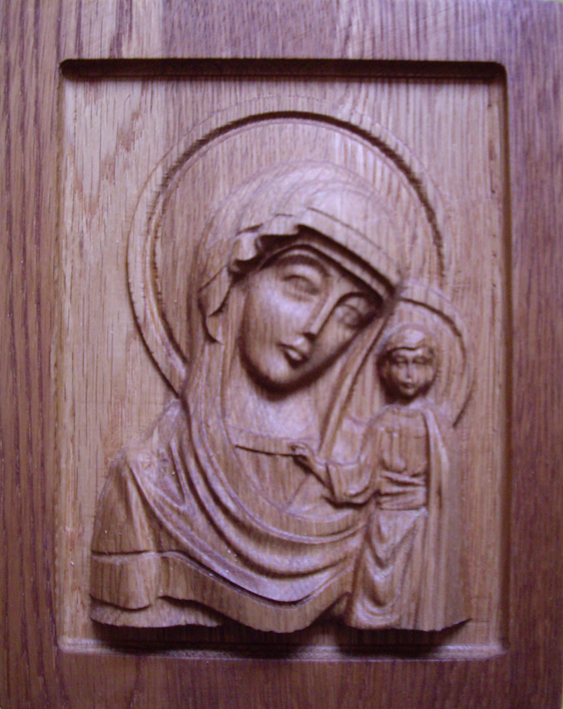

Но суть не в этом... сидели с другом и думали, а что можно попробовать еще придумать... мне жутко хотелось попробовать обработку дерева...
Ну собственно и пришли к этому...
Вот что хочу сделать:
photo17.jpg (11916 просмотров) <a class='original' href='./download/file.php?id=6159&mode=view' target=_blank>Загрузить оригинал (512.34 КБ)</a>
Вчера сходил в церковь, батюшка дал благословение, на изготовление иконы.
Да и друг и я загорелись. Хочется сделать такое чудо себе да и всем родственникам можно будет сделать.
Но как и с чего начинать не понятненько =(
Осознаю, что нужно сделать модель... В какой программе проще сделать? Или может кто-то сможет помочь?
И хотелось бы услышать подсказки как вообще лучше обрабатывать дерево.
Понимаю что наверное лучше сначала черновой срез делать, большой фрезой, потом уже чистовой.
Но куча вопросов встает:
1. Как вообще подгатавливается УП?
2. Как менять фрезы? Высота разная
3. Какие фрезы использовать?
Ну и 0 вопрос: кто сможет помочь с моделью 3D
Если никто, то в какой программе лучше ее делать, когда буду искать человека, который сможет сделать?

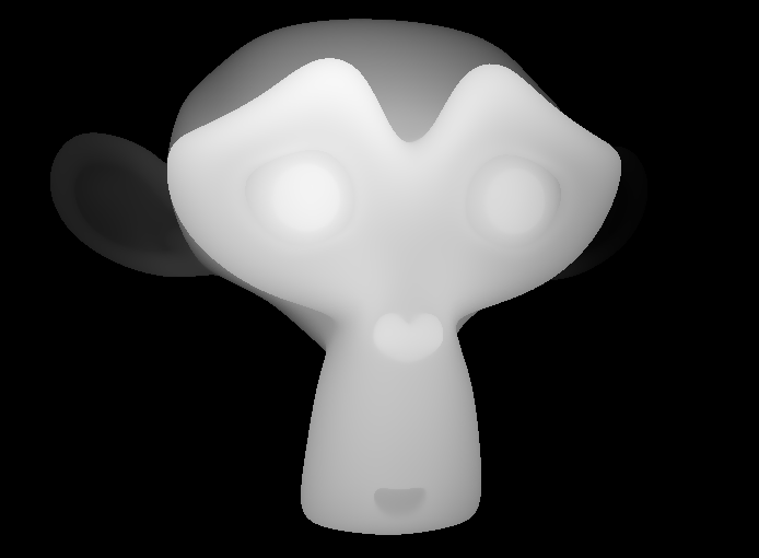

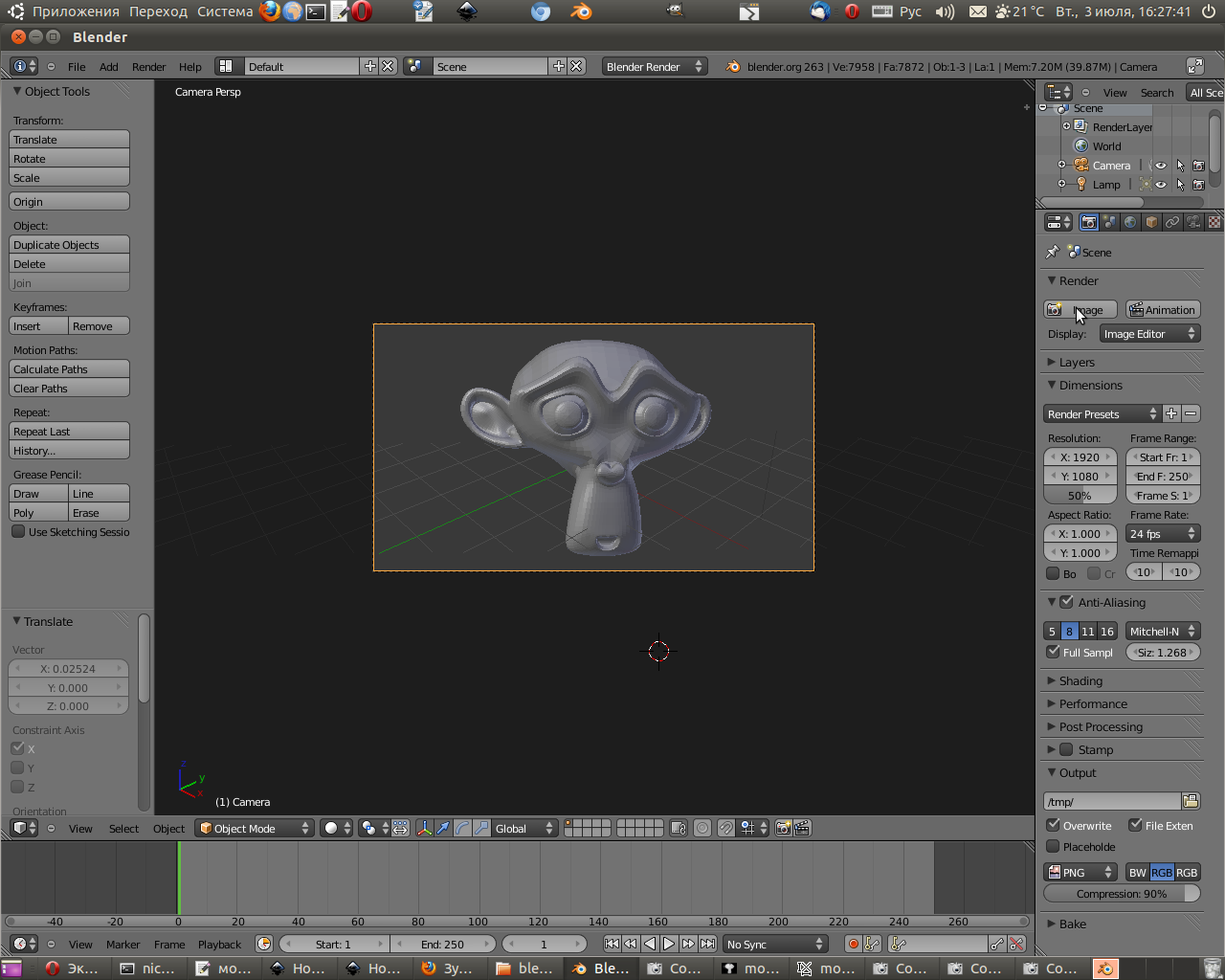

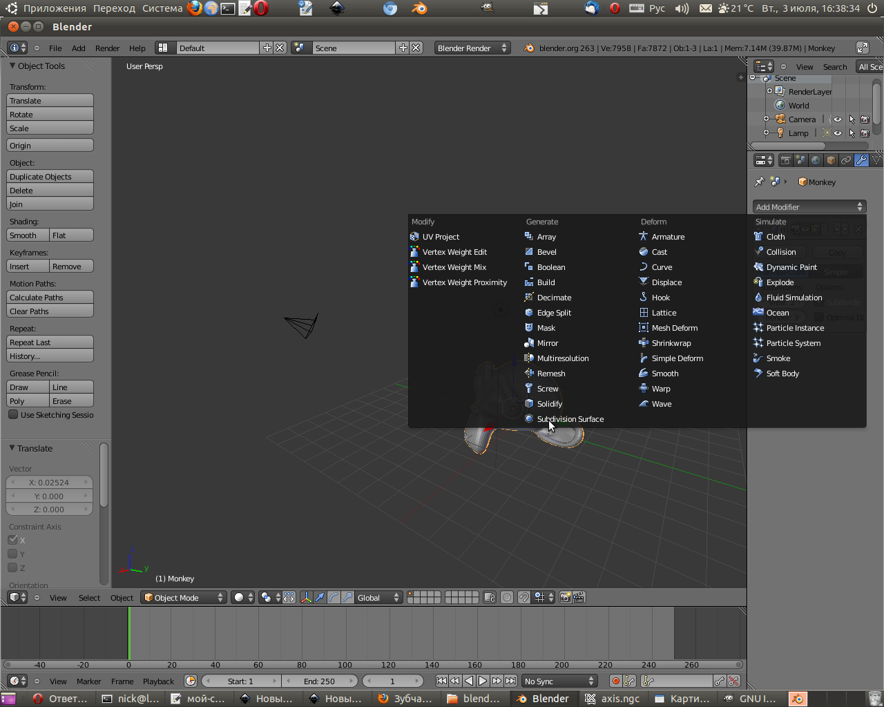

Вот накидал быстрый урок (на все 10 минут максимум :cheesy: !):
На скриншотах кнопка для описанного действия находится под курсором мыши.
1. Созадем в blender сцену с мартышкой.
2. Располагаем мартышку напротив камеры.
2.1. Делаем мартышку гладкой - добавляем modifier Surface Subdivision
monk.png (11849 просмотров) <a class='original' href='./download/file.php?id=6274&mode=view' target=_blank>Загрузить оригинал (38.7 КБ)</a>

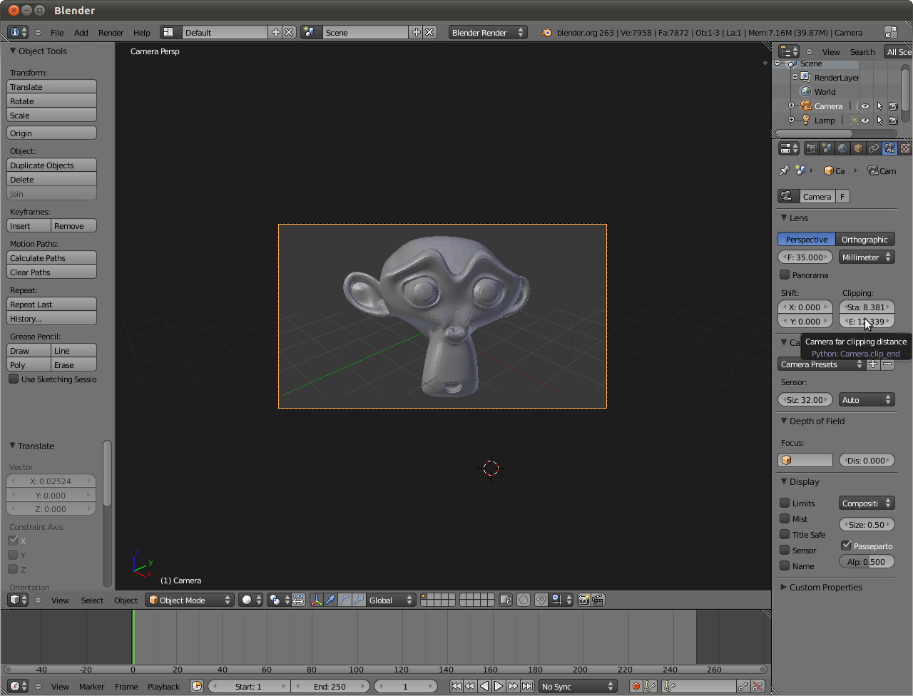

3. Настраиваем параметры камеры (минимальное и максимальное расстояние).
Снимок4.png (11849 просмотров) <a class='original' href='./download/file.php?id=6273&mode=view' target=_blank>Загрузить оригинал (140.82 КБ)</a>
4. Выставляем anti-aliasing
5. Рендерим
Снимок.png (11849 просмотров) <a class='original' href='./download/file.php?id=6269&mode=view' target=_blank>Загрузить оригинал (203.23 КБ)</a>

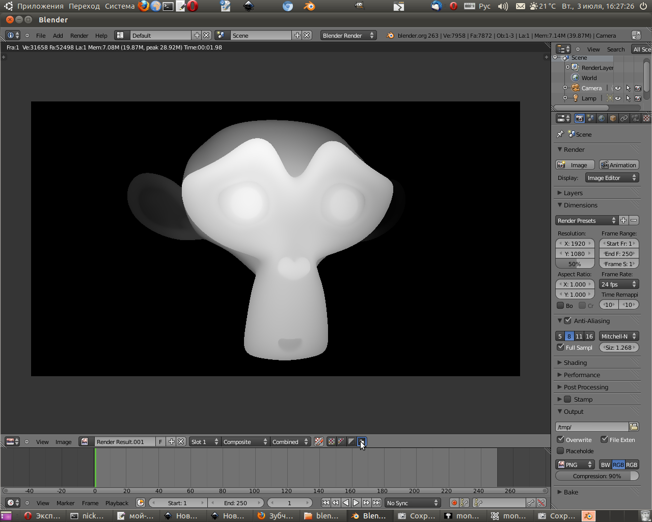

6. Берем канал Z buffer. По идее его можно при помощи плагина экспортировать в файл, но я просто выдрал его принскрином.
Снимок24.png (11849 просмотров) <a class='original' href='./download/file.php?id=6268&mode=view' target=_blank>Загрузить оригинал (74.34 КБ)</a>

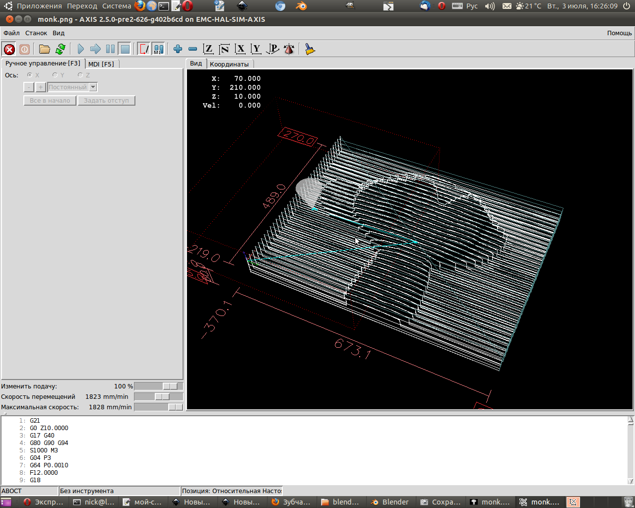

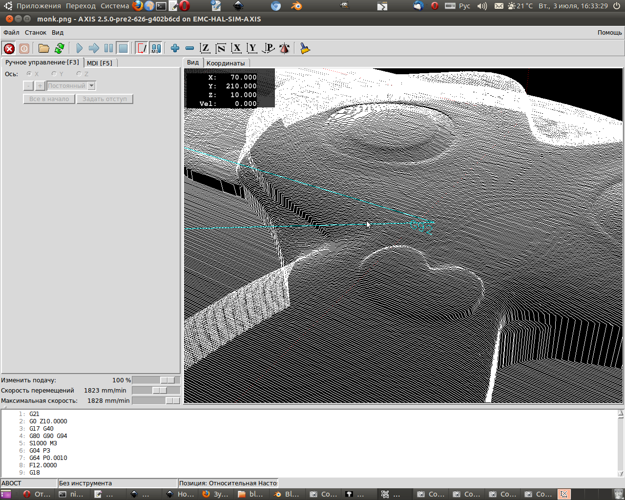

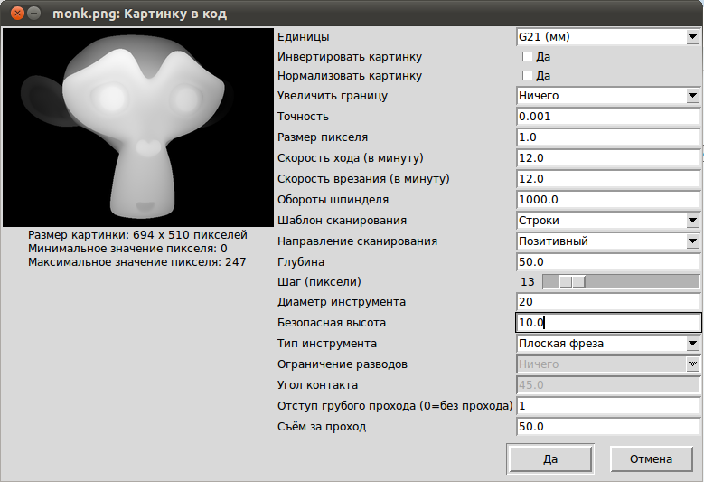

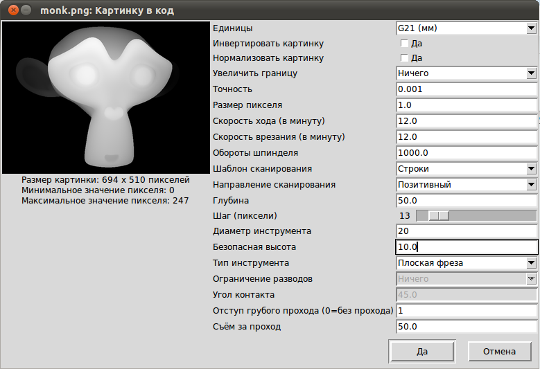

7. Делаем Gкод по полученной "карте высот". Для этого просто открываем файл png в LinuxCNC.
Причем, сначала для крупной фрезы:
Снимок-1.png (11849 просмотров) <a class='original' href='./download/file.php?id=6266&mode=view' target=_blank>Загрузить оригинал (235.54 КБ)</a>
Снимок3.png (11849 просмотров) <a class='original' href='./download/file.php?id=6272&mode=view' target=_blank>Загрузить оригинал (208.47 КБ)</a>
Снимок-Blender.png (11849 просмотров) <a class='original' href='./download/file.php?id=6267&mode=view' target=_blank>Загрузить оригинал (210.2 КБ)</a>
Потом для чистовой.
Снимок1.png (11849 просмотров) <a class='original' href='./download/file.php?id=6270&mode=view' target=_blank>Загрузить оригинал (233.28 КБ)</a>
