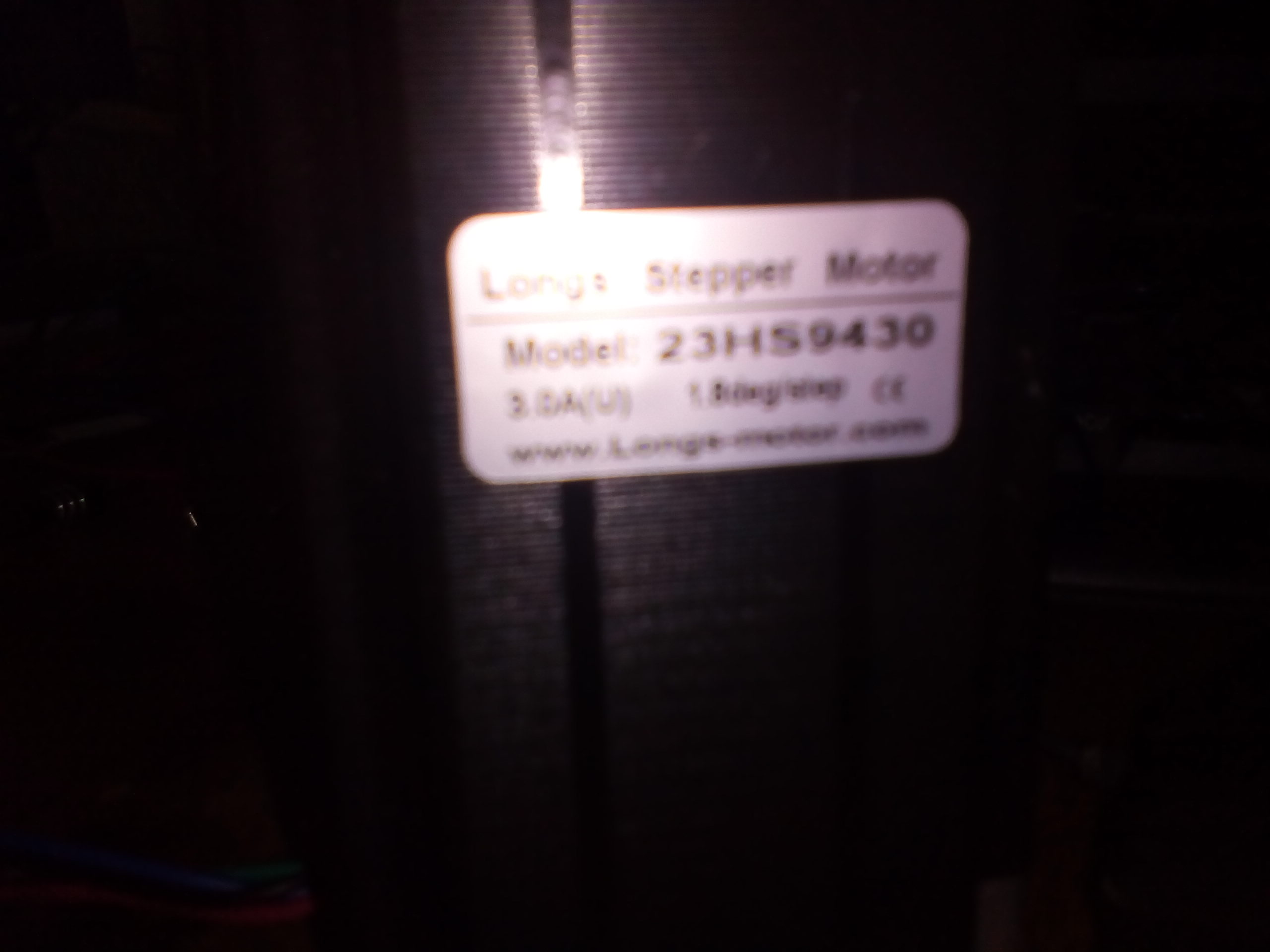

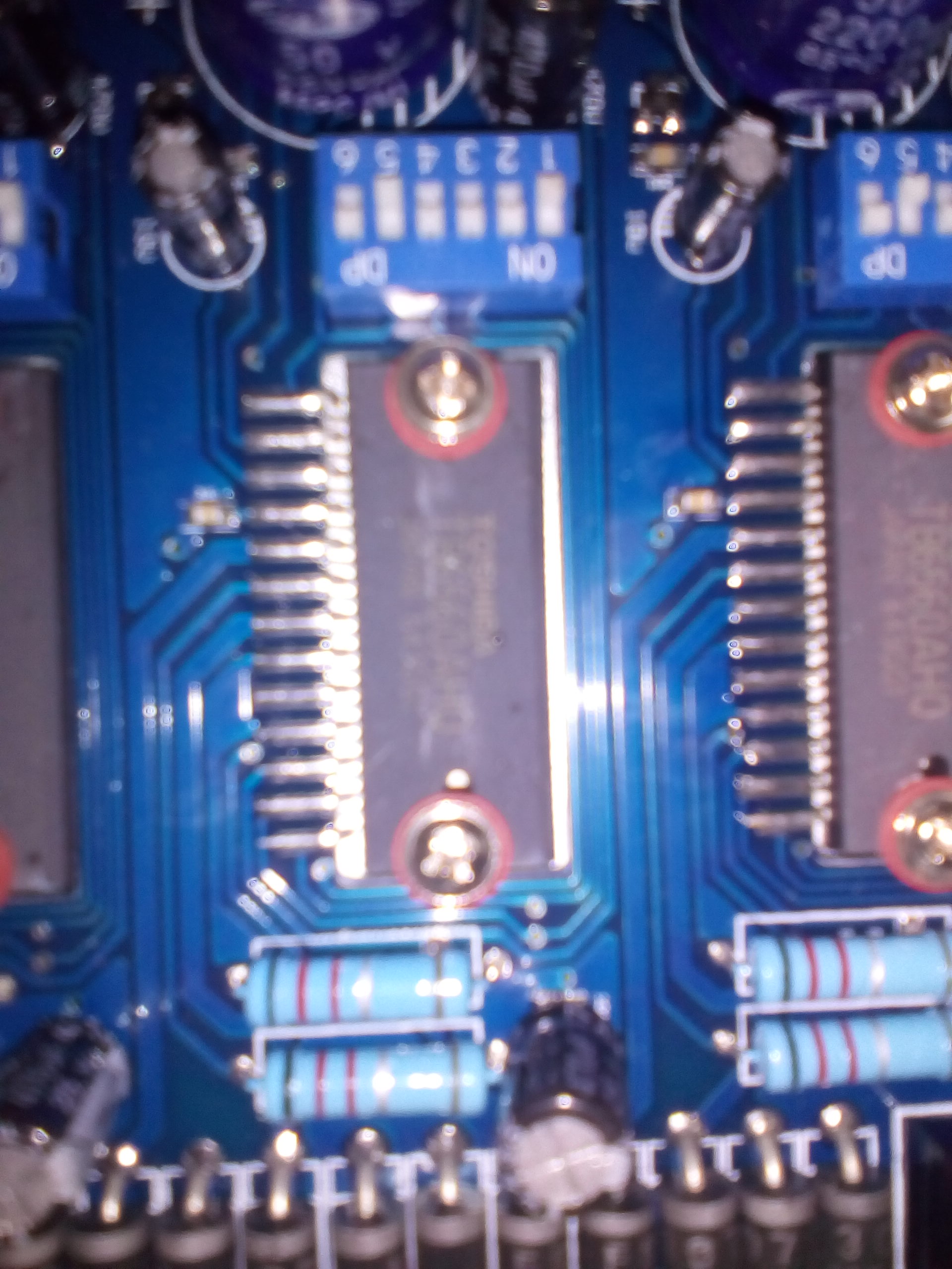

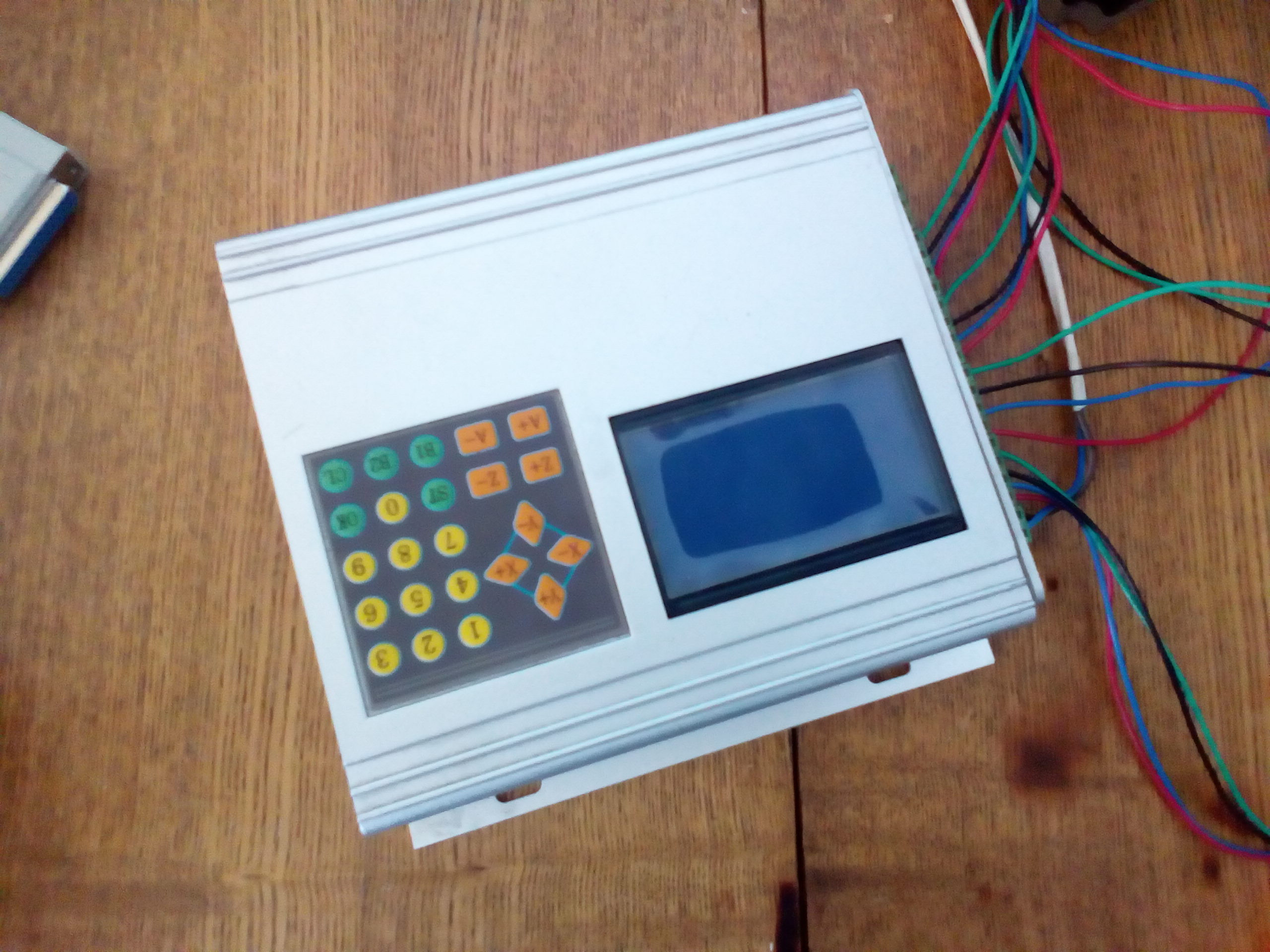

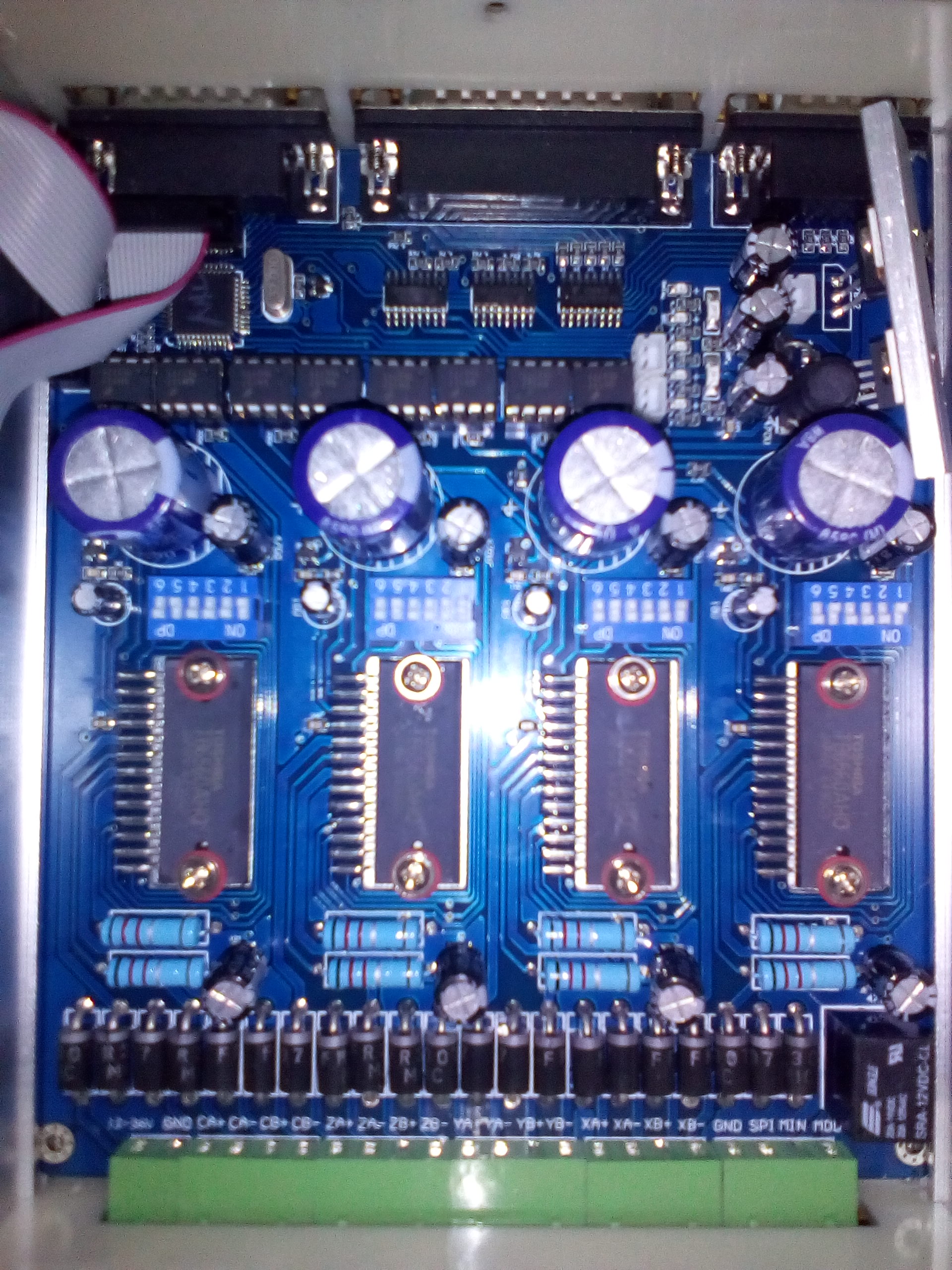

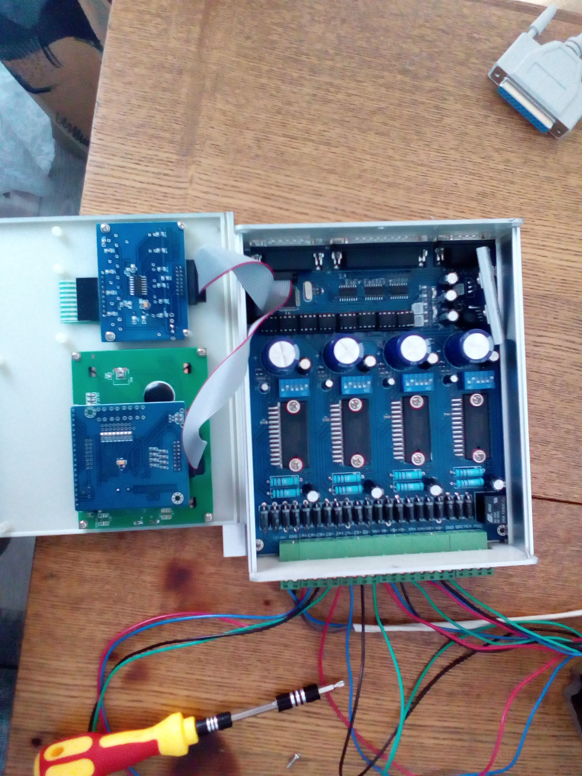

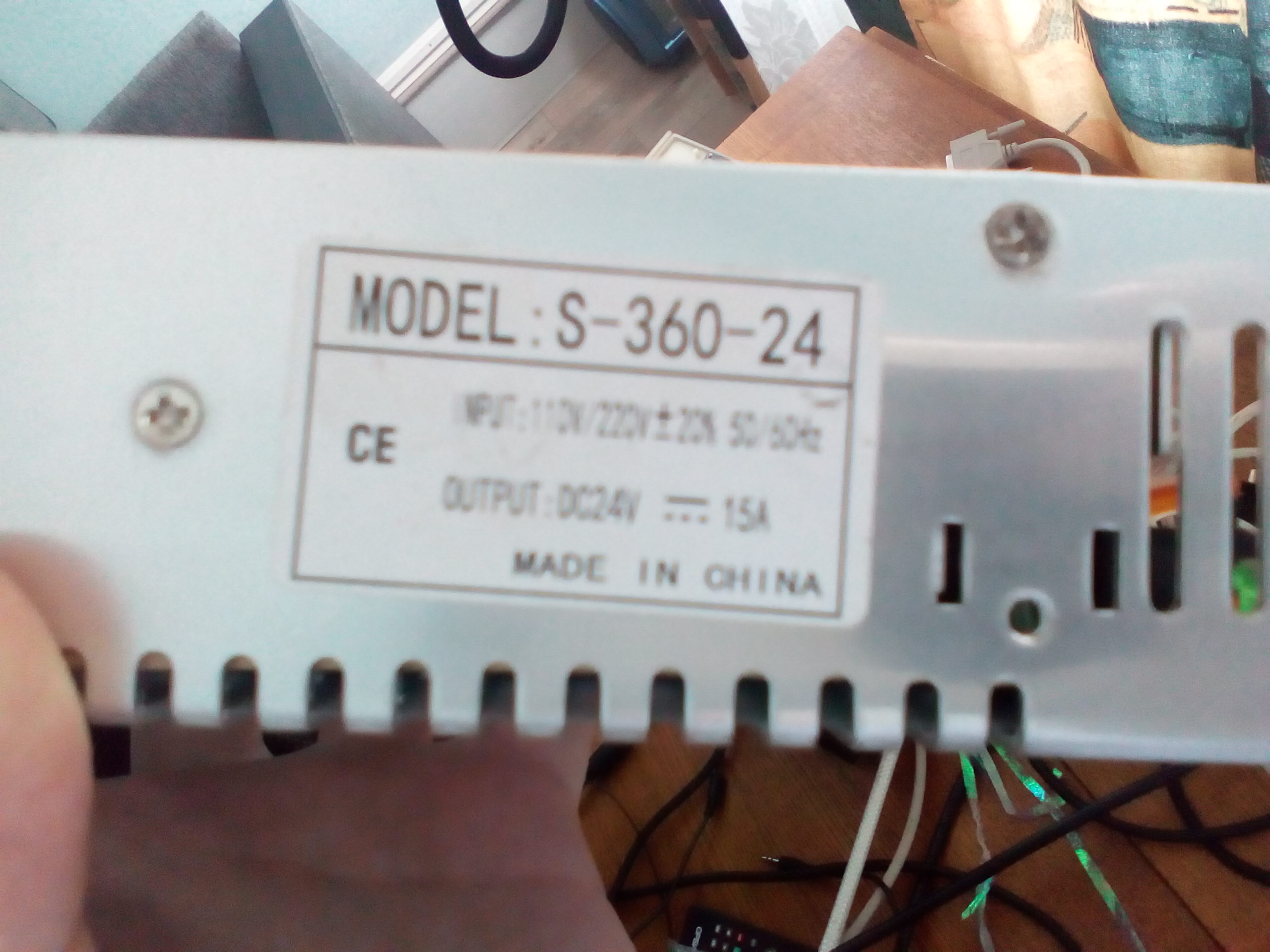

Прошу помощи, есть TB6560 на 4 двигателя, все подключено правильно, С пульта все Оси работают. Подключаю к компьютеру через ЛТП, и все...с пульта при нажатии крутит все двигатели, в инете инфа которая была - вбивал в Мач3, ничего не происходит!!! Помогите пожалуйста!!!! (((((((((

Собственно вот сам комплект:
https://ru.aliexpress.com/item/DIY-CNC- ... 0.0.Qw5m4i
Фотки простите - убогие.
Мач3 настраивал по этому сайту:
http://www.rckeith.co.uk/4-axis-cnc-hot ... and-mach3/
На настройка\ на первой картинке мач3 не горит ничего (((((((((((((((

Не совсем понятно, нет управления с компа? Диск с ПО был в комплекте? Настройки LPT проверяли??
denisfunk
Сообщения: 99
Зарегистрирован: 18 апр 2018, 13:31
Настоящее имя: Denis
Re: ЧПУ TB6560 на 4 двигателя. Помогите привязать к компьюте
Сообщение denisfunk »
мп42 писал(а):Не совсем понятно, нет управления с компа? Диск с ПО был в комплекте? Настройки LPT проверяли??
Диска не было, Подключаю ЛТП и даже с пульта при нажатии любой оси в любую сторону крутятся все двигатели, Как проверить настройки лтп? По картинке все ставил и порты и т.д

Насколько я помню этот пульт ничего не генерирует. Это плата расширения с дисплеем.

А сейчас на чём остановились? Может в этом пульте надо режим переключить, чтобы управление было с ПК? Инструкция есть? Менюшка в этом пульте есть?

На ПК что установлено? XP 32 бита должно быть.
Насчёт порта - заходим в диспечер устройств, ищем порты com и lpt, заходим в lpt, свойства, ресурсы, первая цифра. Обычно 0x378, но не обязательно. Вписываем эту цифру в мач ports and pins port adress.
drive test из корня мача запускали?

32 бита, ХП, в порте ЛПТ 0x378, и в матч3 прописано так же, как и в инструкции. (( про адрес тоже видео видел где смотреть все сходится, только толку нет ((( В меню самого блока 4 или 5 страниц но там ничего не пойму ((((((((((((

В меню не ясно ничего(для меня идиота наверное), Остановился вот на этом, куча видео по мач3 просмотрена, не знаю что уже делать.

denisfunk писал(а):В меню самого блока 4 или 5 страниц
Сфоткать получится?
Ещё, чтобы исключить засаду со стороны этого пульта, можно с лпт напрямую подключиться к драйверу. Три провода. Соответственно на драйвер питание надо подать.
