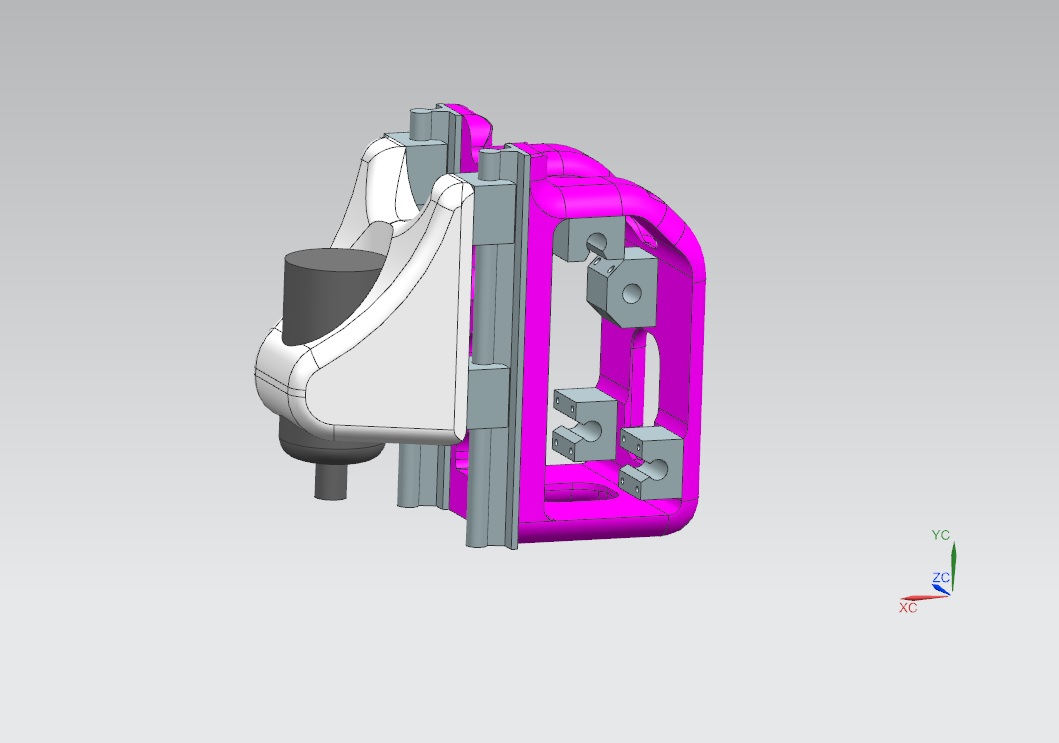

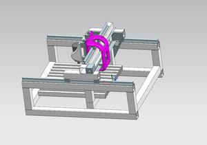

Здравствуйте товарищи гуру станкостроения. я новичёк, если что коряво описал, не пинайте.

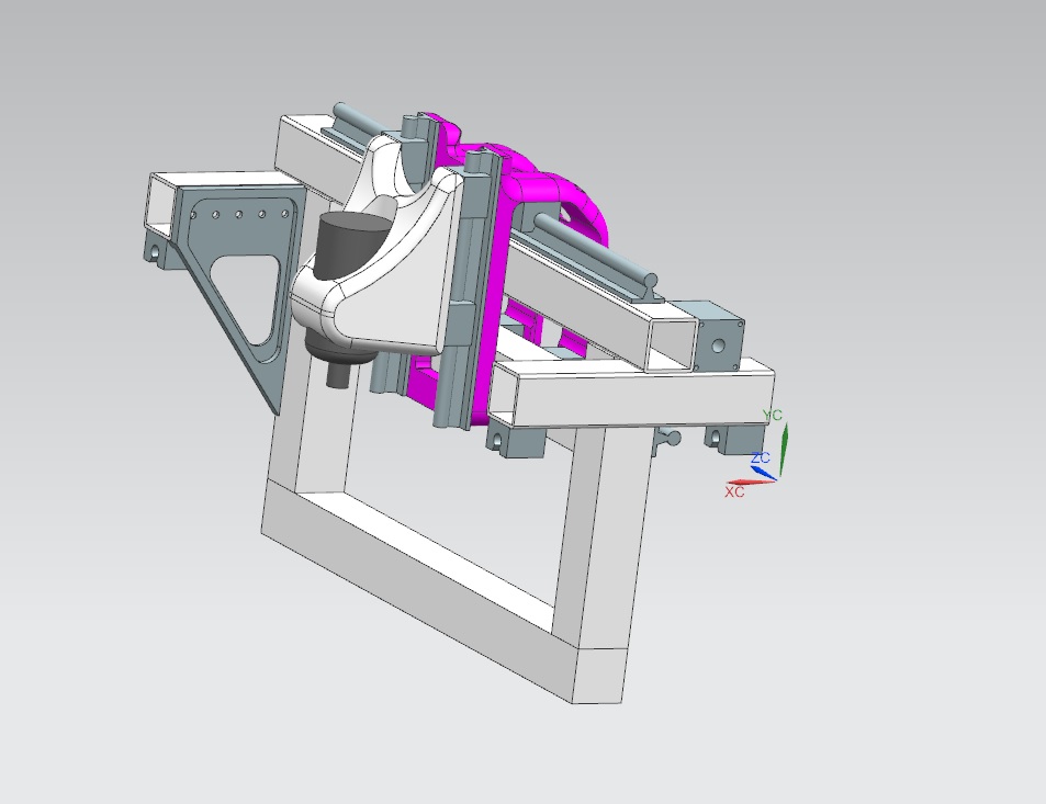

идея не новая скорее всего. смысл её в том, чтобы вынести направляющие Х как бы за спину от шпинделя. на картинке плиту Х я покрасил для наглядности. давайте пока опустим вопросы по сложности изготовления и прочие мелкие конструкционные моменты. хочу услышать именно критику по самой идее. мне как бы нравится.
если что, могу опубликовать с другого ракурса, если так не понятно. пишите.
детально не прорисовывал пока что, но планирую..
с уважением, Сергей.
плита Х им плитой Z (3513 просмотров) <a class='original' href='./download/file.php?id=136885&mode=view' target=_blank>Загрузить оригинал (74.1 КБ)</a>
плита Х им плитой Z

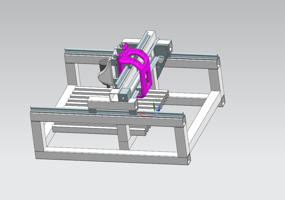

добавил ось Y (3513 просмотров) <a class='original' href='./download/file.php?id=136886&mode=view' target=_blank>Загрузить оригинал (77.55 КБ)</a>
добавил ось Y
вот всё до кучи (3513 просмотров) <a class='original' href='./download/file.php?id=136887&mode=view' target=_blank>Загрузить оригинал (100.04 КБ)</a>
вот всё до кучи
Re: Нужна критика по конструкции
А чего вы хотите получить от этой конструкции в замен ие сложности?
Краус
Сообщения: 7
Зарегистрирован: 19 окт 2017, 13:27
Сообщение Краус »
frezeryga писал(а):А чего вы хотите получить от этой конструкции в замен ие сложности?
думаю будет жёсче, чем в классике..

а как бызы сделать планируете под каретки и перпендикуляры ведержать? просто интересен ход мысли.

Классика на то и классика что сочетает оптимальную жесткость/сложность изготовления. И как Вы собираетесь изготовить такие детали, и из чего. Кроме того жесткость и цилиндрические направляющие, понятия не совместимые.
Горизонтальные каретки должны быть как можно ближе к фрезе.
Жесткость будет хуже за счет увеличеного плеча. Начинать боротся за жесткость нужно с очевидных вещей типа кругрых рельс и двухпалочного не связанного портала.

Не хочу быть очередным "тапкокидателем", но о какой жесткости может идти речь при использовании цилиндрических направляющих?
Если бы вы в модели использовали профильные рельсы, то можно было бы и пофантазировать всем вместе о конструкции, а так..

viael писал(а):И как Вы собираетесь изготовить такие детали, и из чего.
Из АК6
MX_Master писал(а):Горизонтальные каретки должны быть как можно ближе к фрезе.
учту
frezeryga писал(а):Начинать боротся за жесткость нужно с очевидных вещей типа кругрых рельс и двухпалочного не связанного портала.
портал упрочнить можно путём доп связей. Проработаю этот момент.
А что за коромысло проходит под столом привареное к порталу? Моя извращенная фантазия намекает что вы туда швп хотите впердолить и таскать портал за это коромысло? А еще в таком случае сам стол будет закреплен только по краям.

спсибо за ответы. Тапкокидательство -это неплохо, я для этого и постил сюда свои мысли.
Т.е. вы считаете, что использование полированных валов на опоре нежелательно? на днях перересую под профильные рельсы. Покажу.

frezeryga писал(а):А что за коромысло проходит под столом привареное к порталу? Моя извращенная фантазия намекает что вы туда швп хотите впердолить и таскать портал за это коромысло? А еще в таком случае сам стол будет закреплен только по краям.
этот момент ещё тоже сырой. Да хотел “впердолить” :hehehe: но это не самоцель.
Ну в таком виде про жесткость можно даже не думать поскольку пружинить будет все.

frezeryga писал(а):Ну в таком виде про жесткость можно даже не думать поскольку пружинить будет все.
Косынки, рёбра жёсткости не спасут?
Сообщение Udjin »
Если фонтанировать идеями, так на всю катушку :-)
А именно - перенести рельсы с торцов, на обратную сторону кулисы портала.
От пружины избавиться замкнув короб полностью. Сделать его массивным.
Плюс решения - автоматическая защита от стружки направляющих и швп.
Минус решения - увеличенное, по сравнению с "классикой" плечо. Жуткий геморрой со сборкой регулировкой. Как минимум две дополнительные детали.
Доп вес (для некоторых случаев это плюс).
Выглядит перспективным следующий путь:
Классику вылизать, минмизировать плечи, убрать шпиндель в короб, сделать скошенный портал, сдвинуть швп по Y максимально вниз.
Это более перспективно.

Для одновинтового портальника нужно принять меры чтобы минимизировать перекос поптала.

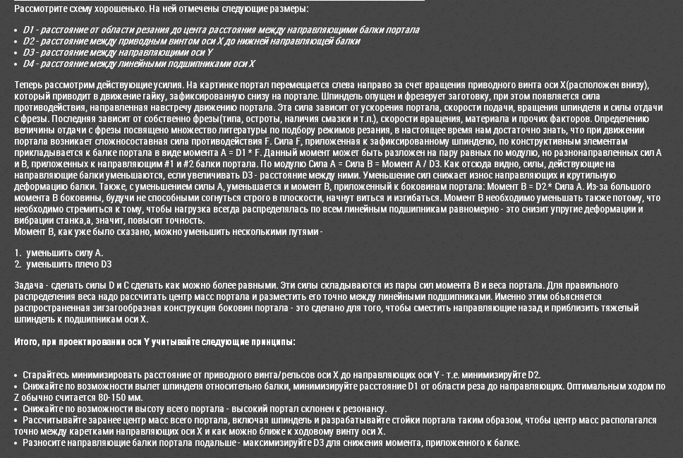

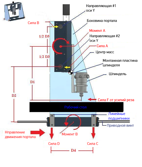

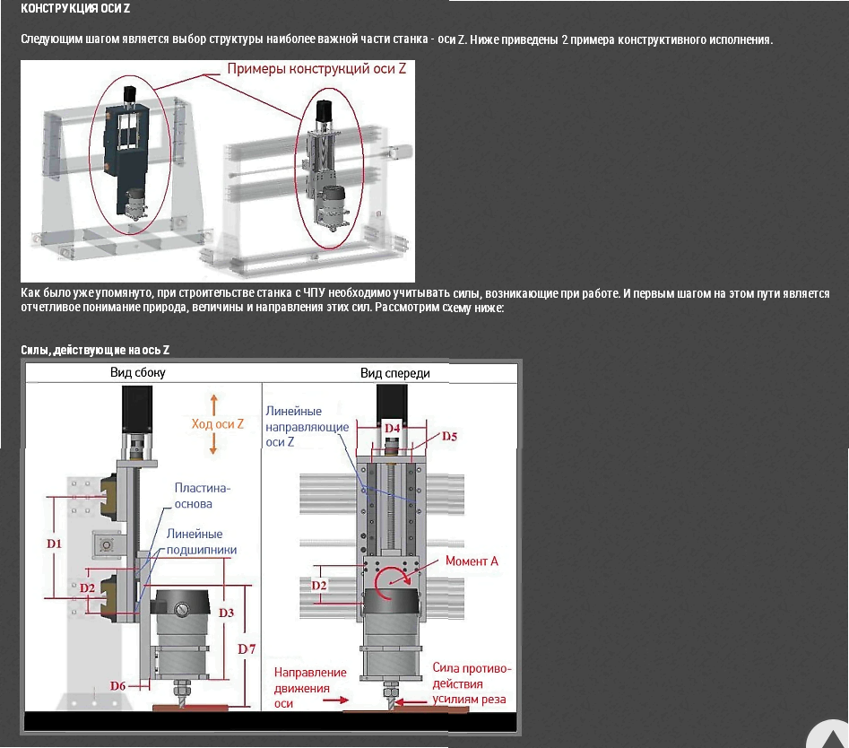

Сообщения: 3310

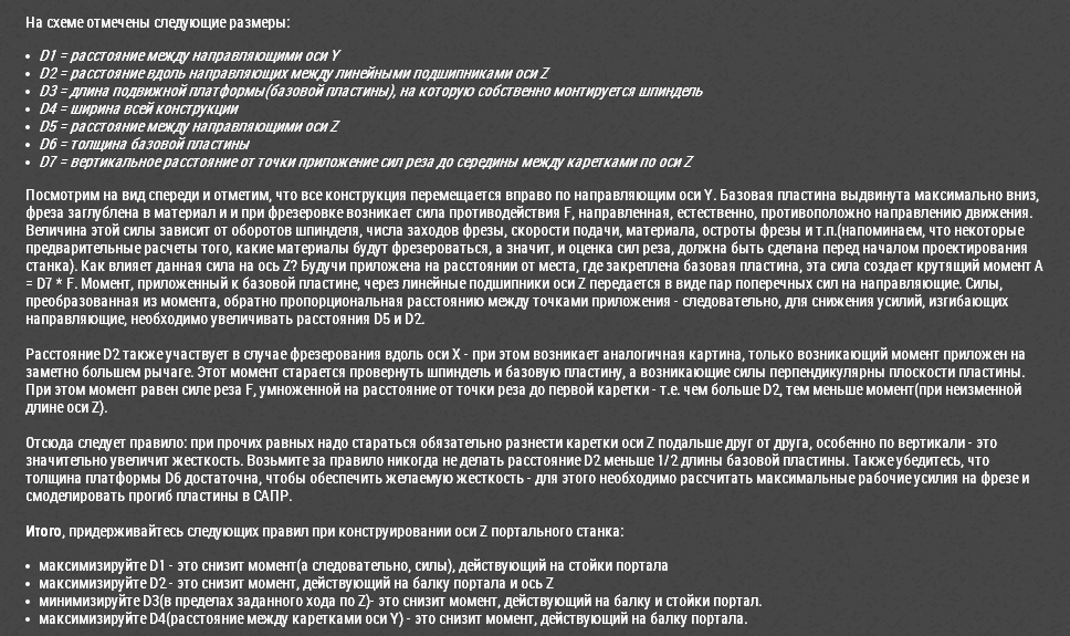

Краус писал(а):думаю будет жёсче, чем в классике..
Краус, не сочтите за труд, почитайте это
Моменты сил и центр масс(1).png (3390 просмотров) <a class='original' href='./download/file.php?id=136897&mode=view' target=_blank>Загрузить оригинал (180.29 КБ)</a>
Моменты сил и центр масс(2).png (3390 просмотров) <a class='original' href='./download/file.php?id=136898&mode=view' target=_blank>Загрузить оригинал (171.93 КБ)</a>
Моменты сил и центр масс(3).png (3390 просмотров) <a class='original' href='./download/file.php?id=136899&mode=view' target=_blank>Загрузить оригинал (276.43 КБ)</a>
Моменты сил и центр масс(4).png (3390 просмотров) <a class='original' href='./download/file.php?id=136900&mode=view' target=_blank>Загрузить оригинал (150.81 КБ)</a>
Только насчет центра масс и расположение кареток относительно него заморачиватся не стоит поскольку соблюдение этого правила рождает больше минусов за собой чем дает преимуществ.

Главные косяки тут и без расчетов видать.
