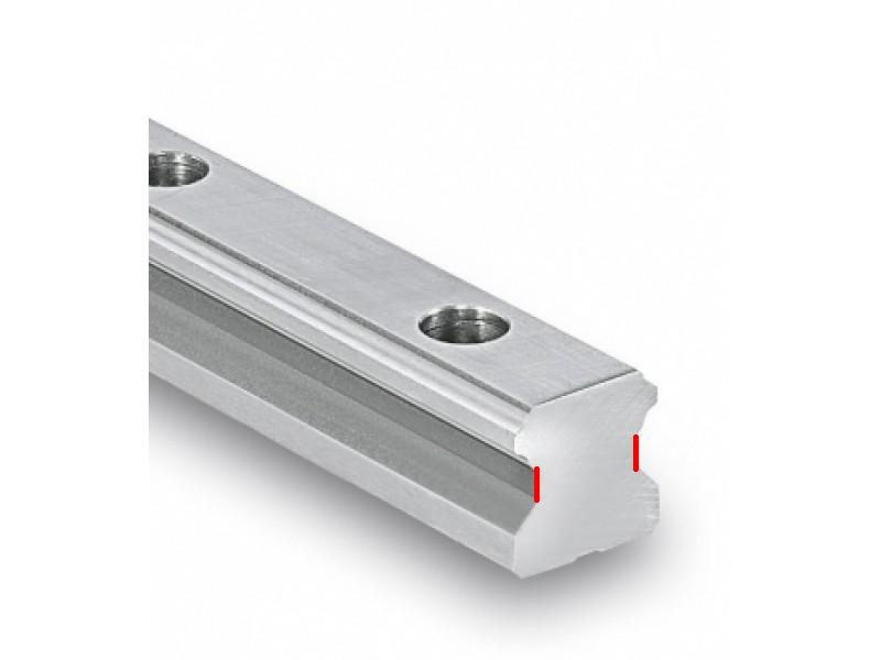

Приветствую!
Есть рельсы, 2 шт, длина примерно 600 мм, снятые по причине плановой замены на производстве. Подшипники мне не достались... Как по рельсу определить подходящий подшипник? Какие размеры нужны для определения подшипника?
Буду благодарен за ссылки на нормальные каталоги, а то попадается сплошная бестолковая реклама по поиску.

TRH, THK, HIWIN, H.S.A.C., они взаимозаменяемые. TBI, Bosch Rexroth - монополисты. Ищите маркировку на рельсе, без неё ответа не будет

Сообщение L4_novator »
в том то и дело, что пересмотрел все рельсы - маркировки не нашел.
Спасибо за список, кроме HIWIN не знал других, погуглю теперь.
на фото во вложении Hiwin - по высоте по середине - прямая вертикальная стенка - выделил красным, а в моем случае это место выглядит иначе - полукругом.
высота от основания до верха - 23.5 мм
ширина основания - 28 мм.
hiwin крупно.jpg (2429 просмотров) <a class='original' href='./download/file.php?id=136882&mode=view' target=_blank>Загрузить оригинал (21.74 КБ)</a>

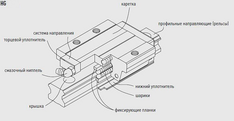

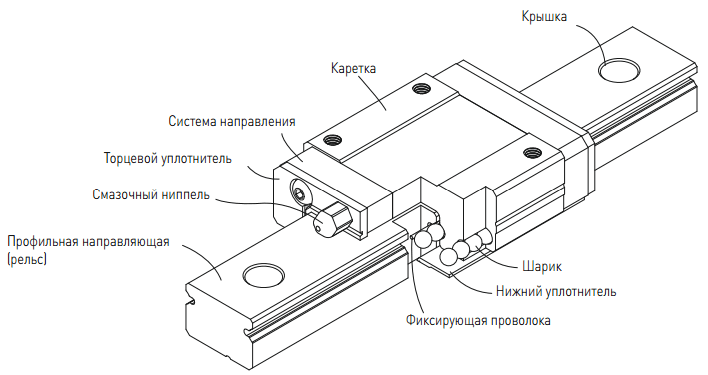

Сообщения: 3310
Re: подходящие подшипники для рельсов
Если стенка высокая, то не так актуальна. Промерьте верхнюю трапецию вала, именно по ней сверху и снизу бегают шарики. Вот в низкопрофильных рельсах шарики бегают именно в пазу.
hg-1.jpg (2420 просмотров) <a class='original' href='./download/file.php?id=136883&mode=view' target=_blank>Загрузить оригинал (73.79 КБ)</a>
2016-03-16_132706.png (2415 просмотров) <a class='original' href='./download/file.php?id=136884&mode=view' target=_blank>Загрузить оригинал (21.31 КБ)</a>
