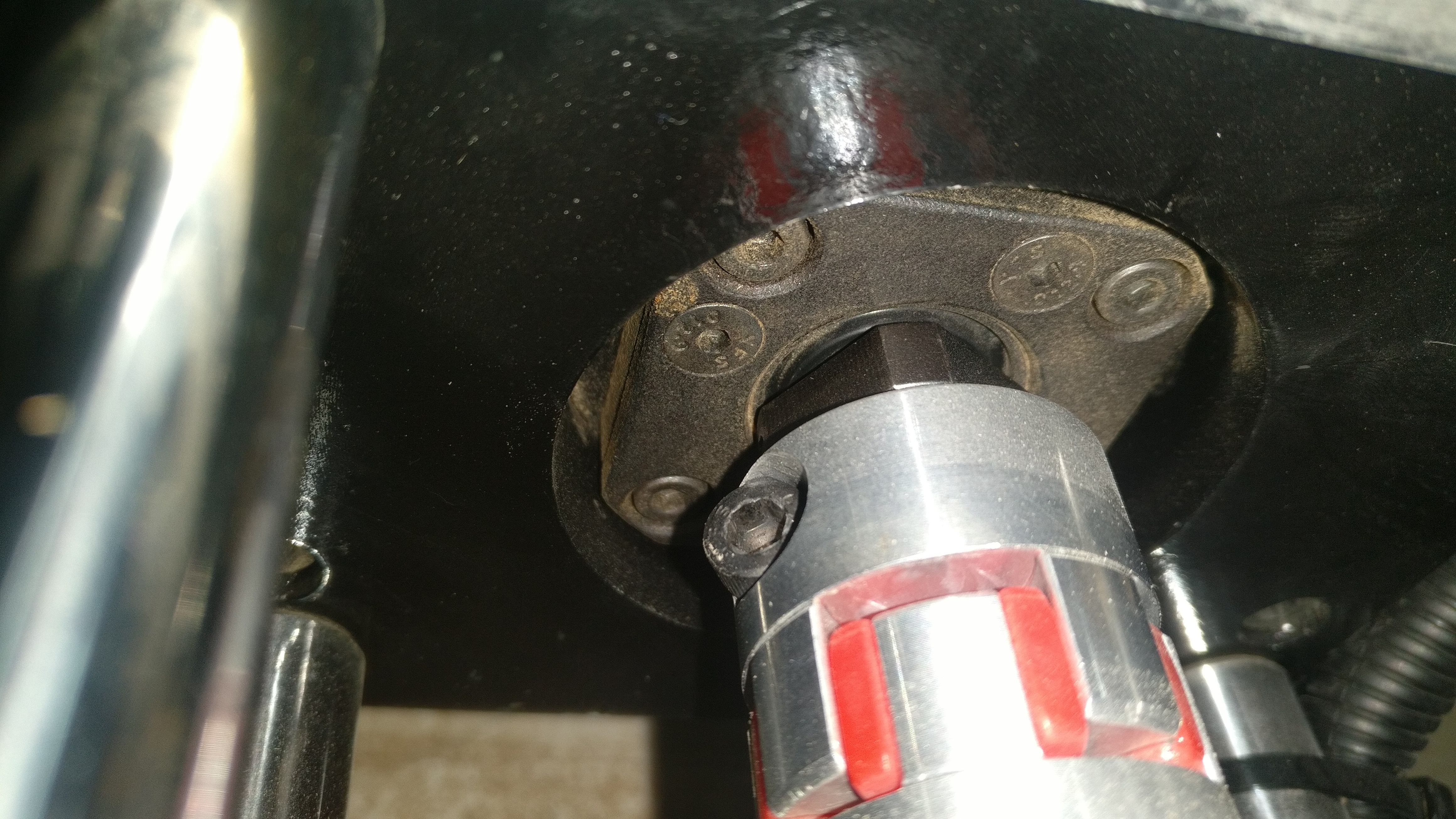

Добрый день, подскажите, как правильно решить проблему. Слышатся щелчки по оси Y (у меня это длинная ось по которой передвигается портал). Исходят они со стороны двигателя, но вроде как не от него самого, а от муфты или опоры винта, в общем снаружи.
Щелчки хорошо прослушиваются при медленном перемещении, возникают они, когда портал находится ближе к краям области своего перемещения, в середине они практически или полностью не слышны.
При фрезеровке объёмной заготовки (2.5D) отклонений от траектории замечено не было

Гы! У меня такая же ерунда. Правда минут через 5-10 работы щелчки пропадают. Грешу на опоры винта

соосность винта и мотора проверьте и гайки заодно- так и подшипника климануть может.

Два пшика силиконовым спреем и все пройдет. Полиуретановые вставки бывает хрустят.
