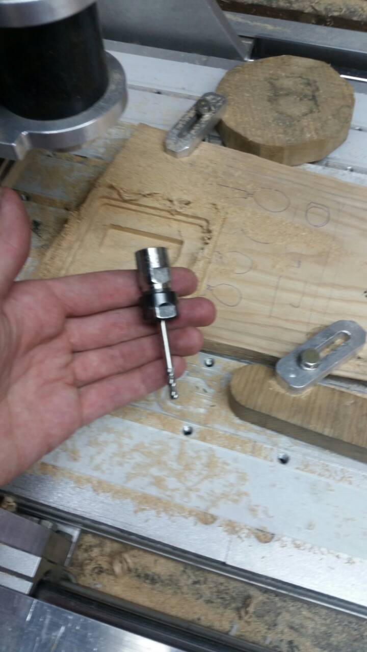

Просто здесь как отзыв оставлю для потенциальных покупателей...
Шпинтель коллекторный 500W
Опресован на горячую с минимальным допуском, контрящего винта нет.
цанга.jpg (47114 просмотров) <a class='original' href='./download/file.php?id=137157&mode=view' target=_blank>Загрузить оригинал (78.04 КБ)</a>
цанга2.jpg (47114 просмотров) <a class='original' href='./download/file.php?id=137158&mode=view' target=_blank>Загрузить оригинал (88.56 КБ)</a>
