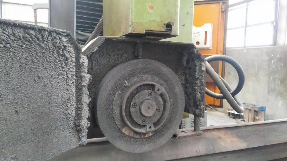

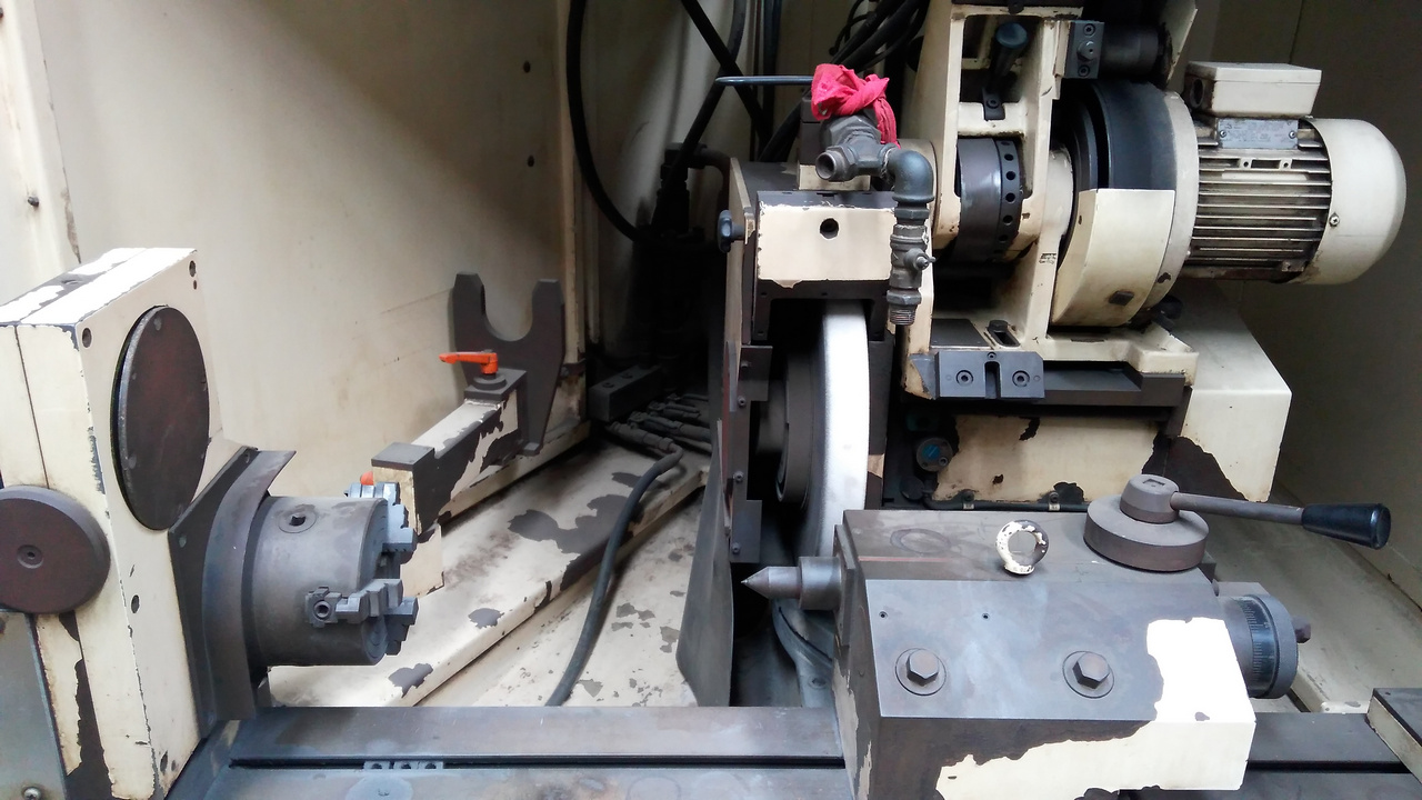

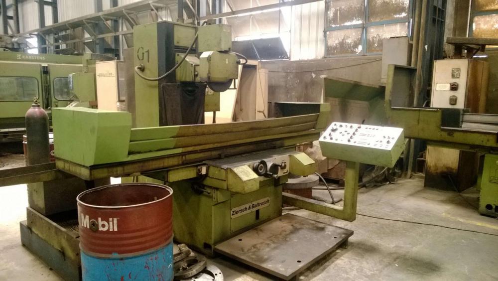

Господа, делаем модернизацию плоскошлифовального станока
и возник вопрос как бы защитить камень от падения или торцевого удара...
Как обычно это делают (контроль тока приводов, микрофоны и т.п.)
что бы если что-то не так был отскок камня от заготовки...
Посоветуйте пожалуйста простое но эффективное решение....

__engineer__ писал(а):камень от падения
А как он может упасть если он прикручен?
__engineer__ писал(а):или торцевого удара...
Когда гидравлика давит стол и он летит, если у оператора нет мозгов то происходит удар. Оператор должен пройти по всей детали, проверить где самое высокое место и после этого работать.
В лучшем случае разлетается камень, в худшем гнется шпиндель. Ездили как покупать плоскошлиф, выбрали, к нам подходит работник и рассказывает что станки продают по цене металлолома, так как шпинделя битые.
На 3г71 на оси Z(то что отпускает шпиндель) стоит редуктор с регулировкой момента. Если камень упрется в деталь, то редуктор начнет проскальзывать.
__engineer__ писал(а):контроль тока приводов, микрофоны и т.п.
Микрофон услышал что фигово станку, жмет аварийный останов, а гидравлика продолжает по инерции давить.
Балансировку камня купите, больше пользы будет чем от микрофонов :)

aftaev писал(а):Балансировку камня купите, больше пользы будет чем от микрофонов
От нормальных производителей идут уже и с микрофонами до кучи :) Бодяга на магните просто на бабку лепится. Случись чего - система выдает сигнал Crash, а как отскочить - уже дело автоматики станка...

N1X писал(а):От нормальных производителей идут уже и с микрофонами до кучи
Мож с датчиками вибрации? Они на магнитах на шпиндель крепится и на евау продаются.
N1X писал(а):Случись чего - система выдает сигнал Crash, а как отскочить - уже дело автоматики станка...
Если станок под это изначально не сделан, то станок и не отскочит. Сигнал Crash будет зажигать табло, что станка уже нет :)
Вот СССРвский станок. Он по току приводов умеет определять касание, а справа на ПБ стоит прибор виброметр

aftaev писал(а):Мож с датчиками вибрации?
Ну я просто так написал, естественно, хотя у marposs пиктограмма как раз с микрофоном на экране :)
aftaev писал(а):Если станок под это изначально не сделан, то станок и не отскочит.
Ну понятно, что должна быть возможность это реализовать...

Re: Защита камня на шлиф. станке?
Сообщение __engineer__ »

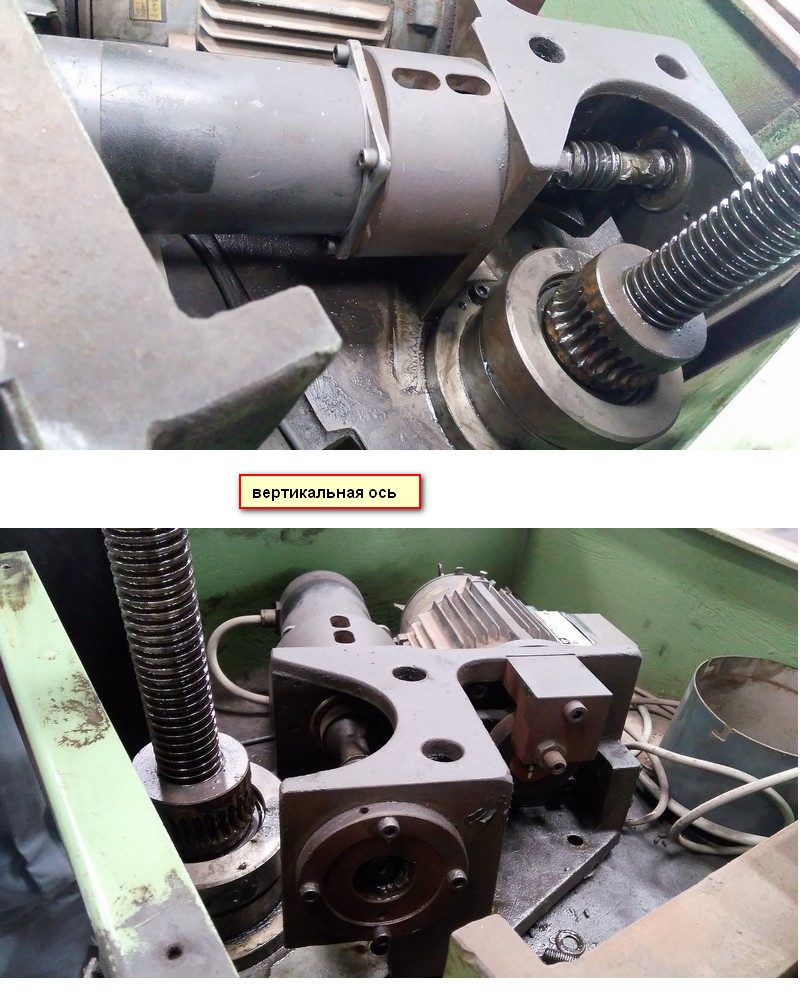

aftaev писал(а):На 3г71 на оси Z(то что отпускает шпиндель) стоит редуктор с регулировкой момента. Если камень упрется в деталь, то редуктор начнет проскальзывать.
у нас на вертикальную ось сейчас установлено два привода, один AC для быстрого перемещения, второй DC шаговик для медленного,
мы хотим заменить эти оба на сервомотор 1FL6 Siemens и поставить Sinamics V90.
По поводу редуктора не знаю есть ли там такая возможность проскальзования при упоре камня в деталь, на фото показана механика..

aftaev писал(а):Мож с датчиками вибрации? Они на магнитах на шпиндель крепится и на евау продаются.
не могли бы подсказать производителя, ссылку, стоит ли их устанавливать?
aftaev писал(а):Если станок под это изначально не сделан, то станок и не отскочит. Сигнал Crash будет зажигать табло, что станка уже нет
вот и у нас есть опасения что все "городухи" которые хотят операторы сработают тогда когда уже что-то случится, разобьется камень или погнут шпиндель.
__engineer__ писал(а):не могли бы подсказать производителя, ссылку, стоит ли их устанавливать?
Marposs https://www.ebay.com/itm/MARPOSS-391995 ... Sw88NZ-k-6 и это только цена "микрофона" :)
__engineer__ писал(а):вот и у нас есть опасения что все "городухи" которые хотят операторы сработают тогда когда уже что-то случится, разобьется камень или погнут шпиндель.
Станок умеет быстро отскакивать вверх? Если нет, то куда эту защиту прикручивать?
aftaev писал(а):Станок умеет быстро отскакивать вверх? Если нет, то куда эту защиту прикручивать?
Я думаю динамики сервы должно хватить... Или нет?

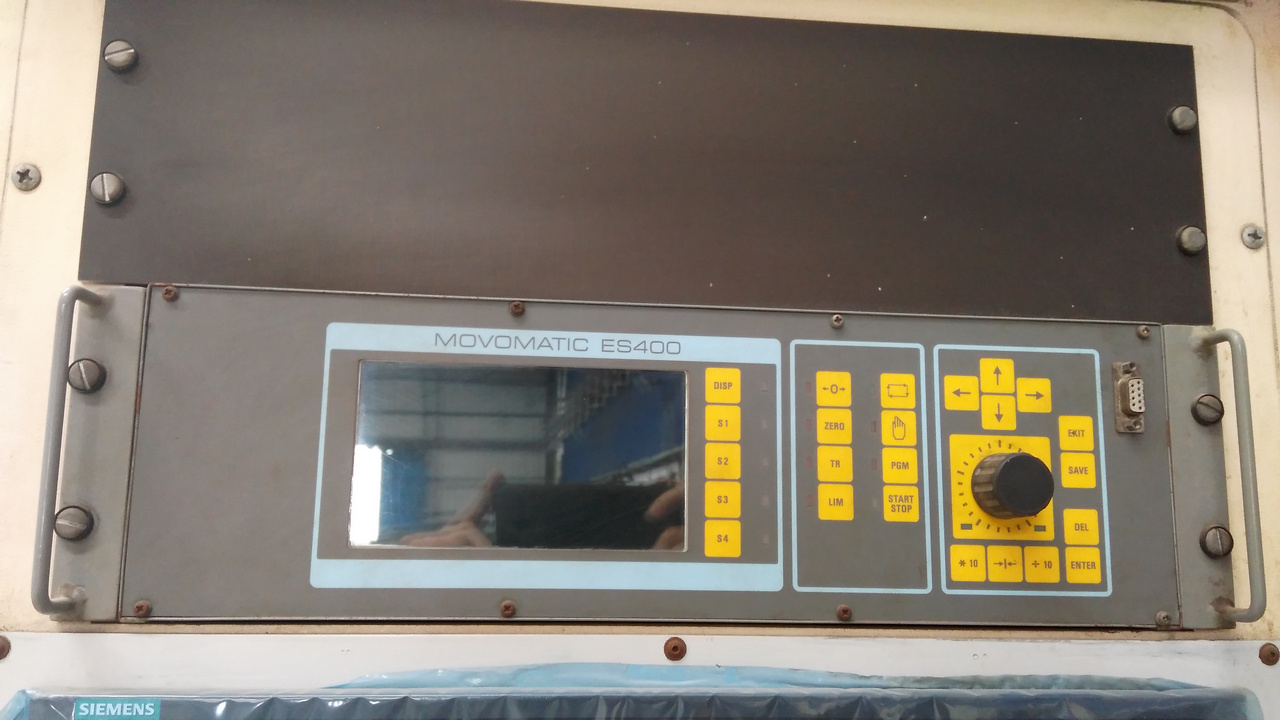

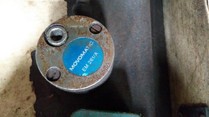

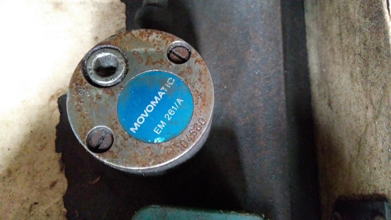

на одном из шлифовальных станков видел систему MOVOMATIC
никто не сталкивался? что она меряет, это микрофон или датчик вибрации?
