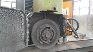

Господа, делаем модернизацию плоскошлифовального станока
и возник вопрос как бы защитить камень от падения или торцевого удара...
Как обычно это делают (контроль тока приводов, микрофоны и т.п.)
что бы если что-то не так был отскок камня от заготовки...
Посоветуйте пожалуйста простое но эффективное решение....

__engineer__ писал(а):камень от падения
А как он может упасть если он прикручен?
__engineer__ писал(а):или торцевого удара...
Когда гидравлика давит стол и он летит, если у оператора нет мозгов то происходит удар. Оператор должен пройти по всей детали, проверить где самое высокое место и после этого работать.
В лучшем случае разлетается камень, в худшем гнется шпиндель. Ездили как покупать плоскошлиф, выбрали, к нам подходит работник и рассказывает что станки продают по цене металлолома, так как шпинделя битые.
На 3г71 на оси Z(то что отпускает шпиндель) стоит редуктор с регулировкой момента. Если камень упрется в деталь, то редуктор начнет проскальзывать.
__engineer__ писал(а):контроль тока приводов, микрофоны и т.п.
Микрофон услышал что фигово станку, жмет аварийный останов, а гидравлика продолжает по инерции давить.
Балансировку камня купите, больше пользы будет чем от микрофонов :)

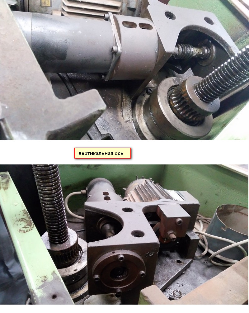

aftaev писал(а):На 3г71 на оси Z(то что отпускает шпиндель) стоит редуктор с регулировкой момента. Если камень упрется в деталь, то редуктор начнет проскальзывать.
у нас на вертикальную ось сейчас установлено два привода, один AC для быстрого перемещения, второй DC шаговик для медленного,
мы хотим заменить эти оба на сервомотор 1FL6 Siemens и поставить Sinamics V90.
По поводу редуктора не знаю есть ли там такая возможность проскальзования при упоре камня в деталь, на фото показана механика..

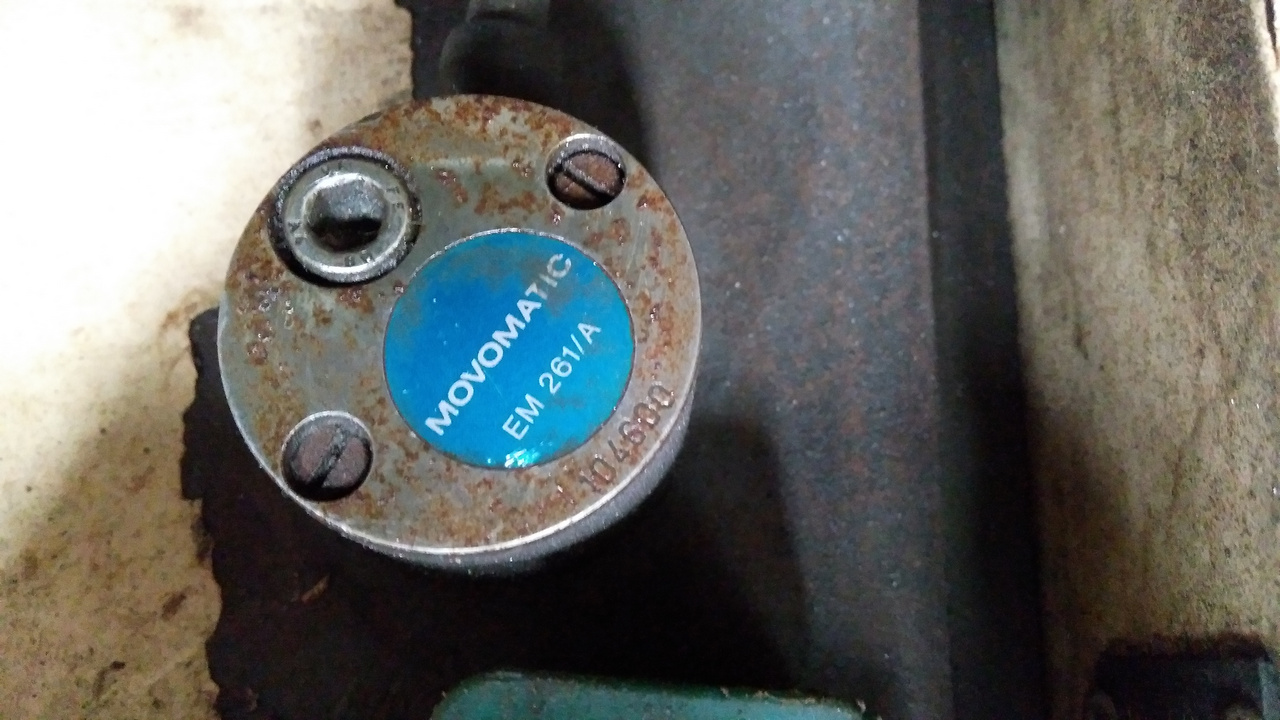

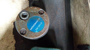

на одном из шлифовальных станков видел систему MOVOMATIC
никто не сталкивался? что она меряет, это микрофон или датчик вибрации?
