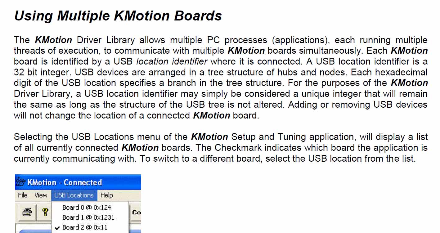

9 двигателей это уже куда лучше чем 4-5, но делать логику смены контроллера на датчиках это выглядит как обходное решение. LinuxCNC не умеет управлять и контролировать сразу 2 контроллера из одной программы?
Re: Если требуется много двигателей
Может и 10-ю контроллерами управлять, если есть соответствующие драйвера и контроллеры.

KFlop тоже умеет.
Но алгоритм писать самому.
