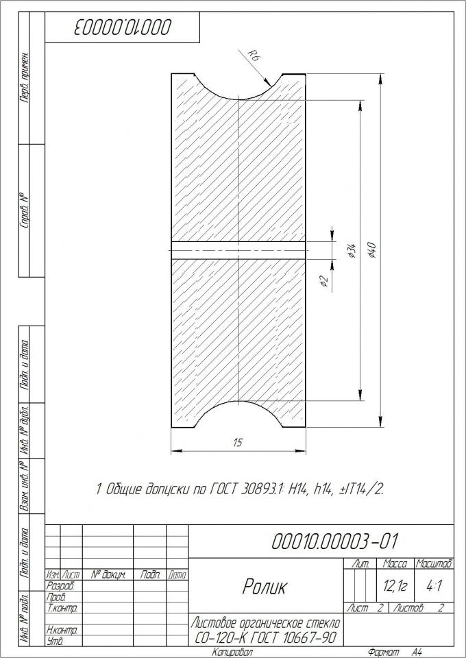

Здравствуйте.
Нужно сделать 8 деталей из оргстекла, 4 как на рисунке и еще 4 ролика (материал исполнителя, поиск/покупка - будет оплачена)
Территориально не важно, готов оплатить курьеров/пересылку. В поиск не шлите, был, конторам не интересно (заказ мелкий), авиамодельные форумы пробовал, тихо как в могиле. Есть у народа станки, но так, для сэбэ. На заказ никто не отозвался.
Спасибо.
Снимок.PNG (2619 просмотров) <a class='original' href='./download/file.php?id=135047&mode=view' target=_blank>Загрузить оригинал (95.77 КБ)</a>

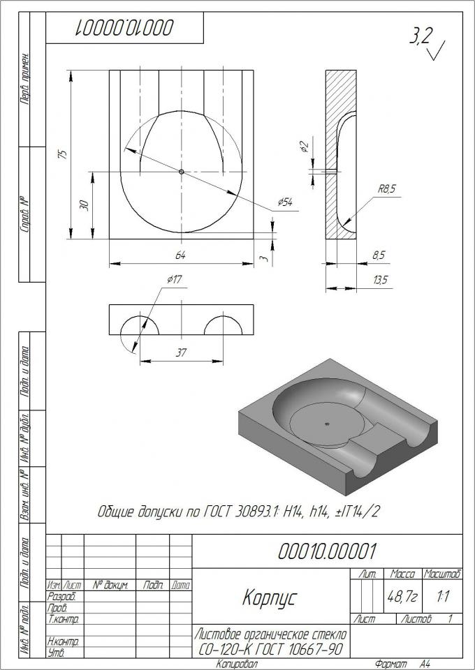

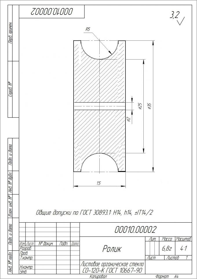

ultrus писал(а):Валяется кусок оргстекла толщиной 17 мм. Какая у вас толщина и габариты изделий?
вот
Штриховка на роликах "поплыла", т.к. были внесены изменения, увеличена толщина, перерисовывать не стал, не думаю что это критично важно.
odekolon писал(а):перистальтический насос для самогонки? :hehehe:
:good:
не, но ход мыслей мне нравится)
корпус.jpg (2586 просмотров) <a class='original' href='./download/file.php?id=135051&mode=view' target=_blank>Загрузить оригинал (80.28 КБ)</a>
ролик.jpg (2586 просмотров) <a class='original' href='./download/file.php?id=135052&mode=view' target=_blank>Загрузить оригинал (89.12 КБ)</a>
ролик1.jpg (2586 просмотров) <a class='original' href='./download/file.php?id=135053&mode=view' target=_blank>Загрузить оригинал (82.95 КБ)</a>

Xoox писал(а):вот
Ну дык корпус насоса изготовить на фрезере - нефик делать, а вот ролик - это уже токарка. Яснее надо ставить задачи и в другом разделе форума, есть у нас такой: http://www.cnc-club.ru/forum/viewforum.php?f=164

Xoox
Сообщения: 16
Зарегистрирован: 19 мар 2018, 09:35
Настоящее имя: Петр
Нужно изготовить из оргстекла
Сообщение Xoox »
Здравствуйте.
Нужно сделать 4 ролика из оргстекла(материал исполнителя, поиск/покупка - будет оплачена)
Если кто возьмется, напишите как с Вами связаться и стоимость такой работы.
Москва
Спасибо.
ролик.jpg (2446 просмотров) <a class='original' href='./download/file.php?id=135054&mode=view' target=_blank>Загрузить оригинал (89.12 КБ)</a>
ролик1.jpg (2446 просмотров) <a class='original' href='./download/file.php?id=135055&mode=view' target=_blank>Загрузить оригинал (82.95 КБ)</a>

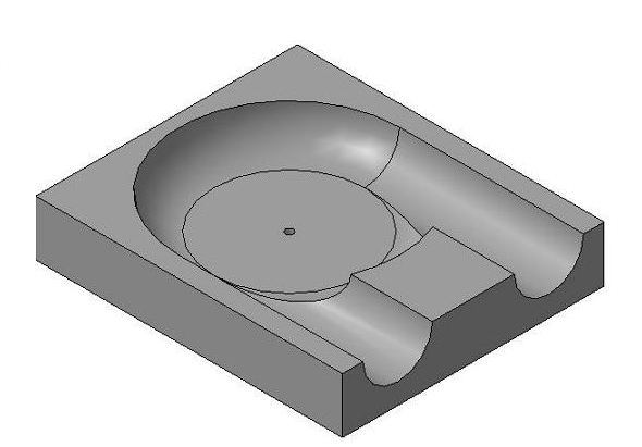

ultrus
Сообщения: 1978
Репутация: 1329
Откуда: Воронеж
Re: Нужно изготовить из оргстекла
Сообщение ultrus »
Xoox писал(а):Отправил
Нужна 3D модель, а не рисунки. Обработка будет радиусной фрезой, а по чертежу сложно понять сопряжения с плоскостьями.
Предполагаю, что в некоторых местах не получится прямых углов, по этому и сомнения...
Можете на моем чертеже пометить в каких местах возможны "косяки", возможно это не будет критично. Если это невозможно, попробую найти человека который сделает 3D, в какой кстати программе модель должна быть изготовлена?
