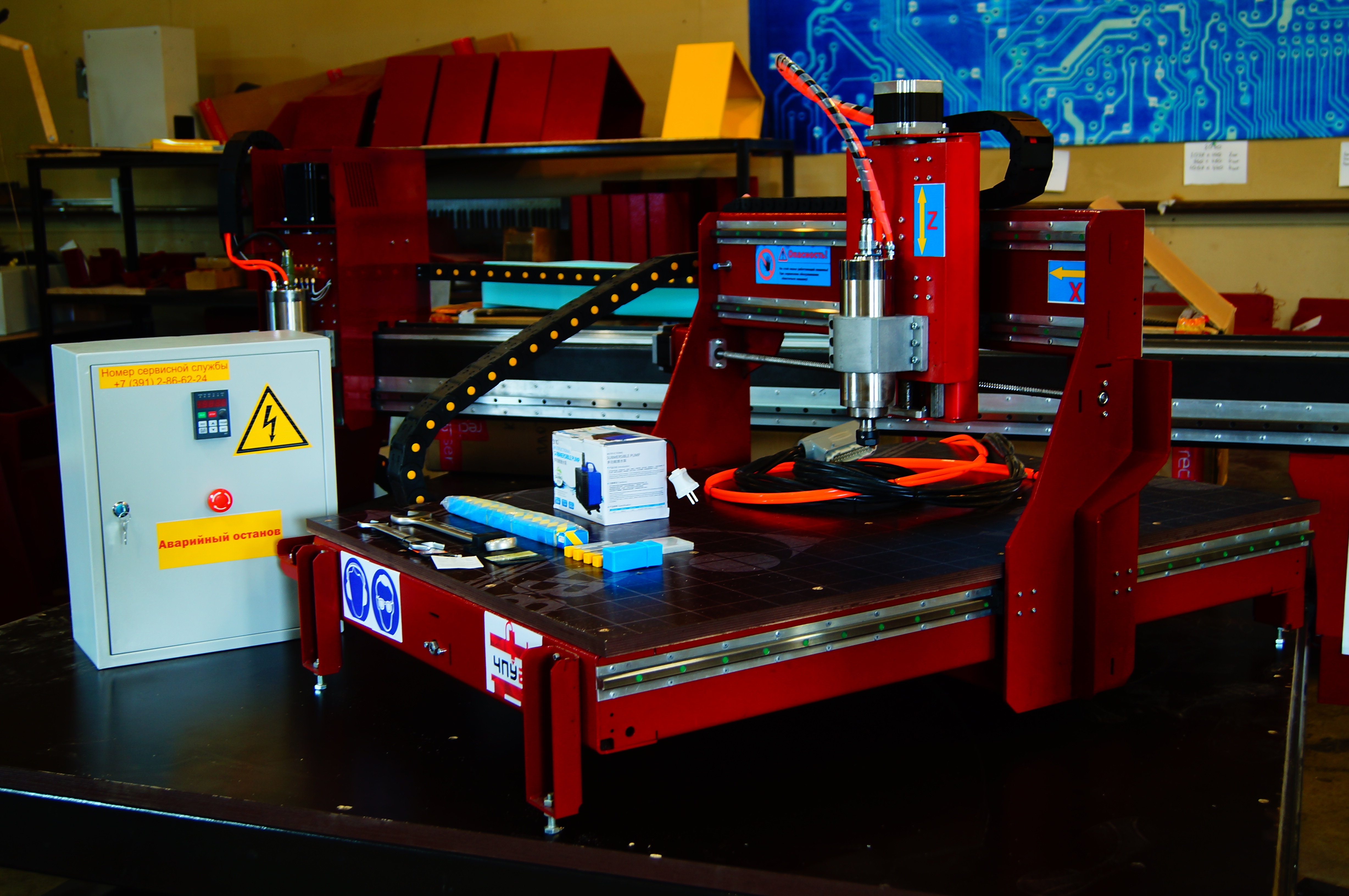

Друзья, всем привет!
У кого был опыт работы с фрезерным ЧПУ станком F4060 по дереву с рабочим полем 400х600х150мм производства компании ЧПУ24? Расскажите какие в нем плюсы какие минусы, что понравилось а что нет.

да тут и без опыта работы на нем видны все минусы : высоченный портал, винт по иксу и т.д.

Судя по видео на их ютуб канале работает не плохо, а чем плох винт по иксу?

посмотрите насколько ниже балки портала он вынесен ; смысл так высоко задирать портал и тут же на треть ограничивать винтом ? жесткость от этого не улучшится, скорее наоборот ; хотя при таких стойках может и не сильно )
Re: Фрезерный ЧПУ станок F4060 по дереву (400х600х150мм)
Очередная кривая гнушка из жести аля снс технолоджи.

Что у него с кабельной цепью?
Как она встанет если портал доедет до левой стороны.
Такое чувство что прилепили для отвода глаз.
вылезет сопля кабельканала вперед просто сильно.
