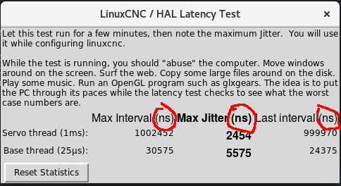

а просветите, джиттер в LCNC в каких попугаях измеряется?
Re: Ядро rt-preempt и все что с ним связано
Снимок экрана от 2018-03-21 05-17-40.png (8828 просмотров) <a class='original' href='./download/file.php?id=135183&mode=view' target=_blank>Загрузить оригинал (29.74 КБ)</a>
Duhas
Сообщения: 1842
Репутация: 285
Откуда: Красноярск
Сообщение Duhas »
ок, спасибо, а длительность сервопериода чем обеспечивается не подскажете? есть аналоги аппаратных таймеров МК или чисто программно?
Зависит от конкретной платформы.

UAVpilot писал(а):
Это на каком железе такие тайминги и какая ось и ядро если можно?
alex1816 писал(а):Это на каком железе такие тайминги и какая ось и ядро если можно?
Вот тут на первой фотке можете попытаться разглядеть: Re: Многосевой станок лазерной резки листа и профиля #11 :)
Проц Intel(R) Core(TM)2 Duo CPU E7500 @ 2.93GHz
Ядро 3.2.0-4-rt-amd64 #1 SMP PREEMPT RT Debian 3.2.89-2 x86_64 GNU/Linux
Это я удалённо зашёл, а с консоли и с RTAI это вот так выглядело: Re: Многосевой станок лазерной резки листа и профиля #37 :)
