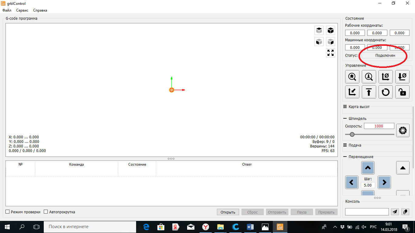

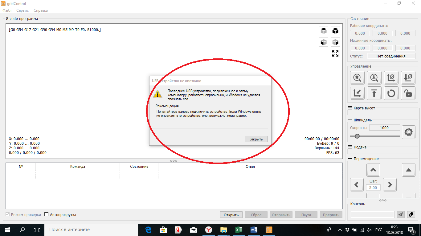

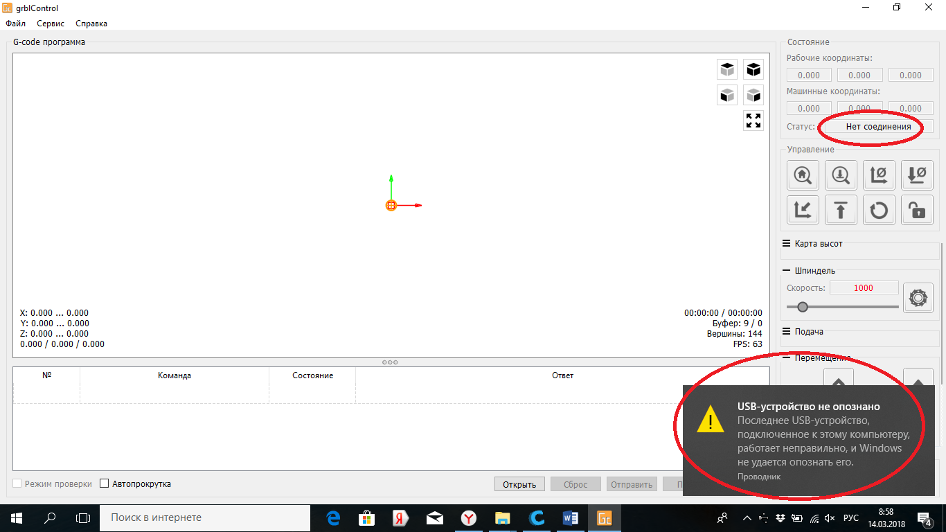

вот такие ошибки выводит
Скриншот 2018-03-14 09.01.02.png (2613 просмотров) <a class='original' href='./download/file.php?id=134884&mode=view' target=_blank>Загрузить оригинал (93.17 КБ)</a>
Скриншот 2018-03-14 08.58.26.png (2613 просмотров) <a class='original' href='./download/file.php?id=134885&mode=view' target=_blank>Загрузить оригинал (139.21 КБ)</a>
Скриншот 2018-03-13 00.23.01.png (2613 просмотров) <a class='original' href='./download/file.php?id=134886&mode=view' target=_blank>Загрузить оригинал (110.73 КБ)</a>

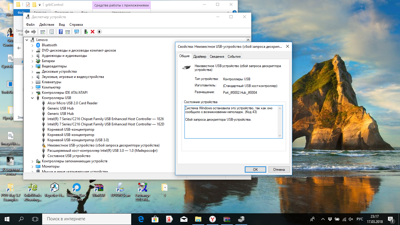

вот такая ошибка
Безымянный.png (2523 просмотра) <a class='original' href='./download/file.php?id=134941&mode=view' target=_blank>Загрузить оригинал (1 МБ)</a>

nols писал(а):вот такая ошибка
Сбой дескриптора устройства USB это действительно плохой контакт. Попробуй заменить USB шнурок, пропаяй разъем...
