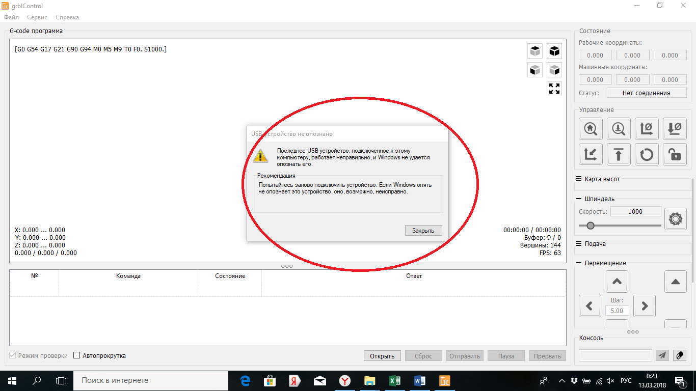

[CNC] [3018]
Сообщение nols »
Помогите не как не могу найти хороший драйвер для данного станка чтобы запустить не хочет реагировать либо делает несколько движений и теряет связь с компьютером
dima138
Сообщения: 109
Зарегистрирован: 30 ноя 2017, 14:15
Репутация: 130
Re: [CNC] [3018]
Сообщение dima138 »
Плата управления какая стоит у вас ?
nols
Сообщения: 7
Зарегистрирован: 17 мар 2018, 13:00
Re: [CNC] [3018]
Сообщение nols »
надпись на плате WOODPECKER CNC GRBL 0.9
Последний раз редактировалось nols 17 мар 2018, 14:50, всего редактировалось 1 раз.
nols
Сообщения: 7
Re: [CNC] [3018]

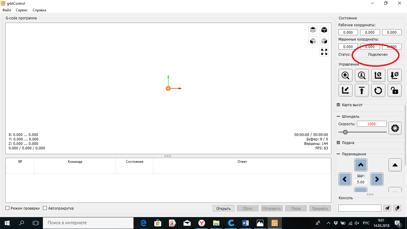

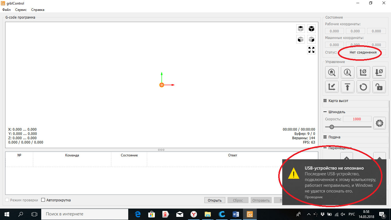

Сообщение nols »
вот такие ошибки выводит
Скриншот 2018-03-14 09.01.02.png (2616 просмотров) <a class='original' href='./download/file.php?id=134884&mode=view' target=_blank>Загрузить оригинал (93.17 КБ)</a>
Скриншот 2018-03-14 08.58.26.png (2616 просмотров) <a class='original' href='./download/file.php?id=134885&mode=view' target=_blank>Загрузить оригинал (139.21 КБ)</a>
Скриншот 2018-03-13 00.23.01.png (2616 просмотров) <a class='original' href='./download/file.php?id=134886&mode=view' target=_blank>Загрузить оригинал (110.73 КБ)</a>

Сообщение peratron »
Да причём тут драйвер - когда опять те же грабли: хреновый контакт в разъёмах...

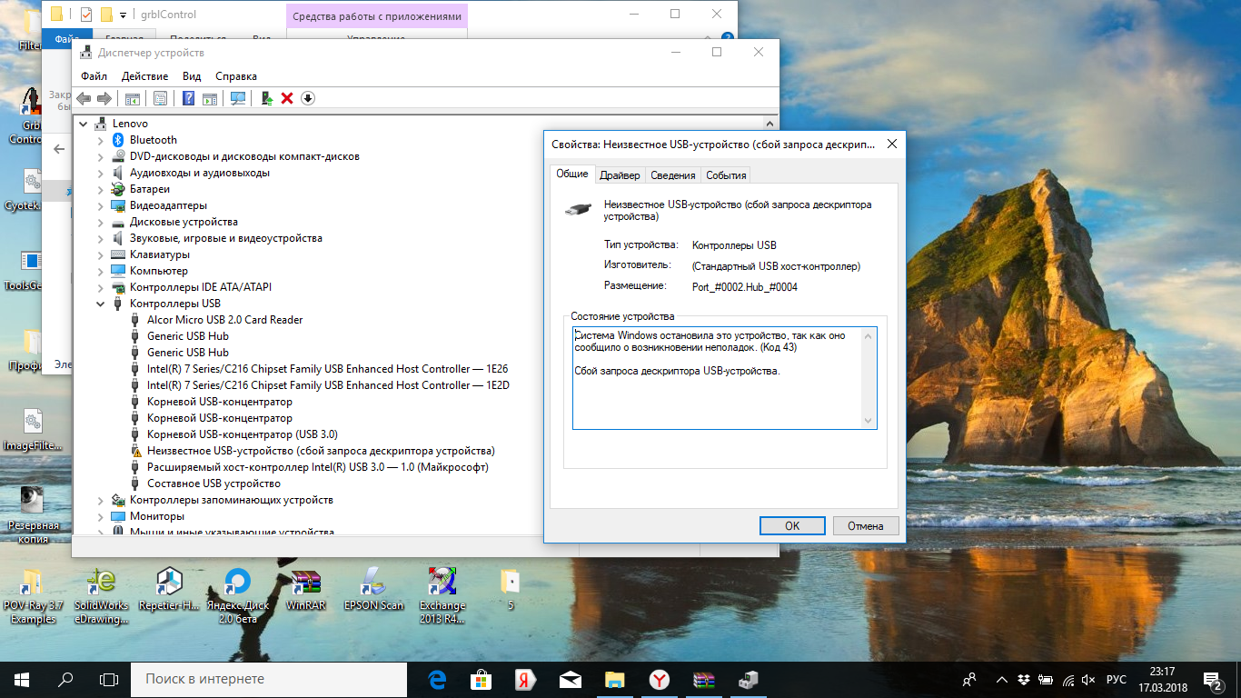

вот такая ошибка
Безымянный.png (2526 просмотров) <a class='original' href='./download/file.php?id=134941&mode=view' target=_blank>Загрузить оригинал (1 МБ)</a>
Rom327
Сообщения: 2760
Репутация: 437
Настоящее имя: Роман
Откуда: Подольск
Re: [CNC] [3018]
Сообщение Rom327 »
nols писал(а):вот такая ошибка
Сбой дескриптора устройства USB это действительно плохой контакт. Попробуй заменить USB шнурок, пропаяй разъем...

Rom327 писал(а):ТС просил драйвер....
Потому и просит, что из-за дребезга устройство опознать не может. Есть у меня кабель USB, телефон через него работает, а вот от принтера как раз драйвер и не видит. Голову сломал, что не так, пока кабель не поменял, сразу заработало.
