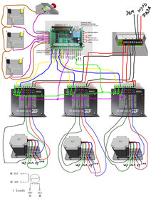

Рабочее поле:[300х400]
Обрабатываемые материалы:[цветные металы]
Чертежи, фото, видео станка:
Примеры изделий (фото):
Вопросы:[ПОМОГИТЕ!!!]

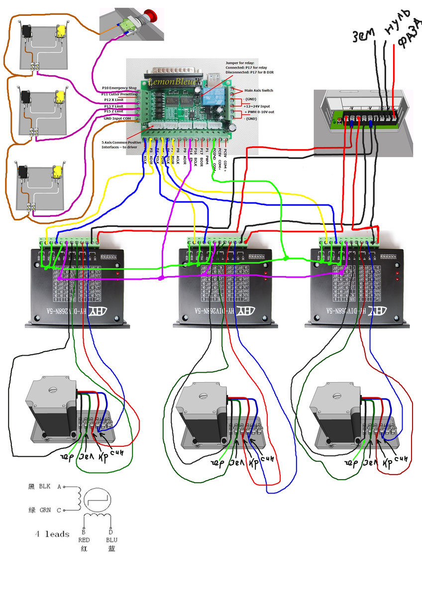

Что пробовал:[Кажется что перепробовал все что можно... Разные схемы подключения, интернет перелопатил как будто весь. При нажатии стрелок в матче циферки бегают по всем осям, Пины в матче тоже по всякому пробовал, выставил в итоге правильно, продолжаю мучить только Z. Скоро взвою!!!!!!]
Что получилось:[Шаговик блокируется и разблокируется при нажатии ресет]
Что не получилось:[Заставить работать ШД]

Соберите https://vk.com/club155594360 и забудете за мач3 как за страшный сон .
Сообщения: 2097
Re: ПОМОГИТЕ!!! с подключением 30х40 см. цветные металы

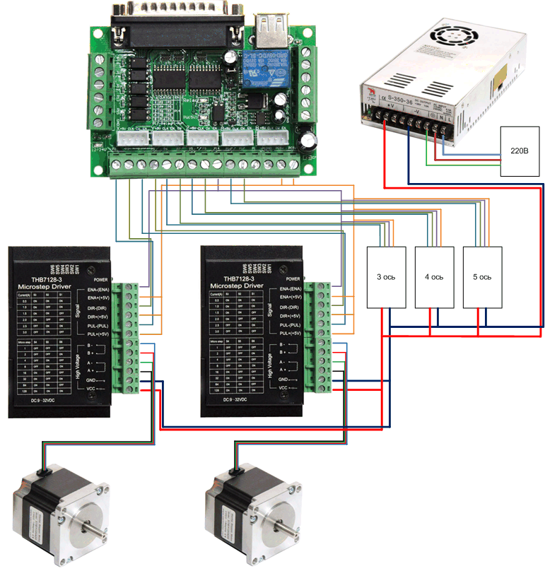

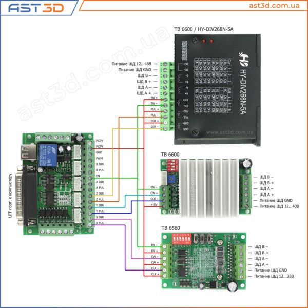

Для тестов Enable стоит отключить. Если нужен будет после настраивать.

enable какой?
Сообщения: 2097
Зеленый на третьей, фиолетовый на четвертой картинке.

пробовал, не помогло

степ дир наоборот нужно подключить. минусы на степ/дир, общий плюс на пс5в+ по крайней мере так по схемам типовым - для примера https://www.youtube.com/watch?v=FdJjZ3PHo8k

И так тоже пробовал, такое ощущение что вот взаимодействие компа с платой есть по всем направлениям кроме запуска шаговиков на движение...

В биосе LPT Normal, подключение адрес совпадает, хочу уже на всякий попробовать на драйвере поменять оптопару уже...Еще, на плате мача какие когда светодиоды должны гореть?
Вот это собрано с разных источников (Обмотки мотора прозвонить и выявить пары А и В.
Какой ваш вариант Подайте 5В на +дир и померяйте напряжение на остальных колодках с “+”. Если напряжения нет-значит ваш верхний вариант, если есть-то нижний. А на фото вы колодки с “-” зачем запараллелили По ним управляющий сигнал идет.
на плате под каждым контактом прописан номер....вбей эти номера в степ и дир
распиновка платы(Р - номер пина лпт порта)
При установке MACH3 не был установлен драйвер "Mach3 Driver"
Теперь на драйвере настрой ампераж и дробление шага. Потом в Mach3 настраивай параметры на вкладке Motor Tuning.
Отключил EN и вернул на место +5 -VCC и все закрутилось

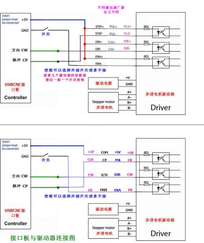

вот еще вариант подключения

Кто нибудь подскажите как проверить плату мач3? Как проверить драйвера? И рабочее подключение мач3+драйвер!!!!

Проверить плату и драйвер можно с помощью логического анализатора. Подключение с помощью простого тестера.

Вот отличная штука для проверки драйверов https://ru.aliexpress.com/item/Pulse-Si ... 0.0.H0tYyv
Работоспособность платы можете проверить обычным осциллографом посмотрев сигналы на входе платы и соответственно на выходе ( или непосредственно на драйверах). Лично мне осциллограф сильно помог.

вот только вчера колупался, вообще не ожидал проблемы, уж всяких плат-шаговиков подключал дохрена, и вот на такие грабли наступил:
в применяемой плате опторазвязки, то ли оптроны тормозные, то ли резисторы на входе оптронов не те, но импульсы 5 микросек, через себя не пропускали, увеличил ширину импульсов до 10 мкс - и все забегало! А симптомы были в точности как у вас. Определил осциллографом

Всем спасибо, поставил NC Studio и все проблемы отпали сами!!!

[quote="odekolon"]вот только вчера колупался, вообще не ожидал проблемы, уж всяких плат-шаговиков подключал дохрена, и вот на такие грабли наступил:
Спасибо за подсказку, плату хотел уже выкинуть)) оставлю теперь на будущее! :D

Очень странное подключение концевиков. Они должны быть включены параллельно, а у вас последовательно. Не будут же работать?
Или они нормально замкнутые?
