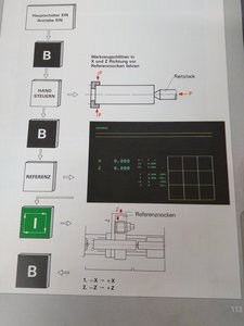

Здрасте всем). Купили вышеназванный станок документация на немецком и вроде бы с переводом разобрались но станок кроме разжатия-сжатия патрона и конвеера удаления стружки делать не хочет. Хотя делаем все по инструкции. Даже в референсную (нулевую) точку не хочет выходить((( Может есть тут люди которые работали с данной стойкой и могут помочь советом иди русскоязычной документацией?

Та вот при запуске делаем все по инструкции и с самого начала в ручном режиме не двигается по осям каретка и даже шпиндель не крутится. Может там есть какие-то концевики или транспортировочные болты которые надо выкрутить чтоб все заработало? То же самое с выходом в референсную точку. Просто меня привели сказали "вот сейчас приедет спец по всем стойкам он тебе все расскажет" оказалось он с такими старыми не сталкивался((( Вот если смотреть по фото После нажатия на зеленую кнопку "начало цикла" ничего не происходит. Сейчас пойду снимать видео чтоб было нормально понятно что у нас не так..

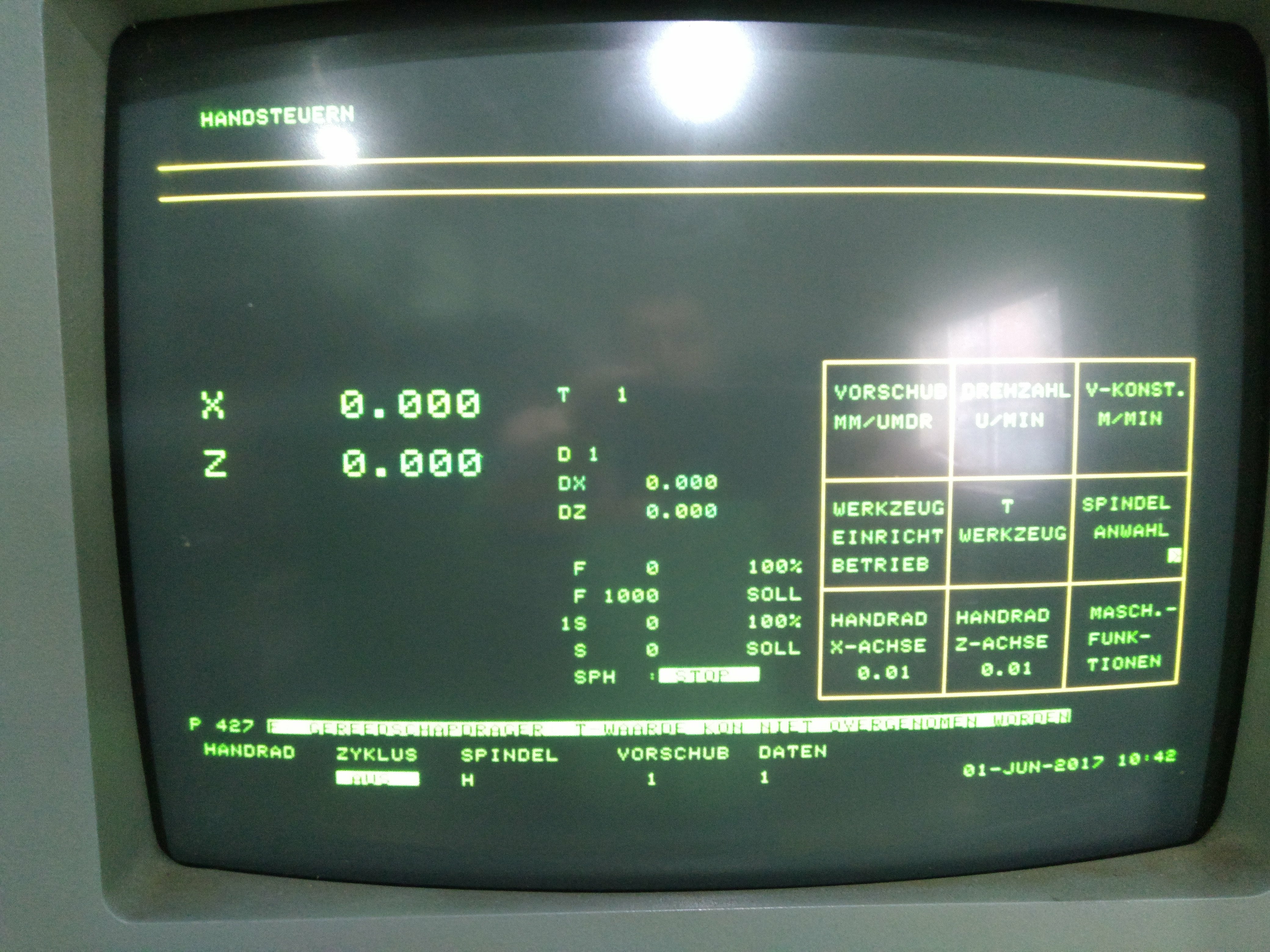

Кстати вот сообщение на экране SPH STOP при ручном и референсном режиме это шпиндель заблокирован програмно?

Re: Документы по Gilsdemeister ctx400 со стойкой Eltro Pilot
у этих станков тупая и прямолинейная как табуретка логика. нада сделать именно то что нужно и в абсолютно конкретной последовательности. иначе он работать не даст. все заточено на безопасность.
у меня немножко поновее машинка. выглядит вот так: http://www.cnc-club.ru/forum/viewtopic. ... start=3920
но принципиально все то же самое. вам нада правильно выполнить последовательность действий при запуске станка. Счас он вам пишет что шпиндель отключен. на панели есть кнопка вызывающая окно сообщений об ошибках и предупреждениях - сделайте фото че он там пишет.
у меня последовательность запуска следующая - включение станка, загрузка системы. после загрузки системы отжатие Е-стопа, затем запуск гидростанции, открытие (до конца !!!) и закрытие (тоже до конца) двери. и только после этого станок выгоняется в нули. после этого разжать/зажать оба шпинделя, и можно работать.

Вот видео https://youtu.be/UIIp-T6f-uI по ошибкам если в ручном режиме закрыта дверь ошибка 530. Если открыта то 420. После того как прописываешь Т то пишет ошибка 427
Виталий, машинка внешне похожа, но стойка у меня чуть поновее. по видео я сходу могу сказать что при открытых дверях - когда в середине ты давишь на кнопки перемещения - станок НИКОГДА двигатсья не будет. все двежения - ручные, автоматические, смена позиций - выполняются только при закрытых дверях. открытые двери станок воспринимает как сигнал защиты, запрещающий любые движения, кроме там разжать/зажать патрон, и подвигать пиноль бабки. Плюс у тебя там ключиков дофига - проверь их положения. и еще момент - если есть какая то периферия - барфидер, педаль контршпинделя - все должно быть подключено к разъемам станка. ну или должны быть установлены заглушки. иначе опять же будет ошибка.
