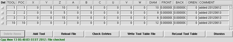

Работа с таблицей инструментов, смена инструмента.
Вот тестовая табличка.
Эта задачка заставила меня напрячь моск. (Впрочем, Я не знаю как это в Mach3 работает, не помню как это в TCNC, а в РУХ4 есть и сделано традиционно. Обычно Txxxx M6 замена и применение коррекции TLO - tool length offset т.е. смещение длины инструмента).
Читаю доку:
T- - call tool prepare. The tool is not changed until an M6 is programmed (see Section M6). The T word may appear on the same line as the M6 or on a previous line. It is OK if T words appear on two or more lines with no tool change. Only the the most recent T word will take effect at the next tool change. It is OK to program T0; no tool will be selected. This is useful if you want the spindle to be empty after a tool change.
Как задействовать замену? Легко! Режим MDI.
T1 M6 (!)
Бежит в позицию смены инструмента (ПСИ), замена, номер меняется, Я рад что всё привычно :good: . И тут облом - TLO=0 - без изменений. :pssdoff: Что делать? Кто такую свинью подложил? Если внимательно прочитать, то там нет ни слова про TLO. :hehehe:
Читаю доку в другом месте:
M6 Tool Change
Warning
The tool length offset is not changed by M6, use G43 after the M6 to change the tool length offset.
Всё очень просто - есть супер команда G43 <H->. Если её использовать без параметров, то перезагружается значение из таблицы инструментов с текущим номером инструмента по Tххх. Но это написано про M6, а в описании про T- - ни словечка.
G43 (- сработало, TLOz=10)
T1 M6 G43 (load tool 1 and tool length offsets - Работает! Правильно! По Tххх из таблицы выбирает. TLOz=10)
T10 (номер не поменялся, типа подготовка к замене)
G0 Y10
M6 (полетели в ПСИ, заменили, номер поменялся, а TLO=10)
G0 X100
G43 (Вот и TLO=3 поменялся)
G49 (Сбрасывает TLO в 0)
G43 (Благополучно восстановлено)
T4 M6 G43 (- оОО!!! Реквест тул 4 нот фаунд! Правильно!)
Ну вот результат достигнут. ууУУРРАА!!! :good:
Остаётся несколько нерешённых вопросов:
1. Сделать коррекцию на лету. Через изменение таблицы во время выполнения G-кода не работает. Архиважно!
2. Как изменить поведение команды M6? И сделать её клон без путешествия в ПСИ.
Чем вызвана необходимость в G43? Такой подлянки не ожидал... :thinking:
В каком случае действительно удобно применять G43.1: Dynamic Tool Length Offset ?
P.S. Чуть не забыл. G43 H- c параметром.
G43 H2 (выберет TLO из второй строки таблицы.) Для чего это применяется?
G43 (возвращает TLO в соответствии с текущим T)
Думаю что следующие эксперименты нужно в багрепорт отправить.
T1 M6 G43 H4 (приводит к ошибке Реквест тул 4 нот фаунд, инструмент поменяется на 1 TLOz=10 - не применять)
T1 M6 G43 H3 (ошибок нет, инструмент поменяется на 1, TLOz=20? от ? инструмента - не применять, но забавный глюк)
G43(возвращает TLOz=10 в соответствии с текущим T)
Сообщения: 22776
Re: Всё что тебе не нравится в linuxcnc. Недостатки, ляпы, г
xentaur писал(а):1. Сделать коррекцию на лету. Через изменение таблицы во время выполнения G-кода не работает. Архиважно!
Я так и не понял, ты пробовал G10 L1 или нет?
xentaur писал(а):2. Как изменить поведение команды M6? И сделать её клон без путешествия в ПСИ.
А зачем? Тут либо едем в ПСИ либо нет. Если надо в половине случаев так, в половине так, то пиши через без переезда через М6, а с переездом через
O100 sub #<custom_M6>
G53 G0 X.. Y.. Z..
M6
O100 endsub #<custom_M6>
xentaur писал(а):ем вызвана необходимость в G43? Такой подлянки не ожидал...
Так более гибко. Опять же можешь написать свою смену, в которой будет
O100 sub #<M6>
T#1 M6
G43
O100 endsub
xentaur писал(а):В каком случае действительно удобно применять G43.1: Dynamic Tool Length Offset ?
Если у тебя ручная смена инструмента и тебе влом заморачиваться с таблицей инструмента. Просто поменял инструмент, сделал G43.1 и вперед. Кстати можно на экран еще запрос выводить: Вставьте фрезу D такой-то.
И еще удобно при автоматическом поиске длинны инструмента, поменял фрезу, станок сам поехал стукнул датчик и выставил длину.
xentaur писал(а):P.S. Чуть не забыл. G43 H- c параметром.
Тоже самое - гибкость, правда я и сам не знаю зачем такое может понадобится :).
xentaur
Сообщения: 178
Зарегистрирован: 09 ноя 2010, 02:29
Откуда: Украина Харьков
Сообщение xentaur »
Nick писал(а):Я так и не понял, ты пробовал G10 L1 или нет?
А куда Я их забью, в прогу? Станок детальку сделал и пошёл дальше. Я её обмерил и решил что T2 по X нужно уменьшить. Станок всё время работает. Куда мне коррекцию внести? Пробовал с открытой таблицей инструментов, изменяю значение нажимаю write .. read.. (прога работает по циклу меняет инструменты), а TLO не меняется!!! Хотя в таблице уже другое значение. Мне нужен доступ к параметрам типа Parameters
5400 - Current Tool Number
5401-5409 - Tool Offset (X Y Z A B C U V W)
5410 - Current Tool Diameter
5411 - Current Tool Front Angle
5412 - Current Tool Back Angle
5413 - Current Tool Orientation
И чтоб назад записало в таблицу при смене инструмента.
А еще лучше полностью таблицу инструментов в виде параметров. Это старое проверенное решение. 999 инструментов мне хватит. При смене инструментов записывать изменения в файл.
Последний раз редактировалось xentaur 13 июн 2012, 14:03, всего редактировалось 1 раз.

Чтобы сменилось TLO надо еще раз G43 сделать! Тогда изменится. В любом случае надо или MDI писать, или в конце/перед каждой программой написать G43

Nick писал(а):А зачем? Тут либо едем в ПСИ либо нет.
Без M6 не меняется номер инструмента. А с M6 едет в ПСИ.
Ты не поверишь, но в токарных не нужно пиликать в самый зад чтоб инструмент поменять. Его вообще можно на ходу менять. Главное ничего не зацепить. И стоя на месте тоже. Мне нужен M6 без ПЦИ. ( И еще лучше без G43 . Я передумал с G43 даже лучше).
Nick писал(а):Если у тебя ручная смена инструмента и тебе влом заморачиваться с таблицей инструмента. Просто поменял инструмент, сделал G43.1 и вперед. Кстати можно на экран еще запрос выводить: Вставьте фрезу D такой-то.
Что сделал G43.1? Прочитай как она работает. Проще вроде офсет опустить поднять. Это или понт не нужный или очень полезная штука для чего-то такого чего Я не знаю. Все что ты написал и без неё легко делается.
Кажись догадался.
Когда в MDI работаешь или на скорую руку - тогда проще по заготовке привязаться (помнишь G43.1 (!) ), а таблицу инструментов не портить.
Ник, прости за нескромный вопрос: Ты на с T2 M6 G43 в linuxcnc что нибудь делал? :geek: Попробуй обязательно! Срочно завожу тему про привязку инструмента. Или такая тема есть? :)

xentaur писал(а):Без M6 не меняется номер инструмента. А с M6 едет в ПСИ.
Это все настраивается:
4.2.10 Раздел [EMCIO]
CYCLE_TIME = 0.100 Периодичность, в секундах, с которой будет запускаться EMCIO. Приравнивание его 0.0 или отрицательному значению скажет EMCIO не засыпать никогда. Обычно нет нужды менять это значение.
TOOL_TABLE = tool.tbl Файл который содержит информацию об инструментах, описан в руководстве пользователя (User Manual).
TOOL_CHANGE_POSITION = 0 0 2 Задает положение по осям X Y Z в которое нужно переместиться, чтобы произвести смену инструмента если использованны три числа. Задет положение по осям X Y Z A B C если использовано 6 чисел. Задет положение по осям X Y Z A B C U V W если использованы 9 чисел.
Смены инструмента могут быть комбинированы. Например, если вы комбинируете подъем инструмента со положением смены инструмента, вы можете сначала переместиться по Z, затем по X и Y
TOOL_CHANGE_WITH_SPINDLE_ON = 1 Шпиндель будет оставлен включенным, если значение равно 1. Полезно для токарных станков или машин, где материал зажат в шпинделе а не инструмент.
TOOL_CHANGE_QUILL_UP = 1 Ось Z будет перемещена к машинному нулю перед сменой инструмента если значение равно 1. Это тоже самое, что и использование G0 G53 Z0.
TOOL_CHANGE_AT_G30 = 1 Станок перемещается в точку заданную параметрами 5181-5186 для G30 если значение равно 1. Для большей информации по G30 и Параметрам смотрите инструкцию по G Code.
RANDOM_TOOLCHANGER = 1 Это нужно для машин, которые не могут положить инструмент обратно на тоже место откуда они его взяли. Например, машины, которые меняют инструмент из выбранной ячейки на тот, который в шпиндел
Это настраивается в ini, если не скажешь ему ездить в точку смены инструмента, то и не будет ездить.
xentaur писал(а):Что сделал G43.1? Прочитай как она работает.
Для офсетов нужны вычисления, а тут сменил инструмент, ткнулся в датчик, выставил компенсацию и поехал.
xentaur писал(а):Ник, прости за нескромный вопрос: Ты на с T2 M6 G43 в linuxcnc что нибудь делал?
Неа :), но представляю как они работают :).
ЗЫ Кстати, можно писать и M6 T2, если они в одной строчке, то M6 возьмет значение стоящее после него.
ЗЫЫ теперь мне на курсы скорописца пора :)
