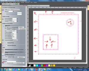

Доброго времени суток.
Имеем на работе такую проблему. Есть деталь с отверстиями,в модели ее размер 100х100х3мм с внутренним круглым отверстием и квадратным,круглое диаметр 20мм квадратное 40х40 мм. После фрезеровки фрезой 3,175 получается так: внешний размер правильный 100х100мм диаметр 19,6 квадрат 39,6.
Если в арткаме диаметр фрезы меняю на 2,775 т.е. -0,4 мм то получается так: внешний габарит 99,6 диаметр 20 и квадрат 40мм. Ткните носом плиз что делать и куда рыть.

Обычно фрезу уводит влево. Чем менее жосткий станок, тем сильнее.
Похоже внутренний контур резался против часовой, а внешний по часовой стрелке.

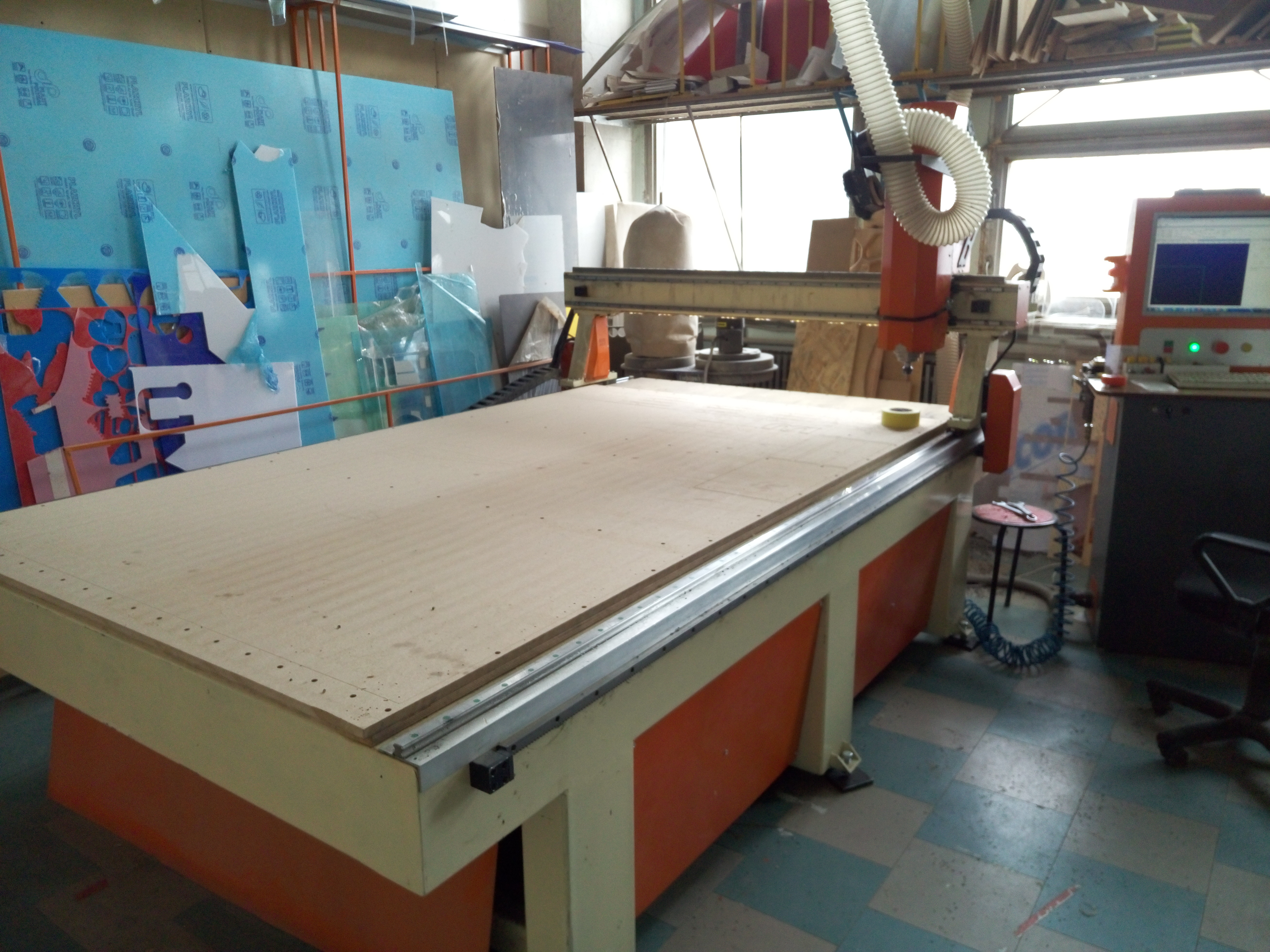

фото станка

Mamont писал(а):фото станка
завтра.
P80314-085134.jpg (6239 просмотров) <a class='original' href='./download/file.php?id=134547&mode=view' target=_blank>Загрузить оригинал (6.39 МБ)</a>

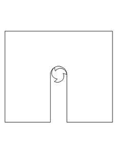

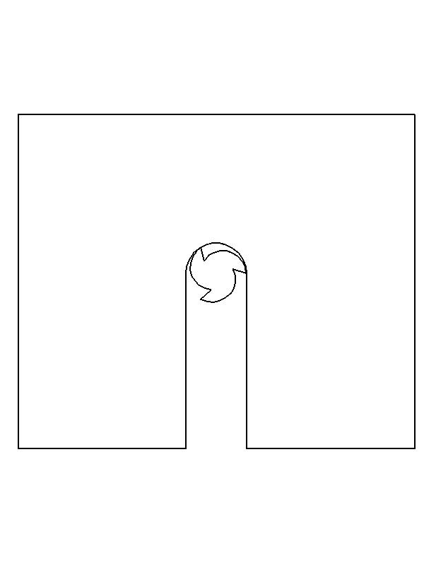

При вырезании фигур понятие встречное попутное слегка неприменимо.
Портал достаточно высокий, 0.2 мм на сторону запросто отгибать может, особенно для тонкой фрезы 3.175.
Для контроля отгибания можно вырезать змейкой и сравнить ширины зубцов на 2 половинках.
Полученные данные учитывать при составлении программ фрезеровки

Вырезка контура деталей. Это попутное или встречное?
111.jpg (6207 просмотров) <a class='original' href='./download/file.php?id=134566&mode=view' target=_blank>Загрузить оригинал (14.83 КБ)</a>
Re: Отличаются размеры после фрезеровки
если деталь слева то встречное... справа - попутное..
