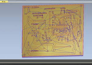

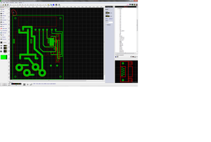

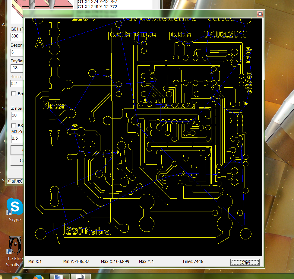

Сделал скрин , в нижнем углу справа " измеритель " показывает минус по Y
ПЛАТА.png (4064 просмотра) <a class='original' href='./download/file.php?id=134174&mode=view' target=_blank>Загрузить оригинал (287.2 КБ)</a>
СТЕП КАМ.png (4064 просмотра) <a class='original' href='./download/file.php?id=134175&mode=view' target=_blank>Загрузить оригинал (532.42 КБ)</a>

И ещё не понятно с отображением в пред просмотре Степа видно что дорожки продольно перерезают другие - это чей косяк ? Причём при полном удалении текста с платы вроде нормализуется и косяки не выползают , но не всегда . (Лоут версия 6 , почитал на форуме радиолюбителей что это русская версия ломаного Лоута 5 , похоже её не стоит использовать . А про Степ похожих проблем не упоминали , к тому ж там на форуме присутствует сам автор этой проги . Попробую Спринт Лоут 5 поставить оригинал , отпишусь .

Mark 24.ru писал(а):Сделал скрин ,
А вы гляньте на линейку слева на скрине Лайаута. Там же видно что у Вас как ноль взят Верхний левый угол. Вот и получается, что Х у Вас положительный. а У отрицательный. Найдите на экране маркер начальной точки и перетащите куда Вам удобно.
Безымянный.png (4017 просмотров) <a class='original' href='./download/file.php?id=134347&mode=view' target=_blank>Загрузить оригинал (257.18 КБ)</a>
Я предпочитаю другую связку Layout(вывод в plt )-импорт в Corel-экспорт в dxf-любая доступная CAM.
Вложение Безымянный.png больше недоступно
Во , теперь увидел . Спасибо . Действительно так . Поменял , всё встало как надо . Но я всё равно пошёл немного другим путём . Поскольку результат всё равно плохой , это по тому что наверно СпринтЛоут ломанный ( скачал 7 версию уже , КСТАТИ в 7 увеличено поле до 300*300 ) . Так вот , я в СпринтЛоуте правлю плату и конвертирую в BMP формат , потом открываю в Пайннете и обращаю цвета , открываю в Арткаме , в векторной вкладке обращаю растр в вектор , с созданием наружного контура , выделяю всё и в 2D обработке по профилю создаю УП . Гораздо лучше получается . Правда не весь лишний метал убирается - главное прорезать , а там Лут в помощь ( можно перманентным маркером закрасить наконец нужное ) . Надо додумать как лишнюю медь фрезой убрать . Конечный вариант УП ...

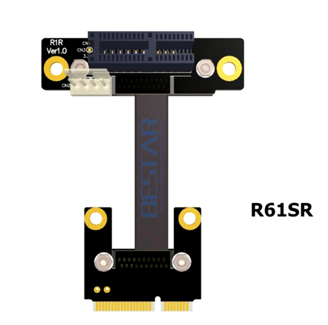

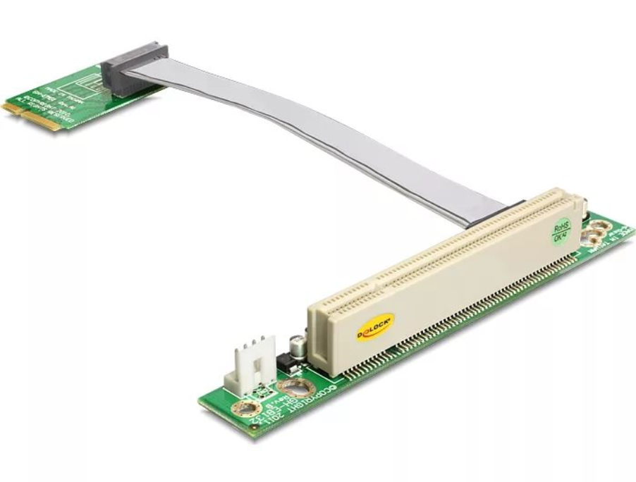

Ещё хочу спросить - не встречал кто такие переходники , хочу через них подключить к ноутбуку обычную карточку с портом LPT , будет работать нет ? Меня интересует для ЛУТа , размеры хотя б мини платки . Разводку постараюсь в нете найти .
Переходник на miniPCIx1.png (3986 просмотров) <a class='original' href='./download/file.php?id=134354&mode=view' target=_blank>Загрузить оригинал (191.26 КБ)</a>
Переходник с PCI.png (3986 просмотров) <a class='original' href='./download/file.php?id=134355&mode=view' target=_blank>Загрузить оригинал (301.43 КБ)</a>
Переходник.png (3986 просмотров) <a class='original' href='./download/file.php?id=134356&mode=view' target=_blank>Загрузить оригинал (403.7 КБ)</a>

Вы lpt карту на обычном компе с мач3 завели ? У меня какая то была - не взлетела, а вот как раз ноутбучная такая https://www.aliexpress.com/item/Hidden- ... 07726.html заработала (только адрес порта нестандартный и иногда меняется если карту перетыкивать, в настройках мач менять нужно).

Morroc писал(а):Вы lpt карту на обычном компе с мач3 завели ?
у меня обычный комп со встроенным LPT есть , я хочу на моноблок " перелезть " ( стоит без дела ) да и покомпактнее он чем комп стационарник , а в нём , в моноблоке , есть только миниписиекспес свободный , из под вафли . В него и хочу удлинитель переходник ( со шлейфом IDE ) сделать на PCI или на PCIxE карточки LPT ( они дешевле потому что чем предложенный адаптер ) . Всё это заморачиваюсь для того что б переносной блок был , станка предполагается два в разных местах . Просто моноблок достался по случаю , из этого и буду делать .

Mark 24.ru писал(а):В него и хочу удлинитель переходник ( со шлейфом IDE ) сделать на PCI или на PCIxE карточки LPT ( они дешевле потому что чем предложенный адаптер ) .
Дешевле, но стоит убедиться, что винда его увидит "правильно" для мач3 (что у кого то эта модель так заработала), а то придется покупать другую - есть такие, что кроме принтера почти ни для чего не годятся.

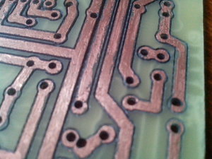

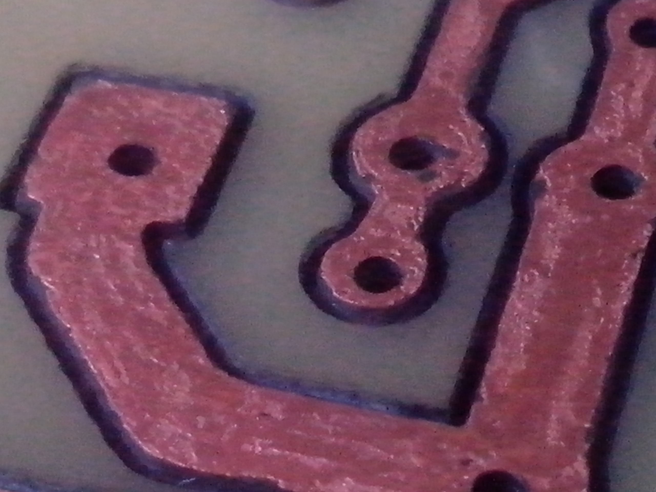

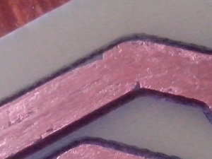

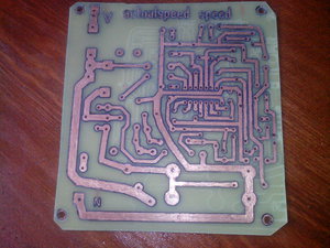

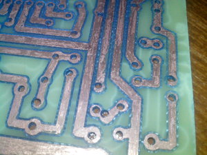

Пробую фрезеровать и ЛУТить -
видно протравливание некоторых участков фольги (3777 просмотров) <a class='original' href='./download/file.php?id=137218&mode=view' target=_blank>Загрузить оригинал (359.12 КБ)</a>
перманентный маркер сушился сутки , потом в ЛУТ (3777 просмотров) <a class='original' href='./download/file.php?id=137219&mode=view' target=_blank>Загрузить оригинал (309.18 КБ)</a>
размывание маркера заметно , правда я и плату &quot; взбалтывал &quot; в плошке по чуть-чуть (3777 просмотров) <a class='original' href='./download/file.php?id=137220&mode=view' target=_blank>Загрузить оригинал (430.74 КБ)</a>
размывание маркера заметно , правда я и плату " взбалтывал " в плошке по чуть-чуть
грешу что маркер не очень качественный , а так на смазывание вроде держится после сушки (3777 просмотров) <a class='original' href='./download/file.php?id=137221&mode=view' target=_blank>Загрузить оригинал (382.55 КБ)</a>

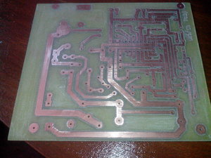

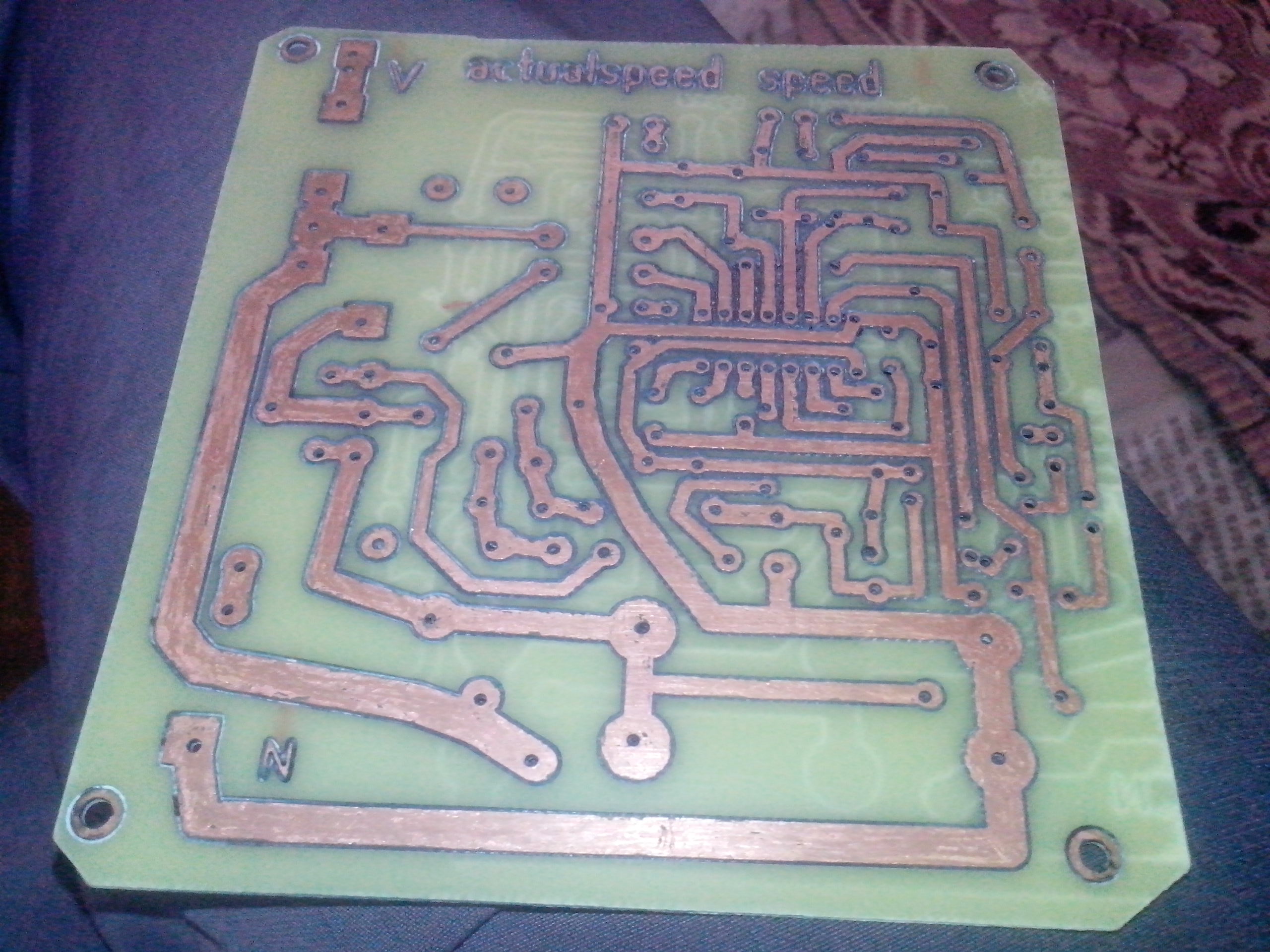

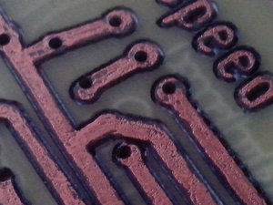

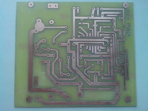

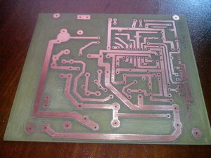

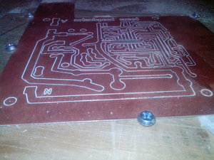

Попытка номер 2 . Здесь я решил просто фрезеровать , после лишнее удалял канцеляриком помаленьку . Без всякого ЛУТа . Заглубление правда всё равно как следует не выставил - сломил кончик фрезы , надо отдельную плашку для плат завести , на скотч наверное , а то крепление по краям саморезами несколько выгибает платку .
Только фрезерование  (2).jpg (3773 просмотра) <a class='original' href='./download/file.php?id=137228&mode=view' target=_blank>Загрузить оригинал (789.3 КБ)</a>
Только фрезерование  (4).jpg (3773 просмотра) <a class='original' href='./download/file.php?id=137229&mode=view' target=_blank>Загрузить оригинал (739.49 КБ)</a>
Только фрезерование  (5).jpg (3773 просмотра) <a class='original' href='./download/file.php?id=137230&mode=view' target=_blank>Загрузить оригинал (509.93 КБ)</a>

Так вы пользуйтесь автоуровнем со сканированием высоты - в опилках будет в основном медь если минимум снимать, заодно скорость повыше можно сделать без поломки кончика.

Morroc писал(а):что винда его увидит "правильно" для мач3
Я " копавшись " на разных сайтах выяснил что производитель контроллеров ( разные производители контроллеров ) ставят основной чип с поддержкой всех либо не всех режимов работы , то есть также " обрезки " присутствуют . Я думаю если не " заводятся " то это платы которые " обрезаны " .
Попробуйте поискать с чипом Oxford 952, у меня в ноуте карточка с таким - mach3 работает, но номер порта нестандартный, нужно в настройках mach3 менять на тот, что в св-вах устройства в винде (изредка он меняется если карточку перетыкивать). Похоже вот такая для обычного компа может подойти https://www.oldi.ru/catalog/element/0208927/

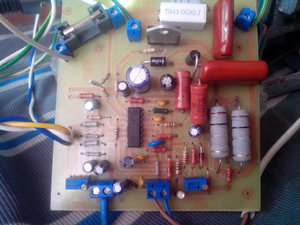

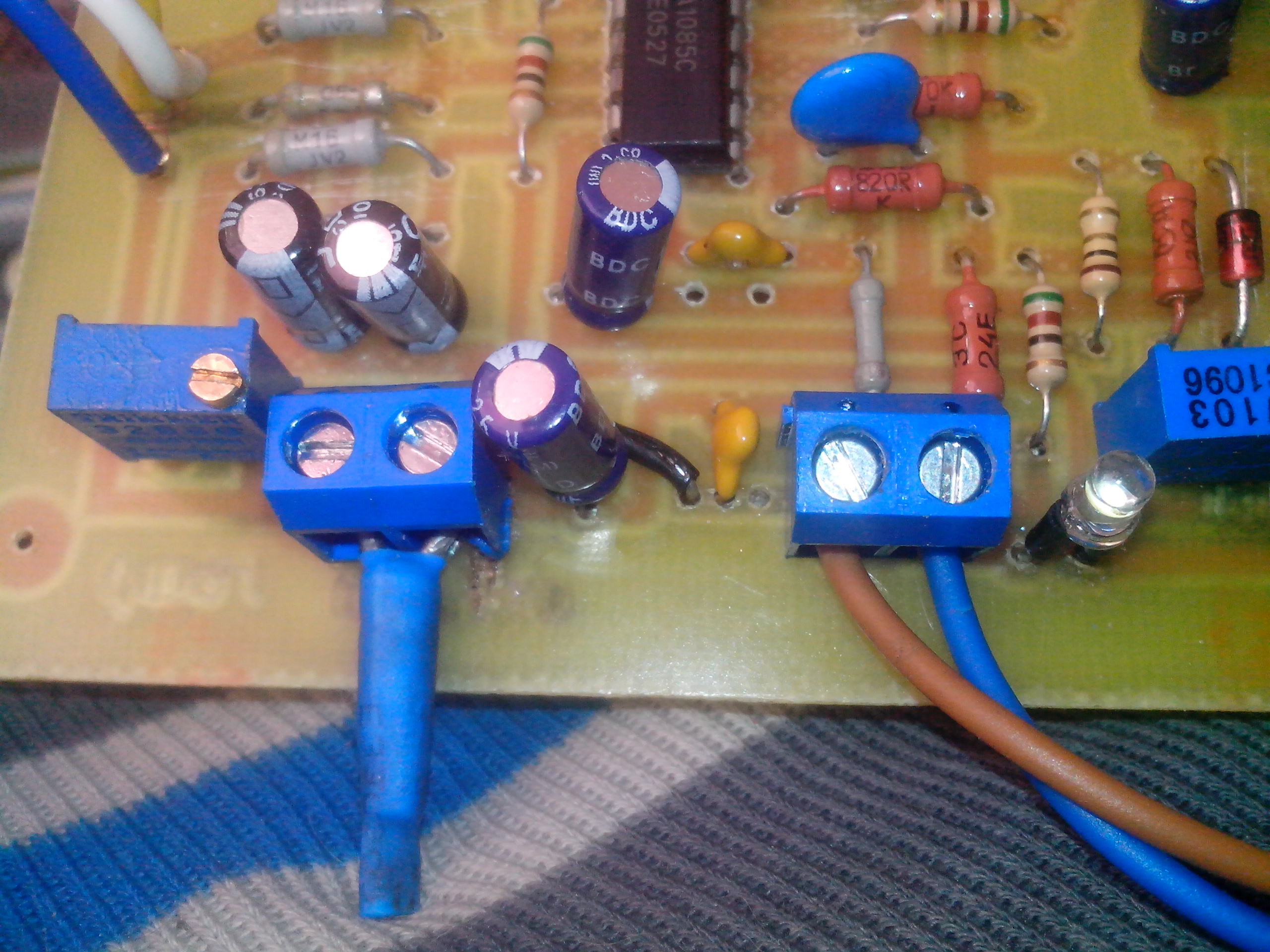

В общем запилил я плату - регулятор коллекторного двигателя ( Александр Шенрок ) , но она не работает , может куда направите кто сталкивался с такой проблемой ? Может микра не работает ? Как её проверить ( есть ещё парочка ) .
IMG_20180420_174321.jpg (3710 просмотров) <a class='original' href='./download/file.php?id=137750&mode=view' target=_blank>Загрузить оригинал (667.24 КБ)</a>
IMG_20180420_174335.jpg (3710 просмотров) <a class='original' href='./download/file.php?id=137751&mode=view' target=_blank>Загрузить оригинал (630.12 КБ)</a>

Диод не светится , все детали с магаза , новые ...
