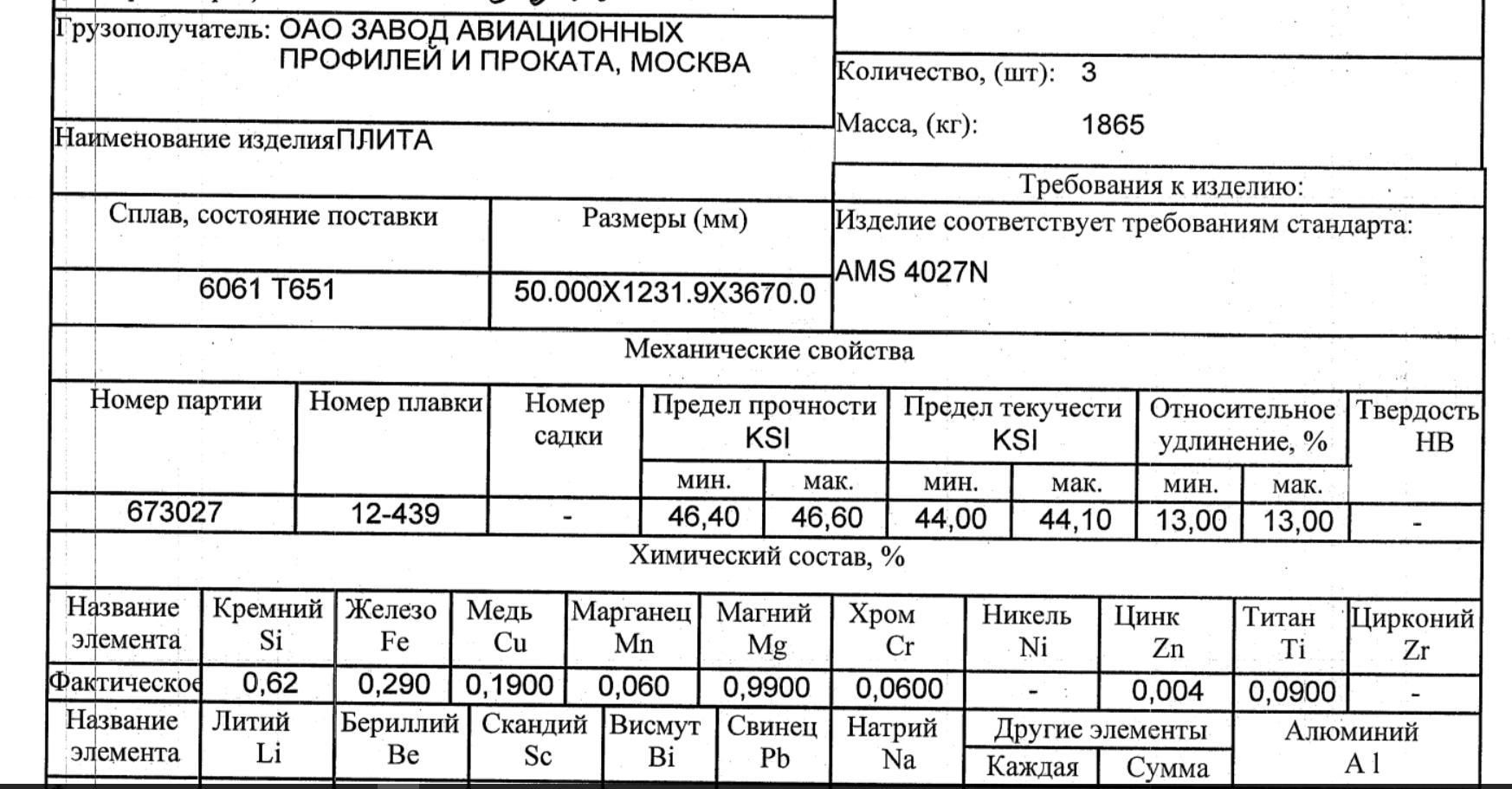

Очень просто.
Берём средний показатель предела текучести в 6061Т6
ФРАГМЕНТ СЕРТИФИКАТА НА ПЛИТУ 6061Т6 АД33Т1 ТОЛЩИНОЙ 50ММ (9514 просмотров) <a class='original' href='./download/file.php?id=136668&mode=view' target=_blank>Загрузить оригинал (223.69 КБ)</a>
https://www.chapelsteel.com/ksi-mpa.html
Итого всего на 5-15% меньше, чем у Д16Т.

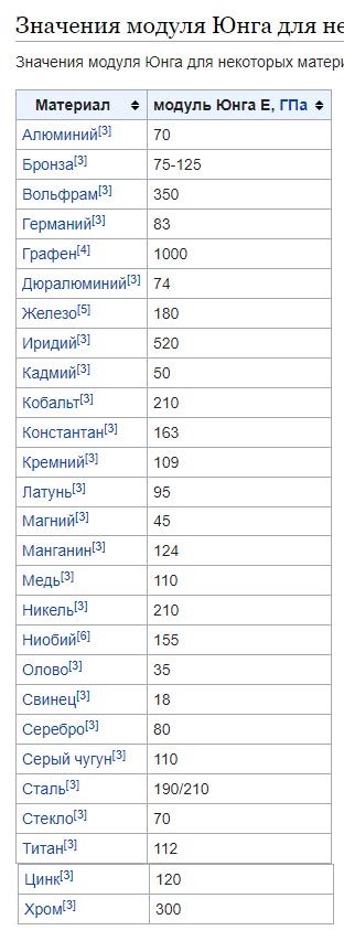

Я чё-то не могу никак вспомнить, где на фрезере применяются высокопрочные детали. Ну окромя шестеренок, подшипников, болтов и т.п.
Чё-то совсем плох. Пожалуй кроме болтов больше ничего прочного в станке нет и быть не должно. Ибо не целесообразно.
Жестко должно быть. А прочность - это несколько другое понятие.
lkbyysq
Сообщения: 1723
Репутация: 346
Re: Д16 или Д16Т?
Сообщение lkbyysq »
Leonid Vs писал(а):ФРАГМЕНТ СЕРТИФИКАТА НА ПЛИТУ 6061Т6 АД33Т1 ТОЛЩИНОЙ 50ММ
Больше всего в документе мне понравилось число 13 - относительное удлинение в %.
Это конечно круто.
- "Пришел Кинг-Конг и порвал пополам мой станок, тот удлинился ровно на 13%. Можете прийти, сложить половинки и померить."
Или.
- "Давеча жена про соседку узнала, так взяла мой станок и в окно выкинула! А он взял, да от земли отпрыгнул - и к соседке! А я чо? И я к соседке. И допилил, и перетаскивать не пришлось!"
Ничего кроме модуля Юнга в деталях станка не важно.
Ибо станок не имеет права изменять геометрию.
Вообще.
Иначе это не станок, а пружина или пластилин.
Вот какая вам, господа, разница когда сломается портал при изгибе, на 10 градусах или можно сильнее нагрузить и он сломается только на 20 градусах?
Портал (станина, стойки, опоры) вообще не должен гнуться (сжиматься, растягиваться)!
А это достигается только грубо толщиной. От марки сплава не зависит. Ну если хочется, можно на сталь заменить. Любую! Ст3 дешевле. А если очень хочется - из карбида вольфрама попробовать соорудить.
А вот тому токарю-фрезеровщику, который будет пилить деталь, может быть важно.
Однако что-то мне подсказывает, что чем мягче люминь, тем меньше его ведет при обработке. А правильному работяге пофигу какой люминь пилить.

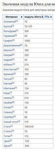

lkbyysq писал(а):Ничего кроме модуля Юнга в деталях станка не важно.
Вообще.
МОДУЛЬ ЮНГА.jpg (9494 просмотра) <a class='original' href='./download/file.php?id=136670&mode=view' target=_blank>Загрузить оригинал (84.03 КБ)</a>
По другой информации:
