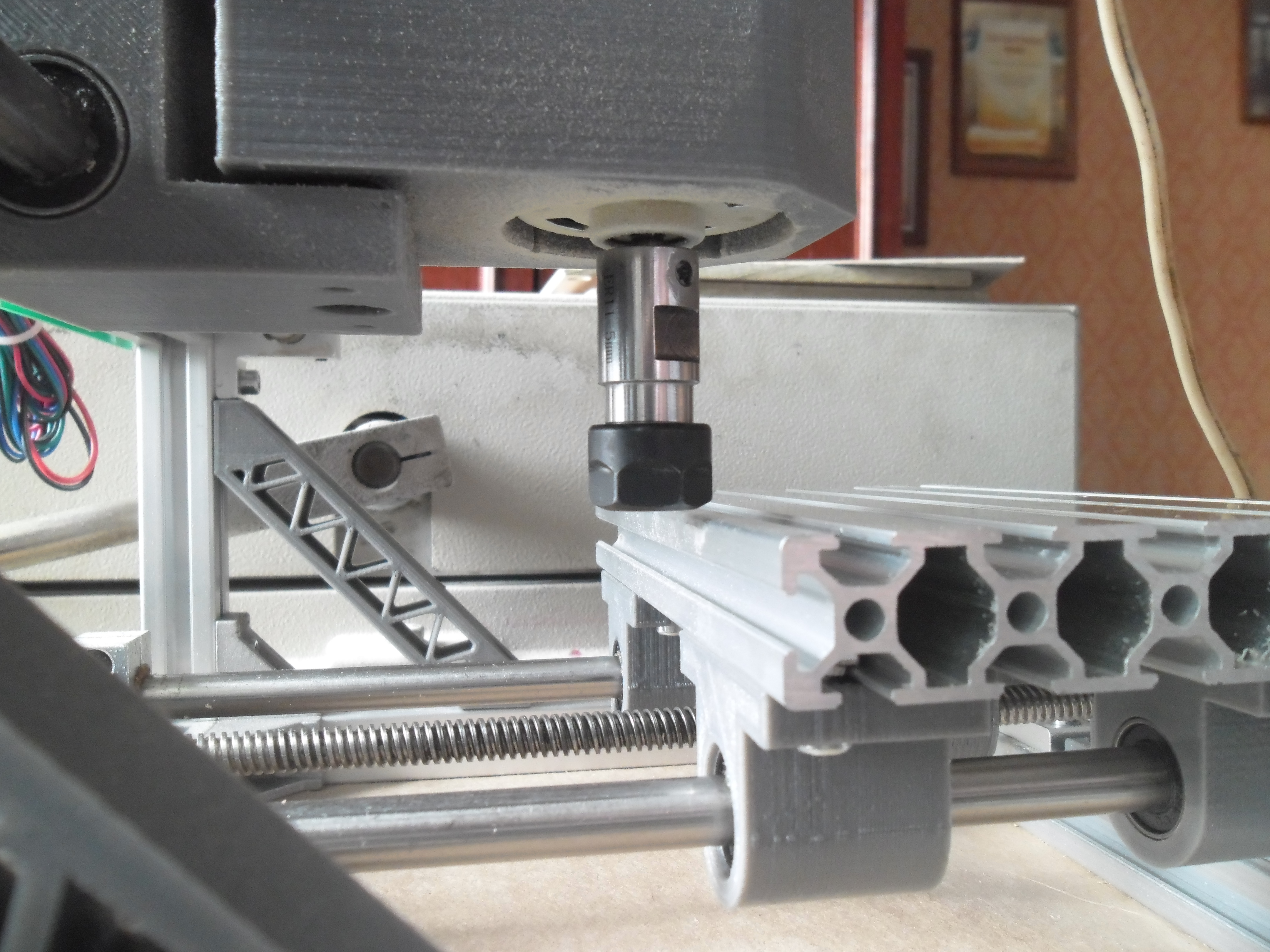

Заменил на своём 1610 штатный 775 шпиндель с бронзовой втулкой для закрепления фрезы на 12-вольтовый 150 вт с ER11. Максимально, насколько возможно, поднял шпиндель в креплении и всё равно расстояние от гайки ER11 в крайнем нижнем положении примерно 1 миллиметр.
SAM_2161.JPG (1460 просмотров) <a class='original' href='./download/file.php?id=133091&mode=view' target=_blank>Загрузить оригинал (2.97 МБ)</a>

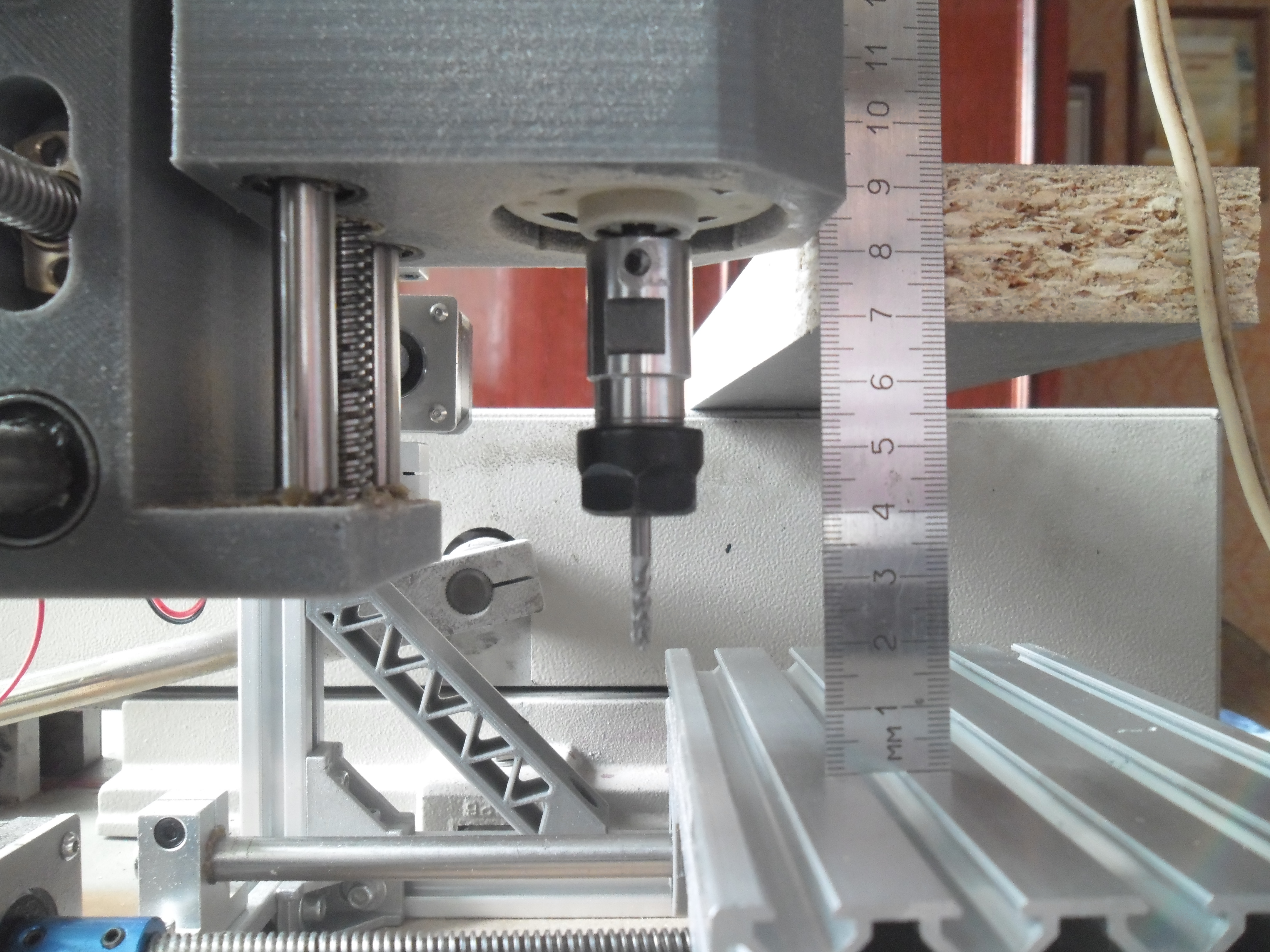

При вставлении в ER11 фрезы, её кончик ниже стола на 20 миллиметров. В крайнем верхнем положении шпинделя расстояние между столом и концом фрезы 20 миллиметров.
SAM_2164.JPG (1460 просмотров) <a class='original' href='./download/file.php?id=133092&mode=view' target=_blank>Загрузить оригинал (3 МБ)</a>
То есть можем обрабатывать по оси Z максимум 20 мм. Ни о каком жертвенном столе в этом случае и речи быть не может.

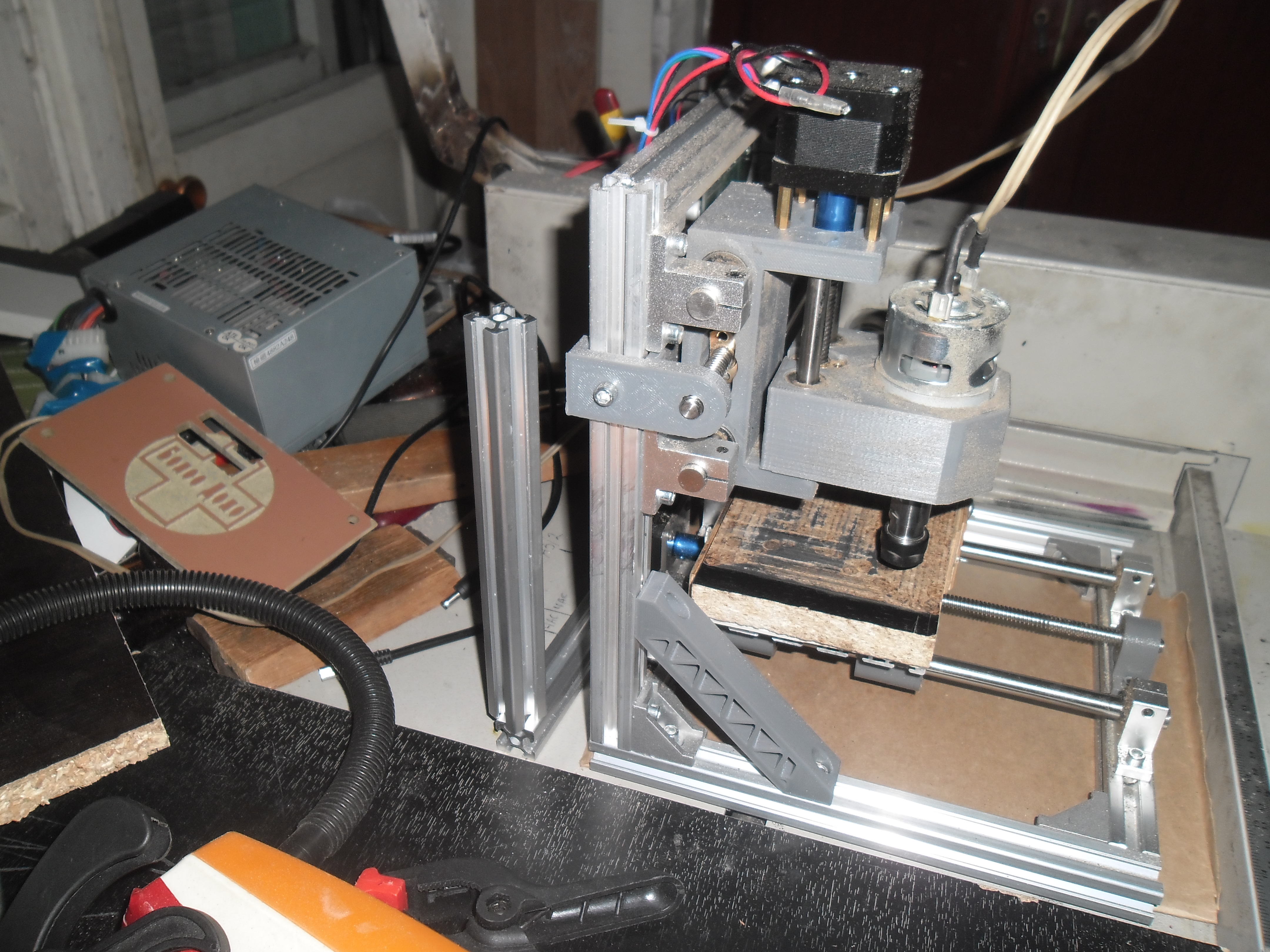

Что было придумано. Увеличил длину боковых стоек для оси, штатная идёт в комплекте станка длиной 200 мм. Увеличил её до 250 (500 попоплам = 200 рублей), на фото старая стойка стоит позади станка, теперь можно обрабатывать заявленные 40 мм и разместить жертвенный стол толщиной до 20 мм.
SAM_2171.JPG (1460 просмотров) <a class='original' href='./download/file.php?id=133093&mode=view' target=_blank>Загрузить оригинал (3.11 МБ)</a>

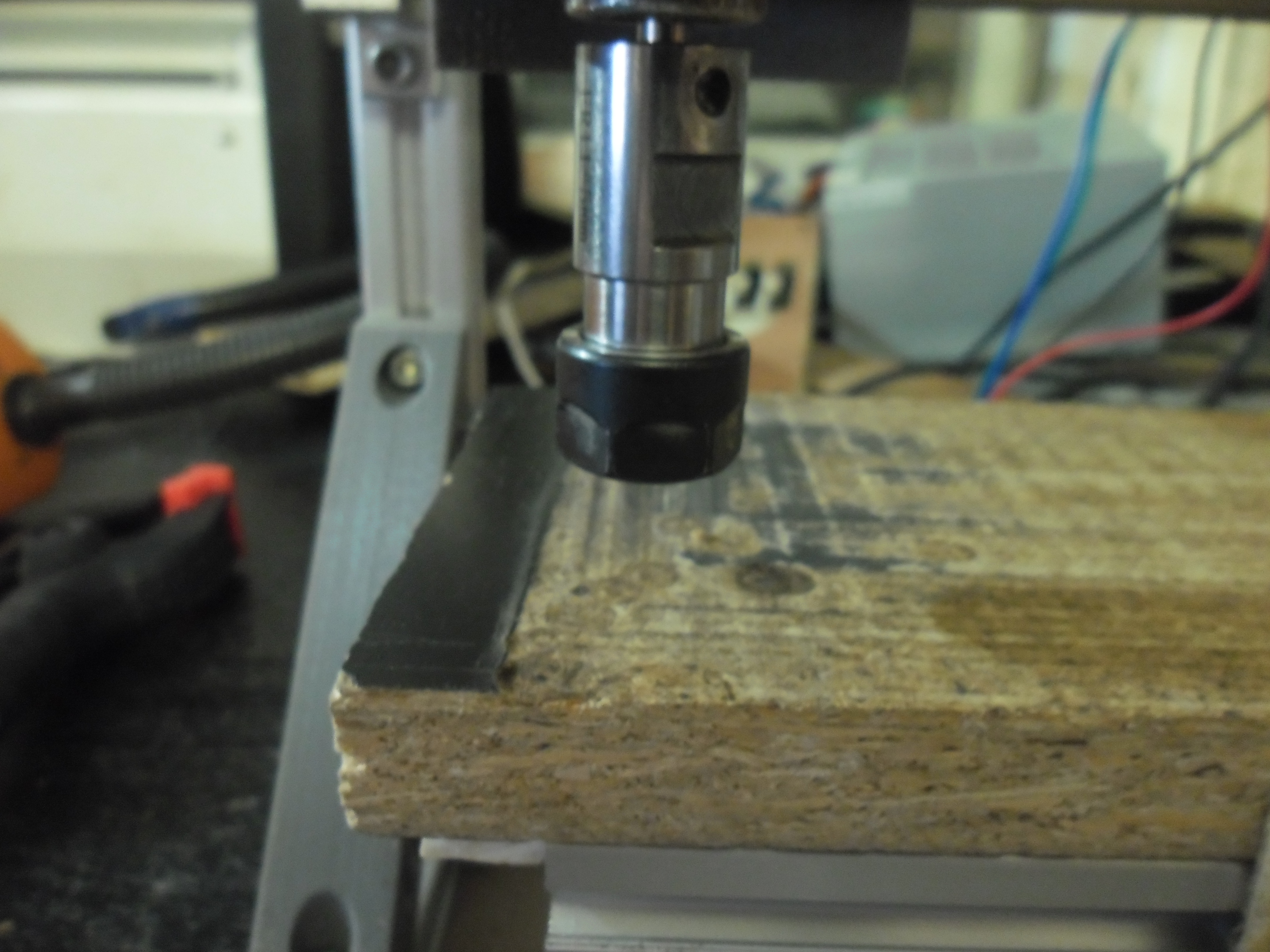

Жертвенный стол сделал из 16 мм ДСП, сразу же выровнял его фрезой диаметром 8 мм. На фото ось Z в крайнем нижнем положении, от стола до гайки ER 15 миллиметров.
SAM_2165.JPG (1460 просмотров) <a class='original' href='./download/file.php?id=133094&mode=view' target=_blank>Загрузить оригинал (2.94 МБ)</a>
