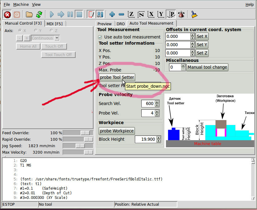

plotik писал(а): Объясните как это правильно делается. И учитывается ли высота тулсеттера(по идее не должно)
Когда встретили M6 Tx , отправляем текущий инструмент на toolsetter и получаем какой-то результат по Z = ts_result_x. Но не он прописывается в таблицу инструмента для этого инструмента Tx, а результат вычисления
ts_result_x - ts_result_1 + blockheight
где:
ts_result_1 - это обмер на toolsetter базового инструмента T1, который делали в самом начале и запомнили Z
blockheight - это когда в самом начале подводили инструмент T1 к поверхности заготовки (вручную, если это не центроискатель) и запомнили Z.

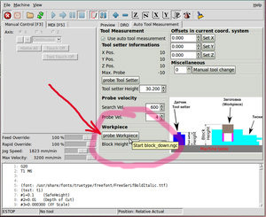

Re: Автоматическая смена инструмента
Сообщение verser »
В Auto Tool Measurement формула
вычисляется и прописывается в таблицу инструмента автоматически после обмера этого инструмента по команде M6.
Значения переменных берутся из начальных обмеров
ts_result_1:
probe.jpg (4220 просмотров) <a class='original' href='./download/file.php?id=132945&mode=view' target=_blank>Загрузить оригинал (193.99 КБ)</a>
blockheight:
Если используется фреза, а не центроискатель, то не нужно жать на кнопку "probe Workpiece", а внести вручную в это поле значение Z, коснувшись первой фрезой поверхности заготовки.

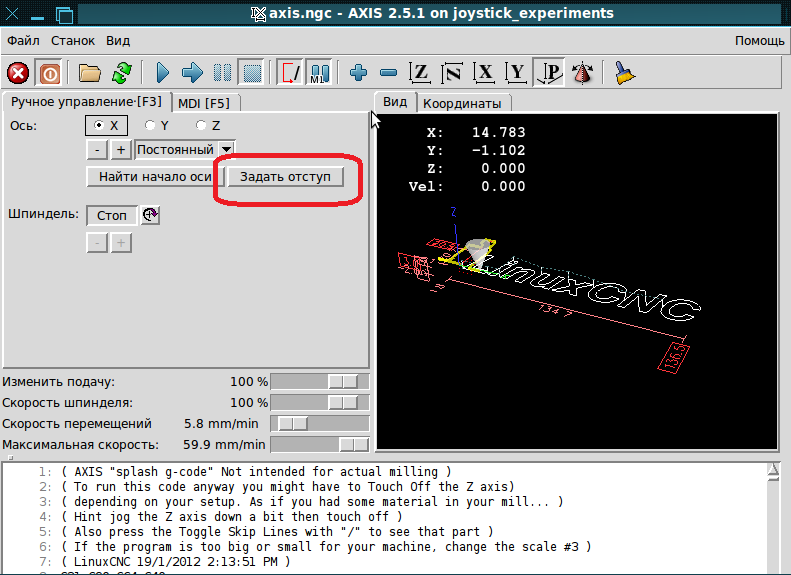

plotik писал(а):а где эта кнопка
Скрин Lcnc покажи.
01.png (4179 просмотров) <a class='original' href='./download/file.php?id=132948&mode=view' target=_blank>Загрузить оригинал (79.43 КБ)</a>
plotik писал(а):но там нет упоминания таблица инструментов
Нажми на кнопку где написано P1 G54 у тебя на скрине, и покажи что внизу списка.

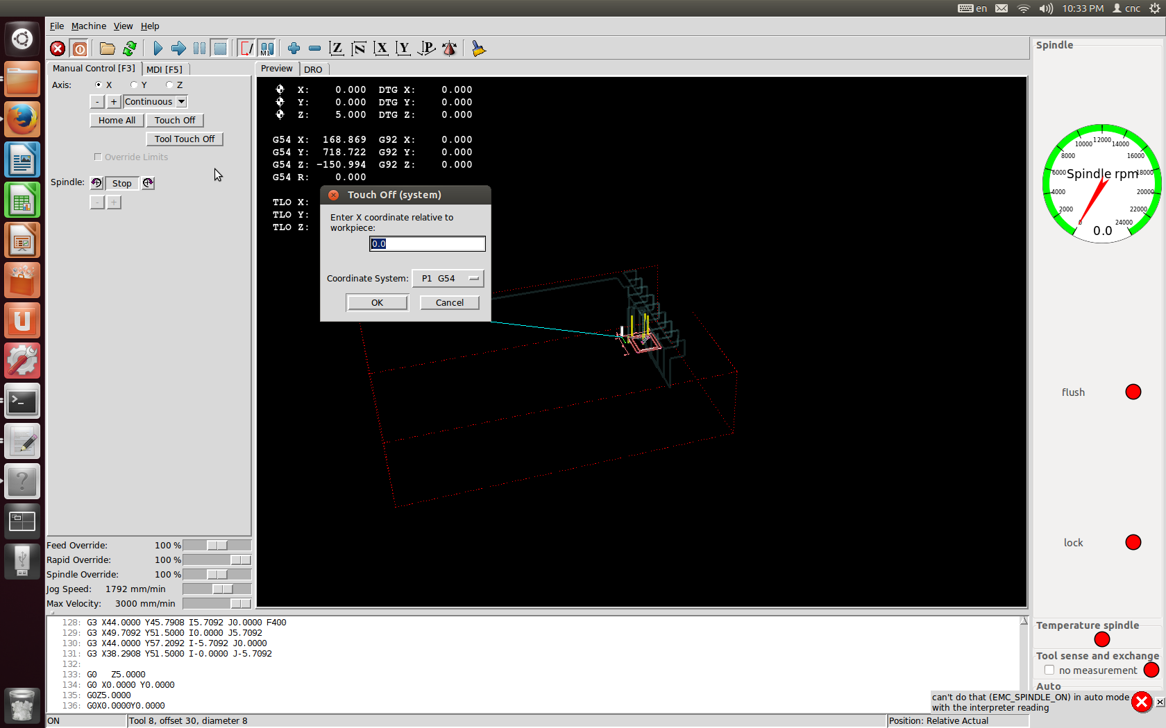

Сообщения: 8167
Репутация: 1589
Сообщение nkp »
под этой кнопкой кнопка
Оно не появится пока инструмент не выбран или G54 не обнулил.
Жмакаешь на клаве F5, переходишь в MDI и набираешь G43 M06T1H1 выполнить. Потом опять вернись, подведи фрезу примерно к нулю заготовки и нажми Задать отступ G54 Z=0
После этого Таблица должна появиться.
plotik писал(а):Сделал. Ничего не появилось
nkp написал же:
nkp писал(а):под этой кнопкой кнопка
Жми кнопку Tool Touch Off
