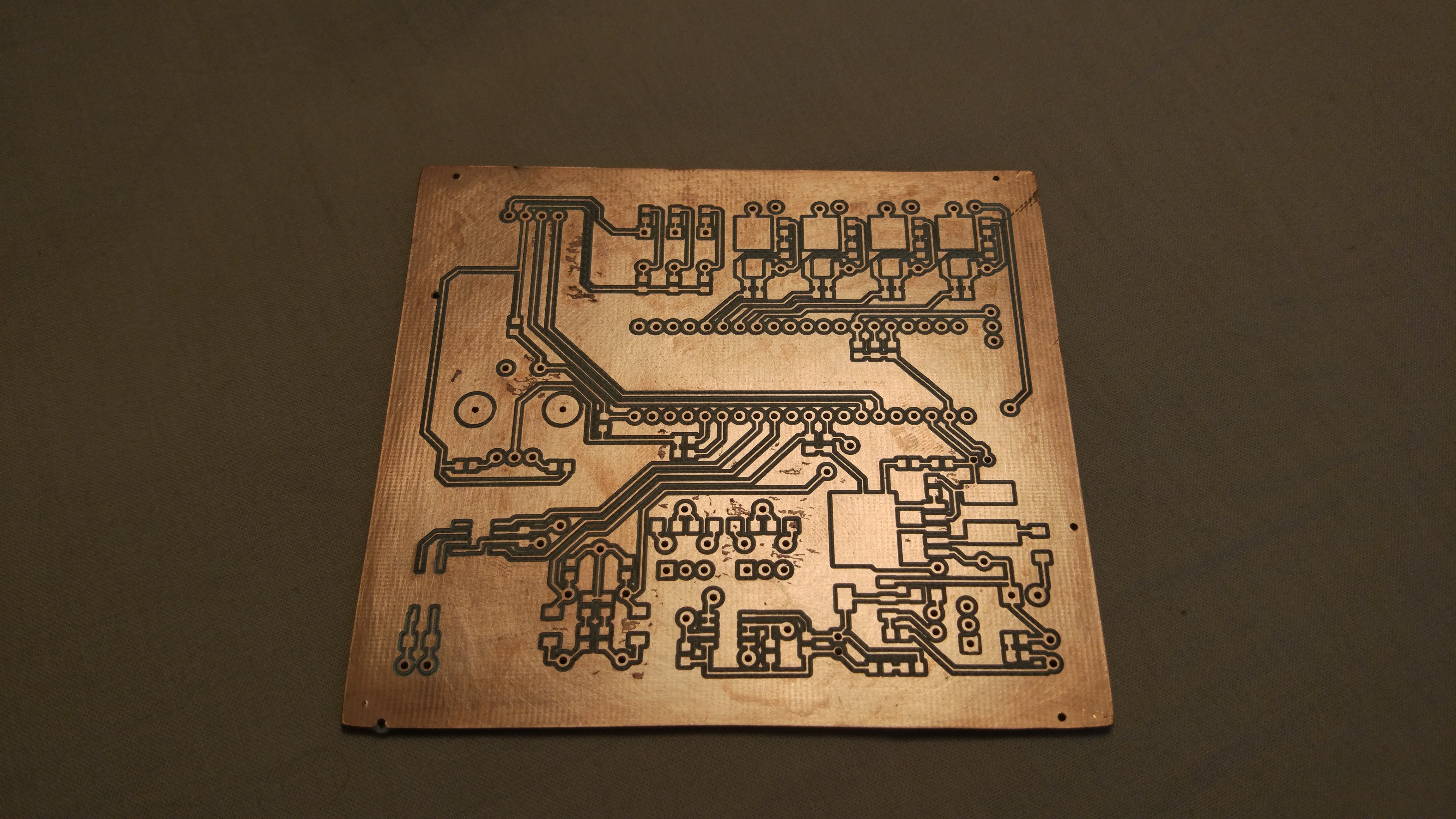

Делаю плату по такому принципу:
http://easyelectronics.ru/gravirovka-pe ... atcam.html
Первая сторона получается идеально. И гравировка и сверловка.
IMG_20180215_083918.jpg (3186 просмотров) <a class='original' href='./download/file.php?id=132575&mode=view' target=_blank>Загрузить оригинал (4.82 МБ)</a>
Плата фиксирована по центрующим пинам. После переворота на вторую сторону пины совпадают. Плата центруется.
Но гравировка идет со смещением.

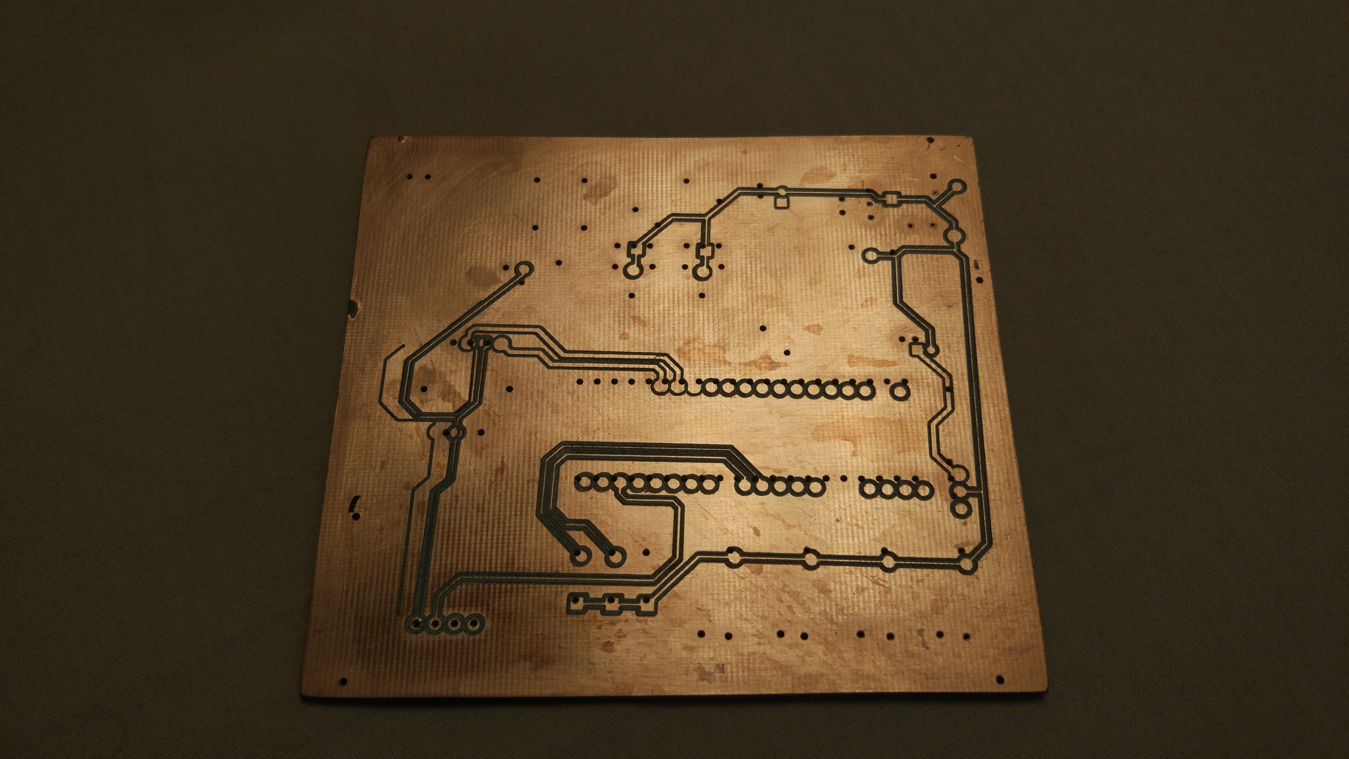

IMG_20180215_083936.jpg (3186 просмотров) <a class='original' href='./download/file.php?id=132576&mode=view' target=_blank>Загрузить оригинал (4.28 МБ)</a>
Реперные точки совпадают 100%
Так же пробовал зеркалить сверловку, подгонять сверло в уже имеющиеся точки, сопоставлять их по диагонали и фиксировать в полученном положении плату. Но начинаю гравировать - получаю смещение.
Gerber файлы совападают на экране точно. Сдается это FlatCam искажает Gcode. Может сталкивался кто с подобным.
Что я упустил?

Собрал все слои в визуализаторе. Файлы сверловки центровочных отверстий, верхний и нижний (отзеркаленный) слои. Все линии параллельны. Т.е. проблема не в FlatCam. Он GCode выдает верный.
Значит проблема в самом станке. Промерял диагонали по отгравированной плате и по проекту в DipTrace. На 100мм ошибка 2-3мм.
В станке $100, $101, $103 = 800 шагам на 1мм. Получены экспериментально по линейке.
Есть какие-то стандартные настройки для этих станков? Видимо в этом проблема.

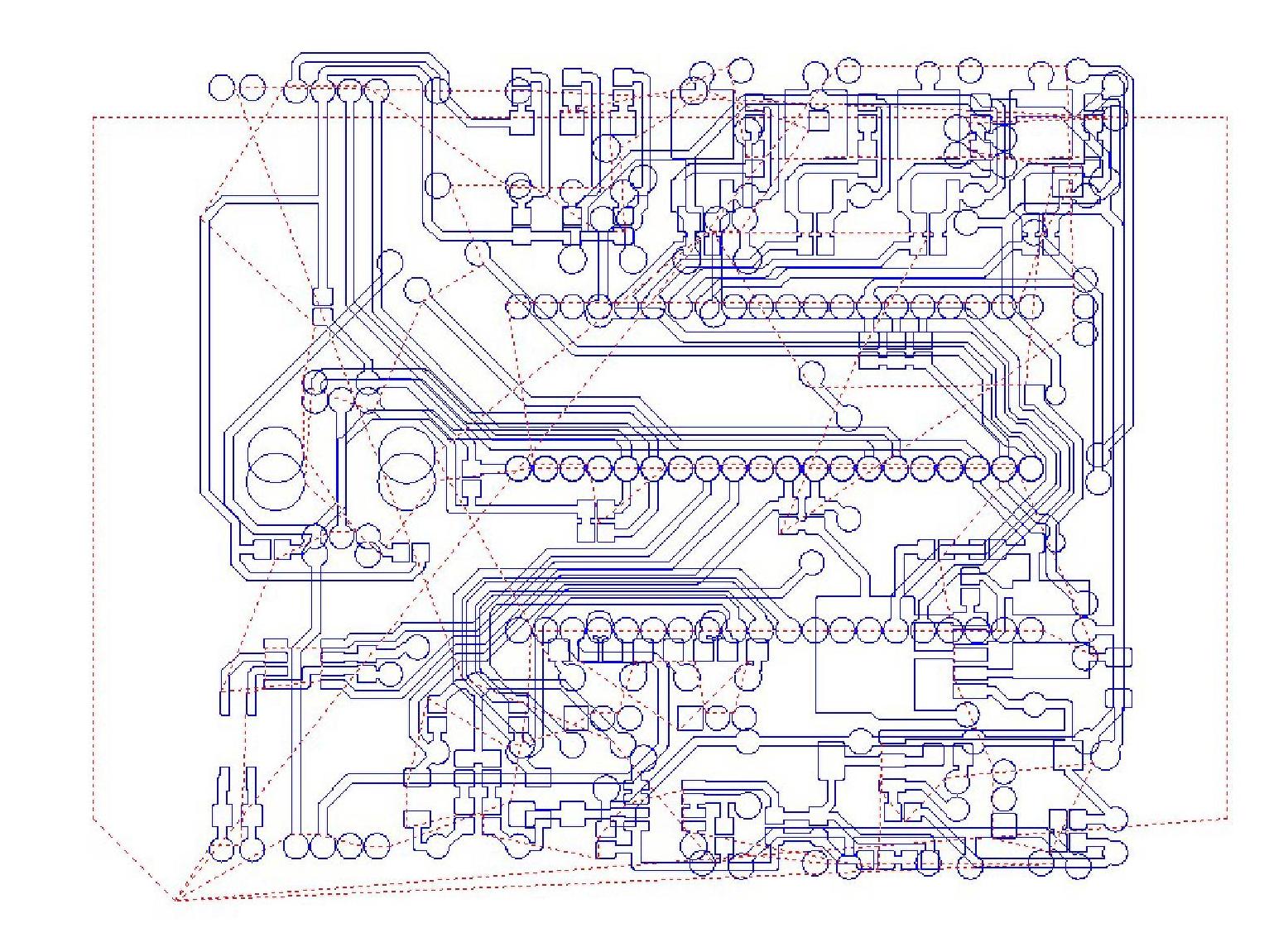

1_1.jpg (3019 просмотров) <a class='original' href='./download/file.php?id=132955&mode=view' target=_blank>Загрузить оригинал (346.47 КБ)</a>
Вот собранные вместе стороны и сверловка центровочных отверстий. Тут все параллельно и никуда не уводит.
Станок тоже не ошибается. Что еще может быть?

Оси станка не перпендикулярны, если нулевая нижний левый то это очевидно...
Граверните квадрат и угольником померяйте стороны.
Либо заготовку при перевороте неправильно базируете...
Neuss
Сообщения: 6
Зарегистрирован: 07 фев 2018, 17:50
Настоящее имя: Денис
Re: [CNC 2418] по [платы] [100х100] не совпадают стороны
Сообщение Neuss »
Korak писал(а):Оси станка не перпендикулярны, если нулевая нижний левый то это очевидно...
Именно так. Уже все исправил. Смещение по оси Y сбивало положение Х. Станок собирал не я, брал БУ. Пришлось все переделать и он заработал.
