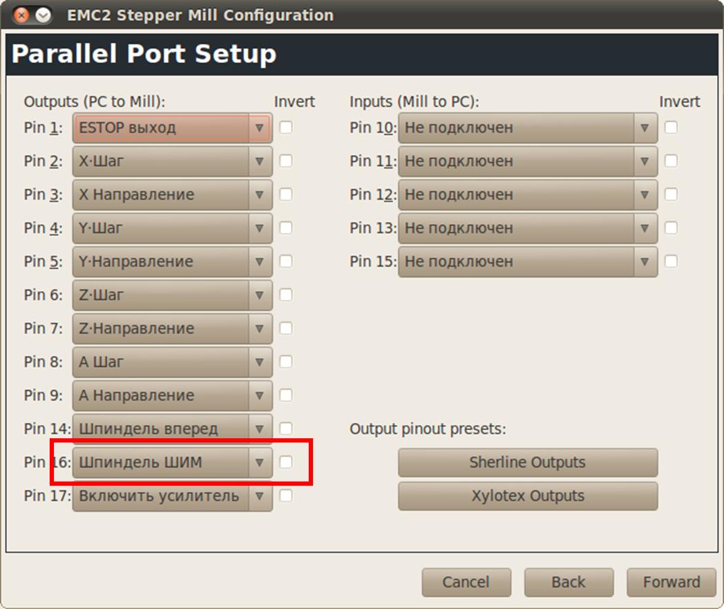

Здесь интересовался подключением:
Конфигурация EMC2 LinuxCNC #51
Предполагаю подключать надо к этому пину:
Рисунок1.jpg (4396 просмотров) <a class='original' href='./download/file.php?id=5520&mode=view' target=_blank>Загрузить оригинал (94.23 КБ)</a>
Подключал к этому пину светодиод, яркость свечения меняется при нажатии кнопок в ЕМС2.
К следующей ночной смене попробую притащить на работу частотник и поэкспериментировать!
Дорогу осилит идущий!
Re: Частотник Huanyang
Тима писал(а):Подключал к этому пину светодиод, яркость свечения меняется при нажатии кнопок в ЕМС2.
LPT имет TTL логику как правило. http://ru.wikipedia.org/wiki/Transistor ... stor_logic То есть это цифровой выход, а не аналоговый. Получить из LPT без преобразователей 0-5в не получиться.
Логическая 1 это около 2х вольт. А яркость светодиода менялось за счет ШИМа.

Nick писал(а):0..5 просто - делается компонент pwmgen и он генерирует ШИМ 0..5В,
Nick утверждает, что все просто! Как соберу все до кучи, начну его терроризировать! :twisted:
