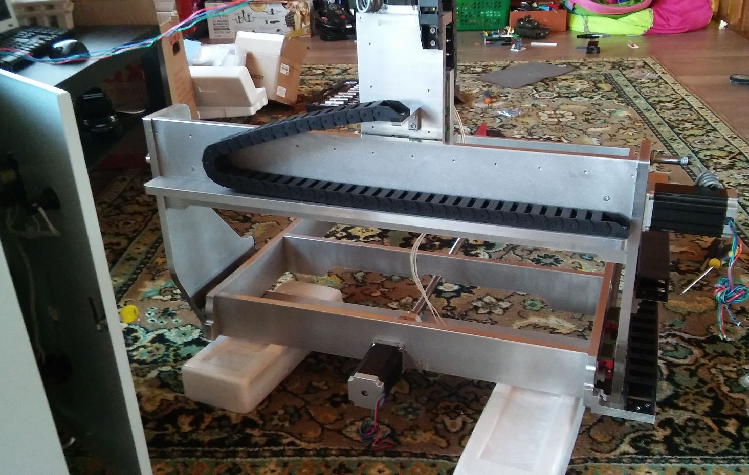

Настраиваю свой первый станок (Вектроник А1). Начинка такая:
- Контроллер StepMaster v.2.5
- Драйвера шд Leadshine M542-05
- ШД NEMA23 / 30 кг/см / 4.2А
- Блок питания на драйвера 24 В 25А
Так вот, имеется следующая проблема. Настроил в маче в мотортюнинге скорости и ускорения по осям 4500 и 500 соответственно. При нажатии соответствующих клавиш в маче происходят стабильные перемещения на указанной скорости. Но вот на скоростях от 3000-3200 мм/мин и ниже вплоть до 1500 мм моторы затыкаются, пропускают шаги, визжат :cheesy: . На скоросях ниже 1500 мм/мин и ниже снова все стабильно работает.

Вероятная проблема в резонансных вибрациях.
Какой микрошаг на драйверах? Можно фото станка?
Моторы с четырьмя выводами?
Если моторы на 4,2 А - то для них драйверы слабоваты.
Да и 24 В питания маловато (но это к вопросу вибраций прямого отношения не имеет).

Действительно, создается ощущение неких вибраций в определенном диапазоне частот.
Микрошаг 1/800 и на 1/400 пробовал эффект один и тот же. На контроллере делитель Х1. Думаю от этого не зависит.
Моторы да, с четыремя выводами. Все комплектующие покупал у Наиля. Сейчас нет возможности посмотреть модель ШД, помню начинался на 57.... Вот ссылка если что на Вектронике http://vektronik.ru/index.php/komplektu ... view/17/20
(Хотя на двигателе написано 3.0А :thinking: )
