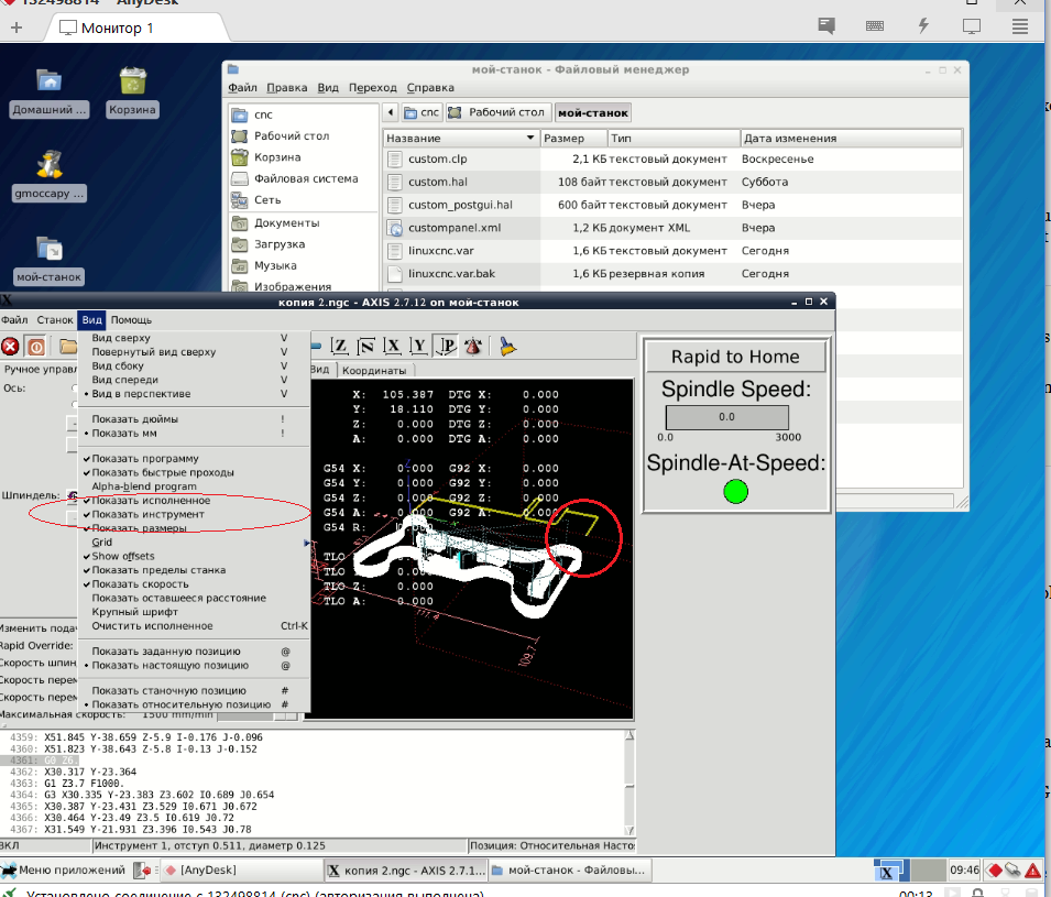

Всем привет, разбираясь с linuxcnc столкнулся с неприятным моментом. Как только выбрал файл УП и нажал старт,пропадает конус изображающий положение инструмента. В настройках axis галочка стоит
Скриншот 2018-02-13 09.46.21.png (2726 просмотров) <a class='original' href='./download/file.php?id=132318&mode=view' target=_blank>Загрузить оригинал (360.98 КБ)</a>
Такое поведение и в axis и в gmoccapy .
Как это победить? Ведь при работе совершенно не видно где именно находится фреза. И может кто знает где найти настройки цветов и толщин линий для превью окна. Очень хочется траекторию ,которая пока не обработана, сделать раз в 10 тусклее.

Прописать диаметр в таблице инструмента

Re: Настройки превью
Taganrog писал(а):пропадает конус изображающий положение инструмента
Похоже, в таблице инструментов под №1 числится фреза диаметром 0,125 мм.
LCNC отображает конус тогда, когда инструмент не выбран. Когда выбрана (командой M6) фреза, она (условно) и изображается - палочкой или кружочком соответствующих размеров, в зависимости от ракурса наблюдения. А такую тонкую фрезу LCNC просто не рисует.
Нужно скорректировать таблицу инструментов, либо, если не используется смена инструмента или аппаратная компенсация, просто убрать из программы команду M6 T1.

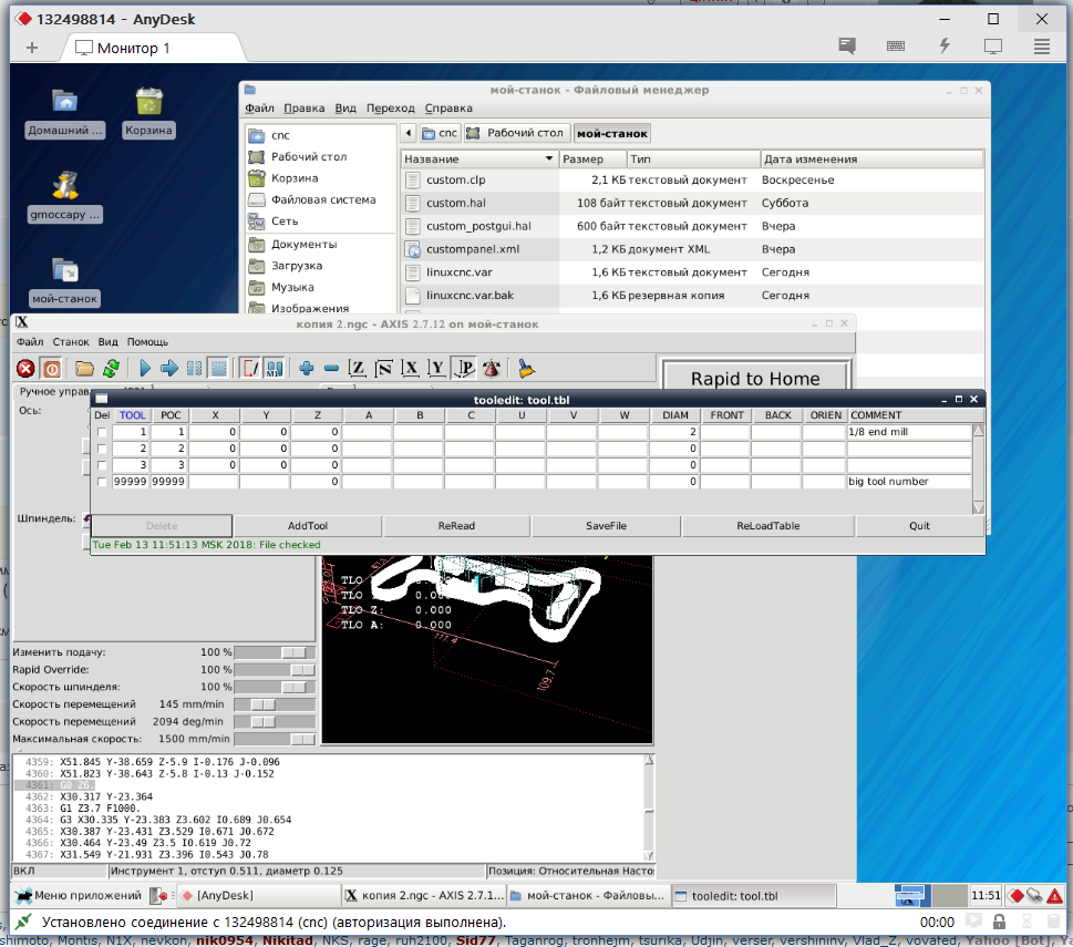

Сергей Саныч писал(а):Нужно скорректировать таблицу инструментов
Это поправил в первую очередь.
Скриншот 2018-02-13 11.51.21.png (2705 просмотров) <a class='original' href='./download/file.php?id=132320&mode=view' target=_blank>Загрузить оригинал (341.3 КБ)</a>
Сергей Саныч писал(а):аппаратная компенсация
Да . Планирую использовать датчик диаметра инструмента и соответственно компенсацию.
Taganrog писал(а):Это поправил в первую очередь.
А тогда это откуда?
Перезагрузку таблицы после редактирования делали?

Сергей Саныч писал(а):Перезагрузку таблицы после редактирования делали?
Точно. Слона то я и не заметил :) Сделал перезагрузку базы инструмента и фреза стала показываться. Но решение с цветами тоже интересное поковыряюсь. А то в предлагаемом файле траектория черного цвета и на черном фоне не видна :) Но главное чтоб был инструмент, а работать научимся..
