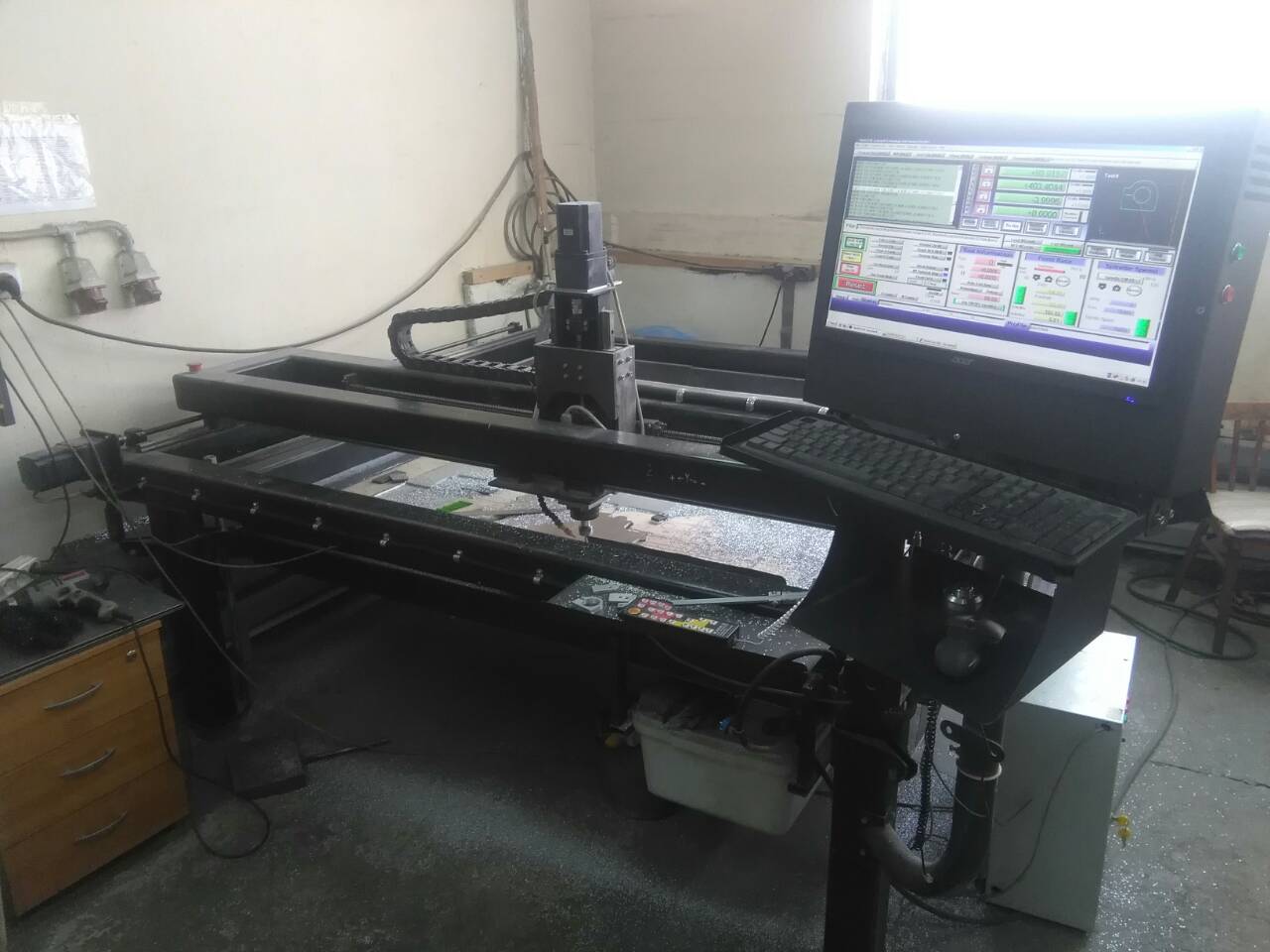

Shaitan163Rus
Сообщения: 91
Зарегистрирован: 31 май 2017, 19:13
Настоящее имя: Пупсик
Re: Станок по дереву 2х3м
Сообщение Shaitan163Rus »
мне показалось что вы винт используете на видео, конечно на фрезер нужно использовать винт для жёсткости т.к. рейка имеет 8 класс точности и шаговик с рейкой плохо сочетается. У меня рейка на плазме+шаговик 1-3мм на больших дистанциях играют постоянно.
Shaitan163Rus
Сообщения: 91
вот винтовая передача+шаговик результат на металле и дереве очень хороший
0-02-04-2a49e390be3842d4b31b1e16f51beae6aed7534e21cbc5dac0a7d48cacecbf08_full.jpg (2665 просмотров) <a class='original' href='./download/file.php?id=132494&mode=view' target=_blank>Загрузить оригинал (95.46 КБ)</a>
