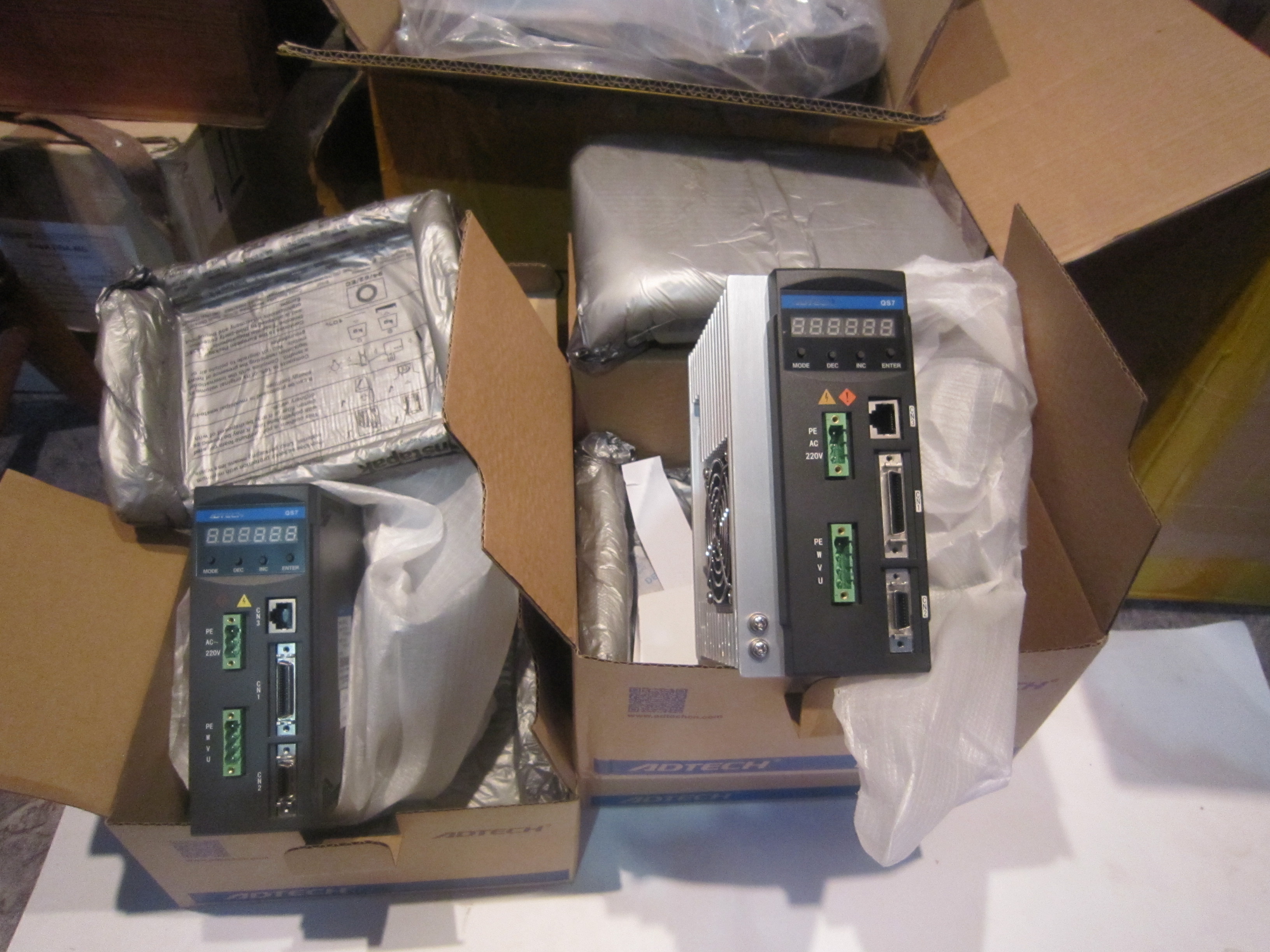

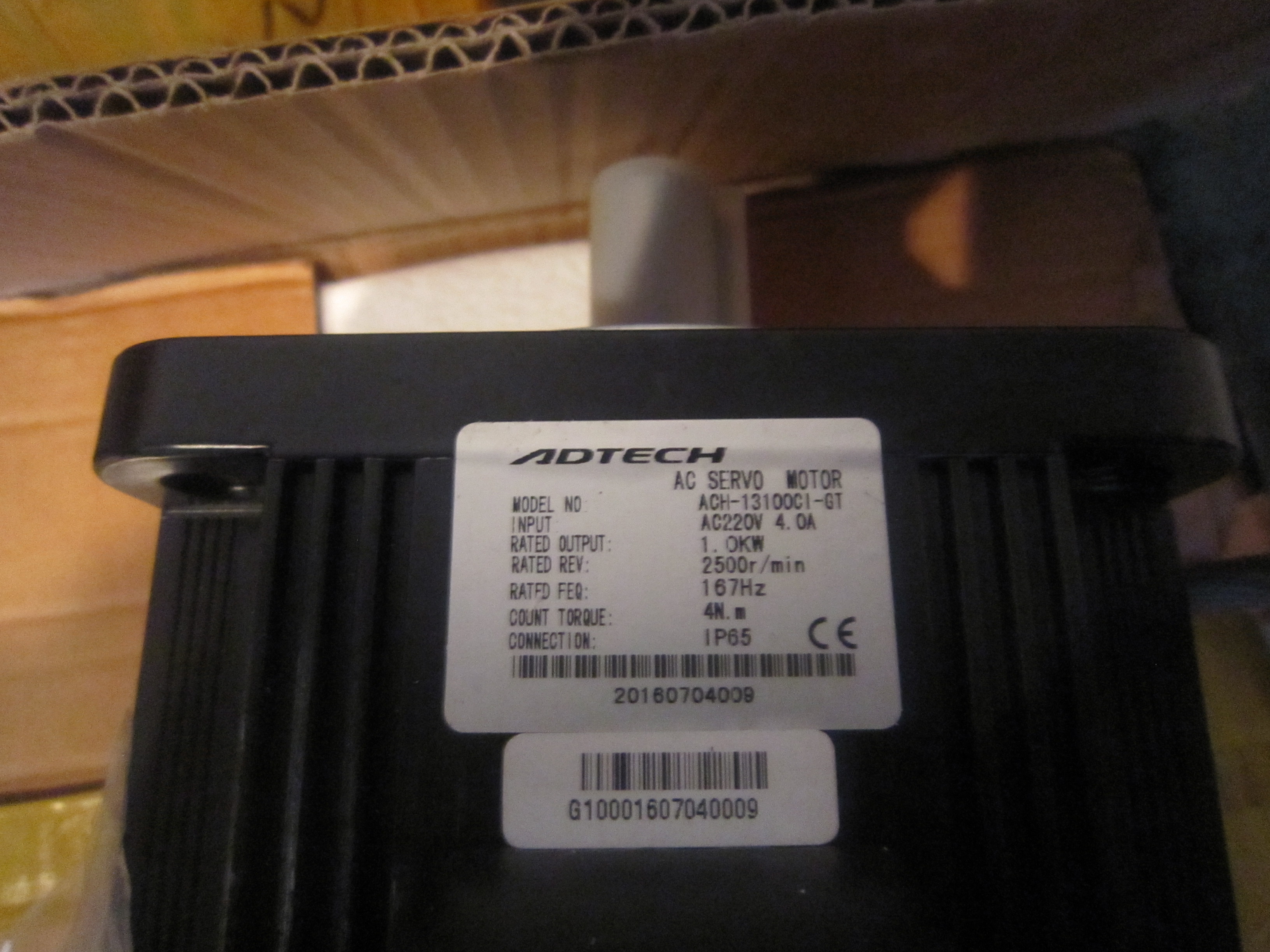

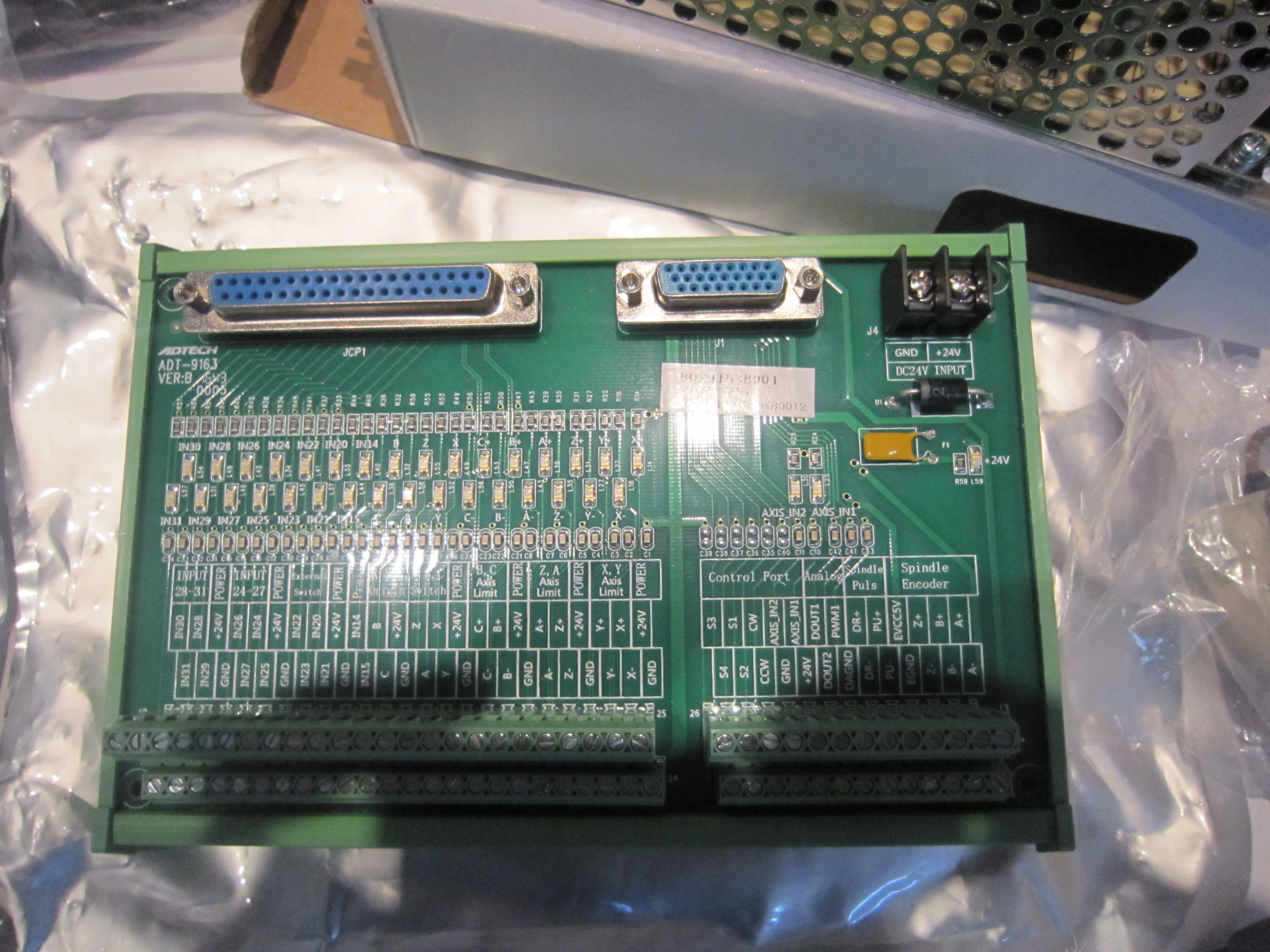

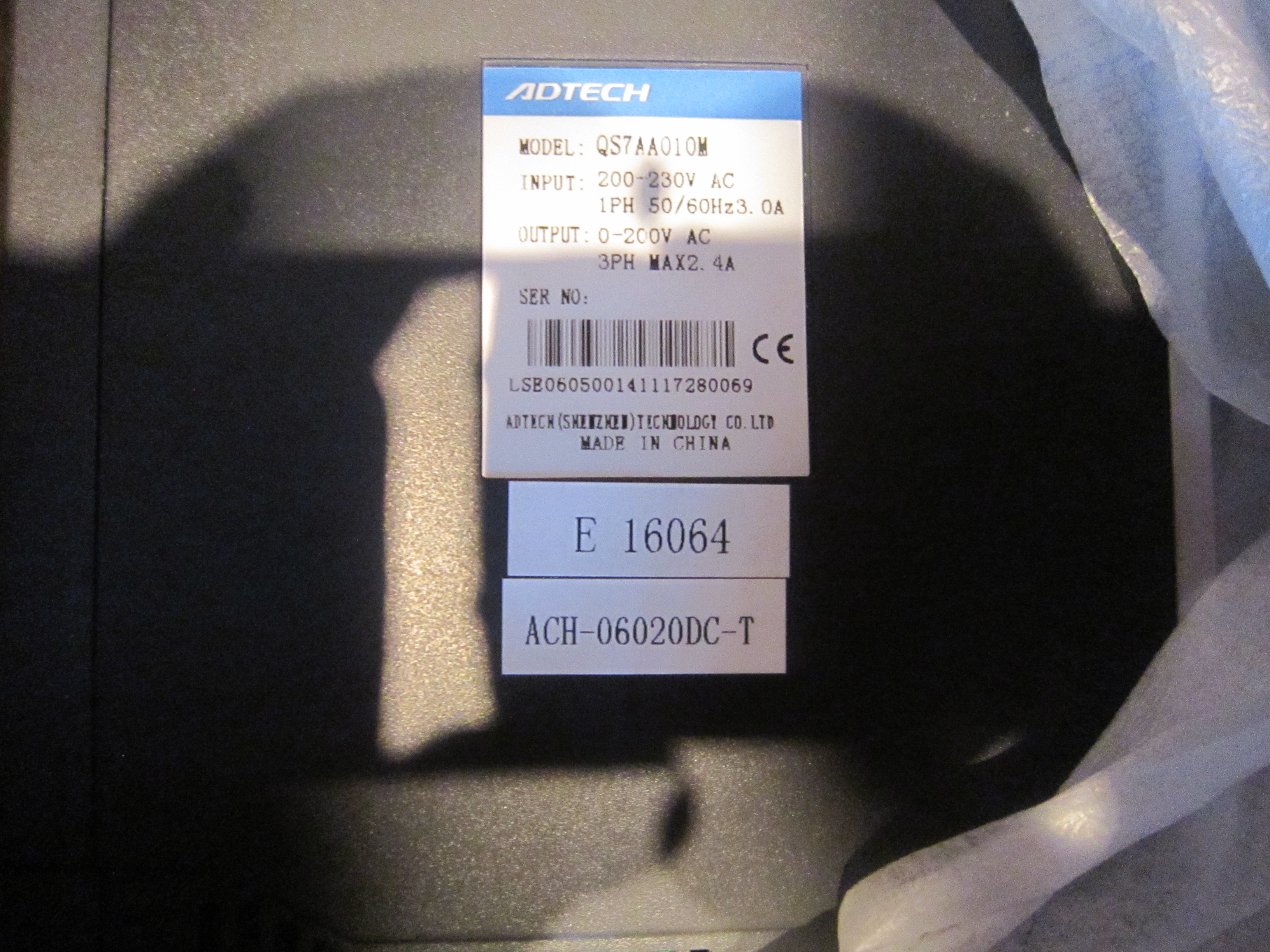

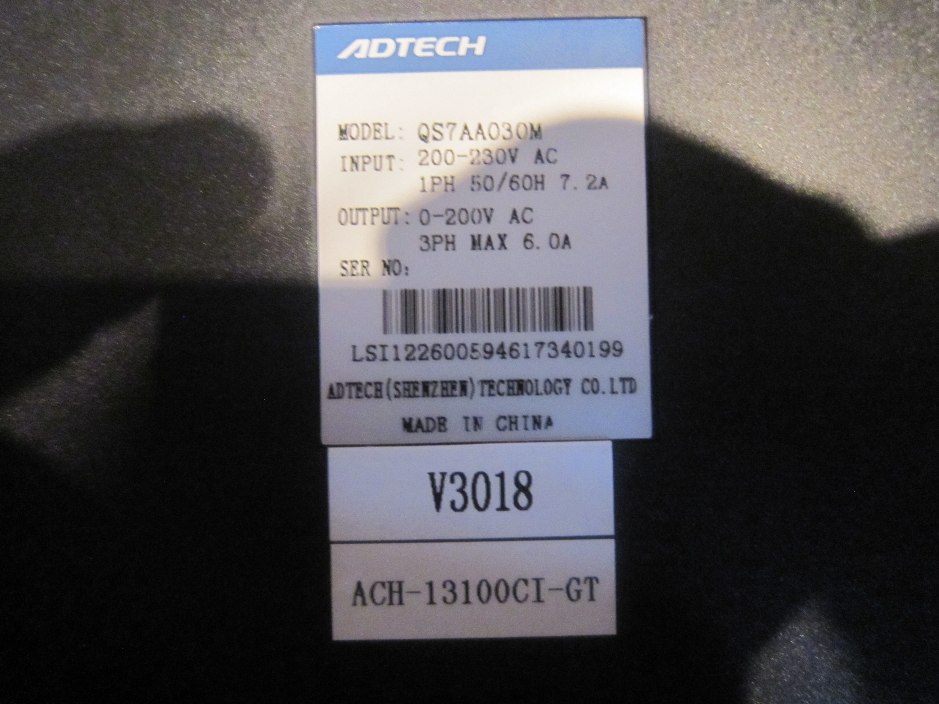

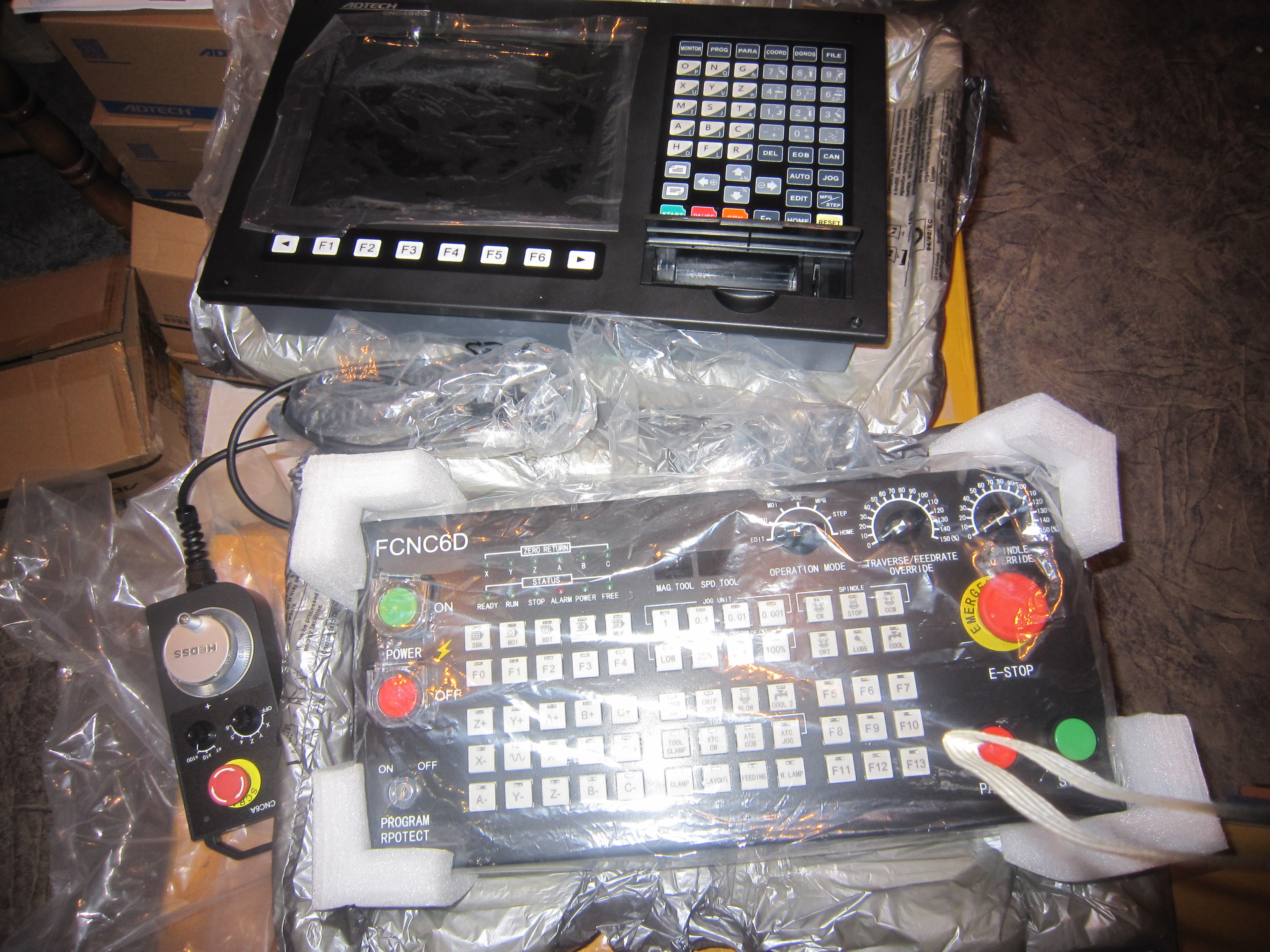

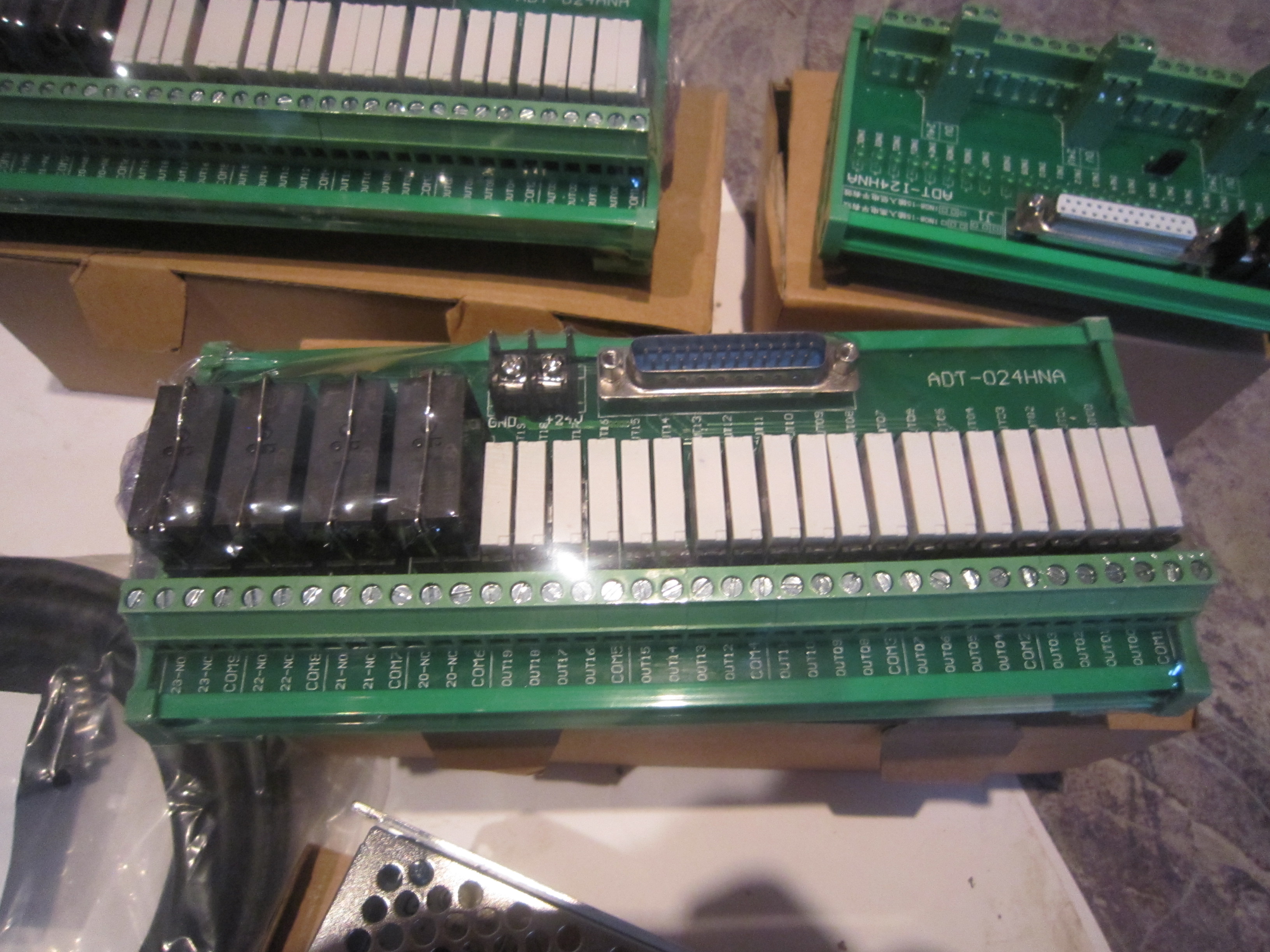

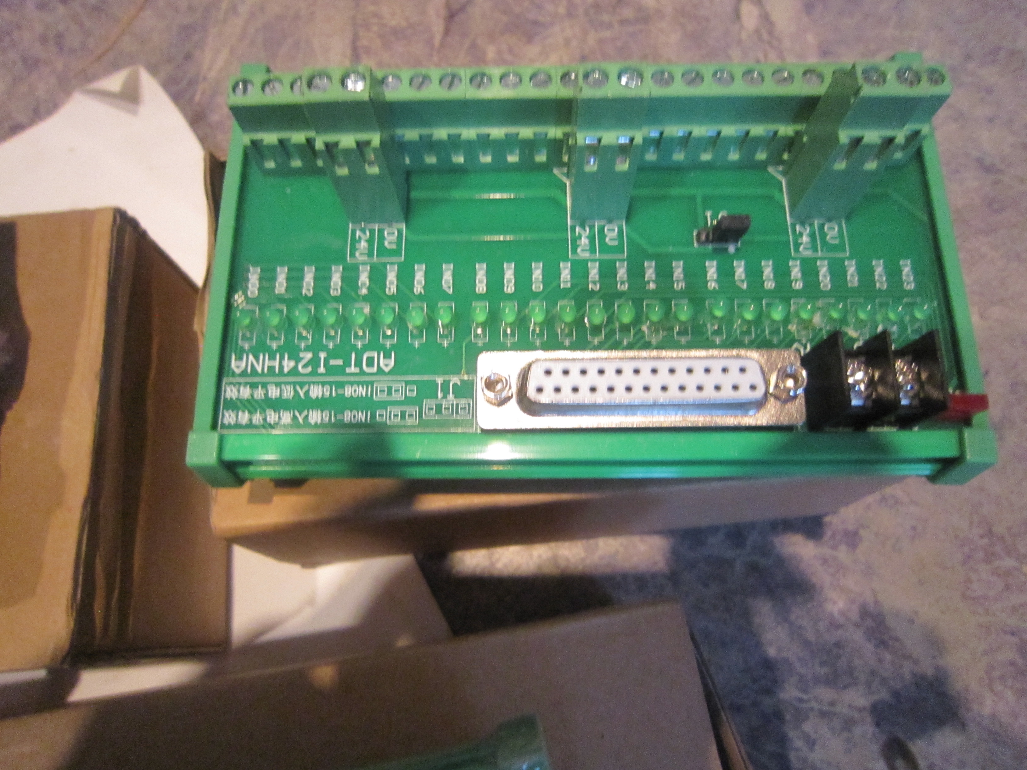

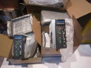

Раскрыл китайские ящики,попробую выложить фото. 3 мотора по 1 кв. 1000 об\мин.тормозом к ним 4 драйвера 1 в запас на всякий случай. 2 мотора по 200 вт. и к ним 3 драйвера по 600 вт. 1 в запас. кабели взял по 10 м. , но кабелей пришло почему-то очень много, хотя я не сильно в этом разбираюсь может столько и надо. Система чпу на 6 осей к ней блок с клавиатурой и джойстик ,это все отдельные компоненты., Китаец предложил и я взял , ещё в коробочках какие-то платы с реле ,предназначение их непонятно.,надо кузнеца на помощь. Ну и частотник брал для шпинделя ,но думаю поставить сервомотор оборотов на 10000-12000,. Всё заказывал на ADTECH на заводе ,на сайте made in Cihna. ,как приехало в крым до сих пор не могу понять ,из китая пришло за две недели,перед этим пытался узнать у китайца чем отправили, он ответил что грузовик едет не присылал никаких деклараций и номеров квитанций,а потом позвонили с московского номера и китаец на вполне сносном русском уточнил адрес Ф,И,О, и прислал смс что отправил из Москвы желдорэкспедиция .,дошло до Симферополя за 4 дня.,вот такая история с. Первый раз заказывал из Китая, и были мысли что вообще ничего не придёт.

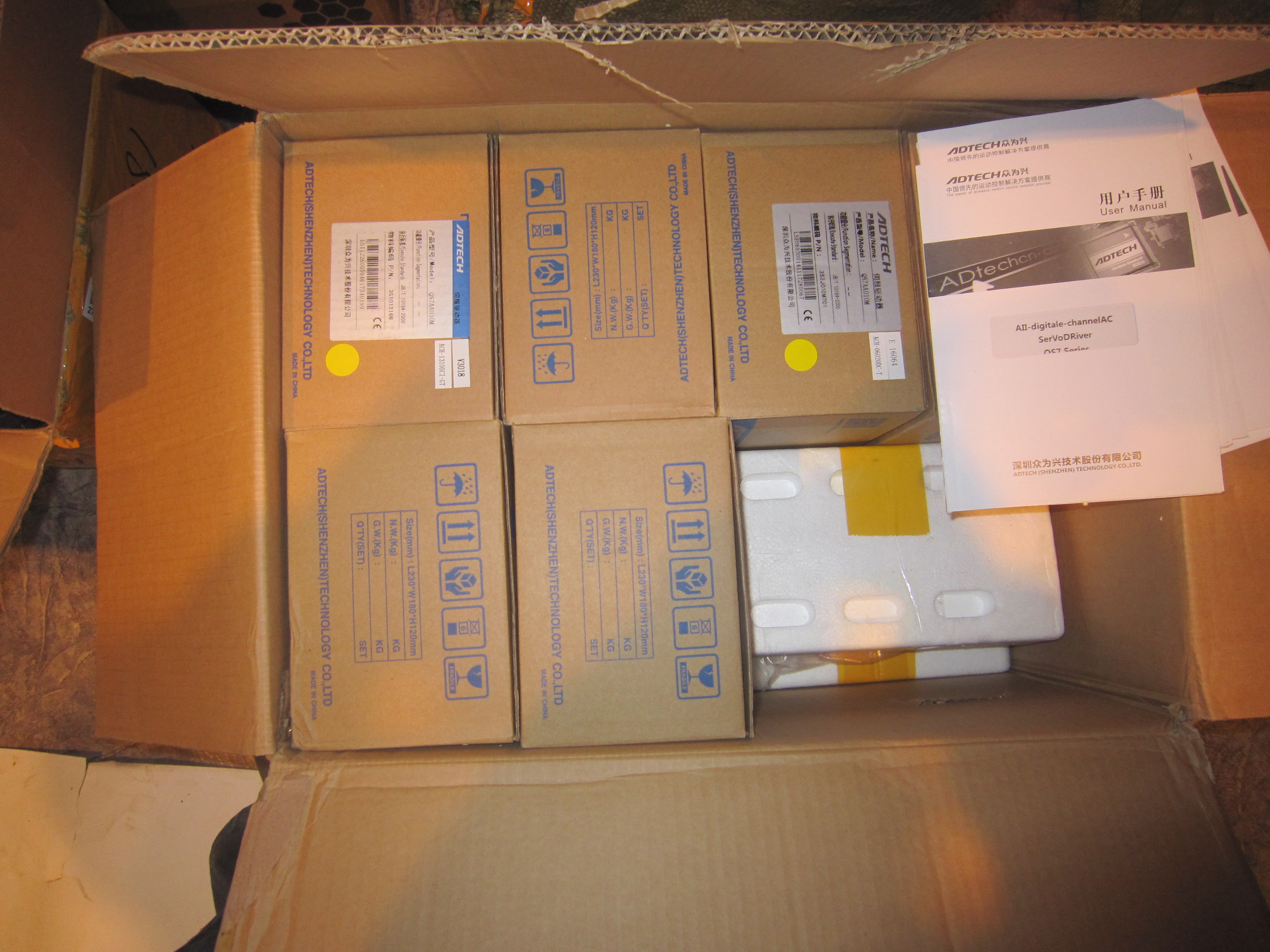

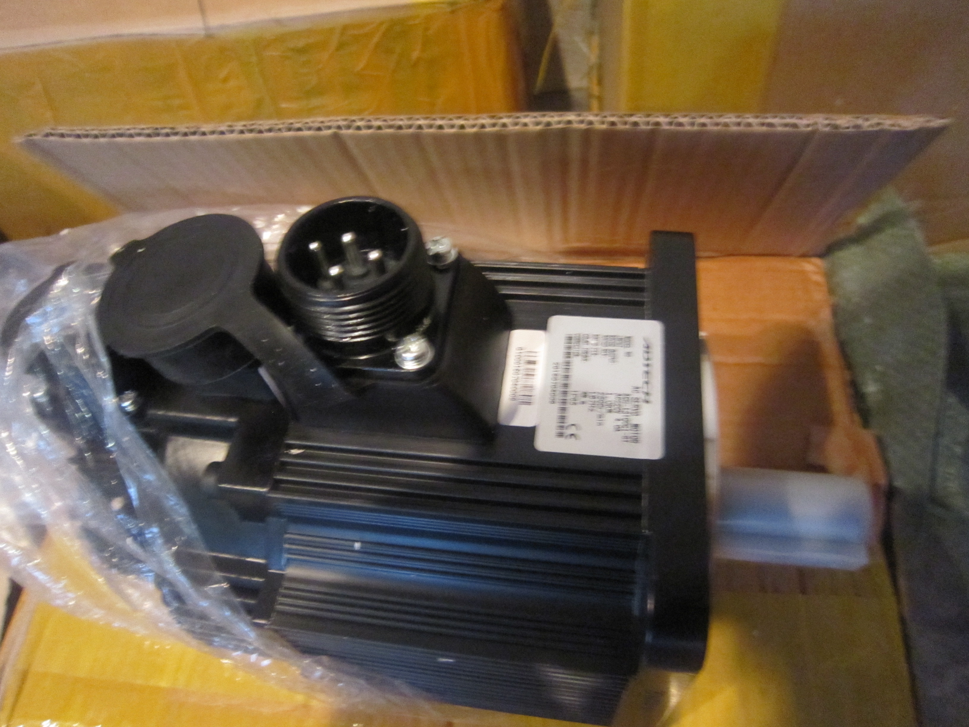

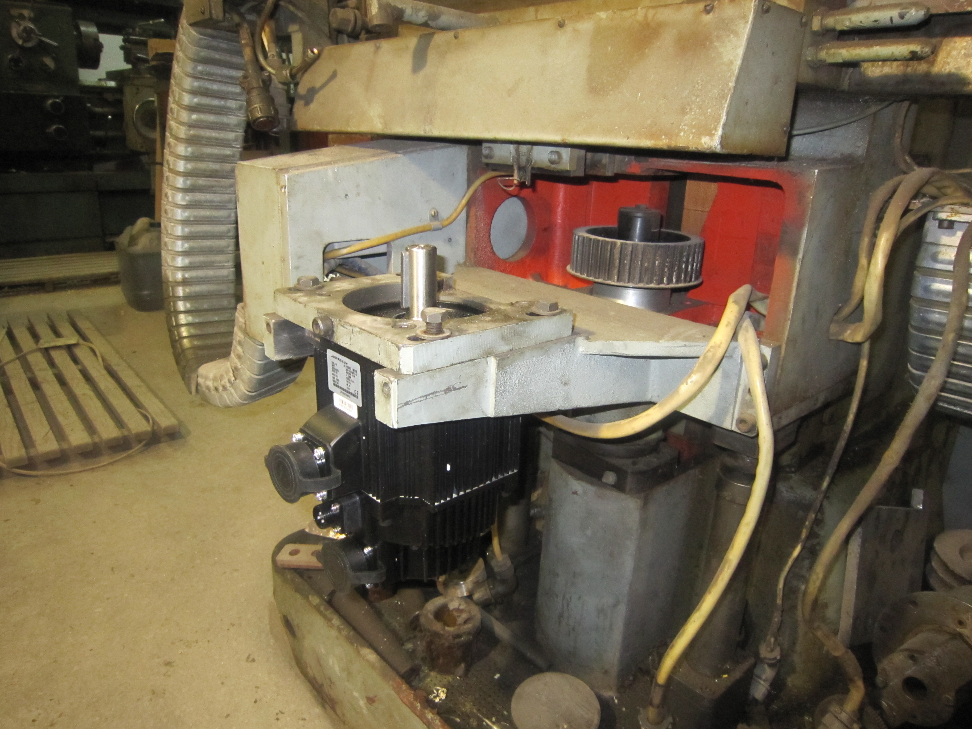

содержимое посылки из Китая .Примерил двигатель , стал как родной по всем местам.Станок не работал ни одной минуту,был приобретён по цене металла на оборонном предприятии. ,был поставлен на завод когда тот уже не работал.Родные двигатели снял ,абсолютно новые ,могу незадорого продать за ненадобность.в теме у Duhas рассказал как переделал шпиндель. Фото переделанного стола при случае выложу.
IMG_3108.JPG (70030 просмотров) <a class='original' href='./download/file.php?id=132346&mode=view' target=_blank>Загрузить оригинал (1.67 МБ)</a>
IMG_3109.JPG (70030 просмотров) <a class='original' href='./download/file.php?id=132347&mode=view' target=_blank>Загрузить оригинал (1.7 МБ)</a>
IMG_3110.JPG (70030 просмотров) <a class='original' href='./download/file.php?id=132348&mode=view' target=_blank>Загрузить оригинал (2.3 МБ)</a>
IMG_3111.JPG (70030 просмотров) <a class='original' href='./download/file.php?id=132349&mode=view' target=_blank>Загрузить оригинал (1.65 МБ)</a>
IMG_3112.JPG (70030 просмотров) <a class='original' href='./download/file.php?id=132350&mode=view' target=_blank>Загрузить оригинал (1.63 МБ)</a>

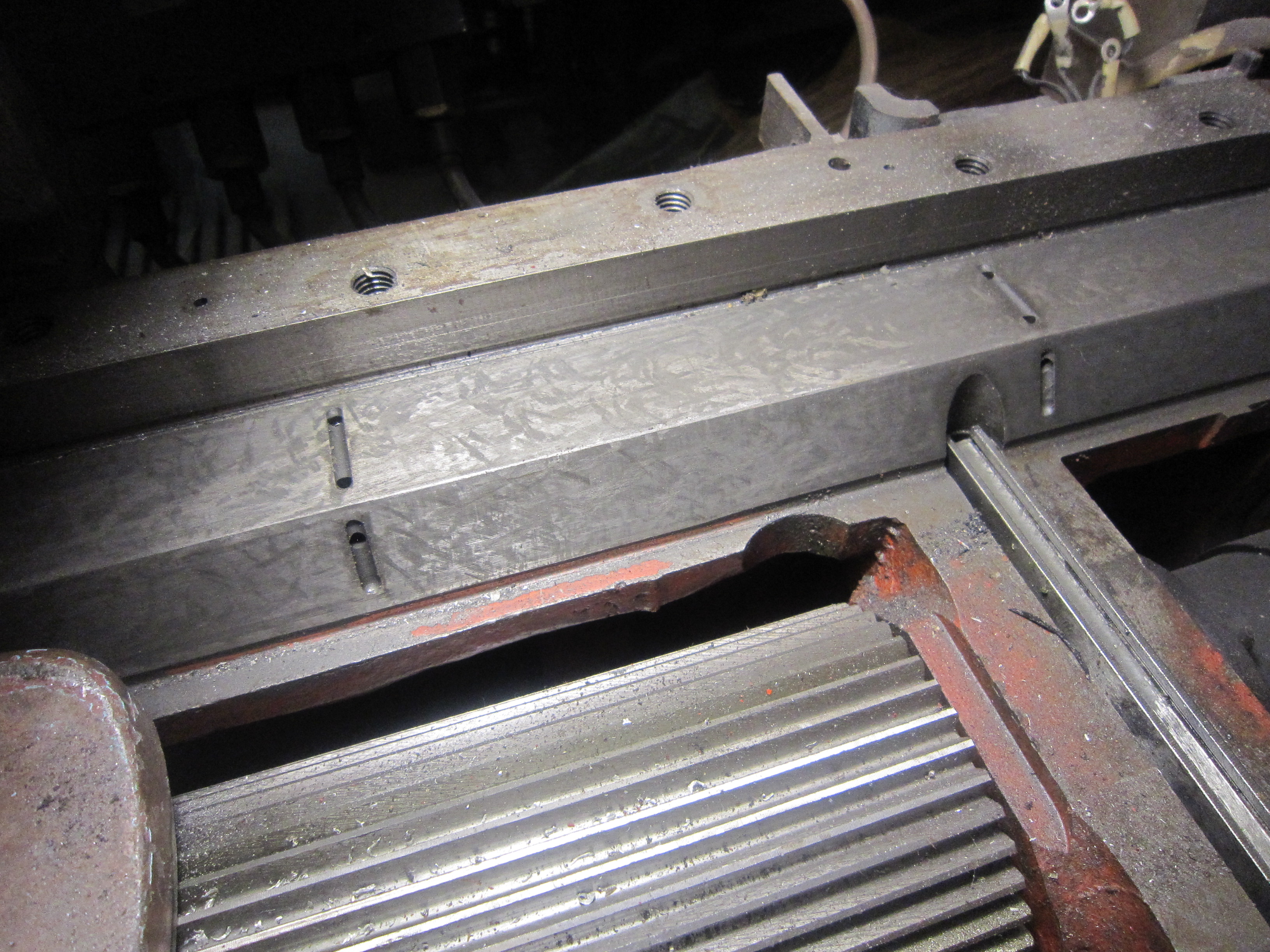

Re: мс 12-250 м1 реанимация

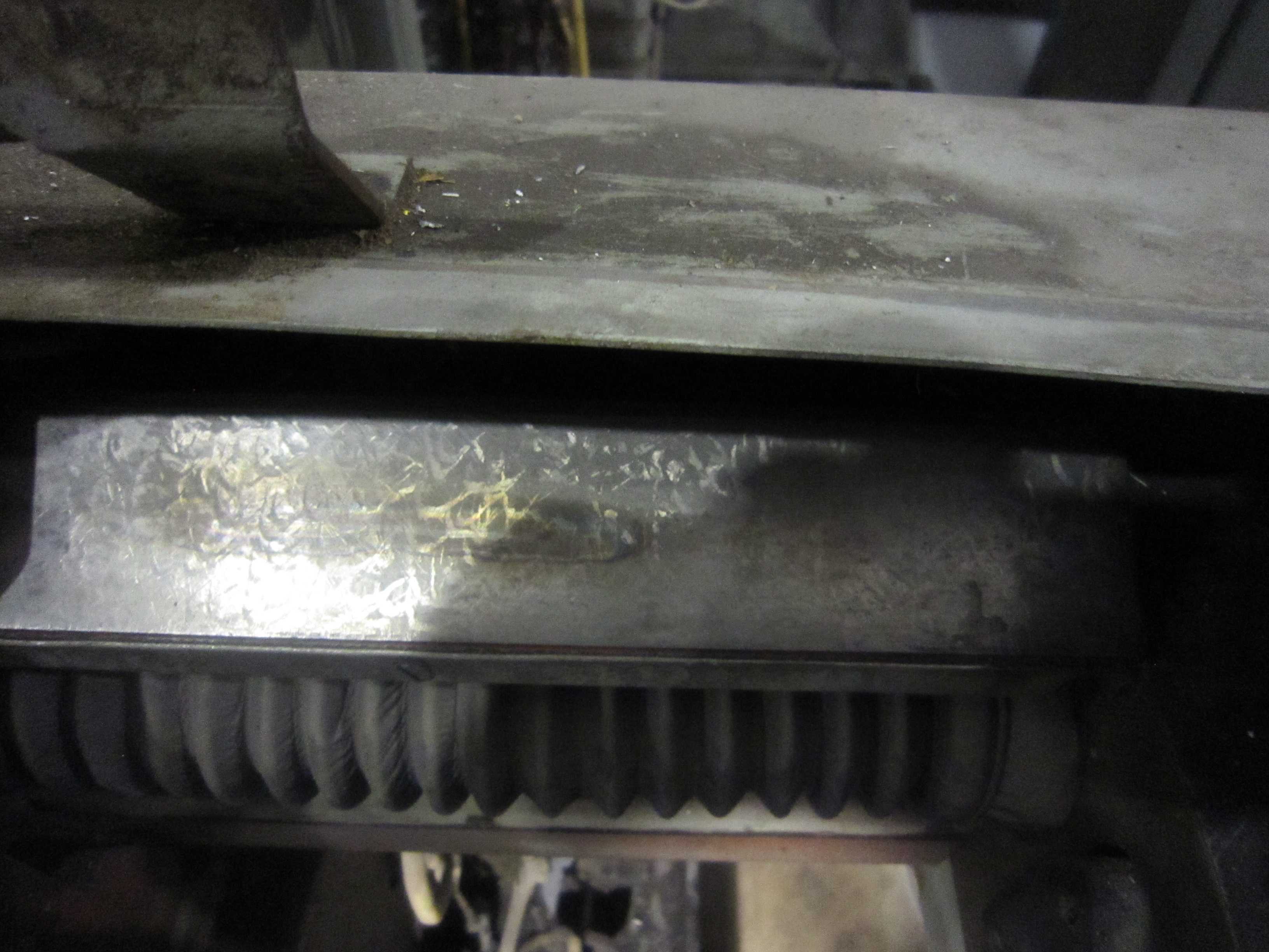

Сообщение Solomom 1957 »

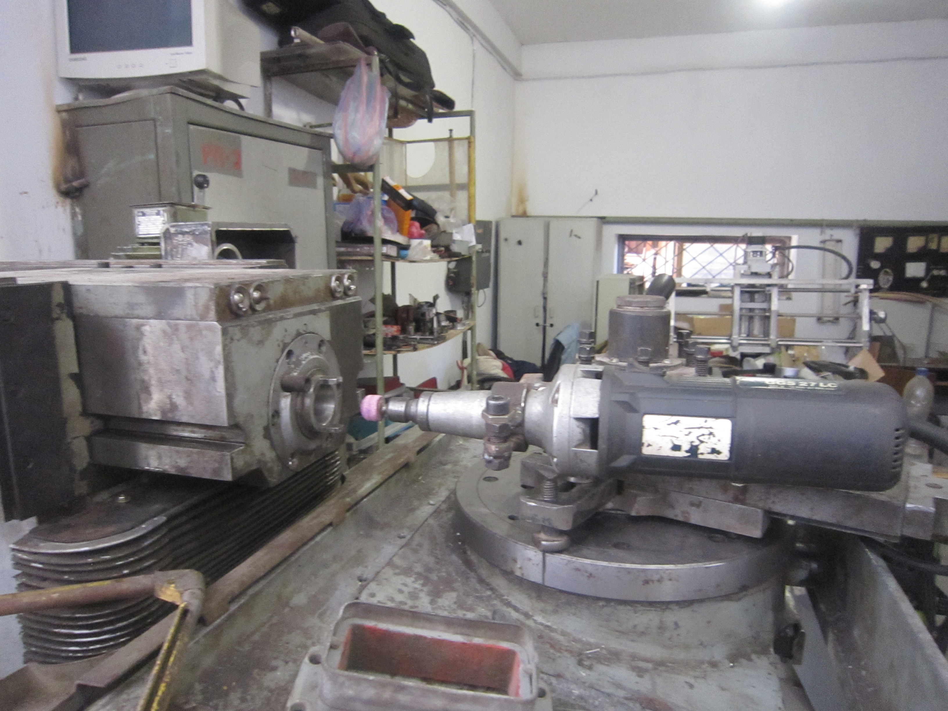

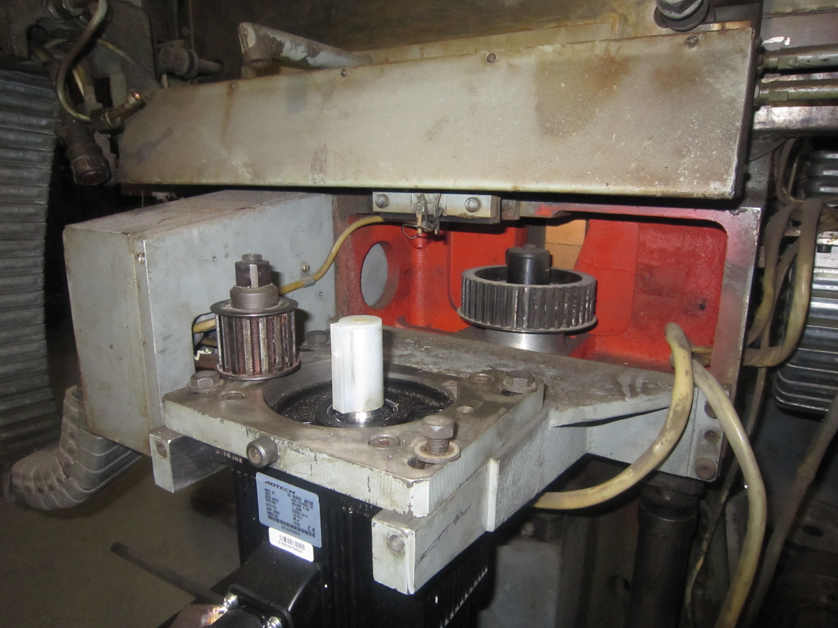

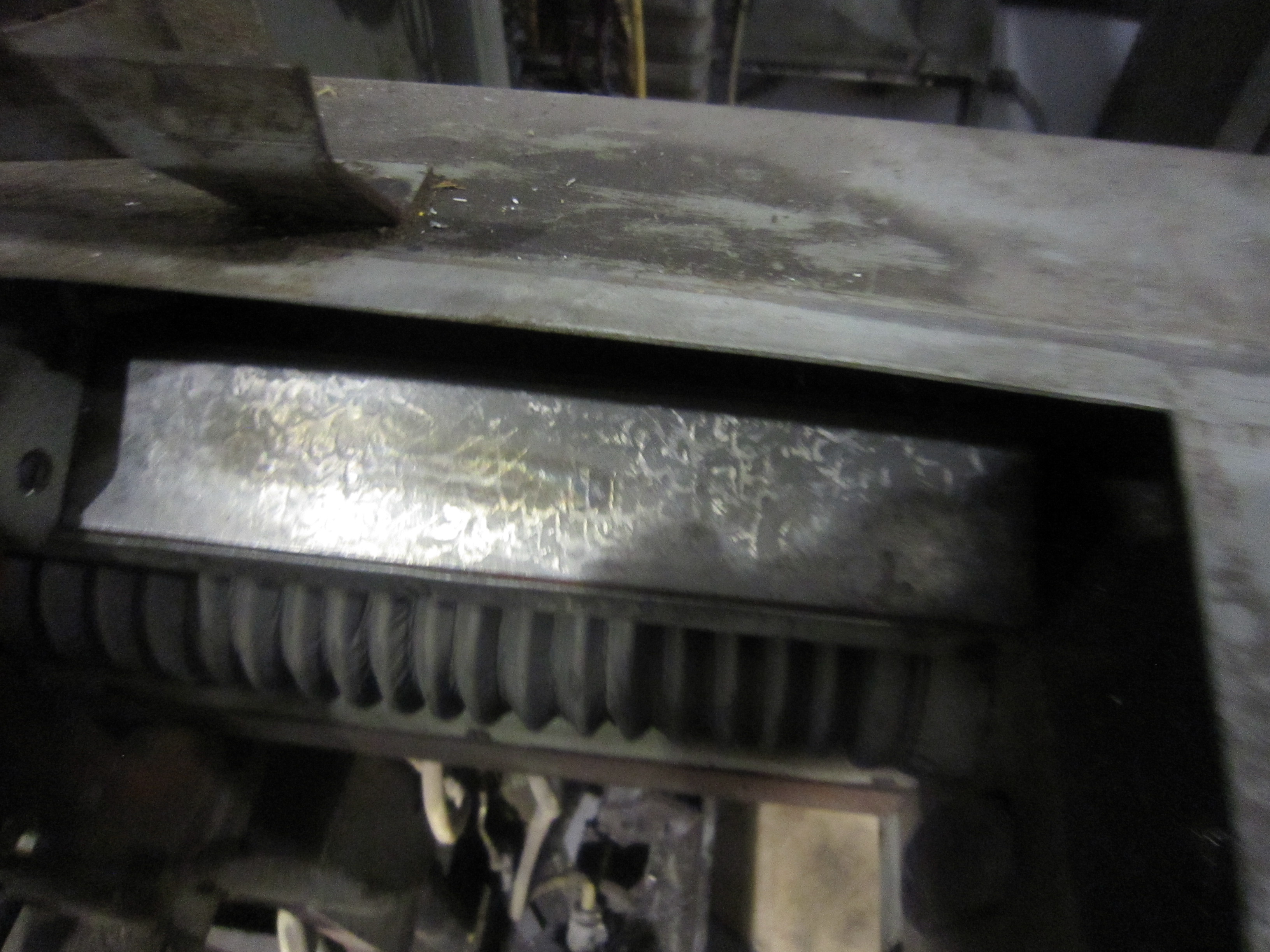

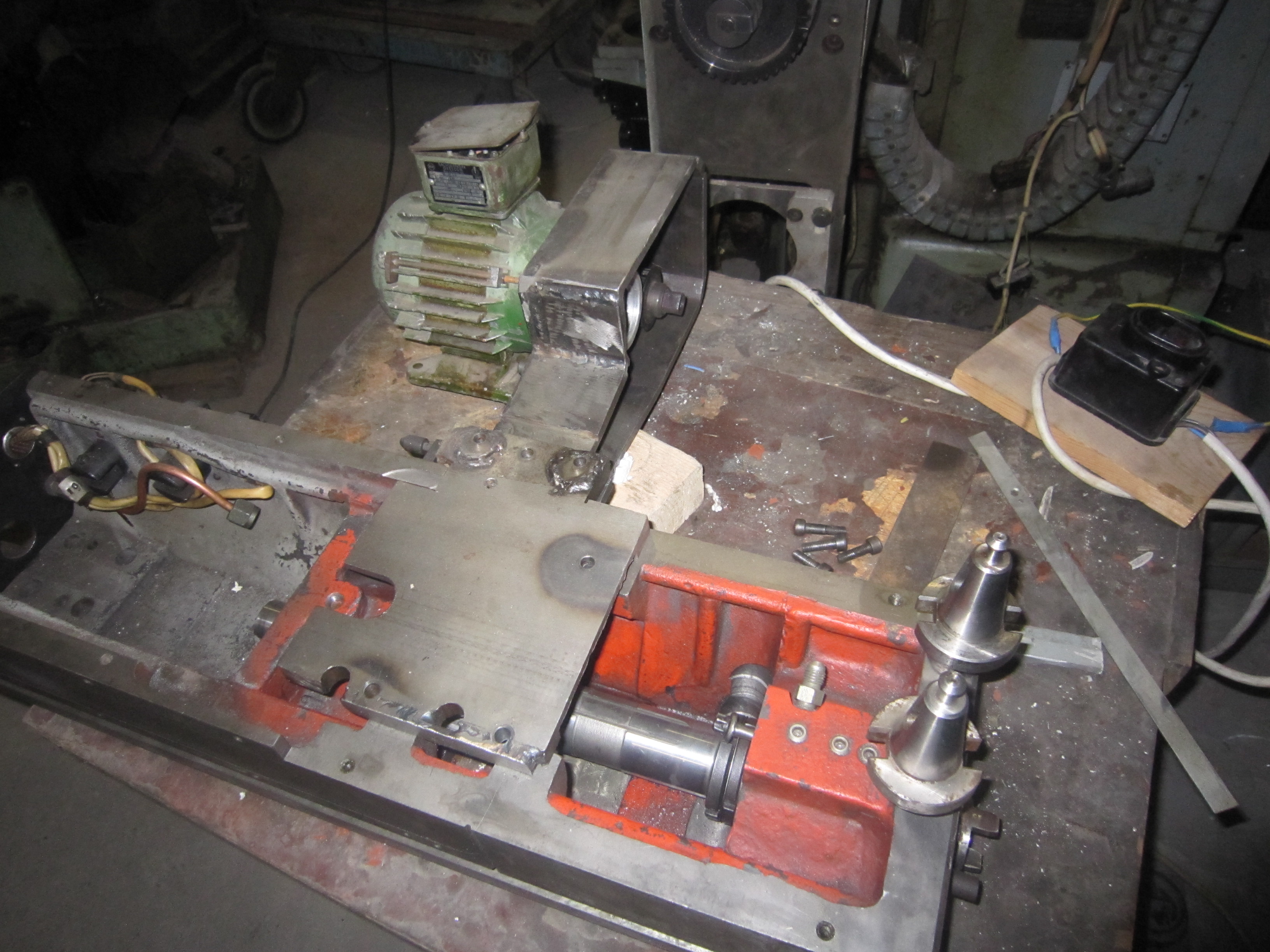

на фото состояние станка
IMG_3102.JPG (70026 просмотров) <a class='original' href='./download/file.php?id=132352&mode=view' target=_blank>Загрузить оригинал (1.65 МБ)</a>
IMG_3104.JPG (70026 просмотров) <a class='original' href='./download/file.php?id=132353&mode=view' target=_blank>Загрузить оригинал (2.14 МБ)</a>
IMG_3105.JPG (70026 просмотров) <a class='original' href='./download/file.php?id=132354&mode=view' target=_blank>Загрузить оригинал (2.02 МБ)</a>
IMG_3106.JPG (70026 просмотров) <a class='original' href='./download/file.php?id=132355&mode=view' target=_blank>Загрузить оригинал (1.9 МБ)</a>
IMG_3107.JPG (70026 просмотров) <a class='original' href='./download/file.php?id=132356&mode=view' target=_blank>Загрузить оригинал (1.65 МБ)</a>

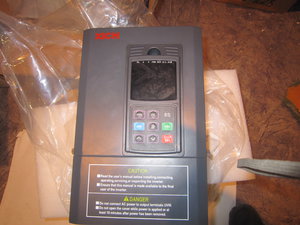

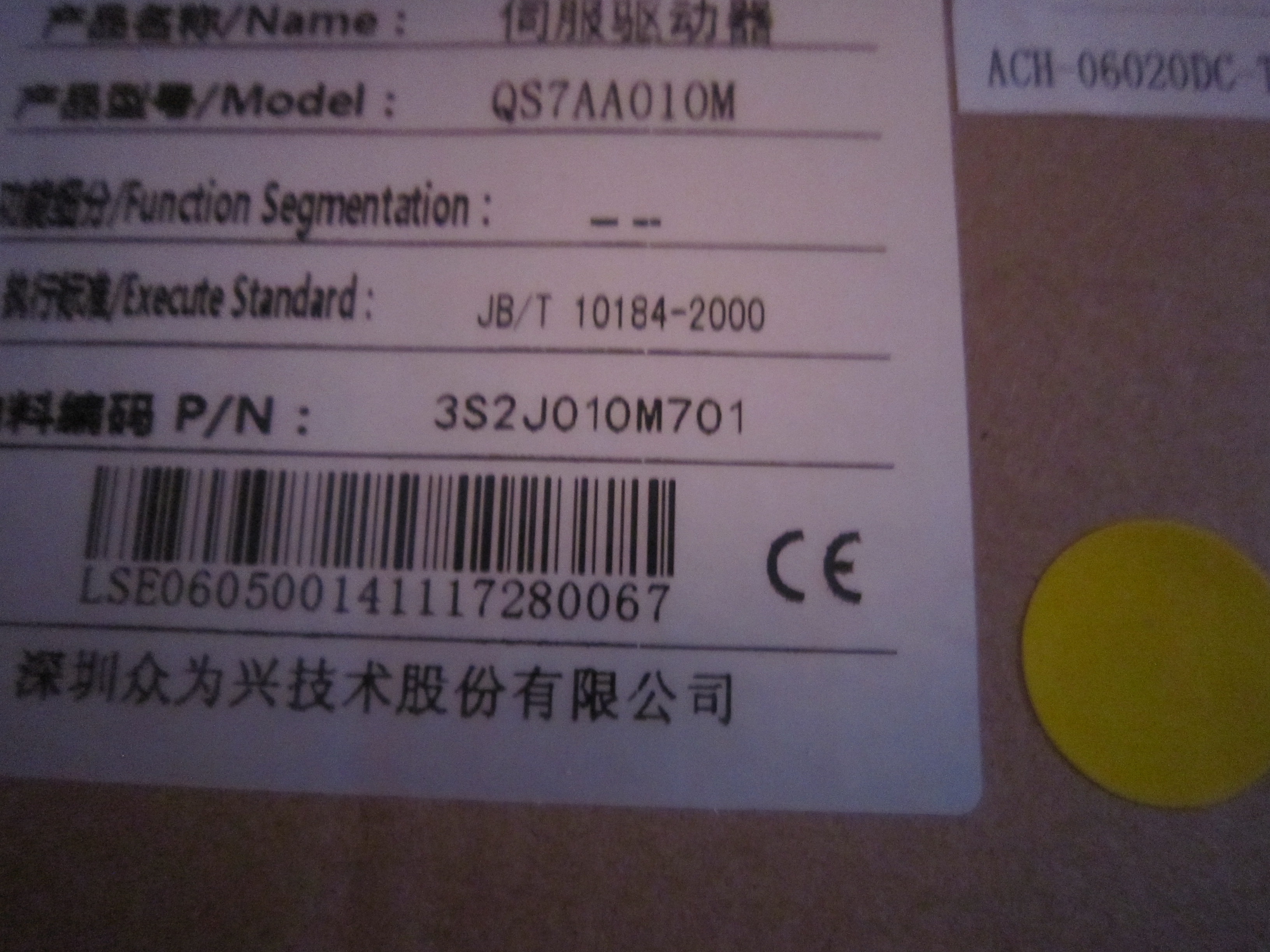

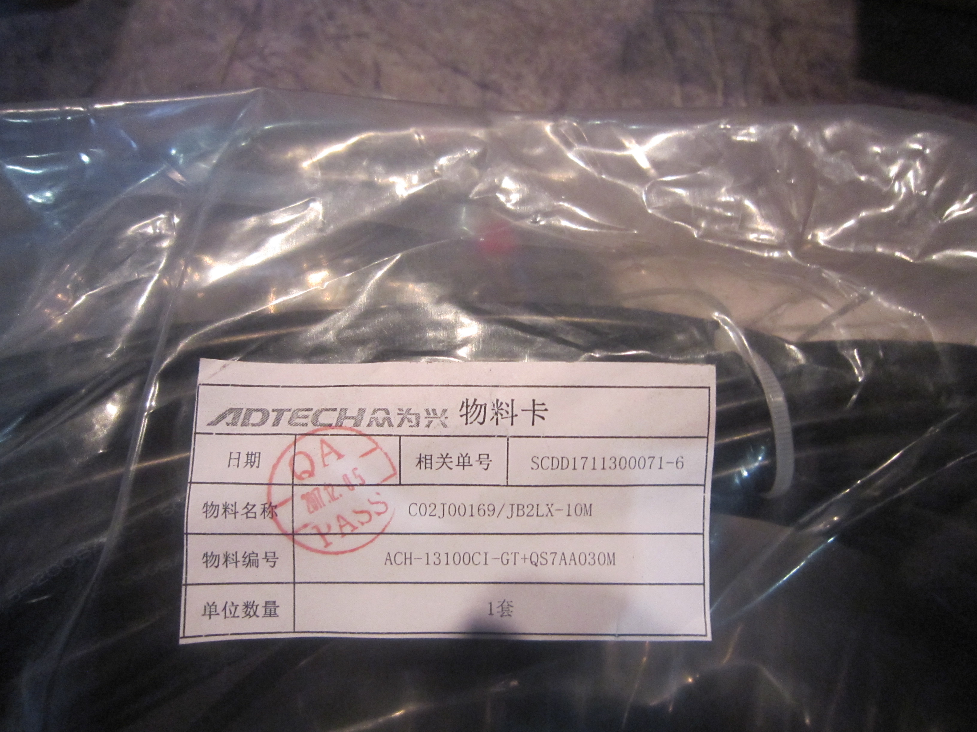

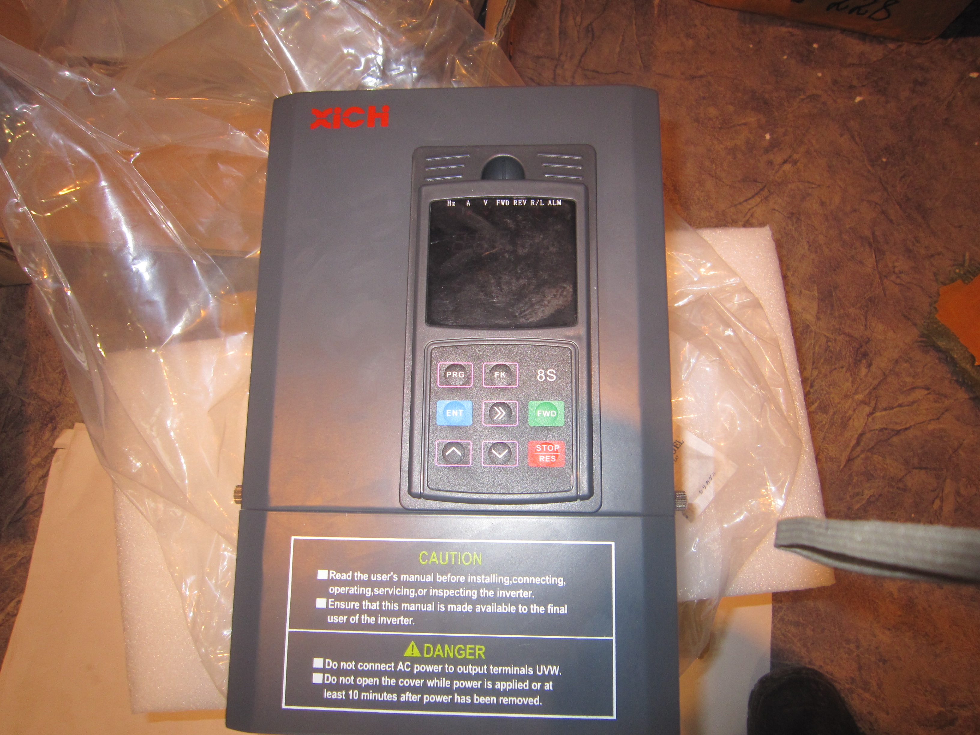

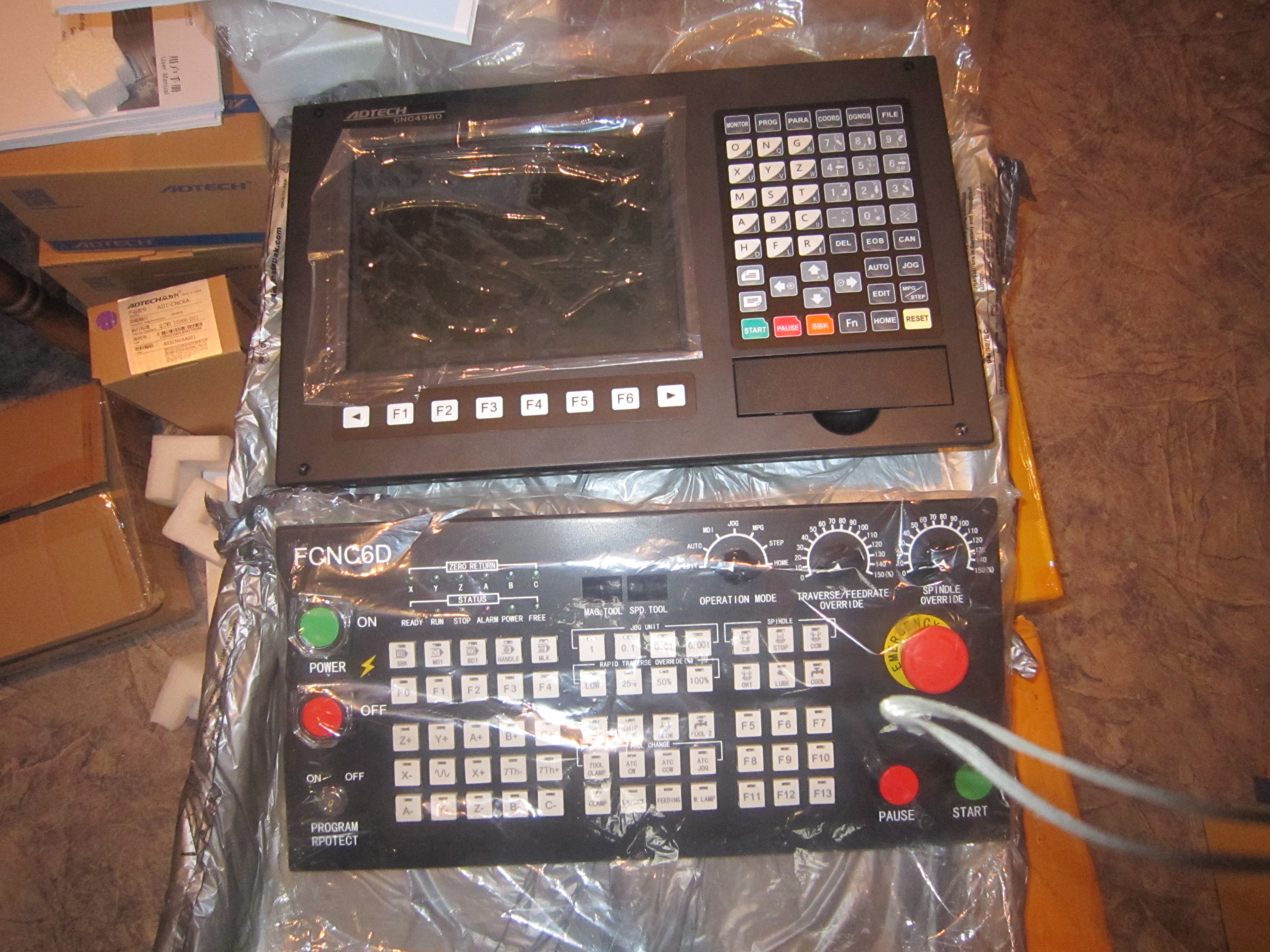

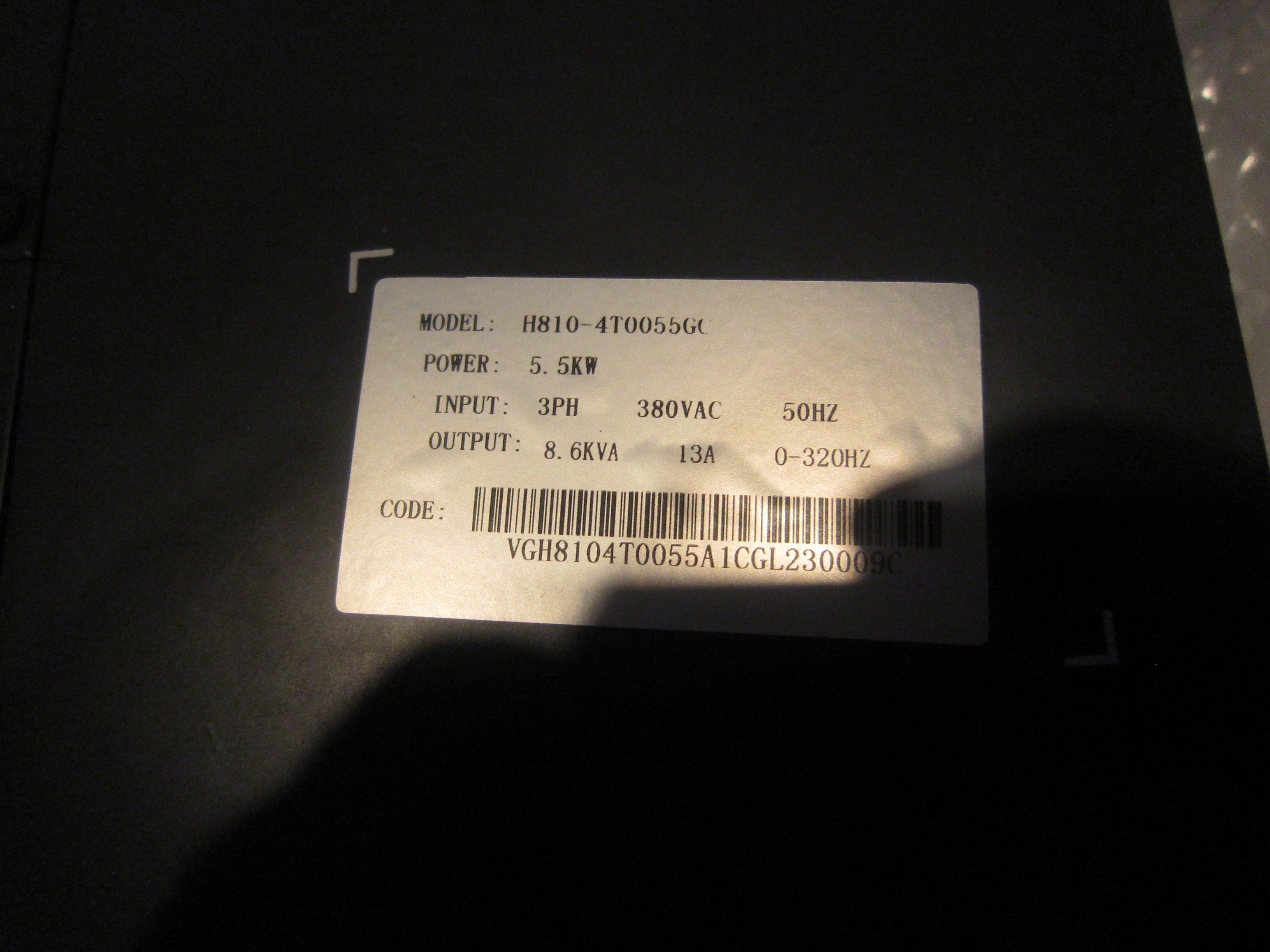

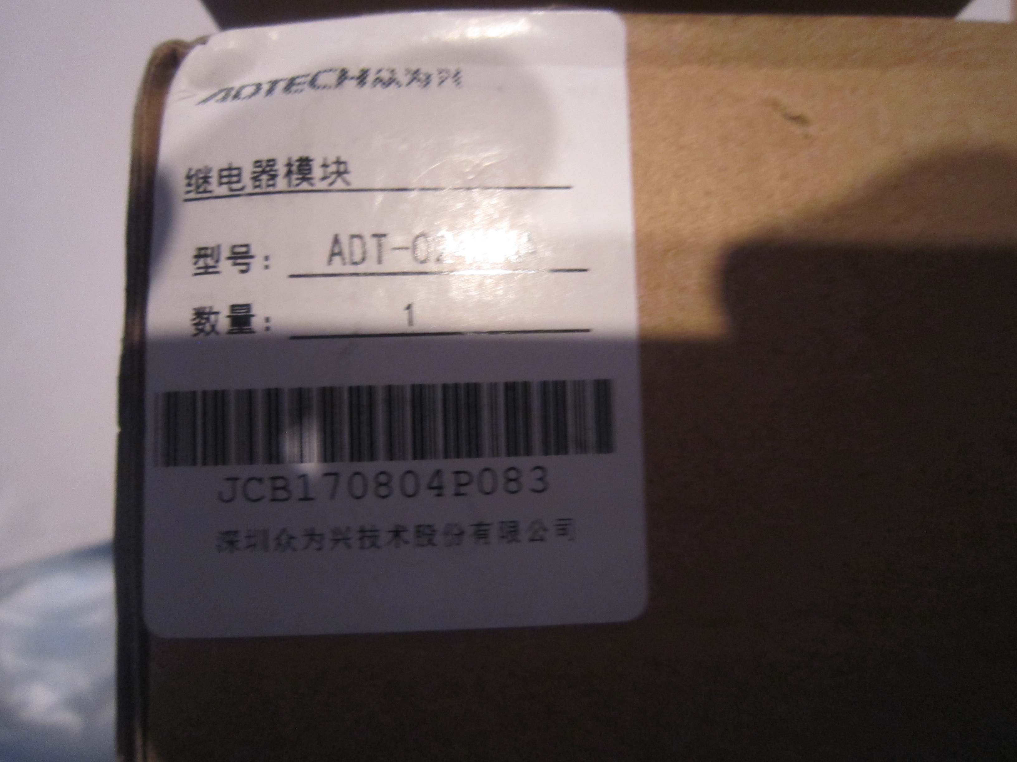

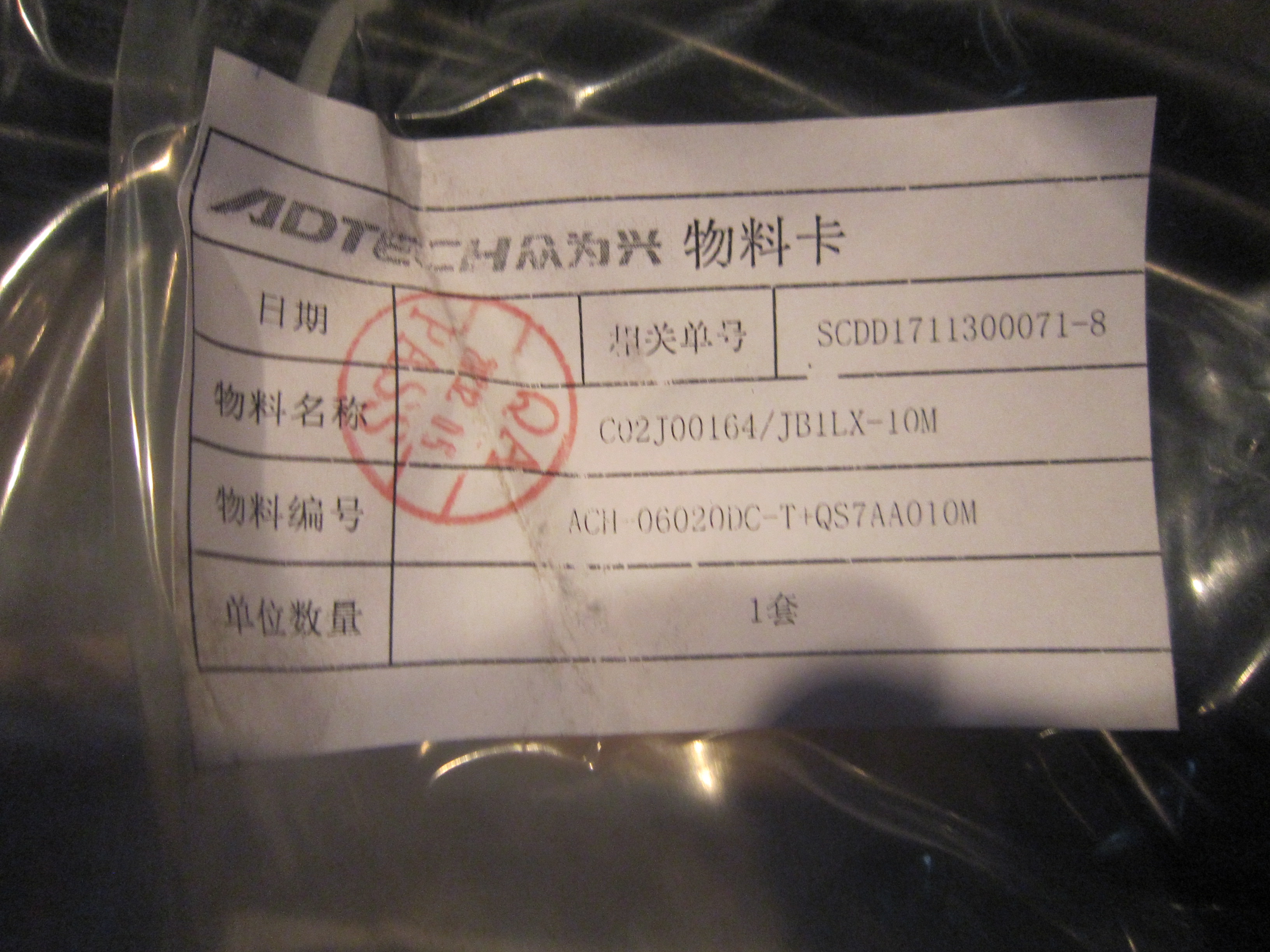

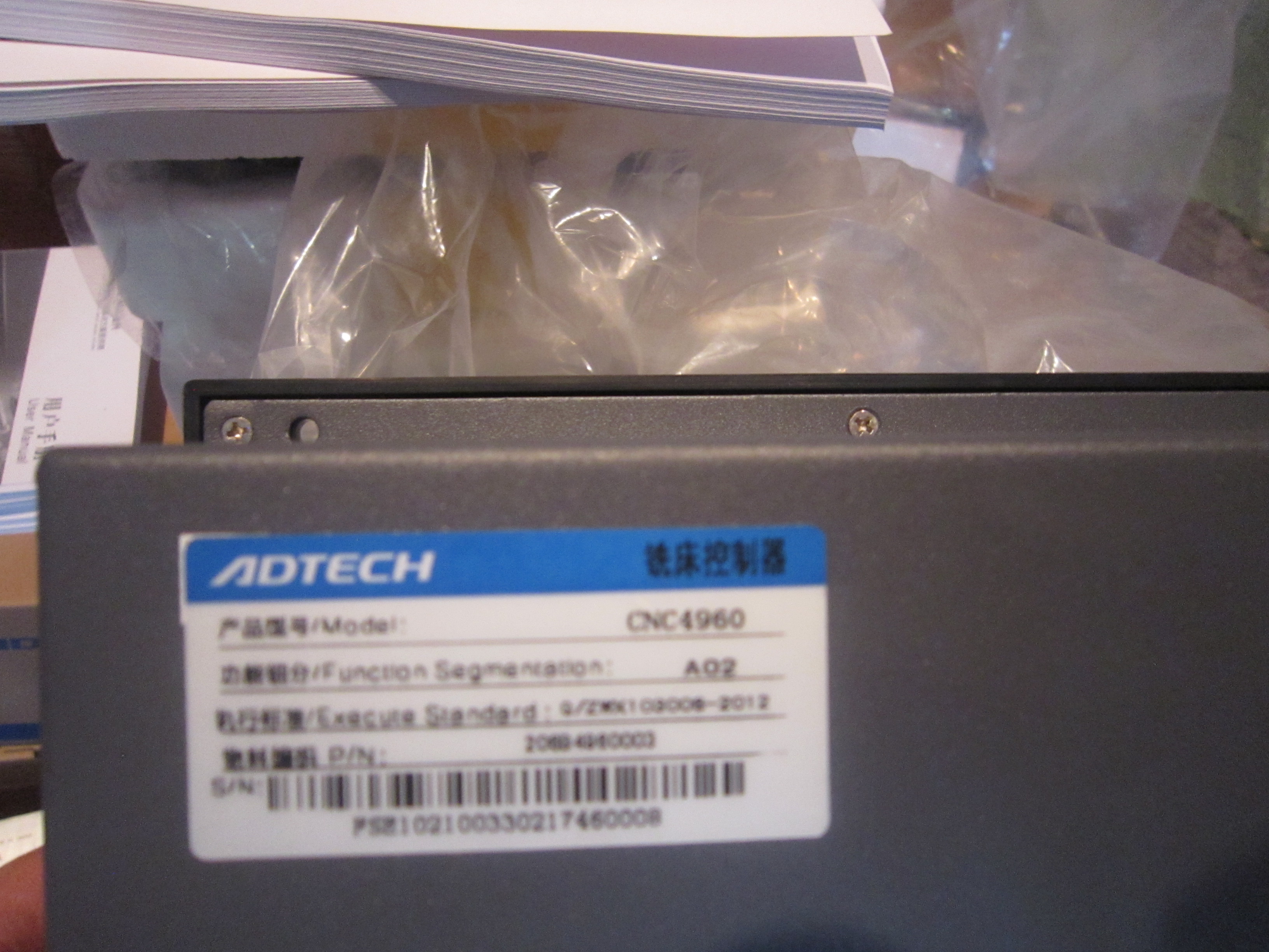

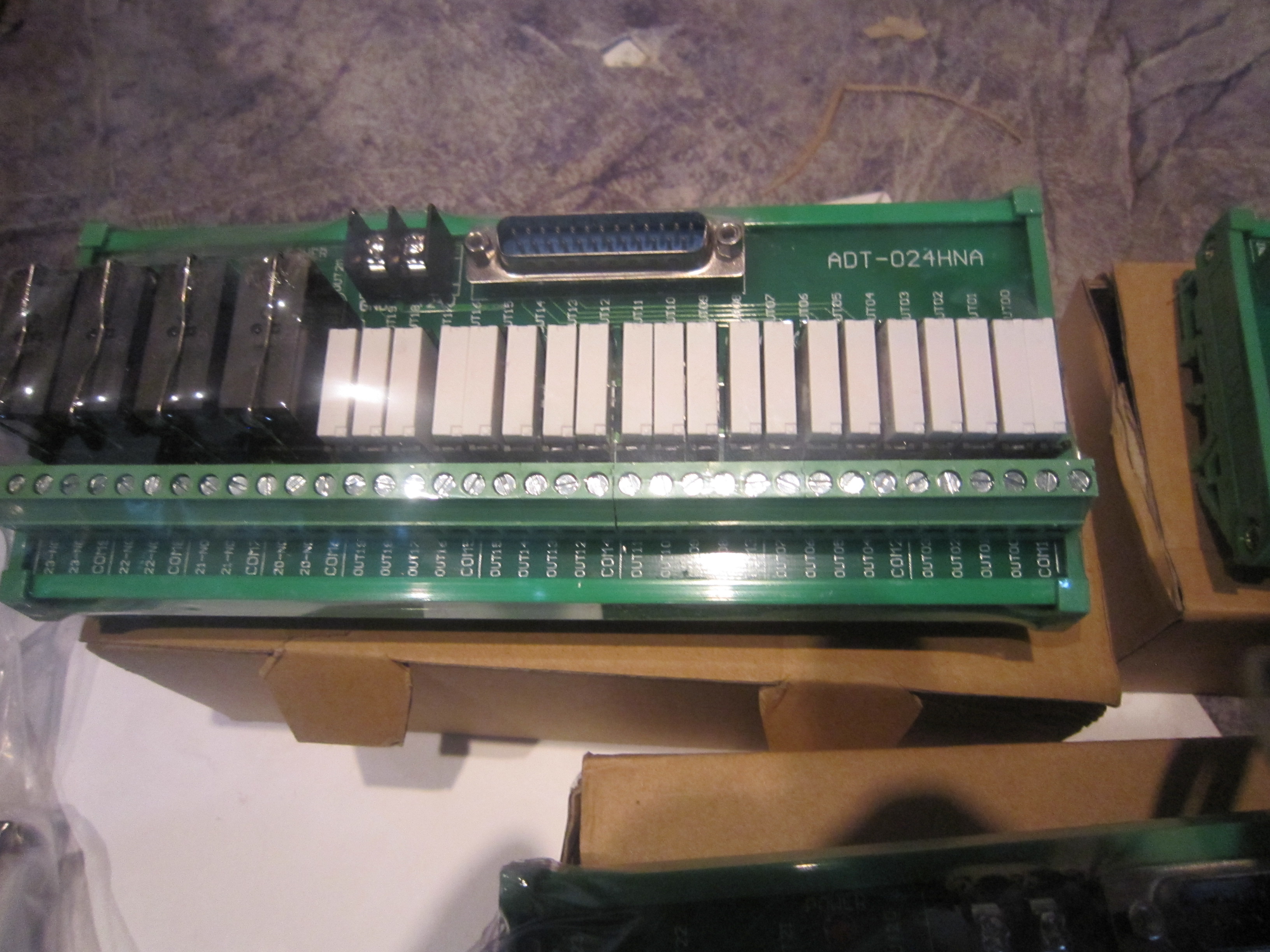

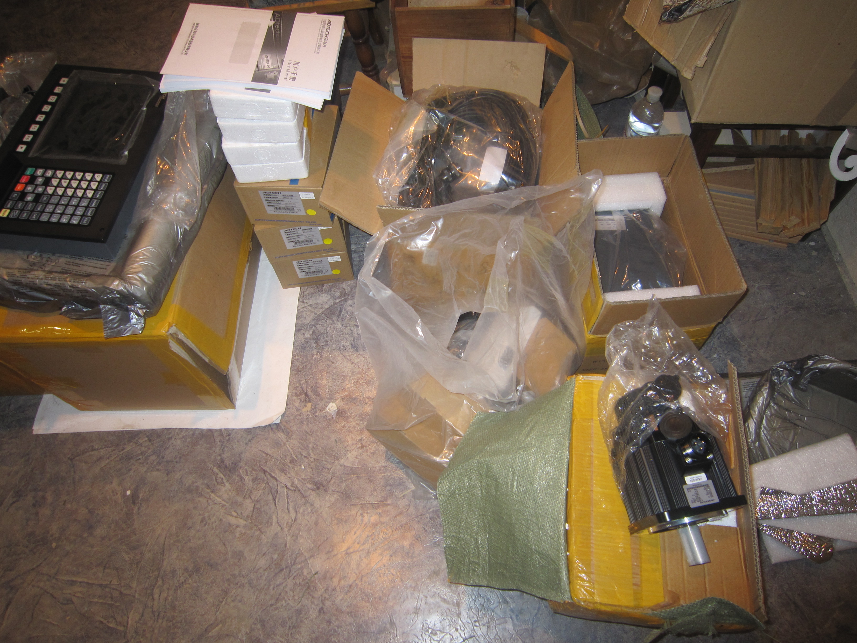

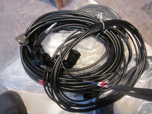

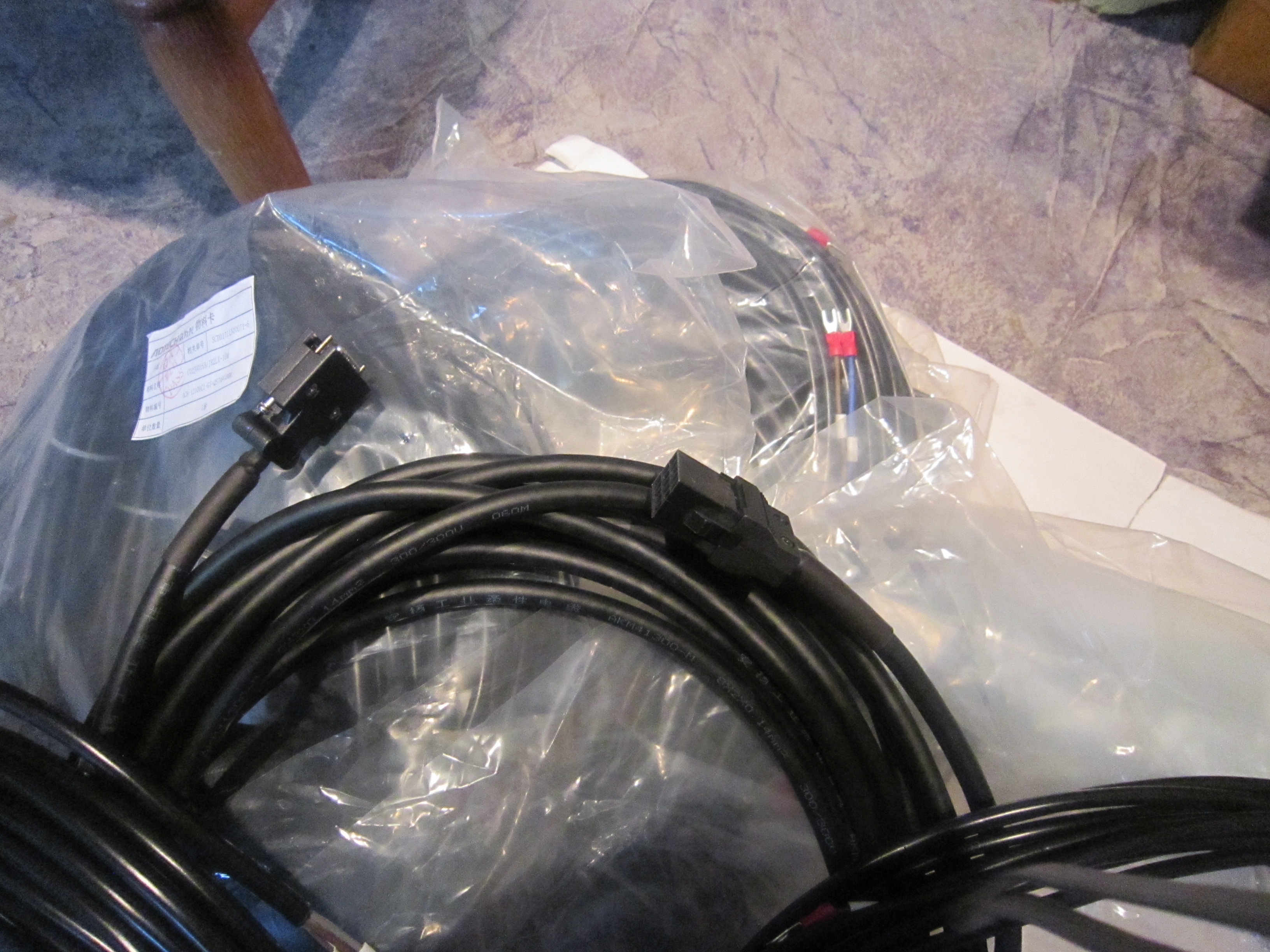

посылка из Китая
IMG_3096.JPG (70011 просмотров) <a class='original' href='./download/file.php?id=132357&mode=view' target=_blank>Загрузить оригинал (1.9 МБ)</a>
IMG_3098.JPG (70011 просмотров) <a class='original' href='./download/file.php?id=132358&mode=view' target=_blank>Загрузить оригинал (1.32 МБ)</a>
IMG_3099.JPG (70011 просмотров) <a class='original' href='./download/file.php?id=132359&mode=view' target=_blank>Загрузить оригинал (1.6 МБ)</a>
IMG_3100.JPG (70011 просмотров) <a class='original' href='./download/file.php?id=132360&mode=view' target=_blank>Загрузить оригинал (1.95 МБ)</a>
IMG_3101.JPG (70011 просмотров) <a class='original' href='./download/file.php?id=132361&mode=view' target=_blank>Загрузить оригинал (1.34 МБ)</a>
IMG_3091.JPG (70011 просмотров) <a class='original' href='./download/file.php?id=132362&mode=view' target=_blank>Загрузить оригинал (2 МБ)</a>
IMG_3092.JPG (70011 просмотров) <a class='original' href='./download/file.php?id=132363&mode=view' target=_blank>Загрузить оригинал (1.78 МБ)</a>
IMG_3093.JPG (70011 просмотров) <a class='original' href='./download/file.php?id=132364&mode=view' target=_blank>Загрузить оригинал (1.31 МБ)</a>
IMG_3094.JPG (70011 просмотров) <a class='original' href='./download/file.php?id=132365&mode=view' target=_blank>Загрузить оригинал (1.68 МБ)</a>
IMG_3095.JPG (70011 просмотров) <a class='original' href='./download/file.php?id=132366&mode=view' target=_blank>Загрузить оригинал (1.58 МБ)</a>
IMG_3081.JPG (70011 просмотров) <a class='original' href='./download/file.php?id=132368&mode=view' target=_blank>Загрузить оригинал (1.77 МБ)</a>
IMG_3082.JPG (70011 просмотров) <a class='original' href='./download/file.php?id=132369&mode=view' target=_blank>Загрузить оригинал (1.79 МБ)</a>
IMG_3083.JPG (70011 просмотров) <a class='original' href='./download/file.php?id=132370&mode=view' target=_blank>Загрузить оригинал (1.62 МБ)</a>
IMG_3084.JPG (70011 просмотров) <a class='original' href='./download/file.php?id=132371&mode=view' target=_blank>Загрузить оригинал (1.99 МБ)</a>
IMG_3085.JPG (70011 просмотров) <a class='original' href='./download/file.php?id=132372&mode=view' target=_blank>Загрузить оригинал (1.53 МБ)</a>
IMG_3076.JPG (70011 просмотров) <a class='original' href='./download/file.php?id=132373&mode=view' target=_blank>Загрузить оригинал (2.18 МБ)</a>
IMG_3077.JPG (70011 просмотров) <a class='original' href='./download/file.php?id=132374&mode=view' target=_blank>Загрузить оригинал (1.82 МБ)</a>
IMG_3078.JPG (70011 просмотров) <a class='original' href='./download/file.php?id=132375&mode=view' target=_blank>Загрузить оригинал (1.8 МБ)</a>
IMG_3079.JPG (70011 просмотров) <a class='original' href='./download/file.php?id=132376&mode=view' target=_blank>Загрузить оригинал (1.35 МБ)</a>
IMG_3080.JPG (70011 просмотров) <a class='original' href='./download/file.php?id=132377&mode=view' target=_blank>Загрузить оригинал (1.62 МБ)</a>
IMG_3071.JPG (70011 просмотров) <a class='original' href='./download/file.php?id=132378&mode=view' target=_blank>Загрузить оригинал (1.8 МБ)</a>
IMG_3072.JPG (70011 просмотров) <a class='original' href='./download/file.php?id=132379&mode=view' target=_blank>Загрузить оригинал (1.83 МБ)</a>
IMG_3073.JPG (70011 просмотров) <a class='original' href='./download/file.php?id=132380&mode=view' target=_blank>Загрузить оригинал (1.61 МБ)</a>
IMG_3074.JPG (70011 просмотров) <a class='original' href='./download/file.php?id=132381&mode=view' target=_blank>Загрузить оригинал (1.77 МБ)</a>
IMG_3075.JPG (70011 просмотров) <a class='original' href='./download/file.php?id=132382&mode=view' target=_blank>Загрузить оригинал (1.58 МБ)</a>

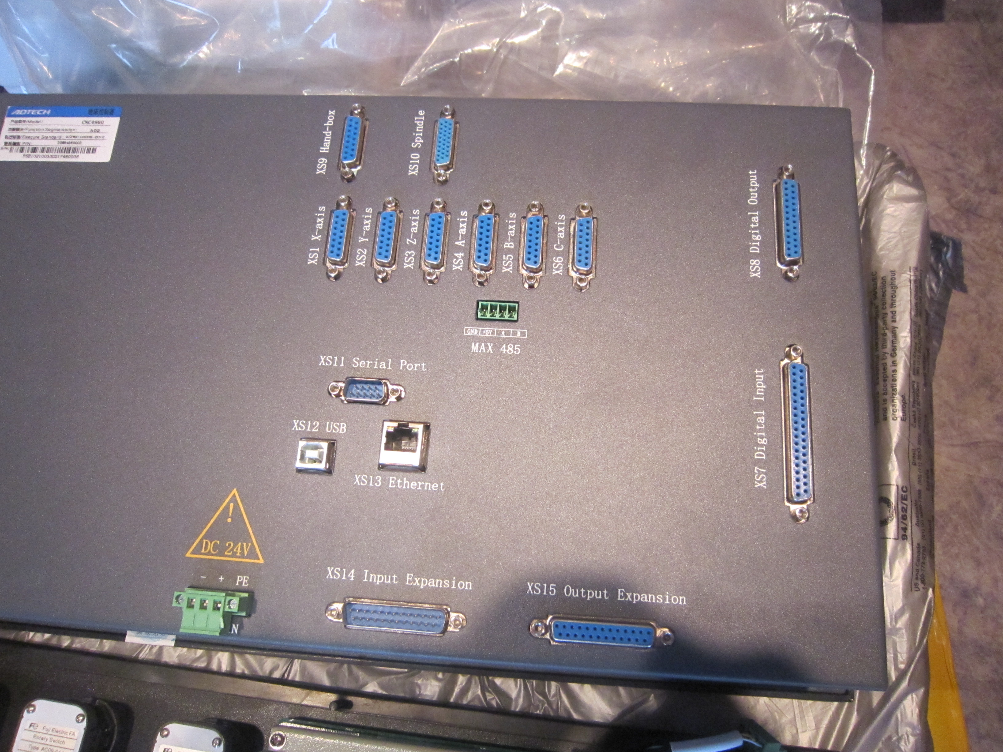

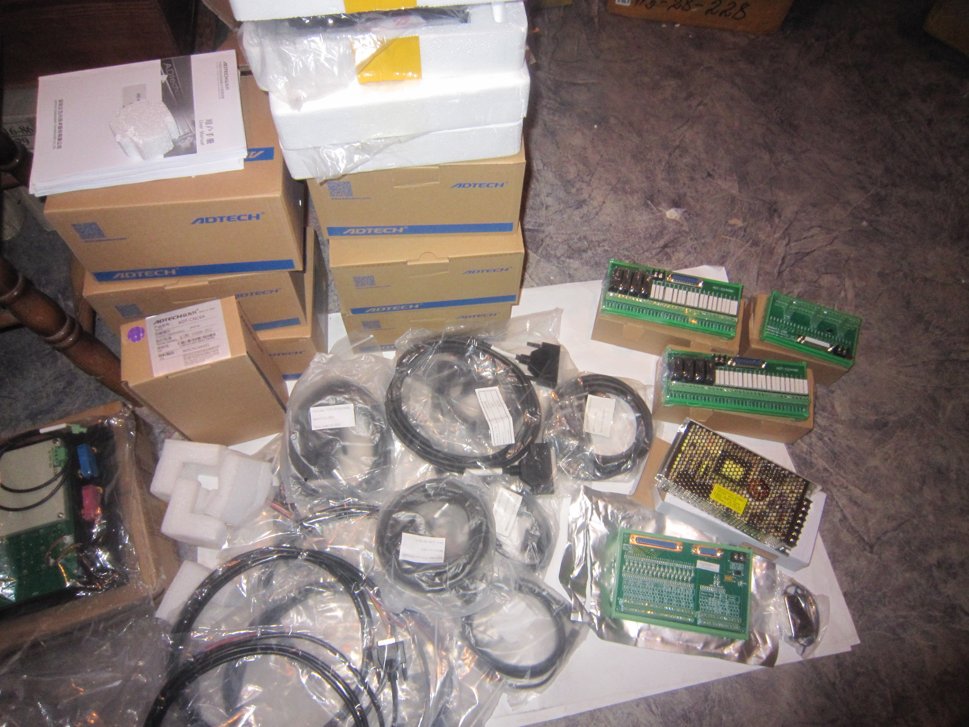

ПРошу подсказки у форумчан как мне это всё соеденить , с чего начать. Заранее благодарен
john1987887
Сообщения: 3063
Репутация: 1802
Сообщение john1987887 »
Сначала собери электрошкаф, потом будешь тянуть провода. Поскольку закупал все в одном месте кабели должны быть уже распаяны, это половина дела.

Электрошкаф родной в наличии, только надо вытянуть оттуда телевизор и магнитофон с перфолентой.

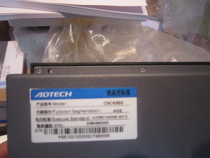

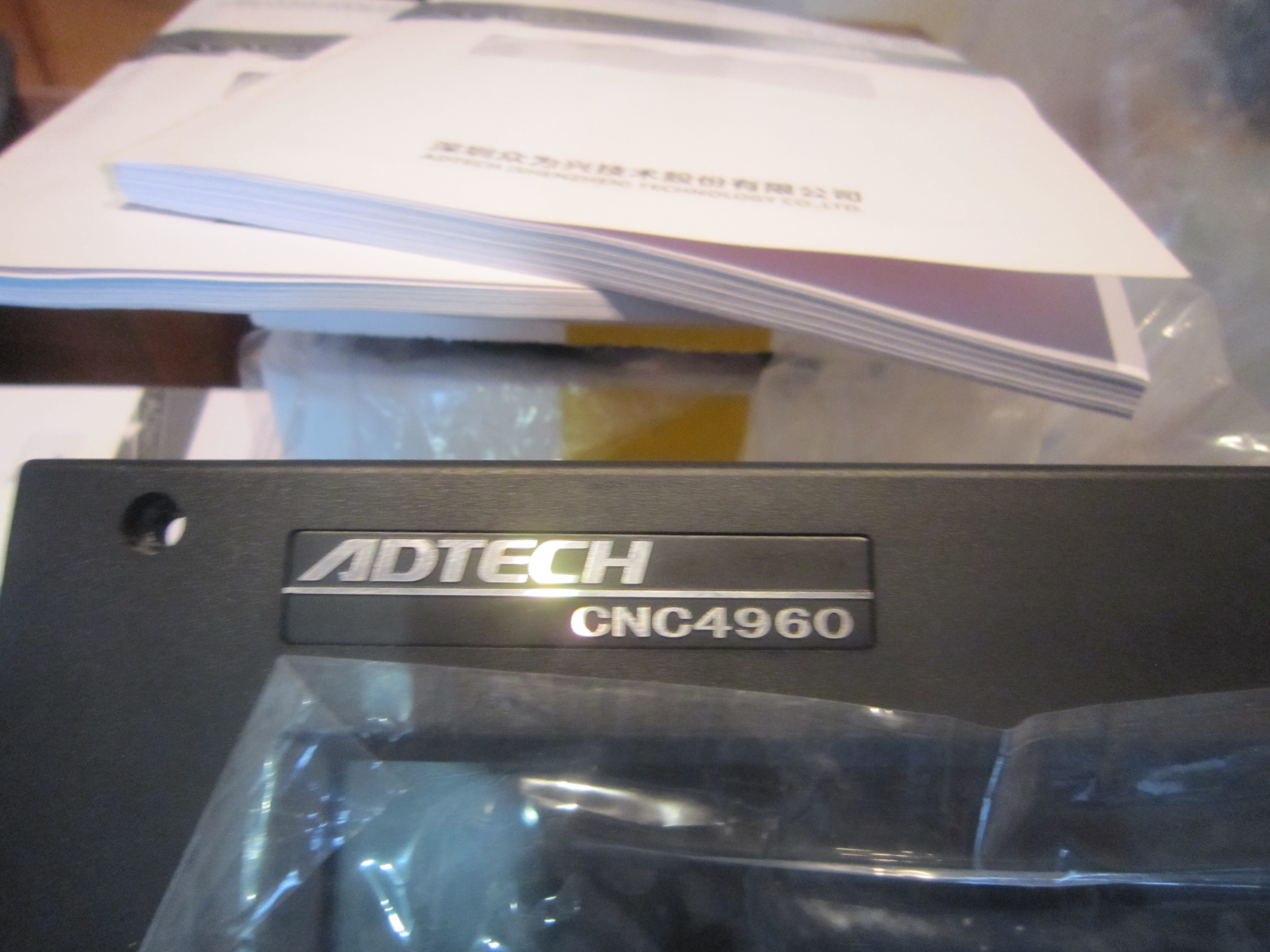

АДТ-CNC4960 6 оси CNC Филируя Регулятор ищем дистрибьютора ш
АДТ-CNC4960 является высокий конец 6 оси CNC филируя регулятор с большим экраном и новыми функциями, такими как встроенный ПЛК, на основе ПЛИС + АРМ платформы системы ЧПУ, с использованием международного стандарта G-код программирования, управления, поддержки значение mastercam, UG установите вэн Тай, ТИП3 иного стороннего программного обеспечения для создания машинной обработки программы.
Характеристика:
6 движение оси, 6 оси интерполяции рычаг движения;
6 шаговый / серводвигателя управления;
Независимых серво шпинделя;
Обработка перспектива скорость, контролировать скорость перехода ровная;
Поддержку прямой журнал линия, магазин дисков, смена инструмента цилиндра и журнал особенности настройки;
Система автоматической диагностики и параметров резервного копирования, восстановления функции;
Поддержка USB, Ethernet, последовательный порт связи, U диск, SD-карты операции;
Поддержка МПГ работает G-код;
G код отслеживания предварительный просмотр в режиме реального времени отслеживать и синтаксическая функция проверки.
Функции:
Частота пульса до 1М;
56 входных и 48 выходных портов;
2-канал 0-10В аналоговый выходной контроль;
набор аналоговый порт управления ШИМ;
256Мб встроенного электронного диска, поддержка 8G хранения космической экспансии
Применение:Это у китайцев на сайте .

Сообщение Александр_ »

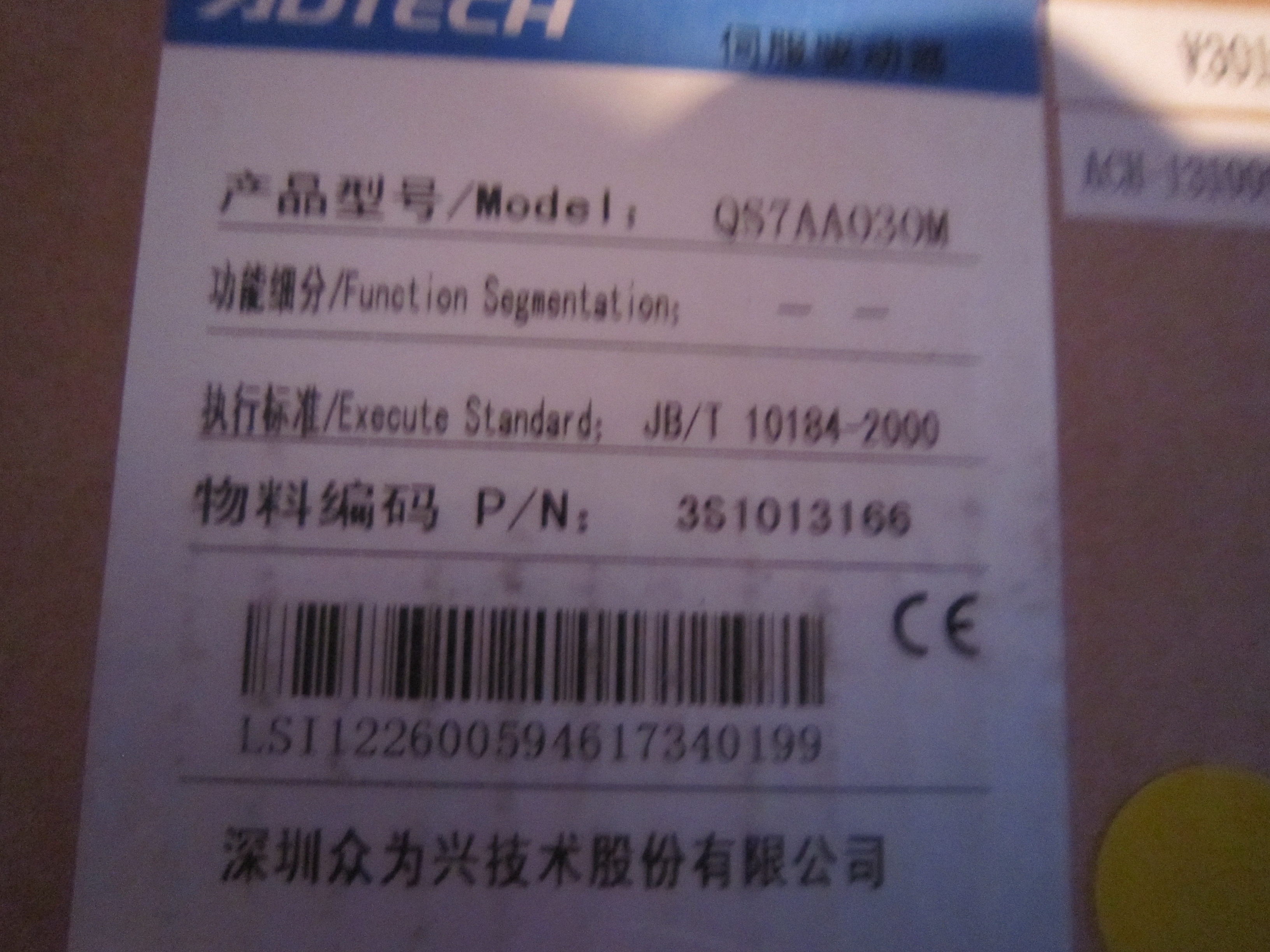

почем драйвера вышли QS7AA030M? с ног сбился - ищу себе такой один. Знать бы заранее - прицепился бы к вашей посылке :-)
john1987887
Сообщения: 3063
Репутация: 1802
https://ru.aliexpress.com/item/High-cos ... 262.EncgeP
Александр_ писал(а):почем драйвера вышли QS7AA030M? с ног сбился - ищу себе такой один. Знать бы заранее - прицепился бы к вашей посылке
MGG
Сообщения: 3403
Репутация: 1010
Сообщение MGG »
Второй раз вижу это, это не адтеч, это китайцы, штампуют подобие китайцев))

Solomom 1957 писал(а):Рабочее поле: Z-200 ; Х-300 ; Y -300.
По паспорту X-250 , Y-250 . Или у ШВП есть запас хода ?
Solomom 1957 писал(а):Индексный стол переделан в полноценную ось ,а также изготовлена 5-я ось.
А фото не покажете :) ? Каким будет поле обработки по XY для 5 осей ?
Насколько сложно\дорого было перешлифовывать под D50 шейку вала шпинделя ?
Ой ,.. или у МС 12-250 М1 раб поле больше ?

MGG писал(а):Второй раз вижу это, это не адтеч, это китайцы, штампуют подобие китайцев))
Адтеч это не производитель, это аггрегатор, который лепит свои наклейки и не более того.
MGG
Сообщения: 3403
Репутация: 1010
Сообщение MGG »
john1987887 писал(а):Адтеч это не производитель, это аггрегатор, который лепит свои наклейки и не более того.
Наклеечка адтеч прибавляет к цене 100 баксов, в данном конкретном случае

Доброго времени суток. Драйвер -150 уе. Комплект 435 , все моторы с тормозом.,Шлифовка шпинделя = тушка фазана.На предмет размеров поля 300 или 250 мм., мне без разницы , для моих целей достаточно 150 х 150.Производитель адтеч или не производитель мне также пофигу,На сайте маде ин чина написано производитель, -торговая компания, За данный комплект на месте ( Россия) мне обозначили цену ровно помножено на 3. Присланные продукты исполнены очень качественно, это уже 5-й станок есть с чем сравнить. О шпинделе-смазку оставил родную ,под давлением,сейчас стоит задача прошлифовать по месту конус, а потом сделаю фото с сальниками со всех сторон, cальники чтобы масло не попадало на ремни.

Нашел мануал на стойку .думаю что проводки смогу соеденить. У меня вопрос к уважаемым форумчанам на предмет линеек ., померял родные линейки ,их длина 500 мм. ,это которые индукционные, надо ставить оптические ,какой длины они должны быть и какого производителя,?
john1987887
Сообщения: 3063
Репутация: 1802
Очень странный вопрос. Длина подбирается под ход оси. Производитель - на которого денег хватит.
