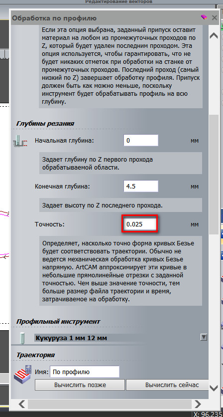

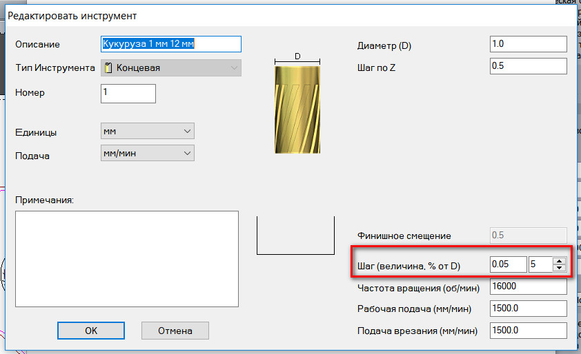

Доброго времени суток. Недавно резали из фанеры буквы. При обработке по ходу резьбы образовались полукруглые врезания от фрезы. Фото к сожалению нет. Появился спор почему они образовались. Пришли к выводу что плохо закрепили заготовку, при вырезании первых букв фанера стала терять прочность, появилась вибрация. Но возник спор. Влияет ли шаг в настройках фрезы на обрезку по контуру. И на что конкретно влияет значение "Точность"? Иными словами если точность поставить 2 мм, а шаг 1 мм, при обрезке изделия будут образовываться "зубы"?
По фото видно за какие параметры я спрашиваю. (4147 просмотров) <a class='original' href='./download/file.php?id=131889&mode=view' target=_blank>Загрузить оригинал (150.65 КБ)</a>

По фото видно за какие параметры я спрашиваю. (4147 просмотров) <a class='original' href='./download/file.php?id=131890&mode=view' target=_blank>Загрузить оригинал (84.45 КБ)</a>

Pyrlyk писал(а):Влияет ли шаг в настройках фрезы на обрезку по контуру. И на что конкретно влияет значение "Точность"?
Шаг не влияет(ибо в расчётах данных траекторий не применяется).
Точность - с какой точностью будет ехать фреза по "гладкому" контуру, превращая оный в набор прямых. Чем ниже точность - тем "угловатей" выйдет результат.

Спасибо! :good:
