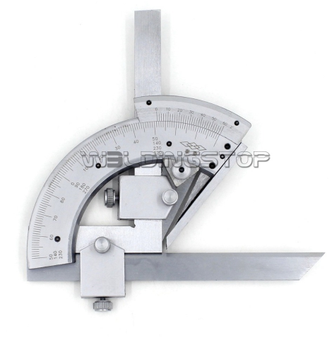

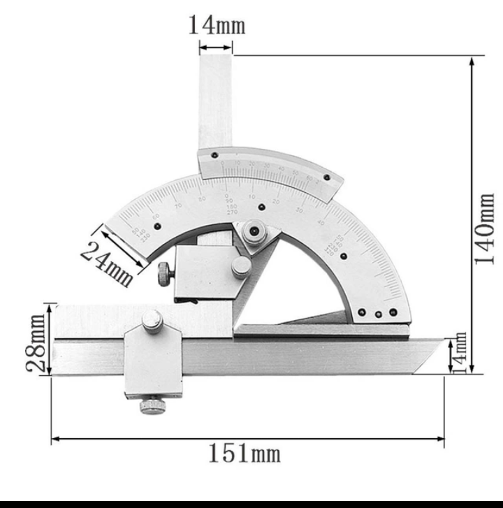

Теория штука хорошая, но у Китайцев своя геометрия судя по V фрезам. Заказал такой угломер,посмотрю как оно будет.

такой угломер мягко сказать гавно, точность +-1 градус.

Pavel-84 писал(а):такой угломер мягко сказать гавно, точность +-1 градус.
Я понимаю за 3 бакса да. А какой ? Не г....
Видел такой но не понял как такая штука работает.
