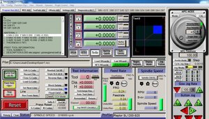

Приветствую.
Помогите пожалуйста разобраться.
В арткаме 2008 делаю создаю УП в настройках инструмента ставлю: диаметр 3, проход 0,3, скорость 50мм/с, врезка 50мм/с. точность 0,1 отравляю на Mach3 и вот результат на рельефе станок работает очень медленно. как увеличить скорость оси Х или проблема не в ней?
Станок RaptorX 1200/S30

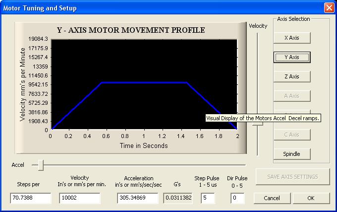

Тебе нужно настроить "режим постоянной скорости" или как-то так. Должно быть в настройках Mach. Или ускорение по осям увеличить. Суть в том, что на углах траектории станок не может точно следовать траектории не сбавляя скорости.
Это как машину повернуть на 90 градусов на 100км/ч. Но если задать допуск, то можно углы слегка срезать. Причем, для траектории очень похожей на гладкую этот допуск может быть и 0.01мм, и несмотря на это, скорость обработки должна сильно возрасти. В LinuxCNC эти режимы задаются G-кодами G64 P0.5 Q0.2 и G61.

Вот все скрины настроек.
вроде и стоит режим постоянной скорости.
а может это зависть от формата выгрузки УП?

Re: Помогите Разобраться Со Скоростью Резки.
В настройках станок может ездить 10м/мин что весьма шустро
21.JPG (4227 просмотров) <a class='original' href='./download/file.php?id=5424&mode=view' target=_blank>Загрузить оригинал (48.31 КБ)</a>

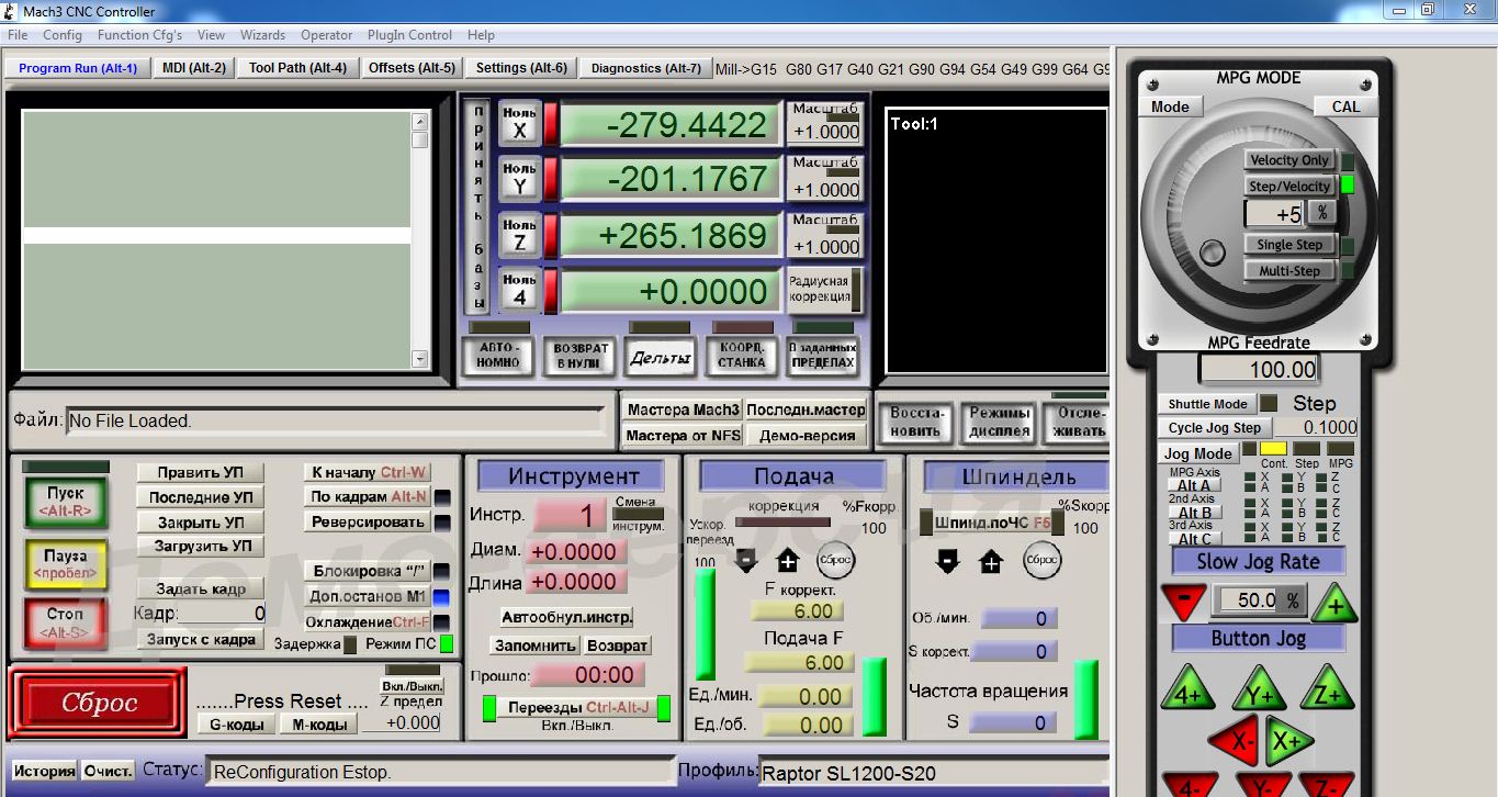

да и еще в Маче нажми кнопку на клавиатуре ТАВ и выложи скринтош (ток сразу сюды)

скрин
скрин (4226 просмотров) <a class='original' href='./download/file.php?id=5426&mode=view' target=_blank>Загрузить оригинал (216.64 КБ)</a>
скрин

aftaev писал(а):В настройках станок может ездить 10м/мин что весьма шустро
Jeak писал(а):а может это зависть от формата выгрузки УП?
в Gcode задается скорость например F1000. Покаж кусок Gcode
через час выложу станок далековато, мне должны скинуть джикод.
здесь можно скачать английскую версию
Последний раз редактировалось Jeak 22 май 2012, 16:07, всего редактировалось 1 раз.
Jeak писал(а):скрин
по скрину скажу так:
холостые переезды стоят 50%
последняя скорость была в станке 6мм/мин что шибко мало. Когда загрузишь в него код еще рас сделай скринтош
