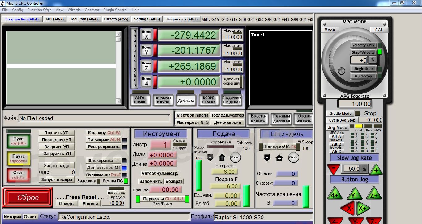

В арткаме 2008 делаю создаю УП в настройках инструмента ставлю: диаметр 3, проход 0,3, скорость 50мм/с, врезка 50мм/с. точность 0,1 отравляю на Mach3 и вот результат на рельефе станок работает очень медленно. как увеличить скорость оси Х или проблема не в ней?
Станок RaptorX 1200/S30

покаж скринтош настройки двигов в Маче

Вот все скрины настроек.
вроде и стоит режим постоянной скорости.

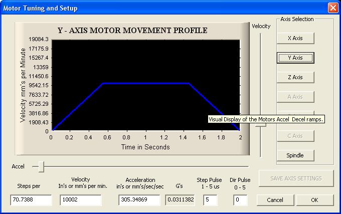

В настройках станок может ездить 10м/мин что весьма шустро

да и еще в Маче нажми кнопку на клавиатуре ТАВ и выложи скринтош (ток сразу сюды)

скрин
скрин (3636 просмотров) <a class='original' href='./download/file.php?id=5426&mode=view' target=_blank>Загрузить оригинал (216.64 КБ)</a>
скрин

Jeak писал(а):скрин
по скрину скажу так:
холостые переезды стоят 50%
последняя скорость была в станке 6мм/мин что шибко мало. Когда загрузишь в него код еще рас сделай скринтош

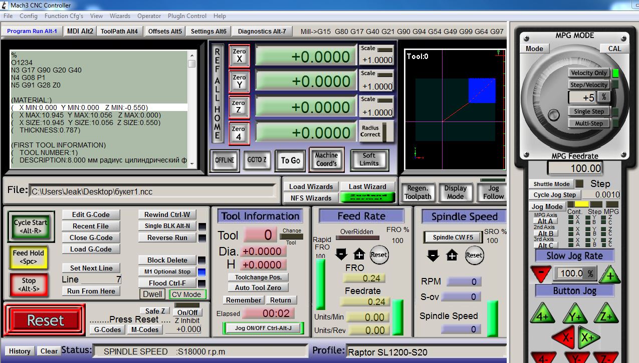

Вот пример GCode
и скрн с загруженым GCode
222.JPG (3625 просмотров) <a class='original' href='./download/file.php?id=5431&mode=view' target=_blank>Загрузить оригинал (240.63 КБ)</a>

N23 M13 S18000
N24 G0 G90 G54 X0.0000 Y0.0000
N25 M11
код какой то кривой. Мач не понимает команды М13 должно быть М03 шпиндель не включится. Так же М11 даж незнаю что это такое
В своей САМ программе смените на другой постпроессор.

aftaev писал(а):N23 M13 S18000
N25 M11
шпиндель у меня в ручную включается с пульта.
а какой постпроцесор рекомендуете?

По идее если просто убрать эти коды, то получится простой Gкод. На котором все должно работать хорошо.
Кстати, у тебя все перемещения в дюймах?
